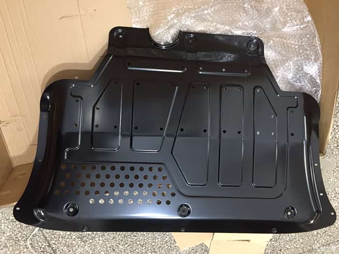

东西拿过来一看,好大一个箱子。原厂护板是钢制的。服务顾问喊我去办手续前面的图片没拍全,漏了开箱。

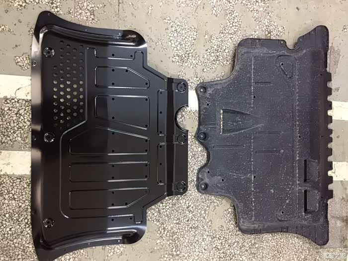

等我回来已经把箱子打开,塑料板拆下来了,这速度太快,没准备好~这个就是护板本尊啦!

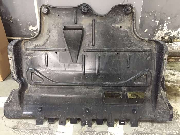

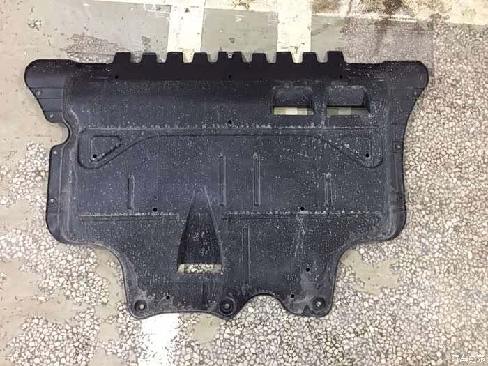

这个就是拆下来的原来的护板,路上跑了几天,好脏的样子
这是塑料板的另一面,其实做的还是不错的,保护的很全面,而且预留了前后的气口。
从外形上来说,和拆下来的塑料护板是一样的,增加了中部的散热孔加强通风,从这些圈圈点点的地方就能看出来,原厂的做工果然是非常不错的

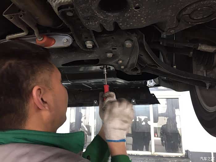

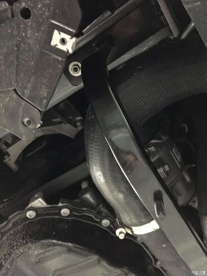

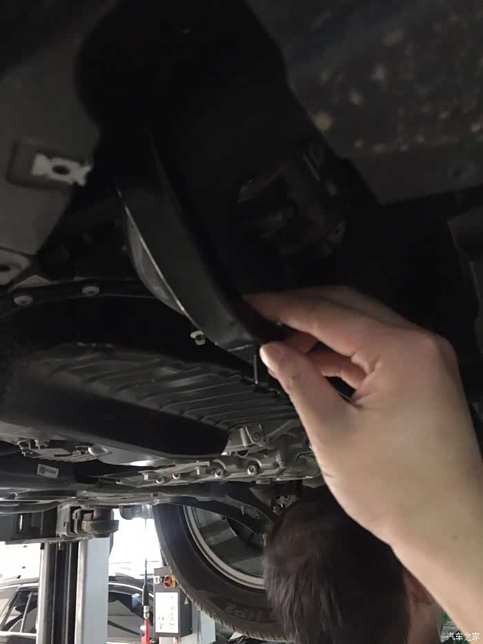

拍前几张的时候师傅已经开始安装了,速度太快,有个护板支架没拍到,是一个U型的前部支架,用来固定护板前端的,因为像副厂护板一样直接连到前保险杠下部,很容易脱落,而且出现底部剐蹭的时候不但护板会脱落,很容易把前保险杠一起带下来,太危险了
U型支架是直接固定在车体上的

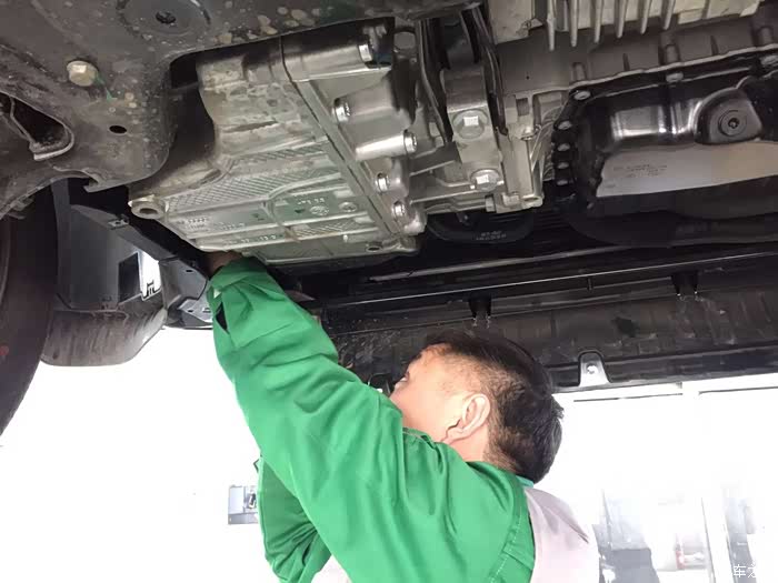

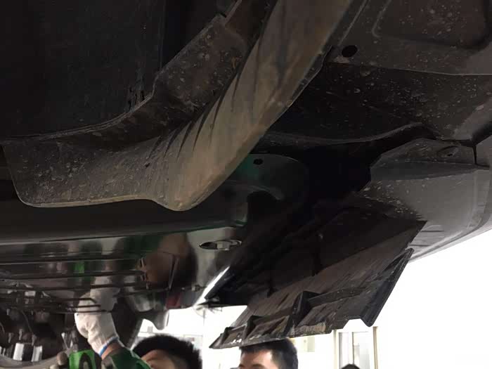

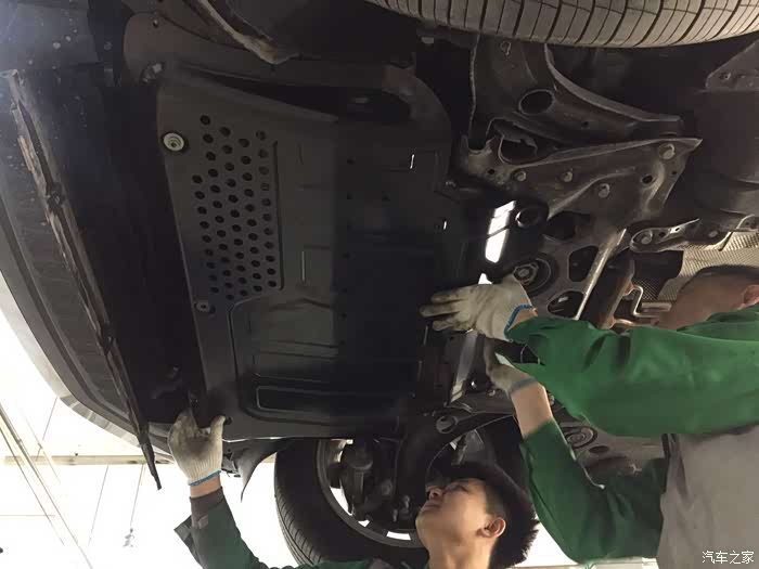

两个人一起安装的,速度非常快,看的出来手法很老练

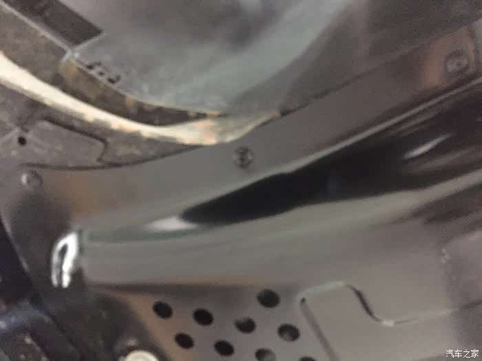

前面保险杠下部分有连接部大螺丝是安装到支架上的,连接板最后装上
面是第二部,这个要是安装不到位,螺丝是拧不紧的,螺丝松动行车过程中会出现异响,切记切记

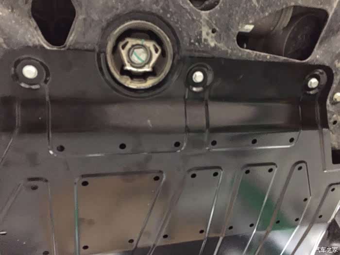

后面安装完是这样婶的

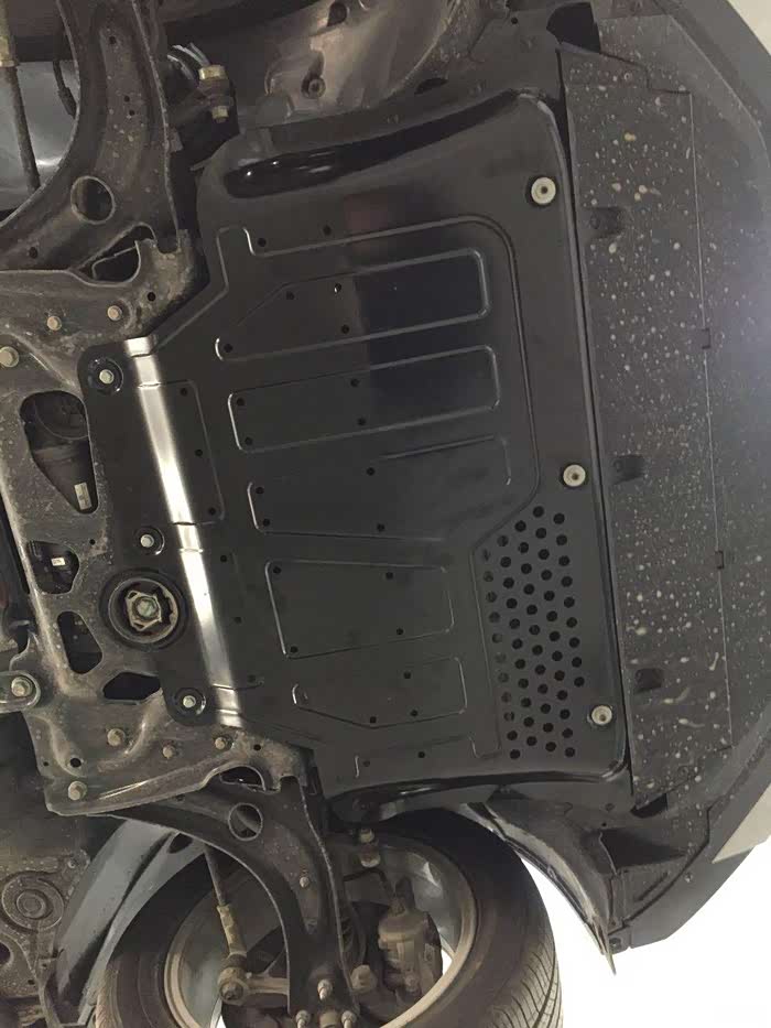

出来前后的固定螺丝以外,两边各有4个小螺丝,用来固定护板和底盘两边的,没有这个两边空隙间会因为没有连接产生振动异响

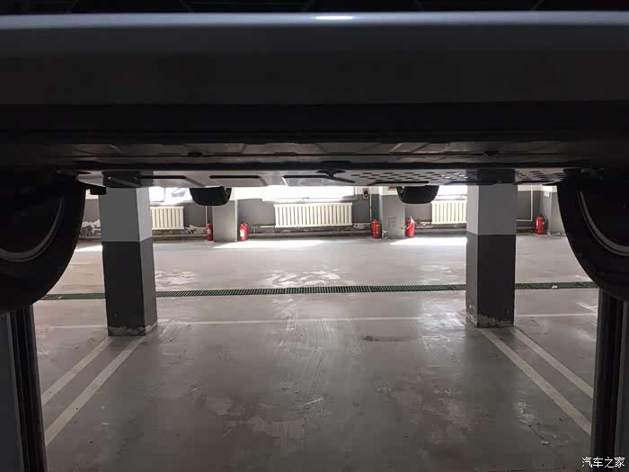

当当当当,,安装完毕,用两个字形容,完美!!!四个字,严丝合缝!!
从前面看过去,完全不影响底盘通过性。这个钱真的是不白花,一分钱一分货。有安装了副厂护板的么?可以对比下看看差距大不大。
