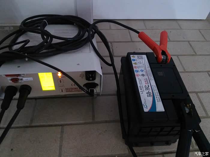

晚上下班,一插钥匙,仪表指针开始乱动,然后防盗报警器也响了,估计是蓄电池挂了。12年7月买的车,到今天4年多了,算是高寿了。只是没想到这么突然。还好不是在半路上坏的。打开机舱,去除电池,好重,搬到工位上,就用店里的充电机充会儿电,试试。

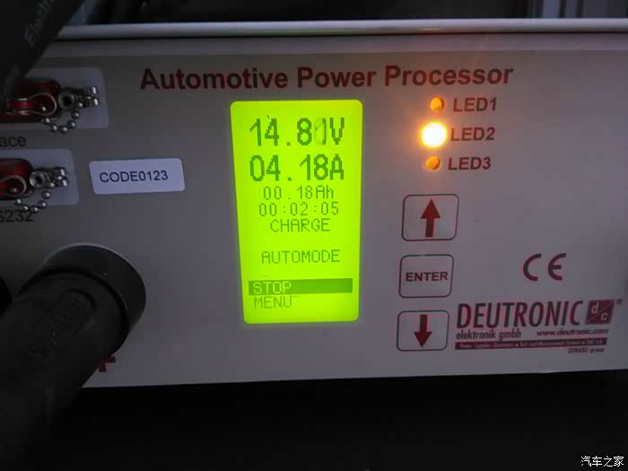

电流太小,不一会儿电流就降到1A以下,冲不进去了。

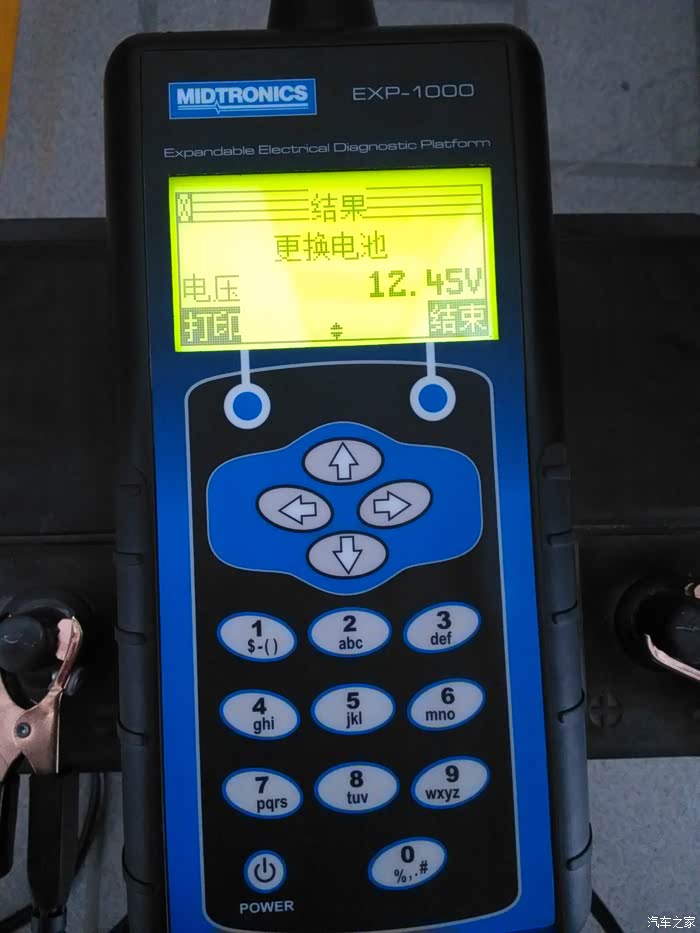

用蓄电池测试仪测试,提示更换电池
额定容量很低了,SOH数值指针到了最低。估计是蓄电池内部断格了。也懒得去研究什么修复,太花时间,开过盖的电池也有一定的危险。
SOH(Section Of Health):蓄电池容量、健康度、性能状态,即蓄电池满充容量相对额定容量的百分比,新出厂电池为100%,完全报废为0%。
SOC,全称是State of Charge,荷电状态,也叫剩余电量,代表的是电池使用一段时间或长期搁置不用后的剩余容量与其完全充电状态的容量的比值,常用百分数表示。

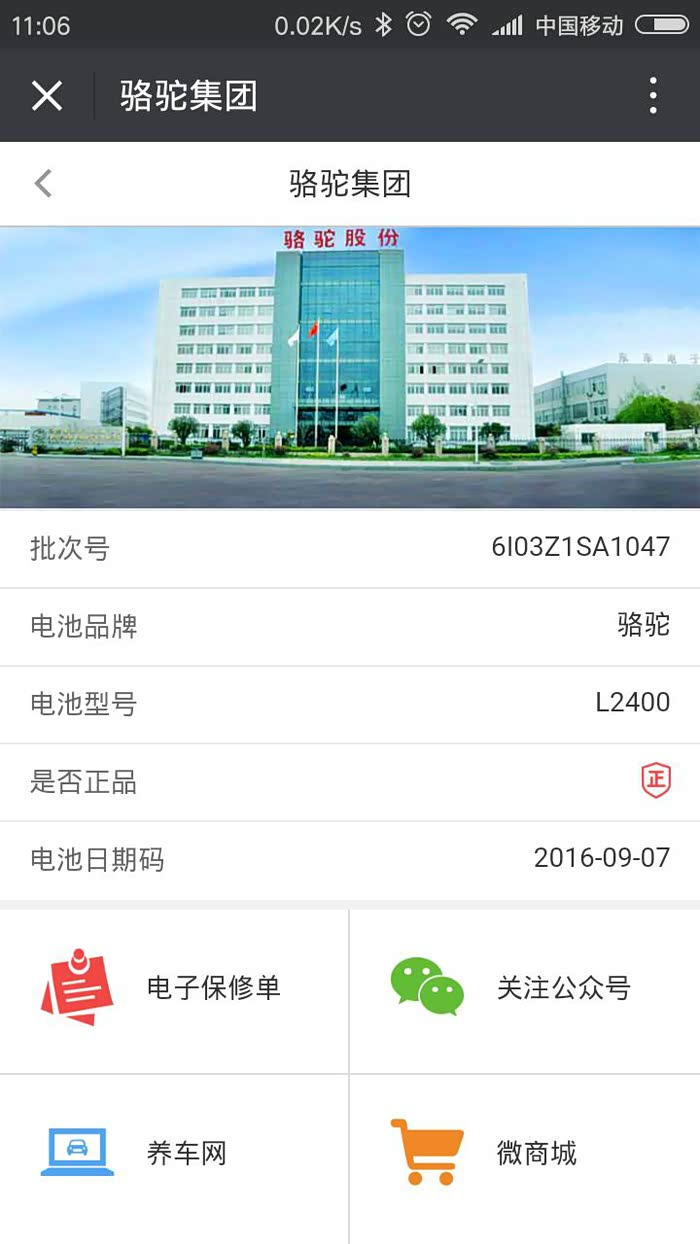

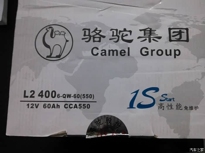

原车是L2-400的,本来想买瓦尔塔,本地没有专卖店,网上的感觉不是太靠谱,看评论友好有坏。就在本地的一盒骆驼专卖店以旧换新,入了一个1S的蓄电池。只是原车是640CCA,这个是550CCA.就这么用吧。质保一年。
原车用了4年,希望这个能好用点,本人虽是维修工,平时对自己车打理得很少。
查了一下,是正品。有条件的还是建议买好点的电池,一等价钱一等货,这是我一直认为不变的道理。

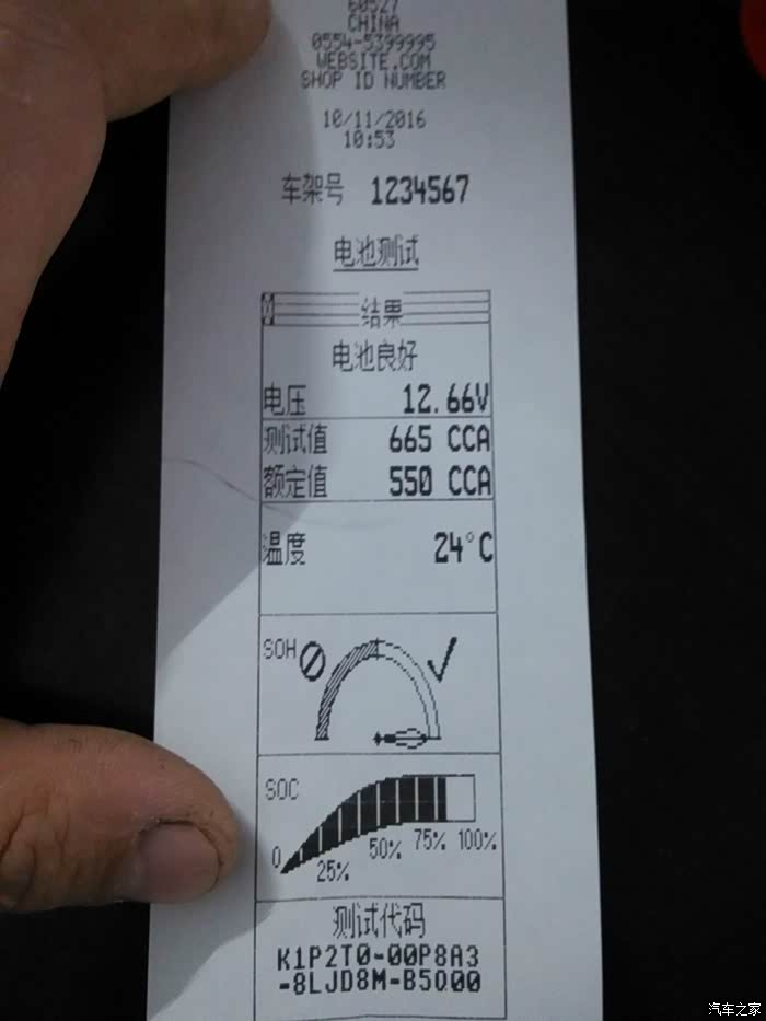

新电池因为存放了一段时间,充会儿电。有条件的,短途行驶多的,建议至少每月给车充一次电。
新电池的检测单。

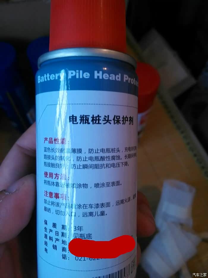

喷上蓄电池桩头保护剂,装车使用,一切正常。请不要熄火后还在开收音机货给手机充电,加装太多的设备,比如行车记录仪,GPS之类的。都会降低蓄电池使用寿命。这款车一旦提示进入‘经济模式’,最好就要给车充电了。以上仅供参考。
