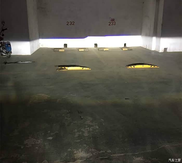

  1、近光灯的光形在双氙透镜的驱动下更近理想化,明暗区对比显著,明暗截止线细清晰;亮区配光高于法规值3倍,亮光区域是出啊同卤素灯的2.5倍,名族了您更宽广的视觉与感光;暗区能保证低于法规值的最高值,保证了对面驾驶者不炫目,去报您交会车时更安全。

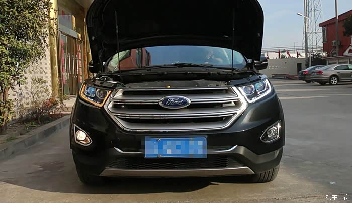

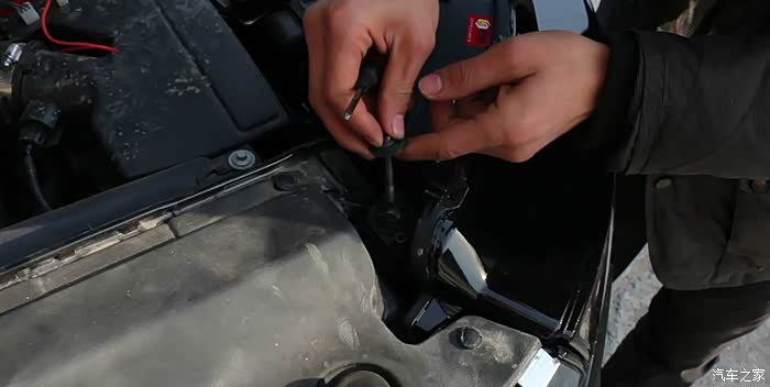

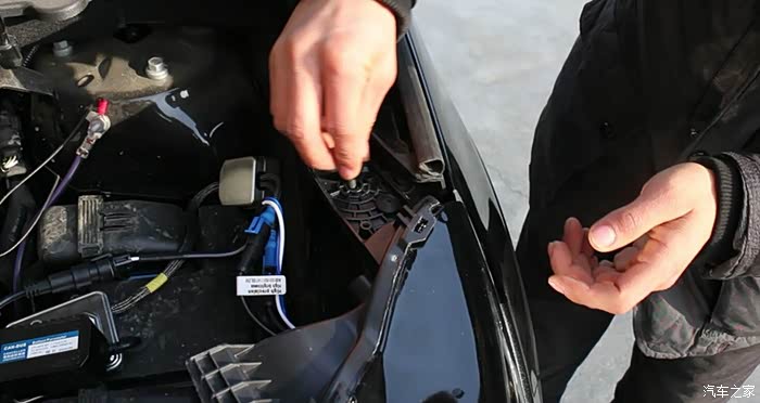

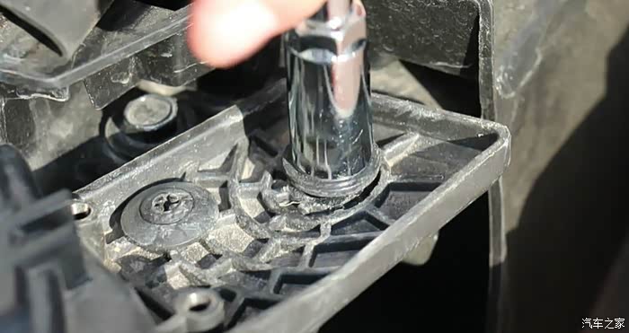

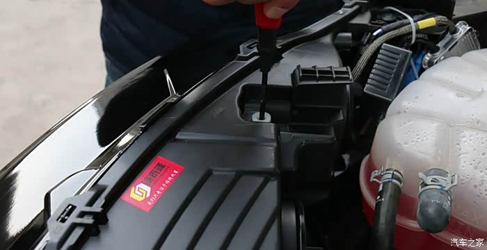

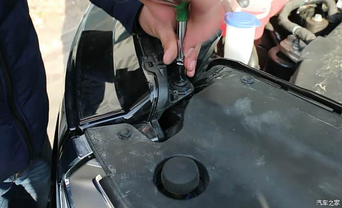

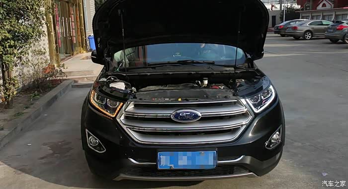

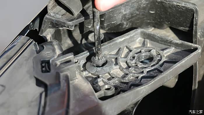

首先打开引擎盖,然后把固定大灯的3个螺丝拆下【拆第一个螺丝】
【拆第二个螺丝】
【拆第三个螺丝】

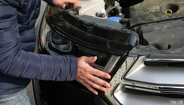

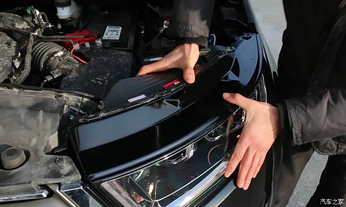

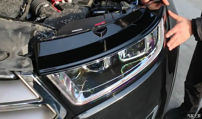

拆完大灯的固定镙丝后用手把大灯往里推

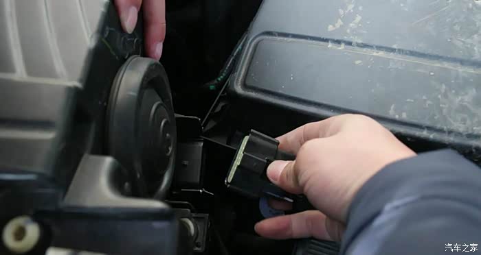

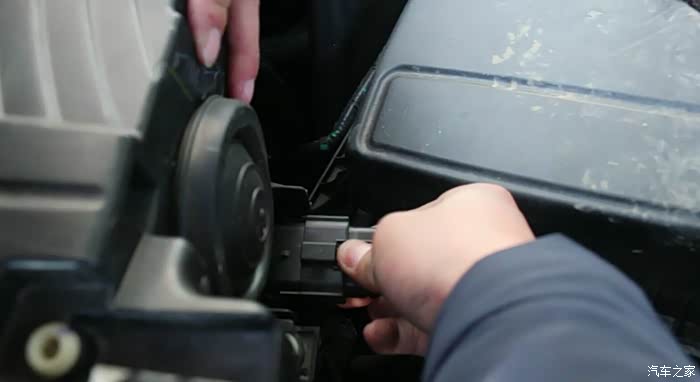

紧接把原车的对接插头拔出

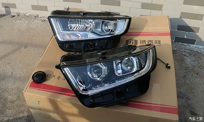

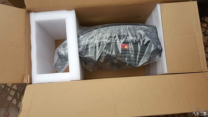

是不是非常的简单啊,咱们再看下这个锐界大灯总成,对比下
对比产生美

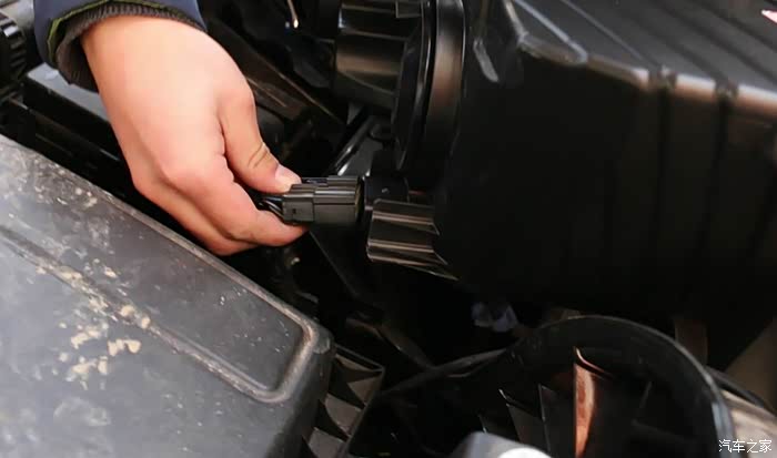

下面再把大灯总成换上,还是原装位安装回去,特别声明【直接原车插头对插,不要动别的】
然后再把大灯插头重新插上

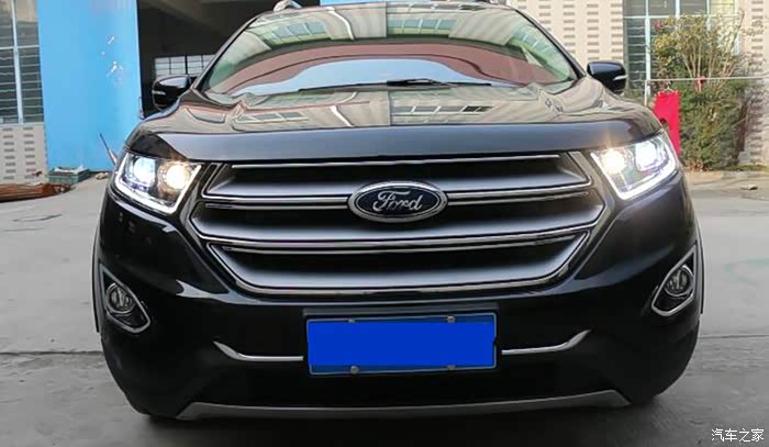

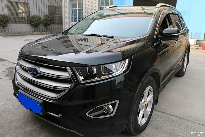

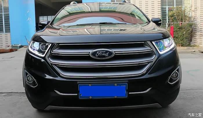

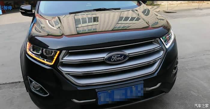

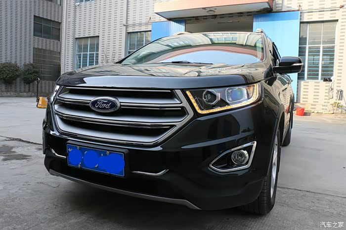

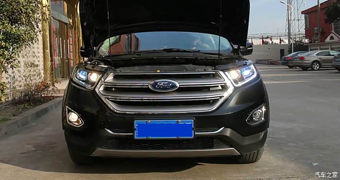

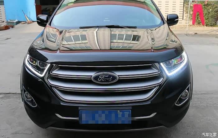

灯光完美,**的日行灯+转向灯,完美的近光灯+远光灯,本次锐界大灯升级很成功,也非常的完美,赶紧看看装好后的精锐高配车吧
已经美美的停在那等待我们的检阅
1,日行灯模式
2,转向灯模式
3,近光模式,
4,远光模式,

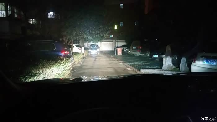

夜晚的灯光效果,在这个黑夜,大灯为你的爱车增彩不少。

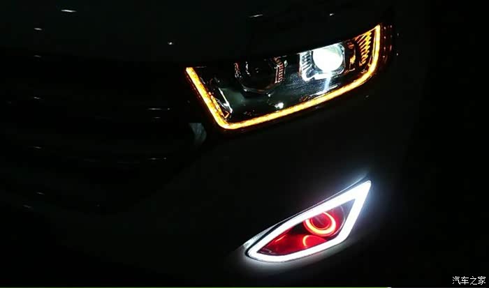

1,晚上的日行灯模式
2,晚上的转向灯模式

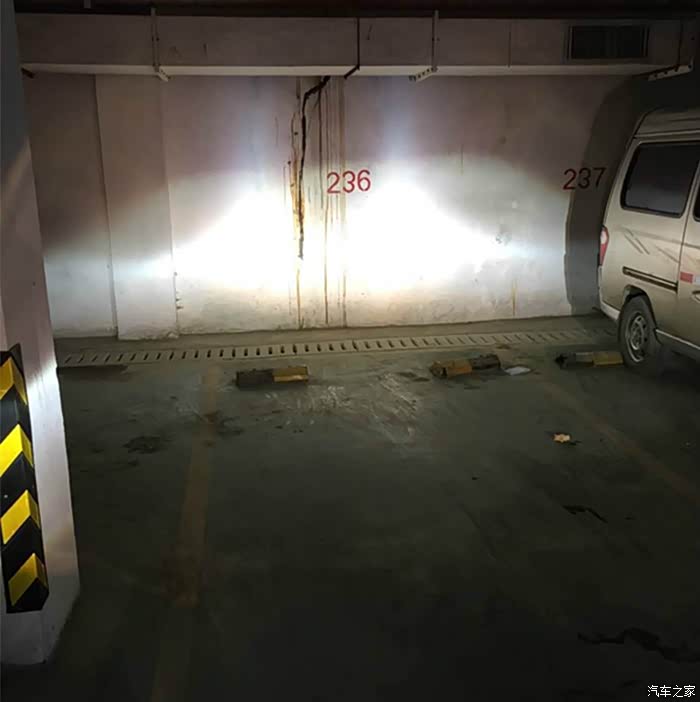

3,晚上的近光模式
4,晚上的远光模式
5,效果么么的
6,照明效果更是么么的
