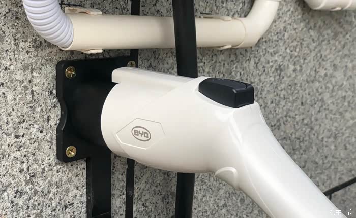

第一步,需要去物业和电力局申请,带上车主的身份证和户口本户主页复印件,申请通过后,电力局会来安装电箱,安装分两箱电和三箱电,一般家用两箱电就可以了,具体安装情况要听电力局的意见。
第二步,电箱安装完成后在微信“比亚迪汽车”小程序上申请充电桩安装,等待师傅来装,或者也可以直接联系你购车的4s店的销售顾问他们就会派人过来安装。

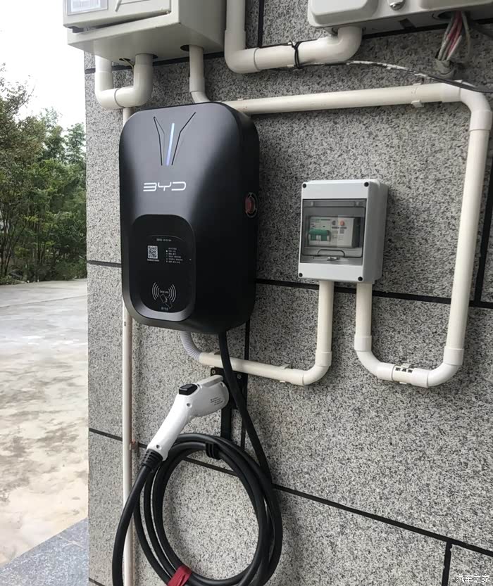

第三步,师傅上门安装,装完充电桩后,需要通电。接电的电缆米数根据实际情况来定,在有限范围内是免费的,超出部分按米数收费,我们家住八楼,充电桩是装在地下车库,要接100多米的电缆,材料费加人工费需要额外付三千多,因为我爸是电工,材料都有,所以是自己通的电,通完电就可以使用啦。
然后是大家比较关心的耗电情况了,我买的这款海豚续航是405km的,每天上下班是45/55km早晚,充满电大概可以跑一周左右。算下来的话大概是7到8元左右的电费,比起然后车的话还是很让人心动的。
