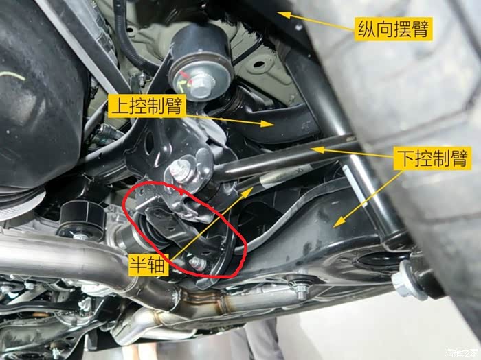

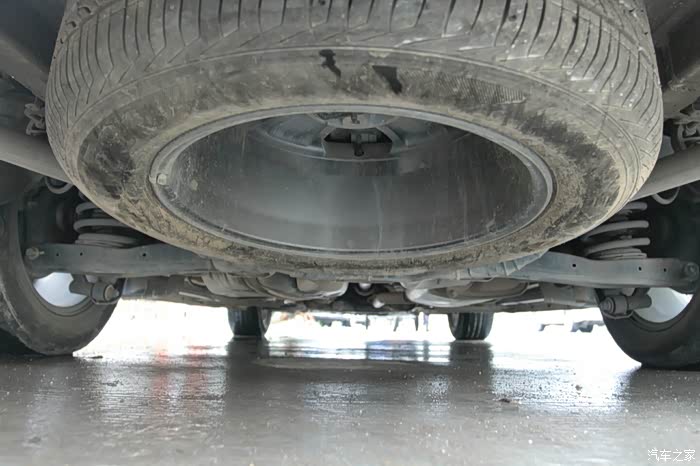

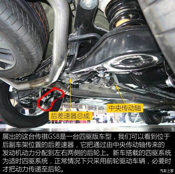

    好了,扯了这么多,接下来该谈正题了,很多人认识GS8的底盘就是从那奇葩的后悬挂避震筒羊角开始的,那就先上这个奇葩的图。
看到那个凸出的避震筒羊角了吗??
这个设计很少见,基本可以确定不是欧系也不是美系车的设计,因为平时所见到的欧美车没有这种奇葩的设计。

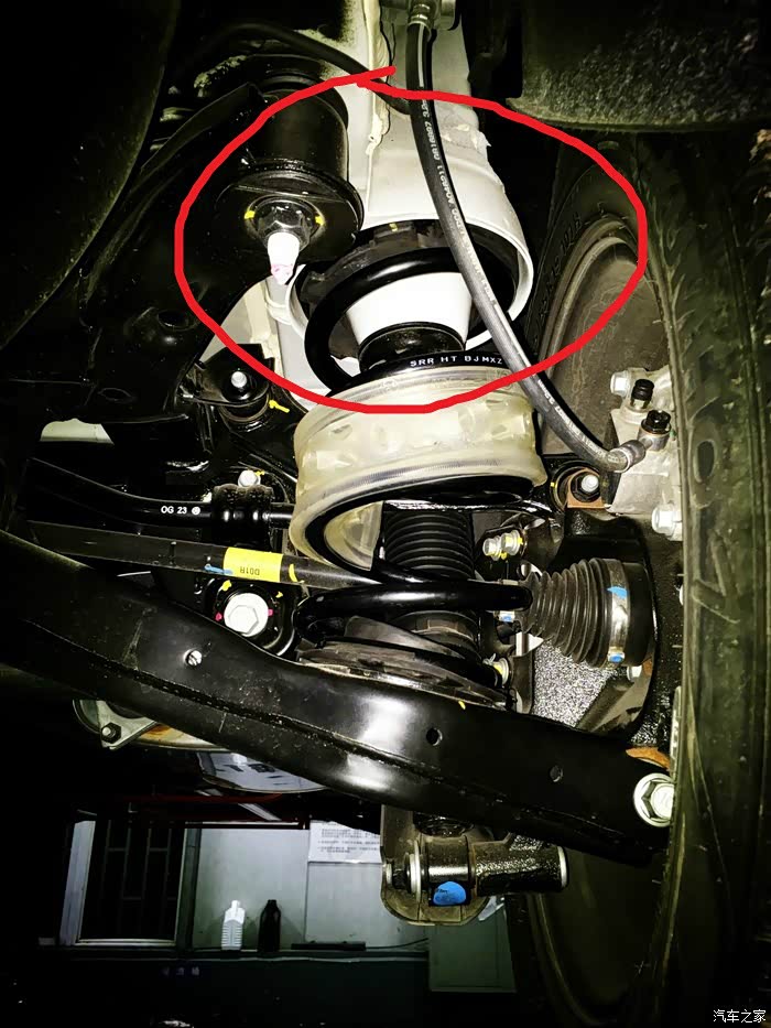

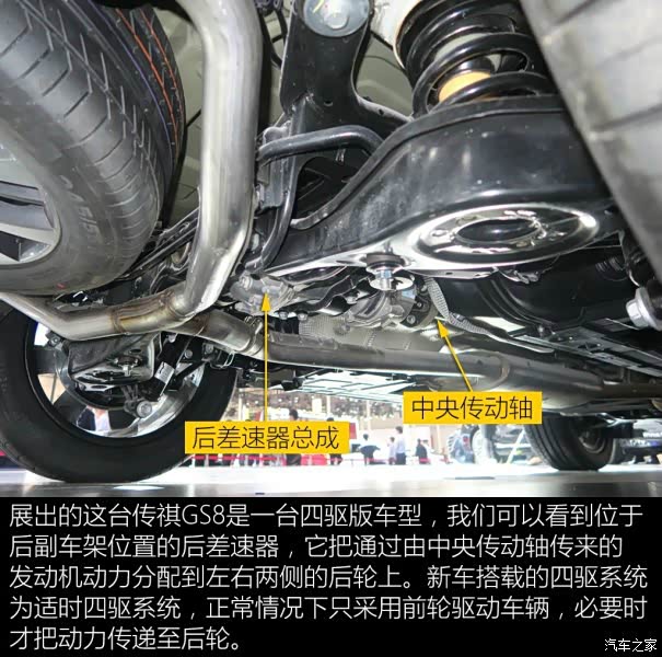

我们再从另外一个角度看后悬挂
经常看我帖子而且眼尖的朋友应该会发现一个地方。
    嗯?在倾斜的避震筒前面有一根管状的拉杆。一般来说欧美车的拉杆都不会用管状的,采用这种管状拉杆的一般是日系和韩系车,这个在我之前分析博瑞底盘的时候已经说过了。博瑞底盘模仿的是现代的凌翔,也就是最早进入国内的索纳塔车型。

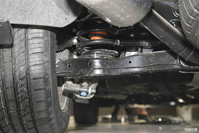

    既然我都提示到这里了,应该有人也知道是哪款车的底盘了。新途胜?新胜达?我只能说很接近了,抄袭一款车的底盘,各种参数和形状是不能轻易改动的,否则调教不好调。那么,究竟是哪款车的底盘呢?容我先放两个图。
    好了,我也不卖关子了,这个车型就是现代格锐,轴距2800mm,后悬挂凸出的羊角一模一样。到这里我也不用多说什么了,肯定有托不服,不服就麻烦你们对照下面的图,趴到车底去看看GS8到底是不是这样。

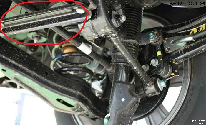

注意看格锐的小铁片,还有那根管状的拉杆,再看看GS8的。
弹簧顶座也是一样的设计,圆形的顶座设计也不多见

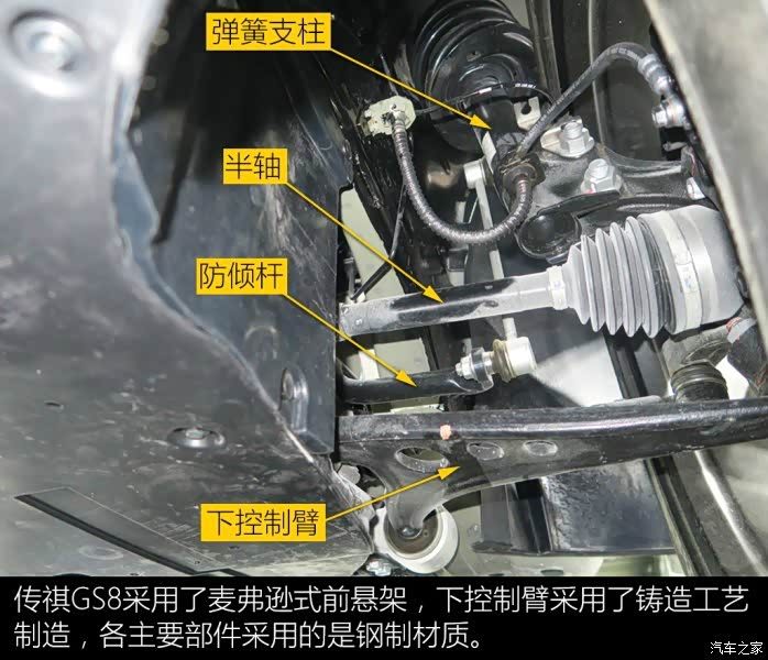

至此后悬挂基本可以确认就是格锐的下摆臂换了个造型,羊角形状没变。再来看看前悬挂,前悬挂有点变化,用料更好一些。

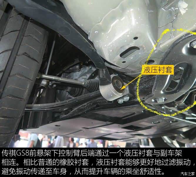

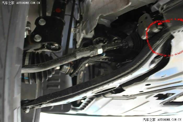

GS8的前悬挂液压衬套很突兀,一看就不是原来设计的,我们来看看原来格锐的设计,上面那张图有个参照物,下面会说。
格锐的前悬挂这个地方是用的橡胶衬套,GS8用的是液压衬套,虑震效果会好一些。

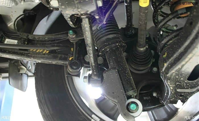

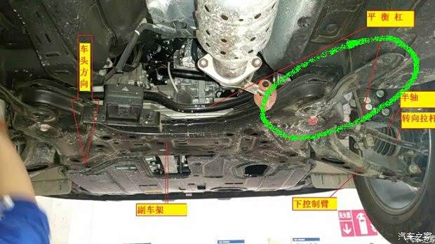

前面说的有一个可以参照的地方,现在可以看看了。
绿色圈的那个地方是前副车架和车身加强连接件,这个地方也是判断底盘的关键点,以前分析博瑞的时候没注意看,有兴趣的可以对比一下博瑞的前副车架和车身加强件和凌翔的是不是一样。

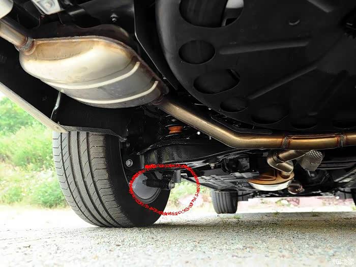

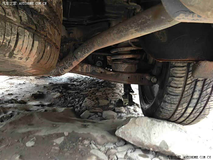

    关于底盘真相分析到此结束,好和不好仁者见仁智者见智,但是我想提醒大家的是,这种怪异的羊角设计,最直接的问题就是在烂路的时候容易出现崩断的危险,请看下图。
    这个是格锐网友在山区非铺装路面行驶磕到石头避震筒羊角断裂的画面,城市虽然不一定有这种地形,不过晚上开过施工的马路,大坑等等都不好确保是否安全。
