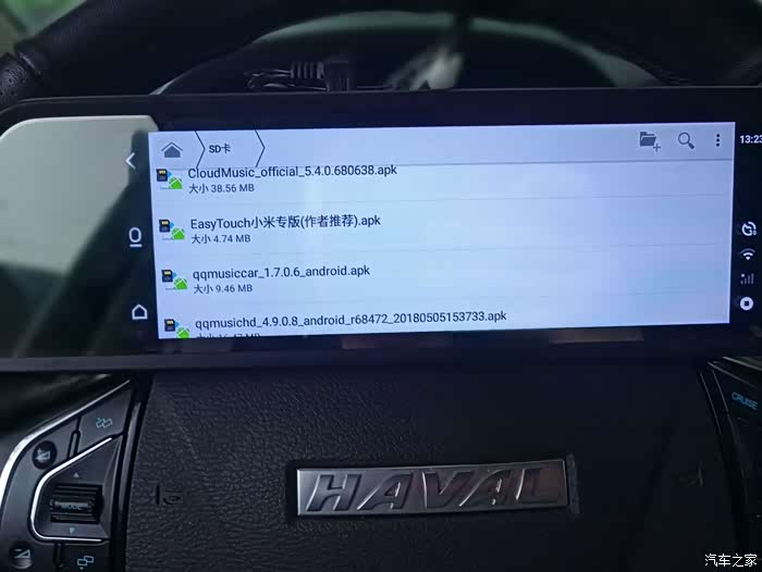

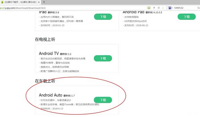

1、取下云镜内存卡,下载想安装的APP到卡里,这个不用教,QQ音乐官方有车机版可以直接用

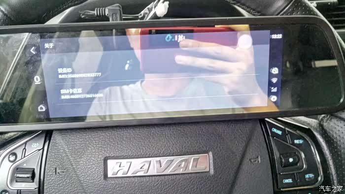

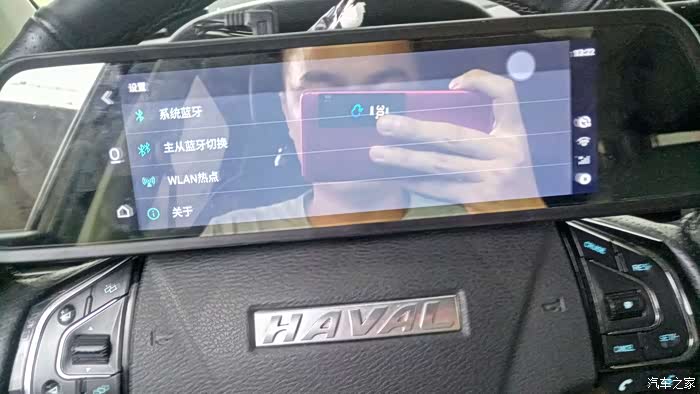

2、找到“设置”按钮点进去

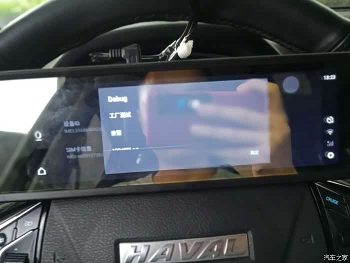

3、拉到最底点“关于”
4、连续点“设备ID”一般六七下会出现下级菜单
5、出现菜单往下拉,点“文件管理”

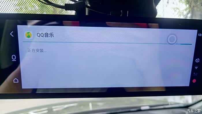

6、点“SD卡”找到下载的APP点击打开
7、一路“下一步”安装就可以

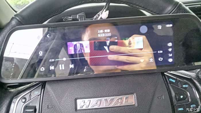

8、安装ing...完成后打开就可以用了~

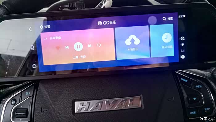

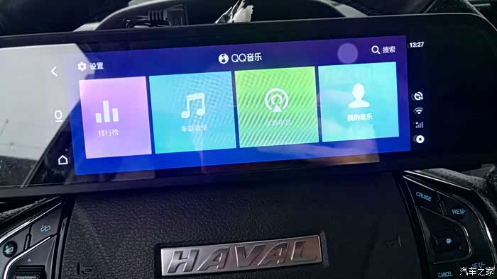

主界面
左滑可以选频道
方向盘按键也可以控制的,而且反应要比酷我快很多

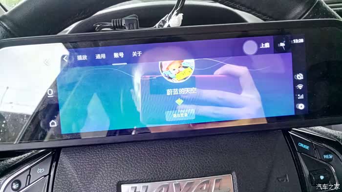

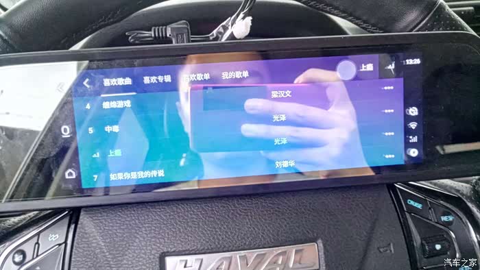

点左上角的“设置”-“帐号”可以扫码登陆,这样就同步其他端的收藏了

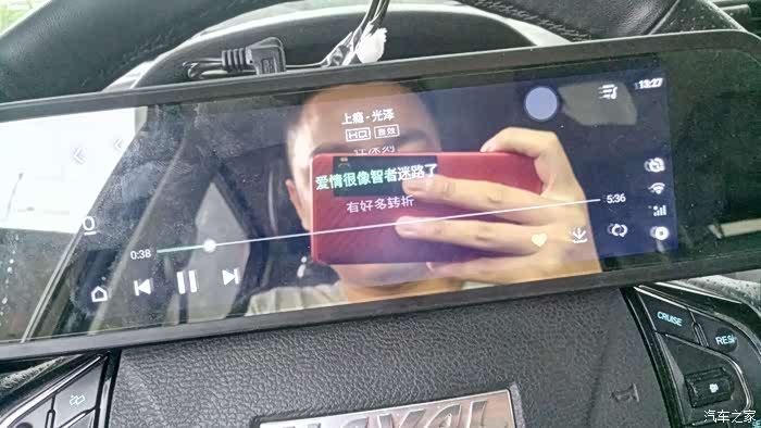

播放界面~左右滑动可以切换歌曲
点一下变成歌词界面,整体UI还是挺漂亮的

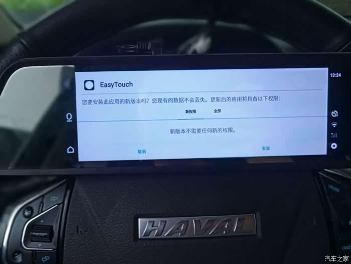

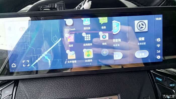

听完歌返回后发现因为云镜没有应用菜单所以没有QQ音乐的图标啊,别急
下载一个支持启动应用的小白点,推荐“EasyTouch”安装方法同上
安装后点一下白点出现菜单,长按任意图标进入编辑模式删除不想用的替换一下就可以~这样以后可以从小白点中启动了~安装部分结束。

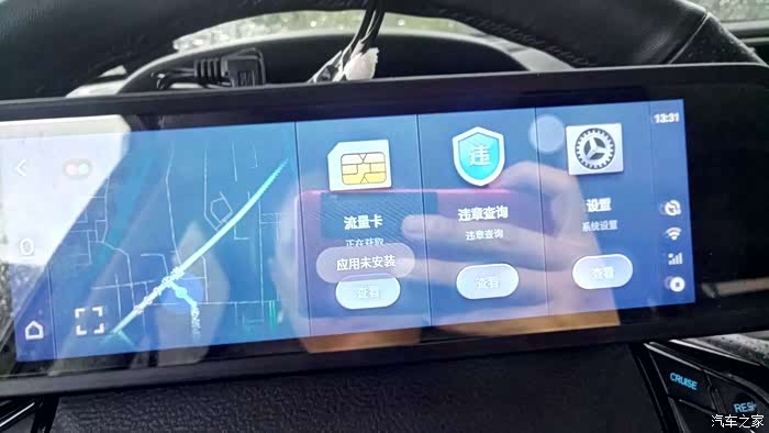

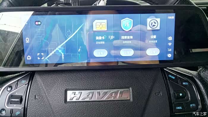

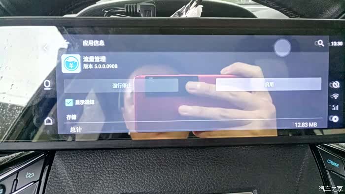

二:解除强制流量卡

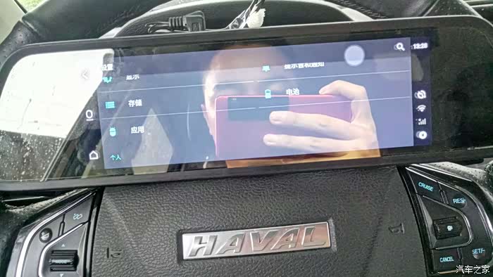

还是像刚才的方法来到这里点“设置”

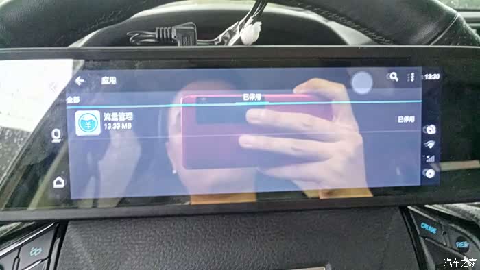

下拉找到“应用”
在“全部”标签中找到“流量控制”点开(我的已经停用了所以在这里)
点“强行停止”,此时机器已经无法识别流量卡是不是自带的了~
主界面点击“流量卡”就出现“应用未安装”了~这样就可以插任意的流量卡了~而且云镜支持的话,通话短信功能一样可以用~
