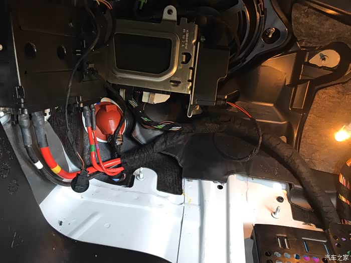

双11买的汉格斯特的内置空调滤还没来得及更换,前天又出现了辅助蓄电池故障索性淘了C8电容一起换之。图片比较少一共花了半小时左右更换,下面讲几个要点给想动手的朋友。

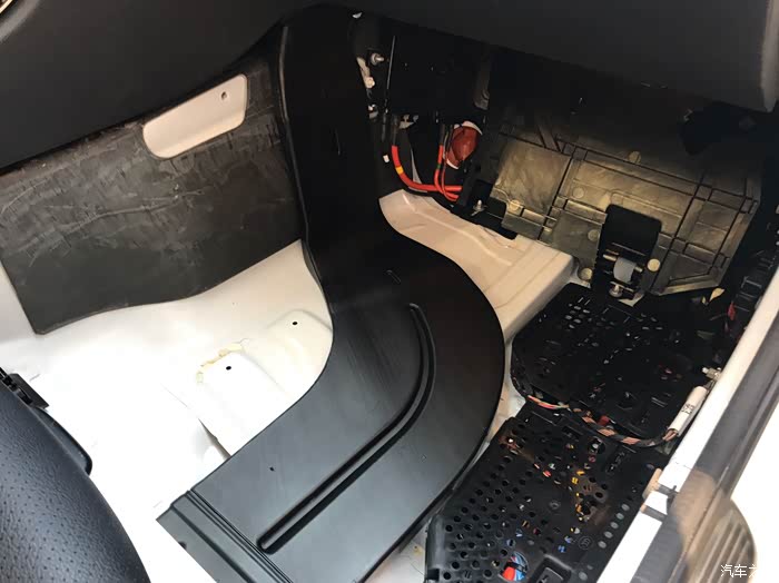

1.一点要拆地板垫,先从门槛条开始拆,都是卡扣式的从迎宾灯处往车头方向提就行,拆下地板垫也就5分钟,别怕懒,就算你只换内置空调滤最好也拆地板垫。

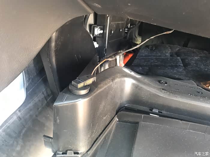

2.手套箱下面的塑料盖板最右边一个t20梅花螺丝取下,从右往左依次***,别怕断都是卡扣。一个手套箱下面的灯和温度传感器都是逆时针旋转90度取下即可。
3.空调滤芯盖从左向右滑动即可打开,漏出滤芯就可轻轻松松的更换之。滤芯内侧有两个定位孔,如果觉得紧就用手指在滤芯的最左侧有个孔一扣就松动了。

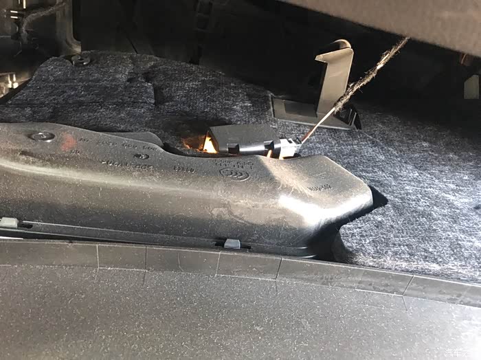

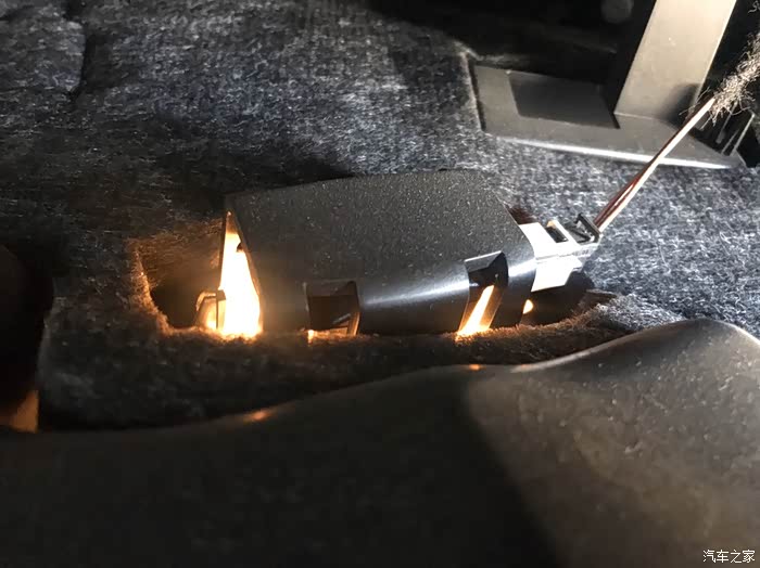

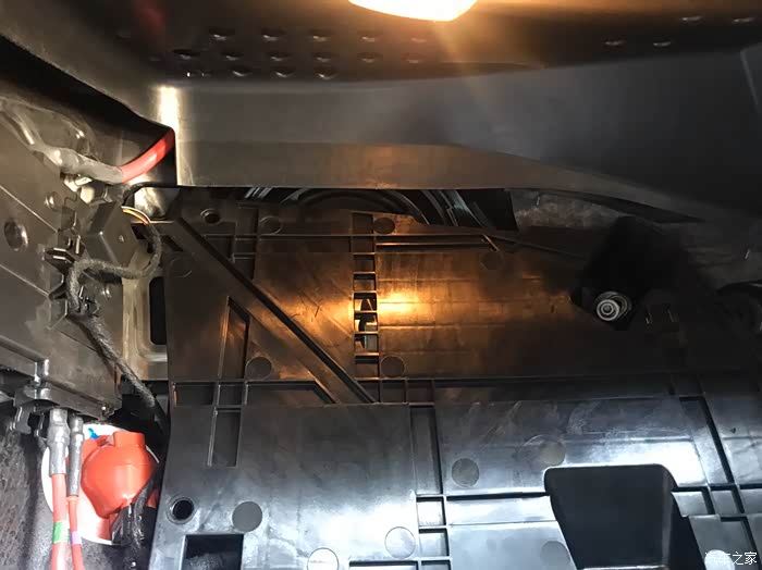

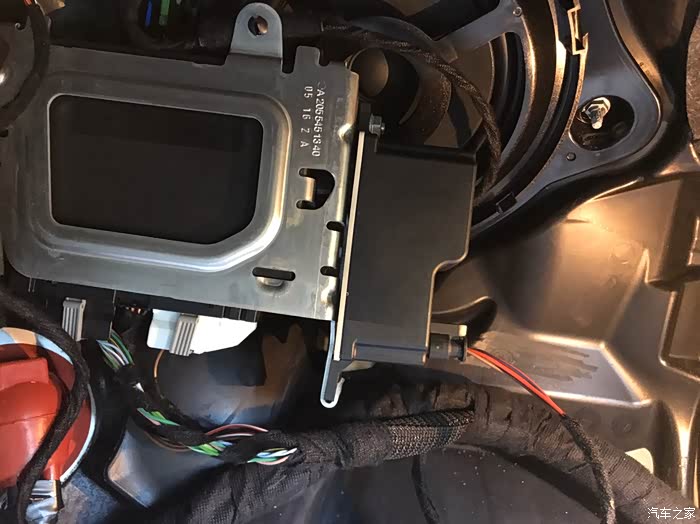

4.电容外面有一块塑料盖板3颗螺丝用加长套筒取下,电容盒下端是卡在一个凹槽内的往上提取下电容盒再去拔插头,插头上面有一个透明卡扣按下去往外一抽,卡扣解锁后就可以拔下插头,注意别用蛮力,小透明卡扣抽不出来就拿把小的一字螺丝刀往里顶一下再抽出来。
5.拿上新的电容把插头插上去,按下透明的小卡扣往内一推就可以锁紧,必须按住卡扣再往内推哦,不然推不进去。发动车辆看故障有没有解除。
6.盖上塑料盖板拧上3颗螺丝。拿起手套箱下护板一个灯一个温度传感器顺时针90度装上,护板从下往上装,先将一个塑料倒钩对如孔内,倒钩是朝左的,很好对如入,拿手电筒仔细观察有没有入孔就好了。没像网上那么麻烦还把倒钩怼断。因为我们拆了地板垫,然后敲紧盖板上端的三个卡扣用t20拧上螺丝。
7.铺上地板垫,从没内向外铺,靠近中控一侧都要塞到塑料板内,那个塑料翘棒辅助一下,座椅下面两端也要将地板垫卡进去。
8.装上门槛条,从里往外装,里端一个长条的塑料插销插入门槛条的孔内,吻合后用力向下按卡紧就行了。

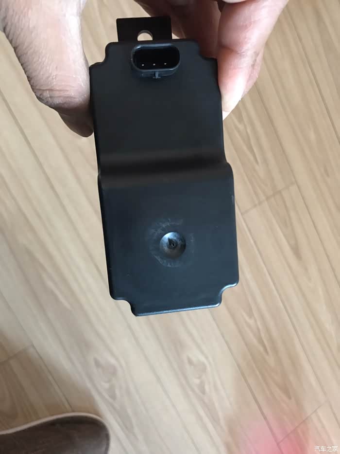

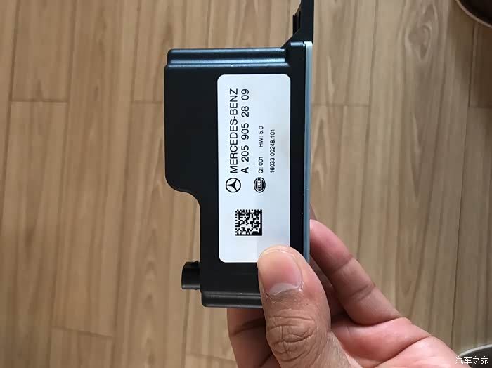

9.电容买了4张不到,不知道4s什么价格,内滤一张半,双11买的。最后两张图是换下来的原厂电容还没拆解。
10.上楼吃饭。
