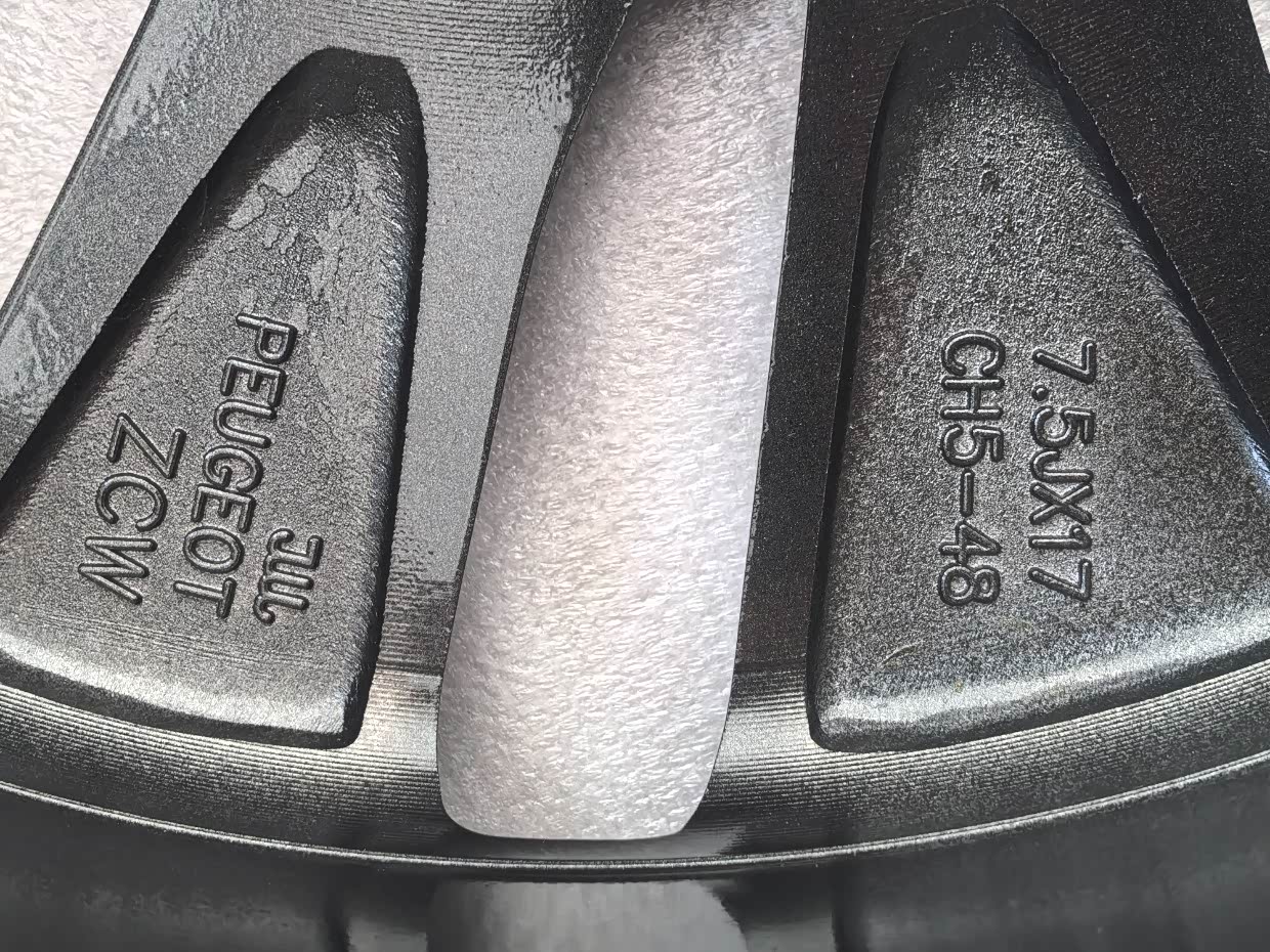

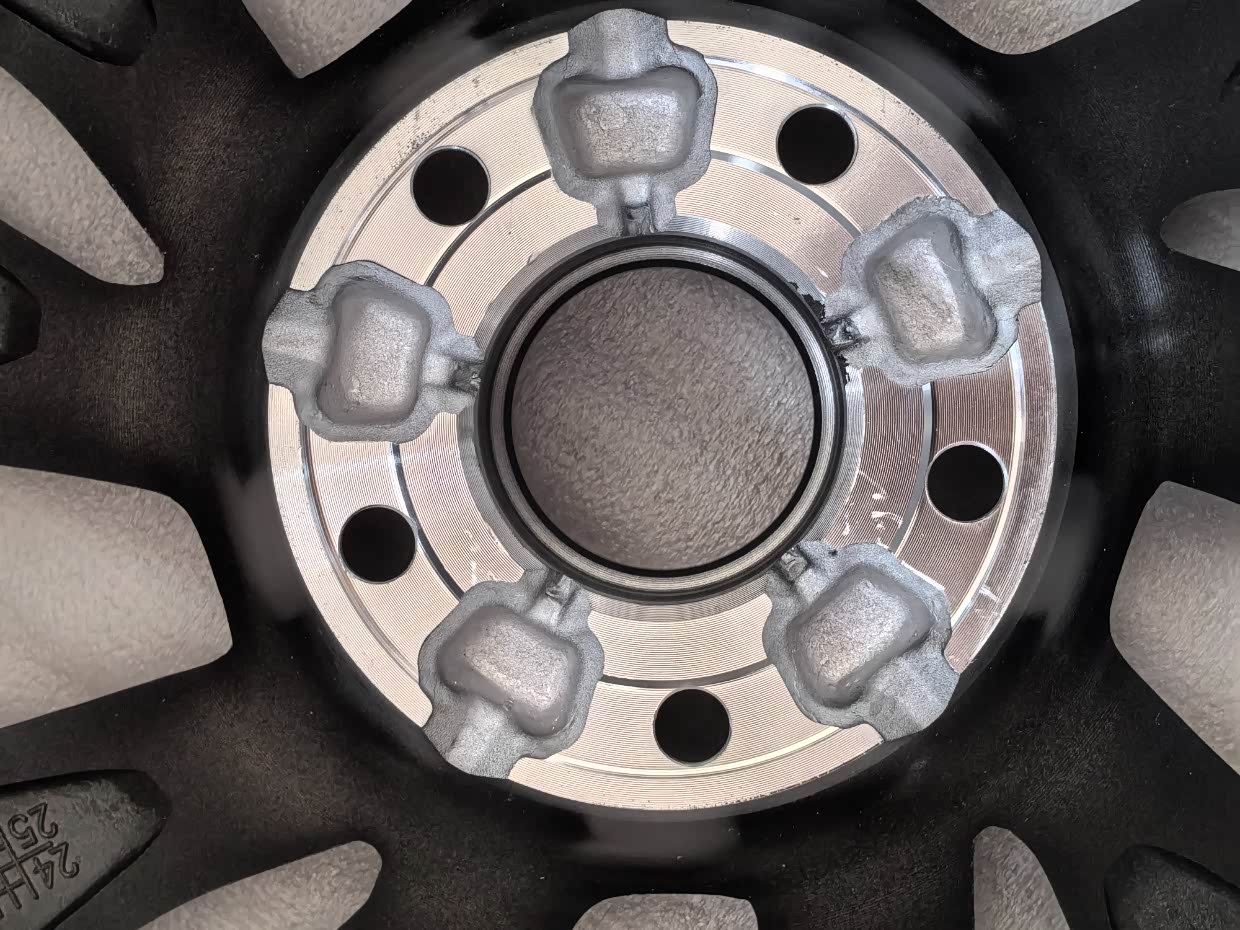

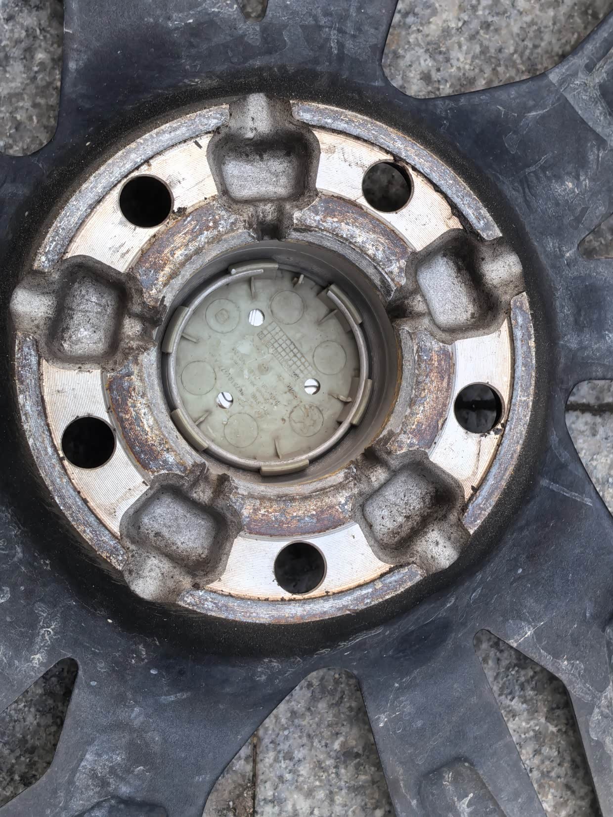

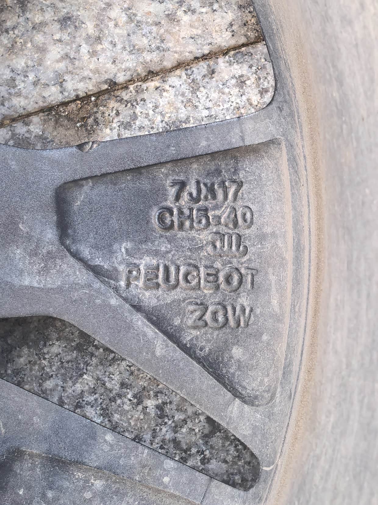

第五次:一直想加宽一下轮胎,高配车型235 45R18,现在是215 55 R17,直接换高配轮胎,轮毂会导致轮胎变薄,减震效果下降,可能还会受到强烈冲击时候的鼓包,爆胎问题。毕竟现在的京哈高速辽宁段,走过的都懂的。轮毂不动,直接上235 50R17,又担心7J轮毂与235胎宽的匹配和美观问题。408用的7.5J轮毂,完美适配。

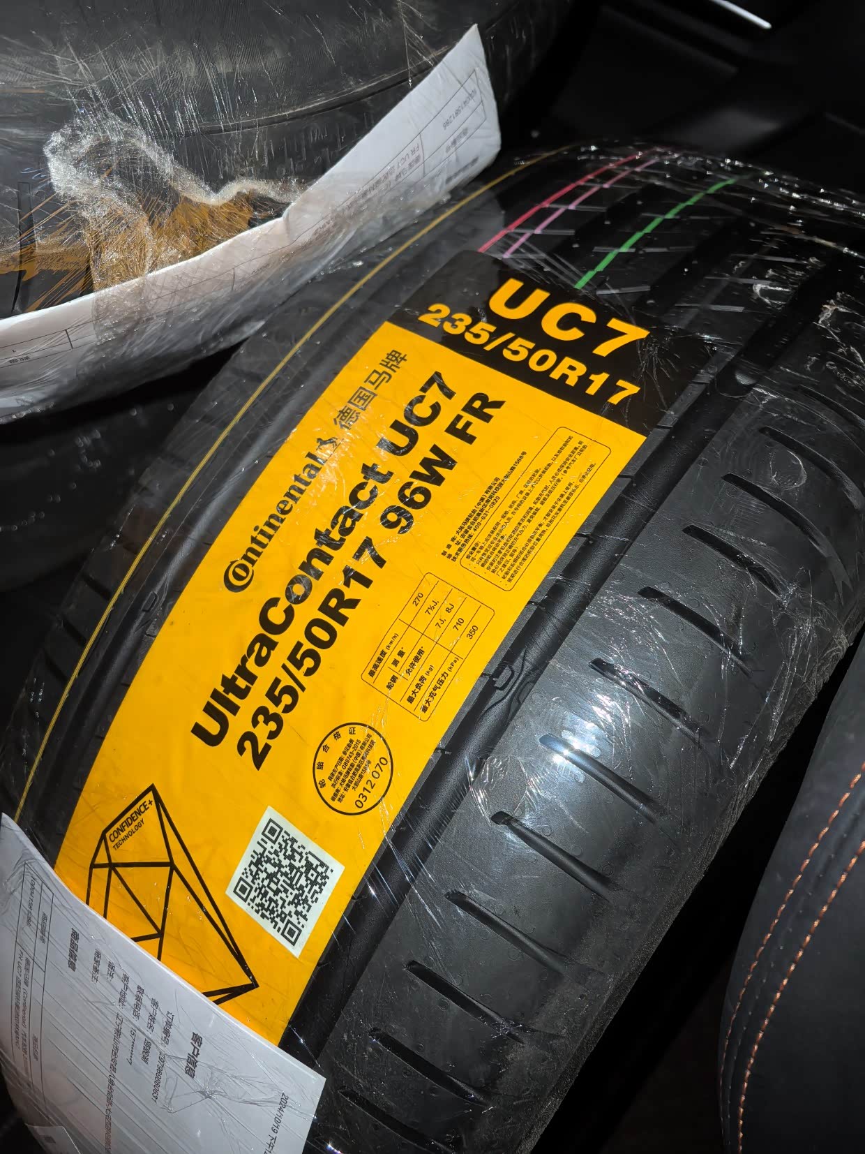

马牌UC7,950一条,轮毂630一台,胎压监测34,6,加起来6666了。有点肉疼,但换完上路,感觉这钱花的值,加速畅快,抓地强劲,刹车有信心,配合508的神级底盘调教,人车合一的感觉又出来了。
可能很多网友问为什么不mql浩悦4,一是价格、性价比。二是408换的mql3ST两年后老化龟裂的问题,这次不想再踩坑了。三是马牌CC6跑了接近十万公里,舒适、耐磨、抗老化非常优秀,再次又选择了马牌。
