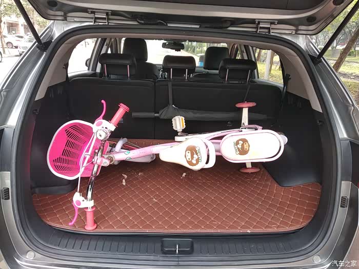

车尾箱放笨重童车,尺寸刚好!

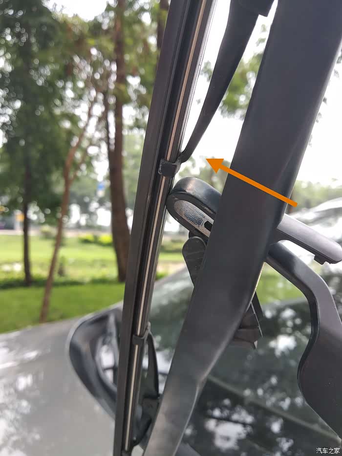

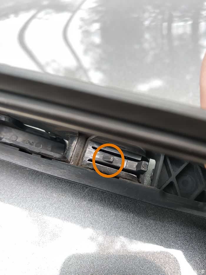

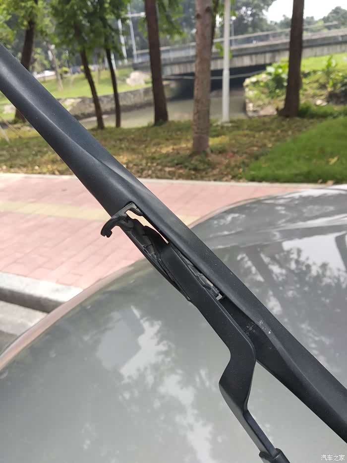

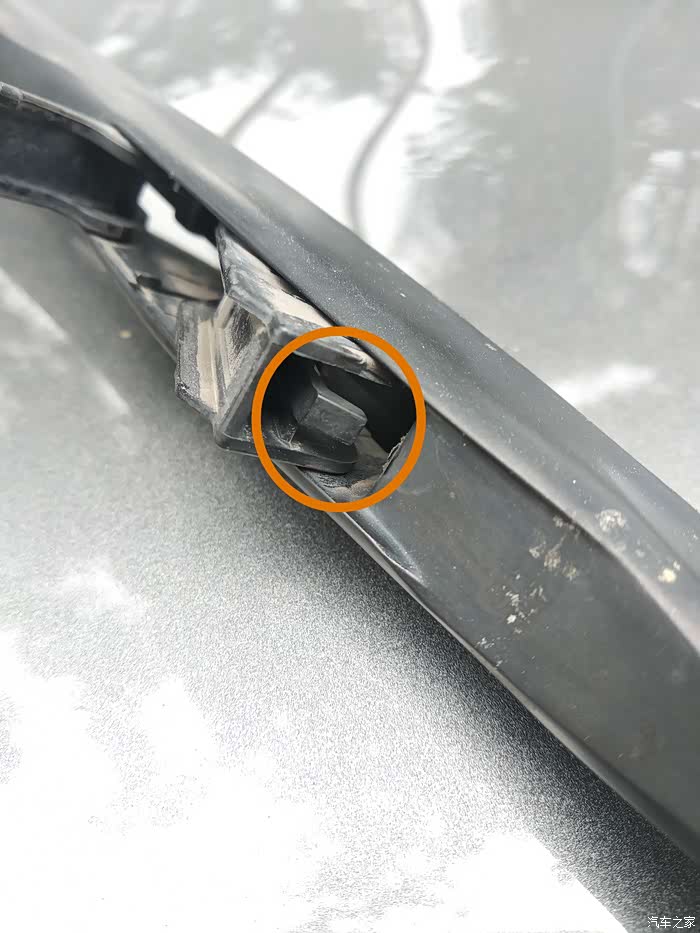

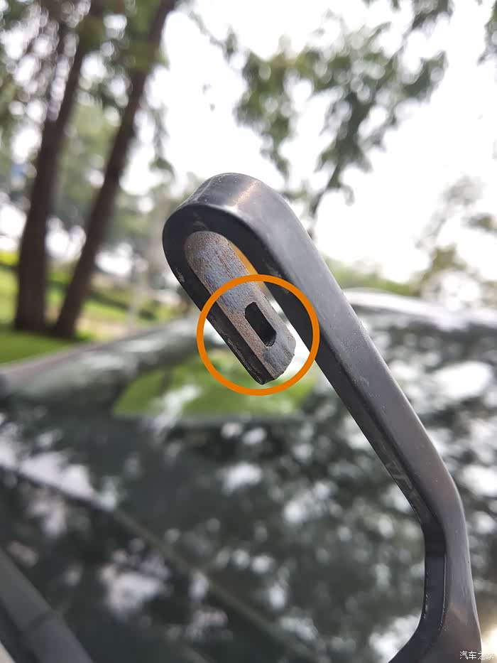

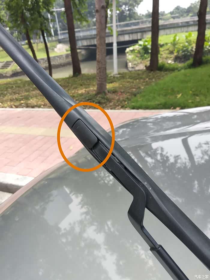

把雨刮抬起,然后掀起图中红圈中的固定卡片。
固定卡片掀起的状态
将红圈中的锁扣往上抠
如果刚才那个还不明白,那么对比此图和下图,就知道锁扣机关是如何起作用和如何解扣的了。
雨刮臂前端的锁止孔
锁止机构解开后,一手拿著雨刮支架,一手把雨刮臂往图中所示方向推

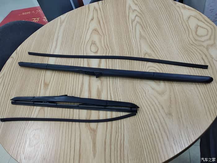

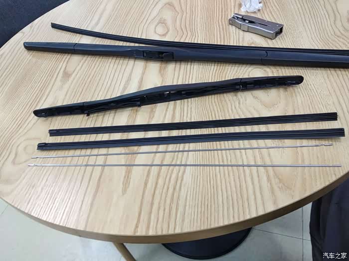

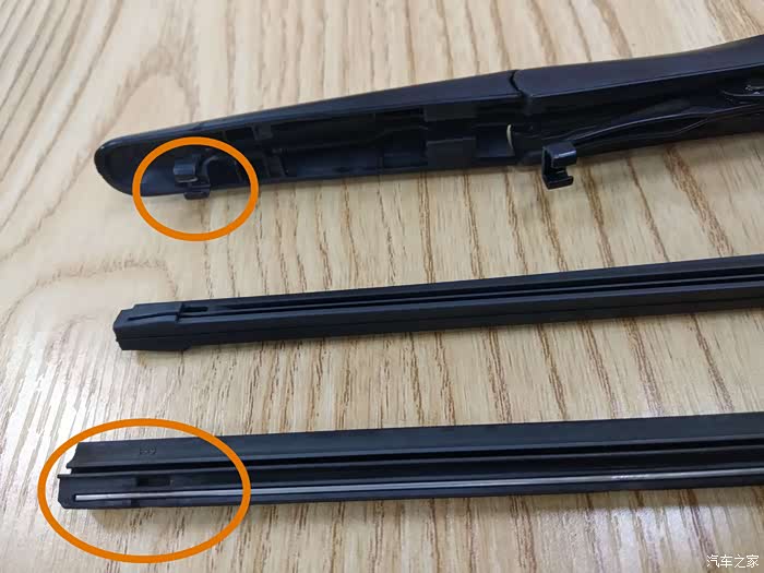

雨刮支架拿下来,和新买的雨刮条对比,长度相仿。

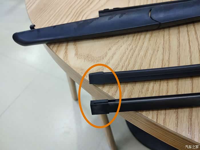

怎么把雨刮胶条从雨刮支架上取出呢?留意图中两个红圈,要用一字螺丝刀或者小刀,把雨刮条凹陷处右侧高起的位置挤压变形,就可以把整个雨刮胶条顺着整个凹槽抽出来。
雨刮条里还暗藏玄机,有两根钢条,作用应该是增加雨刮胶条的刚性。
网上买得雨刮条和原厂雨刮条唯一的区别之处,其余地方可以说完全一致,很好用花费16.8元

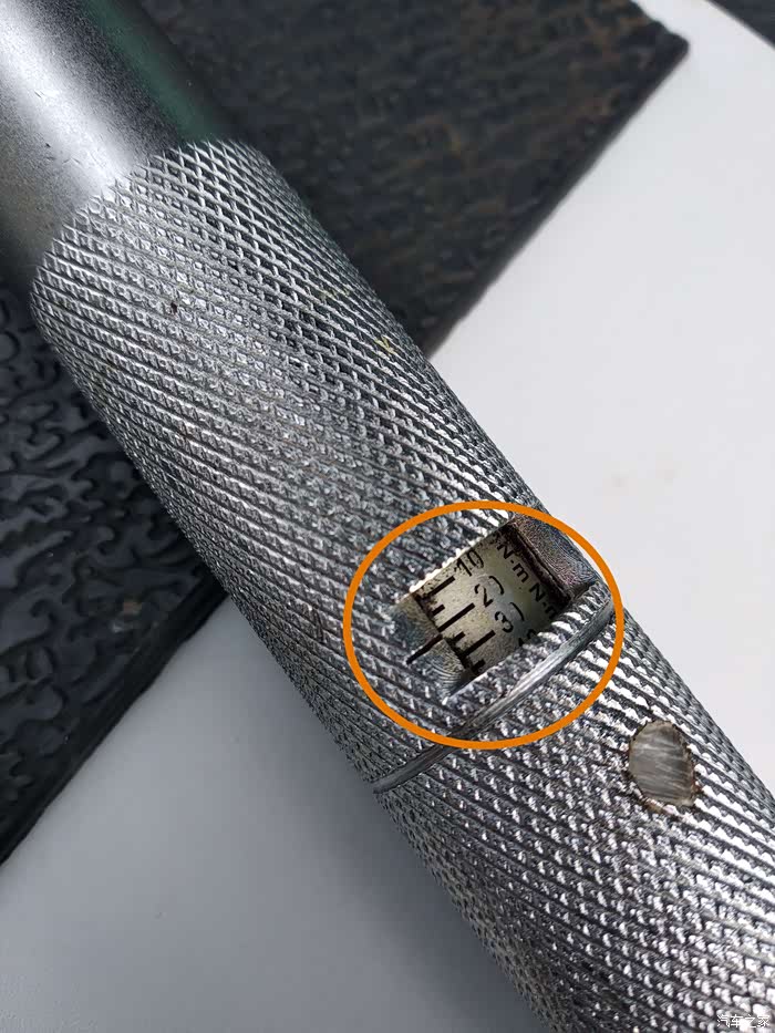

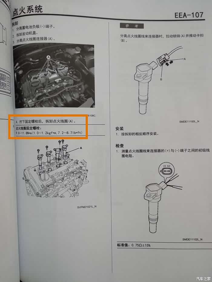

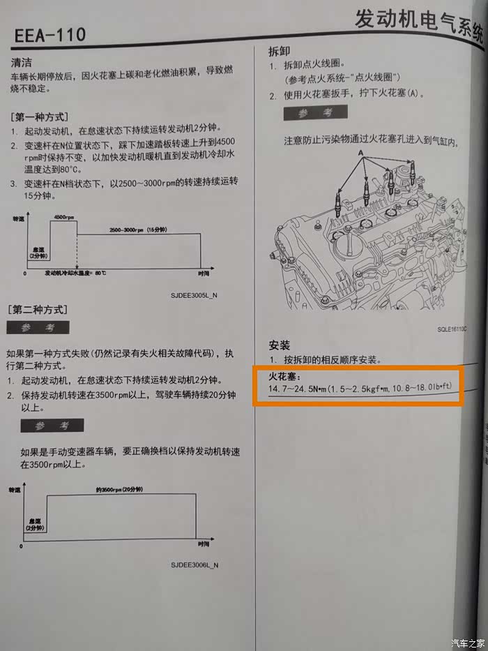

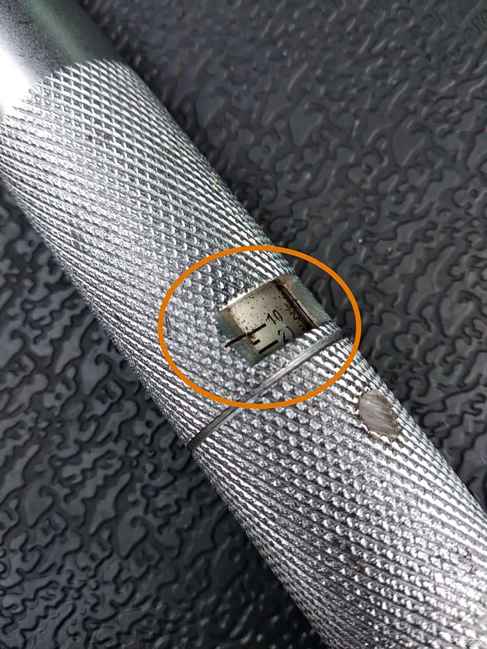

首先要拆点火线圈,说明书写明点火线圈的紧固扭力为:9.8-11.8牛米,有老师傅再三叮嘱我说要用8牛米的力去紧固螺栓,我还没来得及去问究竟,请知道的车友指导一下。
紧固火花塞的扭力为:14.7-24.5牛米,平均值还不到20牛米,我是用大概22左右的力来紧固火花塞。

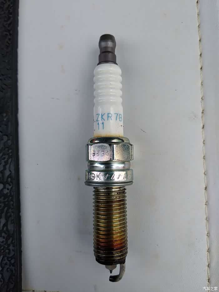

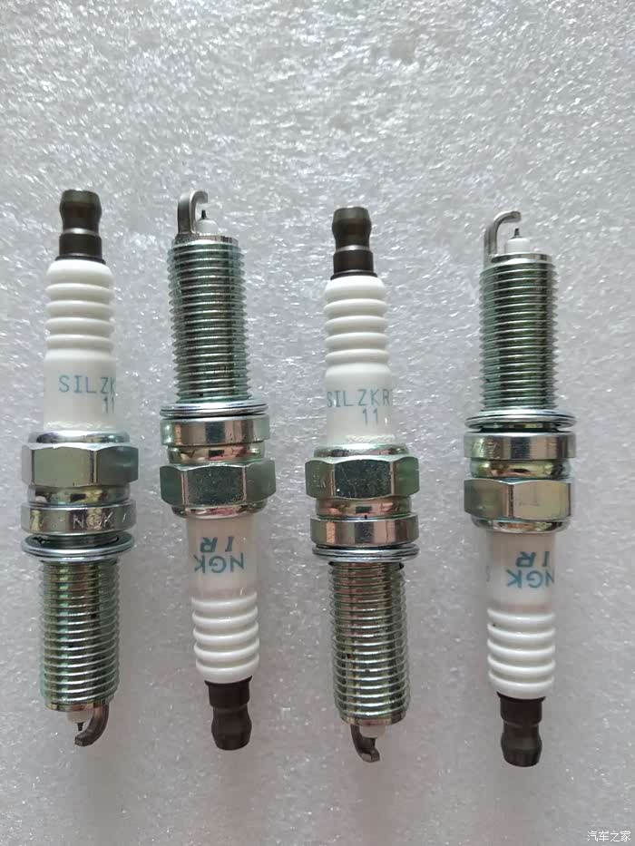

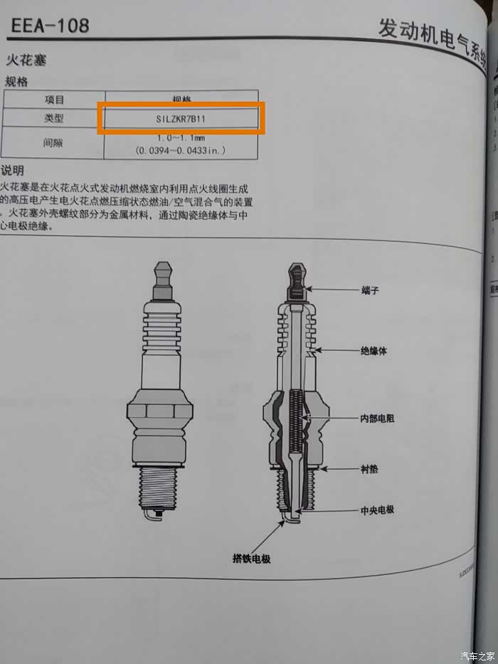

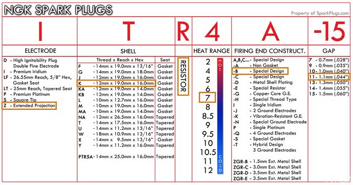

注意看官方的火花塞型号,配合拆机实录的火花塞,我们的原厂火花塞是NGK的铱铂金火花塞,型号:SILZKR7B11。我查遍所有资料都还是不知道型号开头的SIL三个字母所代表的含义,请各位达人可以教教小弟。另外我还发现了一个很有趣的NGK型号:ILZKR7B11S,还不知道能否通用,大家还是要小心为上。
型号需要解释么,看图说话。谁能好心告诉小白如我:型号开头的“SIL”究竟是什么含义!!!!
紧固火花塞的扭力值
紧固点火线圈螺栓的扭力值

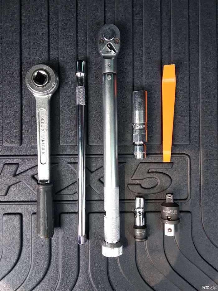

更换火花塞所用工具的全家福
介绍一下更换火花塞的工具,从上图左起:棘轮扳手,中飞接杆,扭力扳手(10-50牛),火花塞套筒和转接头,万象套筒和转接头,塑料撬棒,转接头。
为什么有棘轮扭力扳手还要用普通的棘轮扳手呢,因为从严格意义来说,扭力扳手只能用于紧固螺栓,而不能用于拆卸螺丝。但是,这里请留意转折,扭力方面的老师告诉我一般拆卸螺丝所用的力是紧固螺丝的1.5倍,在用力缓慢均匀和不超过扭力扳手扭力值范围内的前提下是可以用一把适合的扭力扳手同时完成拆卸和紧固的任务。这种理论和实际操作的分别就和空挡滑行是一个道理滴,有兴趣的车友同样可以来讨论一下这个议题。

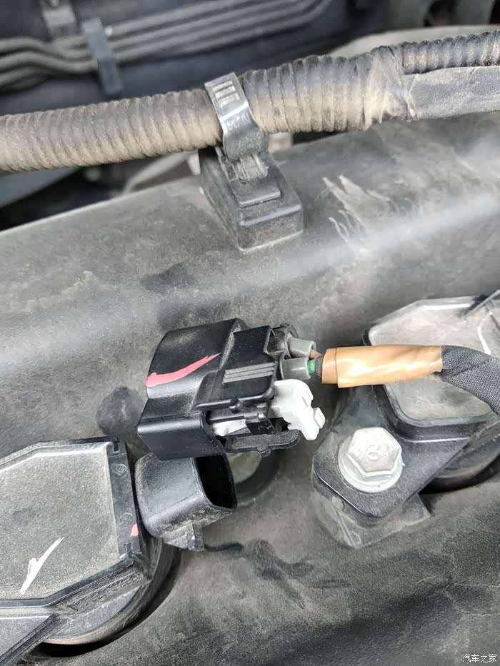

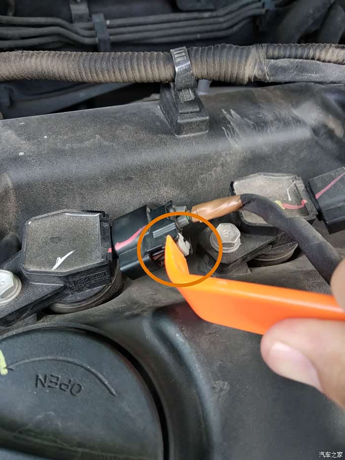

第一步,用撬棒撬开锁扣,注意注意注意!用另一个手顶住锁扣上方,以防撬起的力量太大损失锁扣。我就是没留意,所以弄断了一个锁扣,各位引以为戒。

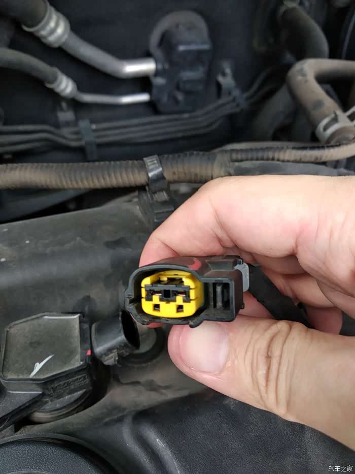

锁扣撬起取下点火电线
安全接口

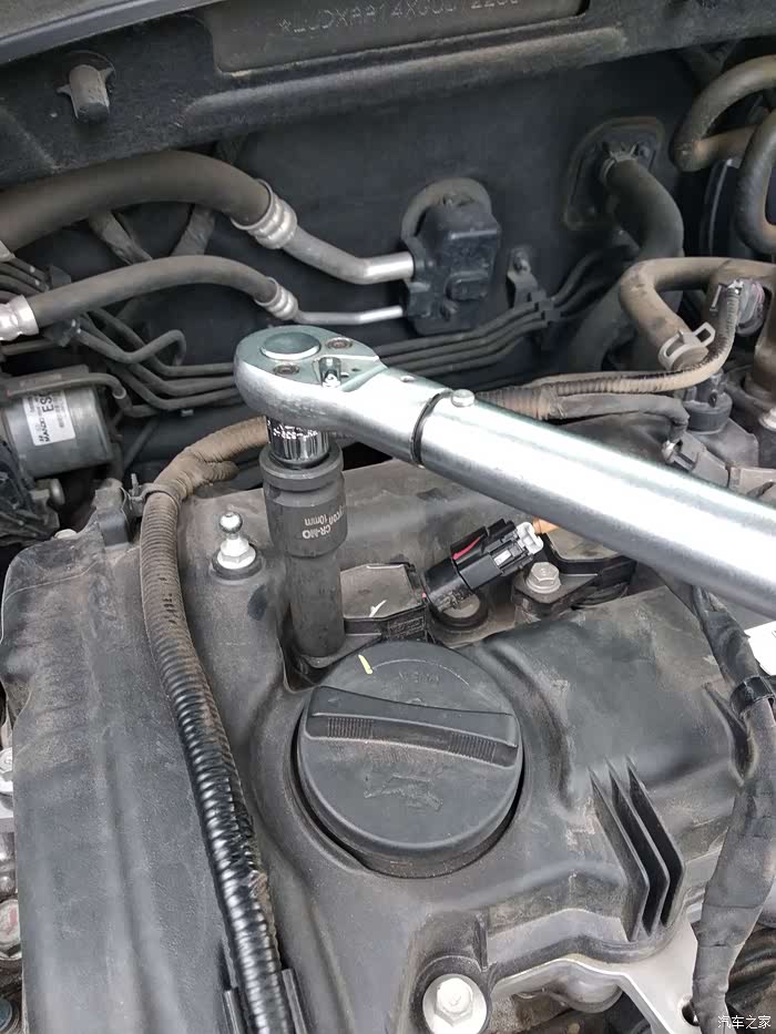

这个图可能是紧固螺栓的图吧,无所谓了,拆卸动作也是如此。

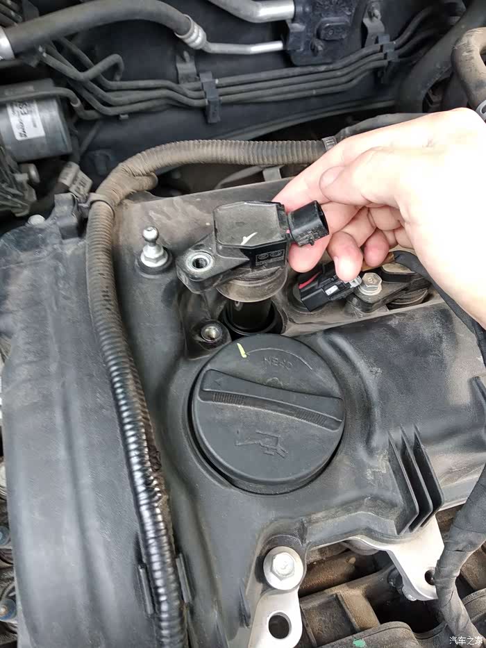

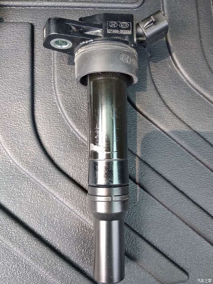

取出点火线圈

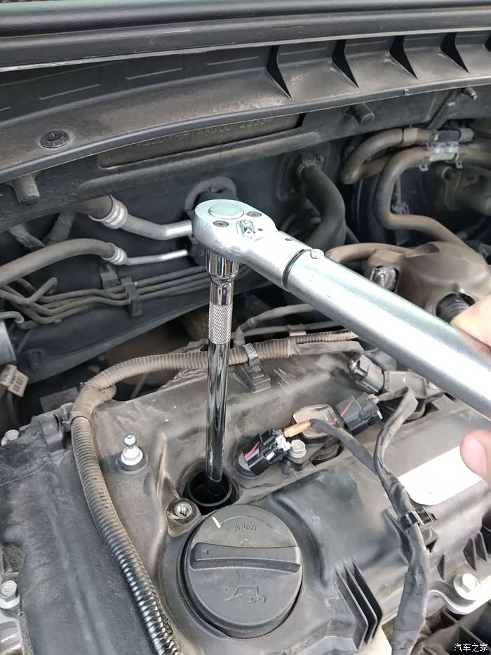

拆卸(或安装已经弄不清)火花塞

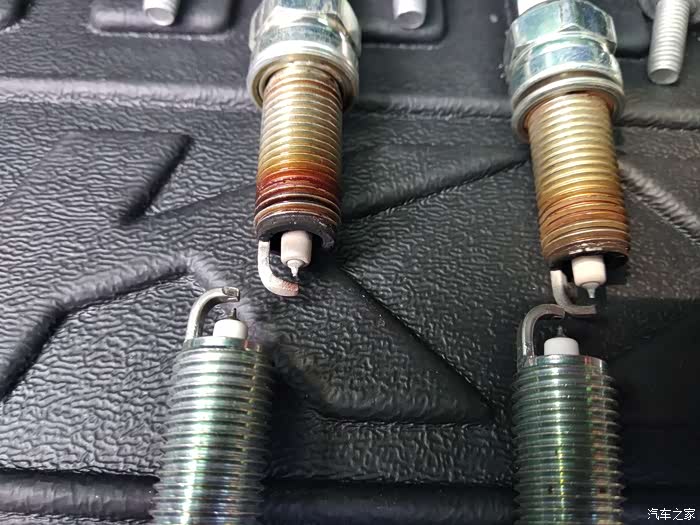

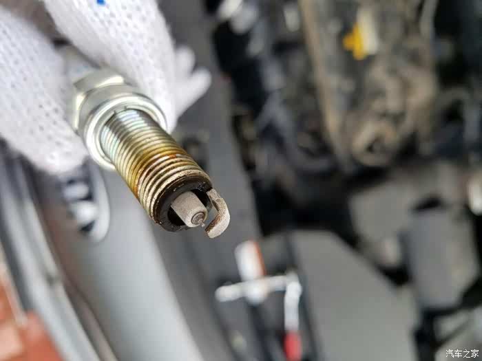

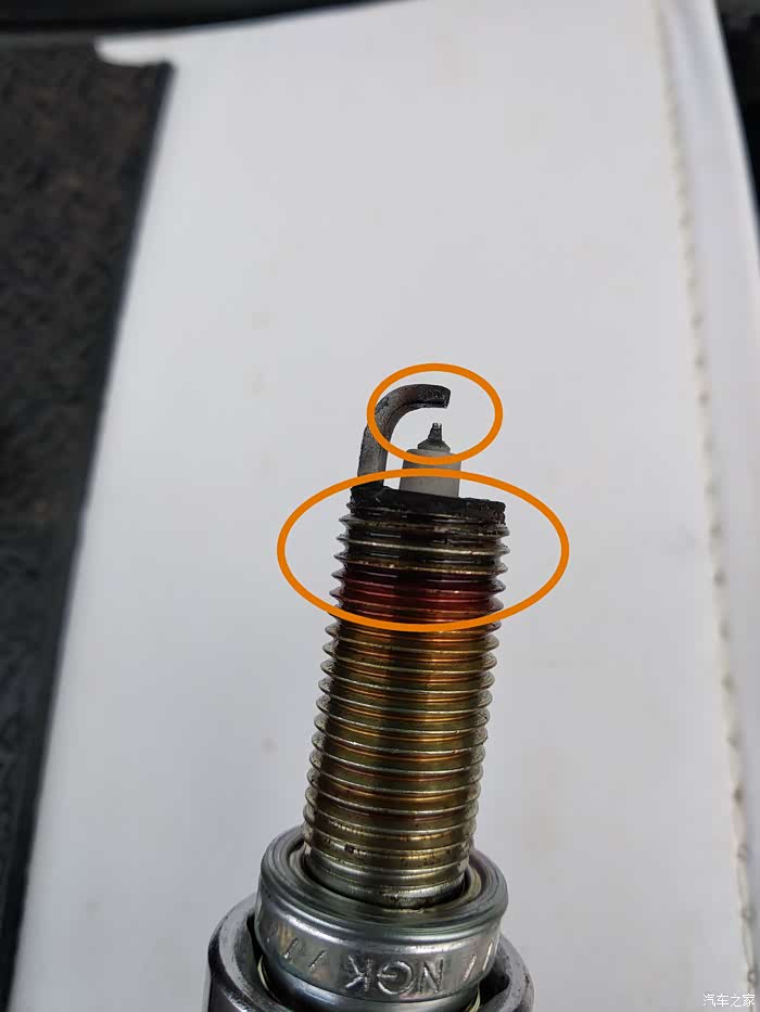

取出来了,注意看红圈中的情况:油渍,积碳。。。,这个是我第一缸的火花塞工况,实际情况是其他几个缸比这个的情况要好些。这样的症状,老中医来诊脉开个药吧
这个图关键的是原厂火花塞型号,和原厂火花塞的细节。有兴趣的车友可以随后交流交流,听说现在假货和翻新货泛滥,防不胜防啊。

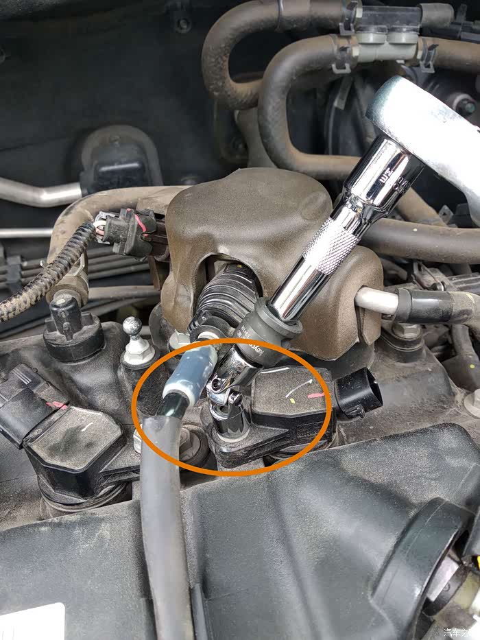

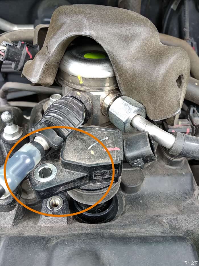

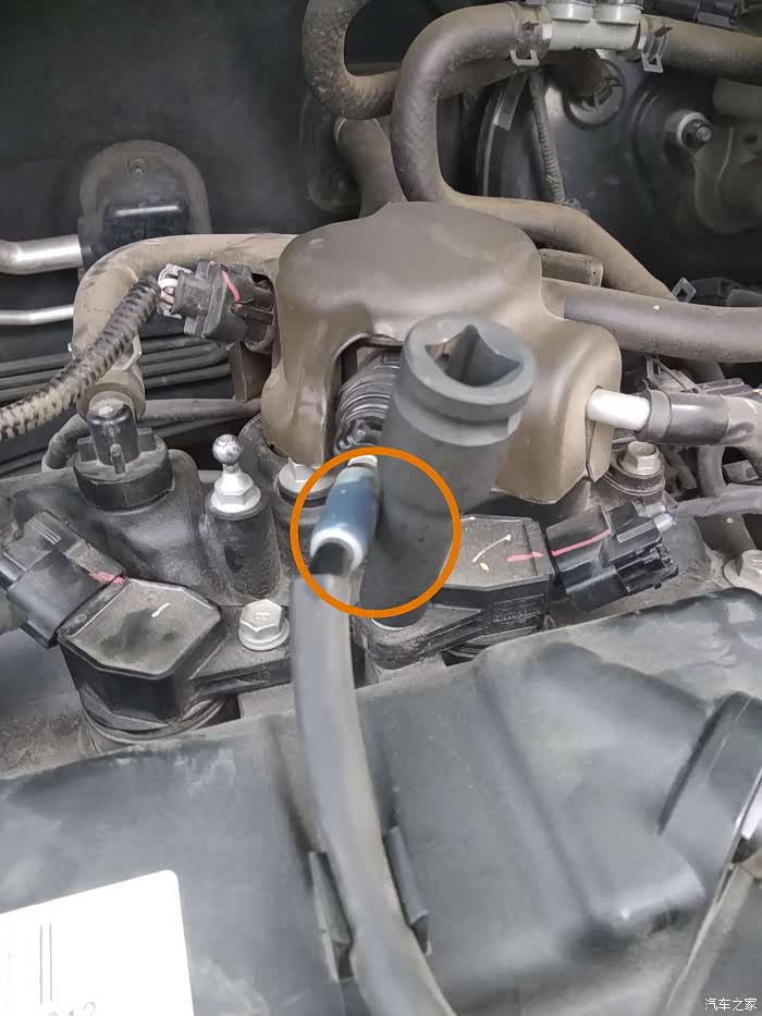

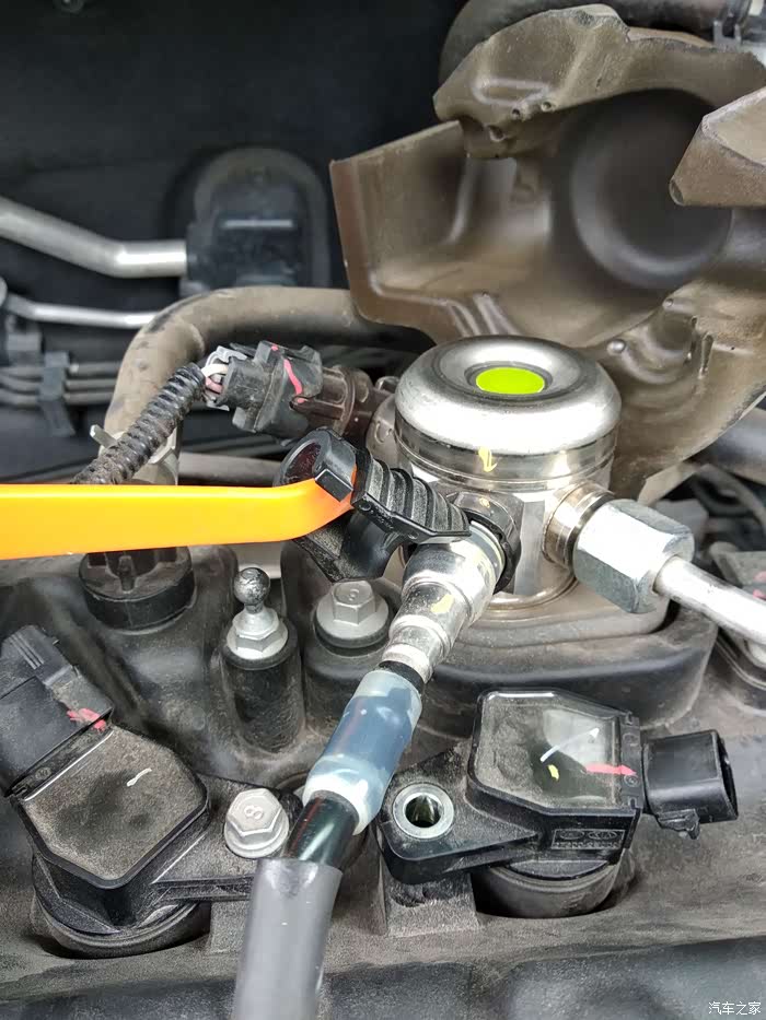

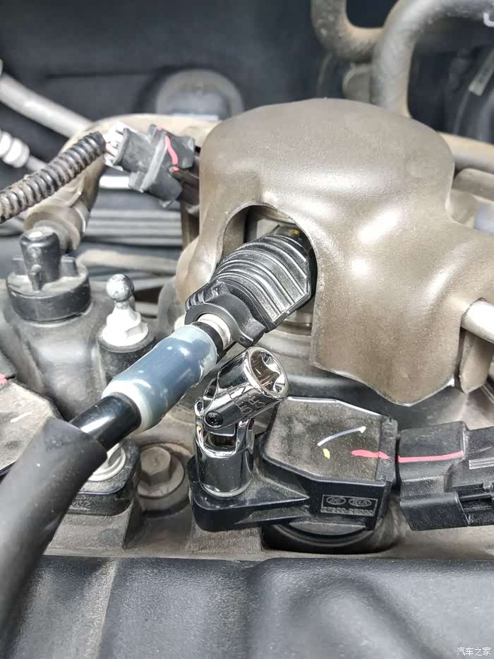

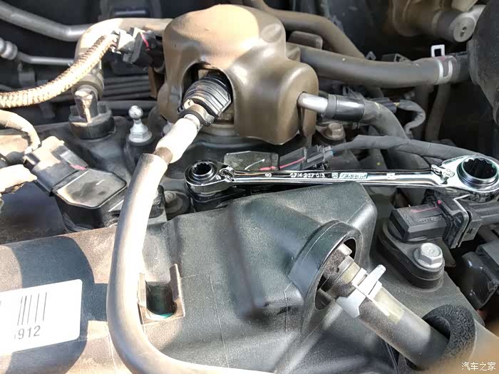

下面是要吐槽的地方,这里不知道其他车友是如何拆卸的,设计缺陷啊,居然有装配干涉!!

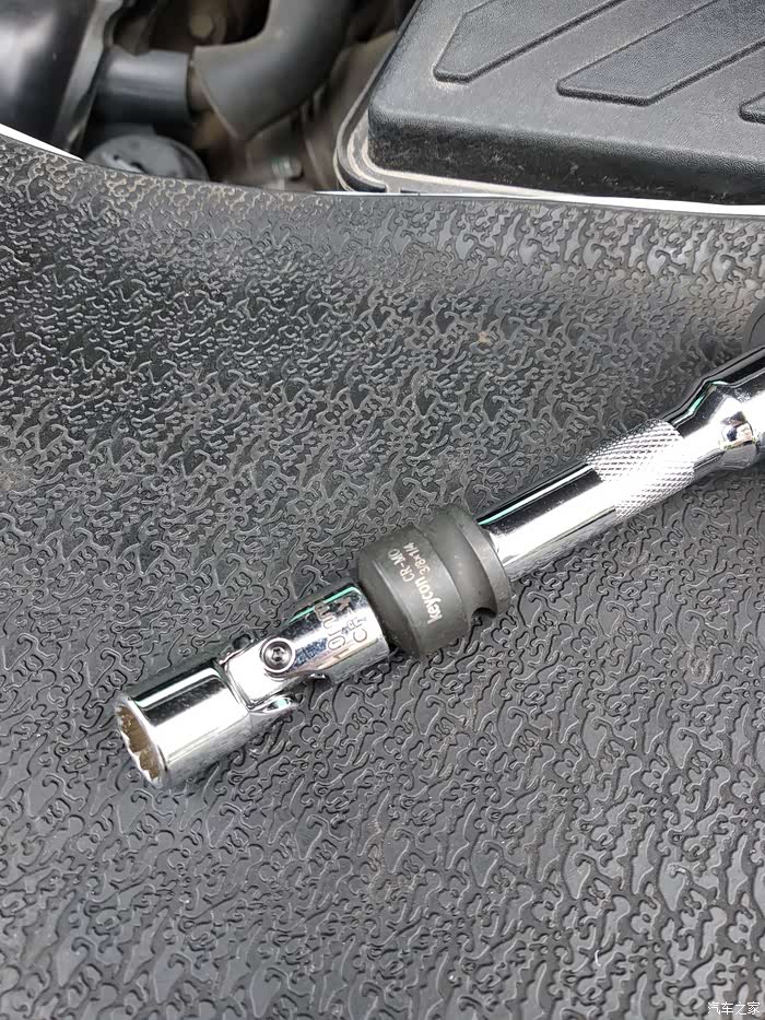

本来想不用万向套筒的,结果请看,随车的扳手头太大!
小棘轮扳手又不够空间来操作,郁闷啊!
万象套筒位置刚刚好
没办法只好重新上网找了一个万象套筒,这高度完美解决了干涉问题。但是我就不信车厂也是这么干的,那成本得多大啊。可能是我哪个地方搞错了吧,希望车友指正。
万象套筒细节

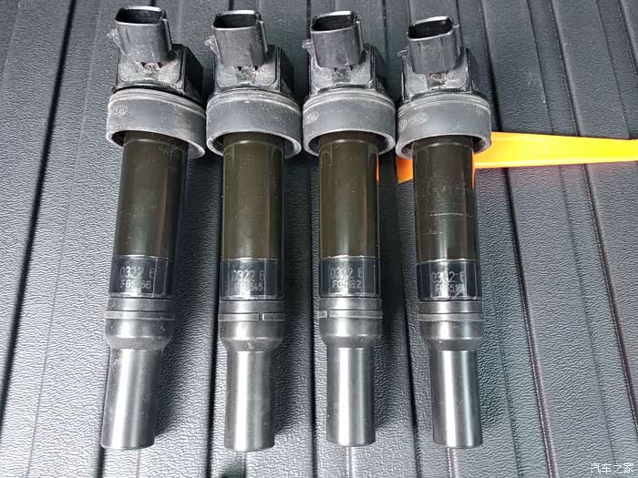

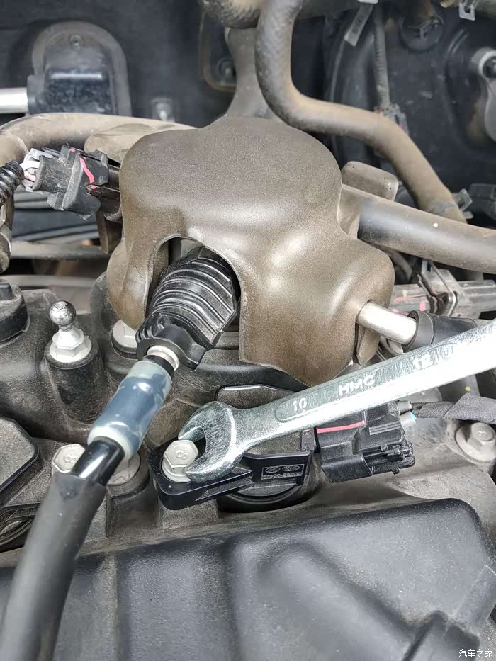

干涉问题还没结束,点火线圈不能直接取出,恼火啊!!
即使把这个塑料保护套掀起也还是有少许干涉。最后无法,只好把高压管和点火线圈都扯变形一点才能顺利取出第四缸的点火线圈。

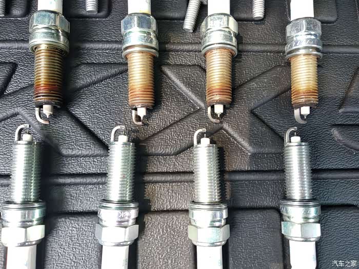

新买的火花塞,希望不是假货和翻新货,无量天尊,阿弥陀佛,真主保佑,阿门!
长江后浪推前浪,一代新人换旧人
小弟说:大哥,您可以退休了
火花塞有没有什么玄机?
因为干涉,搞到很受伤的第四刚点火线圈

SIL ZKR7B11,指型号,Z:突出型火花塞,K:螺纹直径12mm长度19mm六角对边长16mm,R:电阻型,7:热值,B:附加记号(可能指铱铂金),11:电极间隙1.1毫米
这一款是铱铂金电阻型火花塞,电极间隙为1.1mm,(许多自然吸气发动机火花塞间隙0.9~1.3mm左右)。

火花塞的使用状况,观察外观颜色
各位车主可以学习这种方法,在维修人员拆卸下后可以自己进行判断检查。将拆下后会有以下几种情况:
1、如果严重烧蚀,顶端出现起疤、黑色纹路、破裂、电极熔化等现象,这就表明已经损坏,必须立即更换;
2、如果在顶端处与电极间有沉积物,沉积物是油性物时,证明气缸窜,与无关;如果沉积物是黑色时则说明而旁路;沉积物为灰色则是因为汽油中添加剂覆盖了电极而导致的缺火;
3、如果是烟熏过的黑色,表明冷热型选错或混合气浓,上窜;
4、如果是渍油状,表明间隙失调或供油过多,高压线短路或断路;
5、如果是赤褐色或铁锈色,表明正常。

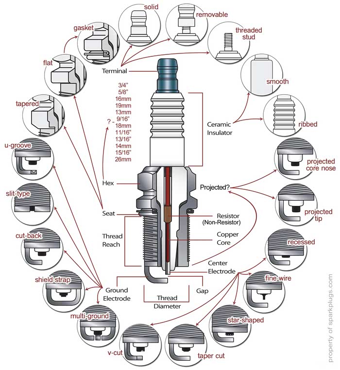

选择火花塞的硬性指标
1、尺寸
更换必须选择适合自己车辆的尺寸,长度和直径要吻合,这个其实不用讲怎么判断,如果买的型号不对也装不上,即使是凑活能装上,尺寸上细微的差别也会对性能造成不良影响,严重者会损伤。每支上都印有它的型号,这串字符中的第二个字母代表的尺寸,其中同时包含了螺纹的直径和长度。
螺纹直径
螺纹直径主要有10mm、12mm和14mm三种,在我国的在售的车型中,14mm是最主流的尺寸,不过随着设计的越来越紧凑,各种零件也都会跟着进行mini化,也不例外,变小变细趋势已定,未来10mm、12mm等直径更细的将成为主流。
螺纹长度
另外还有一个重要的尺寸就是螺纹的长度,有很多朋友也俗称它为“牙长”,明细单里也有不少种型号,不过对于普通用户来说记住这些型号太困难,也没有太大意义,您只要记住自己的车要求更换什么尺寸的就行了。有朋友会问我的车是什么型号的呢?这个问题在各大厂家的产品介绍中都有,找到对应自己车型的型号就行了,不是难事儿。

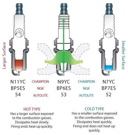

热值这个参数也很重要,最通俗的解释就是自身的散热能力,不过不同厂家对于热值的命名规则有所不同,所以不能归纳为热值“高”或“低”,可以简单地分为散热能力好的“冷型”和适用于低转速的“热型”。比如NGK是数值越大表示月偏向于“冷型”。在选购的时候一定要根据与车辆匹配的热值来选择,如果选择的不吻合,则会影响的性能。
冷型:热值越高,代表散热能力越好,这类更适用于大马力的上,反之它的弊端是由于散热较快,所以对于小排量来说更容易产生,而多了之后最严重的后果就是点火失火,如果您驾驶的是大马力的车或者是经常高转速“飙车”,那么可以考虑这种。
热型:在相同的工作温度下,不容易产生,但是散热能力相对比较差,适合于不追求动力性能的家用轿车使用。弊端是如果热性的热值过于高的话,可能会产生提前点火和的情况。
不同对于的热值的要求不一样,大、动力好的建议选择冷型的,对于散热好;小排量建议选择热性的,不容易产生。

关键部分是绝缘体,绝缘体必须要有良好的机械性能和耐高电压、耐高温冲击、耐化学腐蚀的能力,普通绝缘体多采用以氧化铝为基础的陶瓷做成。当绝缘体保持在500~600℃时,落在绝缘体上的油滴能立即烧去而不会形成积炭,高于这个温度会早燃,低于这个温度会形成积炭。绝缘体裙部的长度决定了的温度适应性。裙部短受热面积小的散热快,称为冷型,适用于高转速高的;裙部细长受热面积大的散热慢,称为热型,适用于中低转速低的。 如何合理选择热值,需要看具体的使用条件和驾驶习惯。的热值一般以5°、6°、7°等标识,日常使用的情况下可选用5°~8°的,市区使用建议7°,而9°以上的只是在酷热天气下的赛车才用得上。选用过高度数的,会使低转速工作不稳定,长时间低转速工作更会令严重;如果选用的度数过低,则在长时间高转速运转的过程中,电极有烧熔的危险,并且烧损的绝缘陶瓷碎屑掉入会造成。

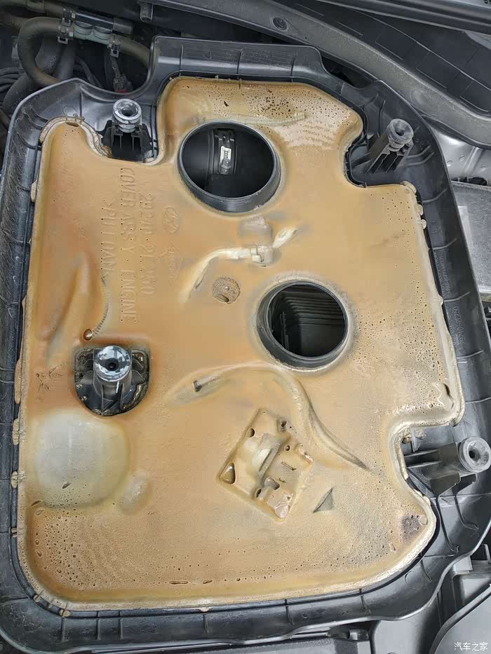

发动机盖的海绵黄到了极致
