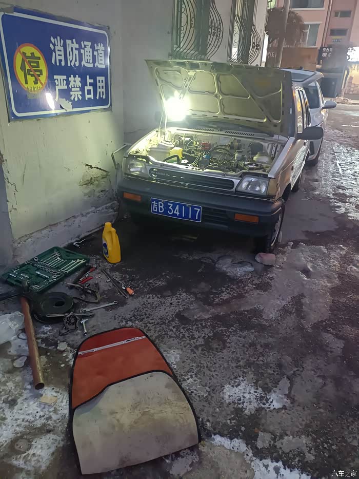

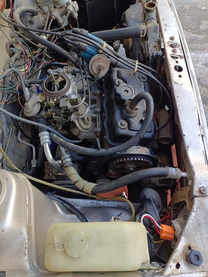

自进入冬季后,早上着车后车底就漏防冻液,车停一夜后地上也有防冻液渗漏痕迹,但是漏不多,经检查水会沿着油底壳漏到地面,这边也没啥啊,就一个水泵,说干就干,给本地配件批发打电话本地没货,于是乎在吉林高哥那发来一个水泵,水泵55元,运费10,第二天快递就到了,由于没有车库和场地,打算在室外找个背风的地方施工,此时室外温度达到了零下十度左右,不说干活,就是外面站一会也会把人冻僵,查询下天气预报,三天后有个好天,白天最高气温零下三度左右,中午是每天气温最高的时候,所以在午饭去喝了一碗羊汤,这时身上暖乎乎,感觉外面也不那么冷了说干就干,准备好防冻液,密封条,所需工具,直接开干
废话不说,直接开拆,找个干净盆,把防冻液放掉,方便后期使用,10号和12号扳手拆掉空气滤芯,10号扳手拆掉水泵皮带轮,正时盒子一圈螺丝,18号的眼睛扳手拆曲轴螺丝,一定要刚口好的,要不曲轴螺丝容易拧滑

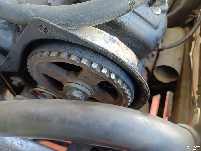

皮带盒子已经拆下来了,已经能看到正时皮带了,这时把车挂入4档,前后轻轻动车,注意观察曲轴和凸轮轴带轮和正时的标记记号,此时正时皮带标志和相应的箭头已对症,没有疑问,继续拆

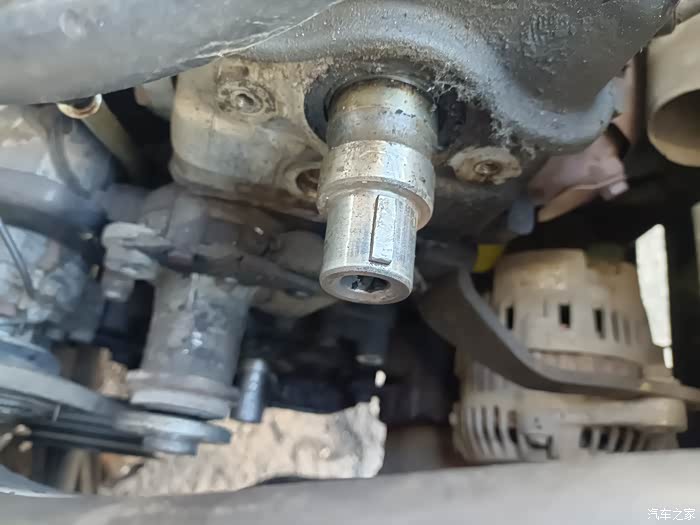

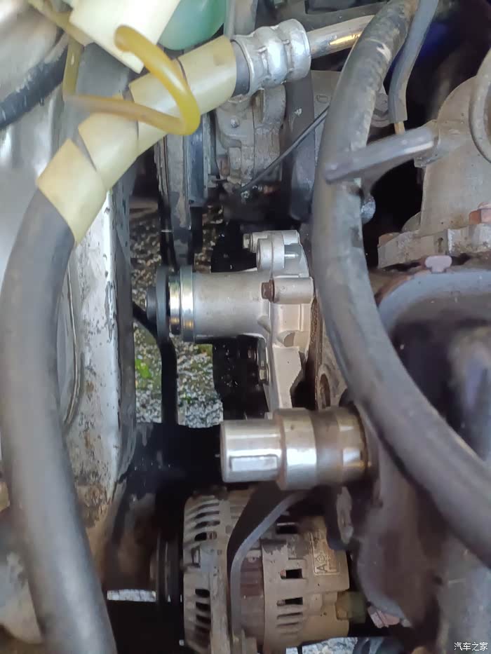

曲轴皮带轮和正时盒子都已拆下,这时候已经能看到水泵了,仔细看水泵结合处有漏水痕迹,继续拆

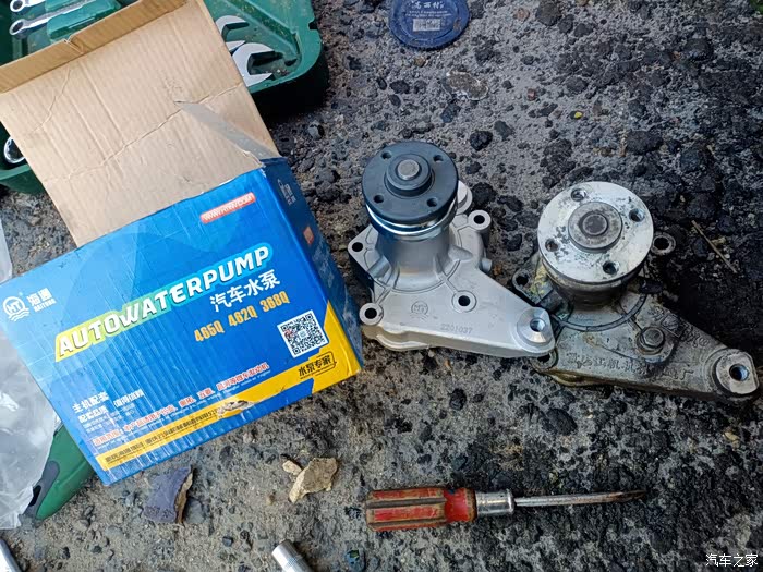

水泵拆下来了,没有想象中那么遭,没办法,谁让我是强迫症,新旧水泵对比,新的就是好,这时先用刀片处理发动机水泵安装处的残留密封垫,这个一定要处理好,要不后期会漏水,水泵垫子和结合处打好密封胶,防止漏水
新水泵安上了,看着就顺眼,对角分别装紧螺丝,检车水泵是否转动正常
东北冬季黑天较早,不知不觉已经黑天了

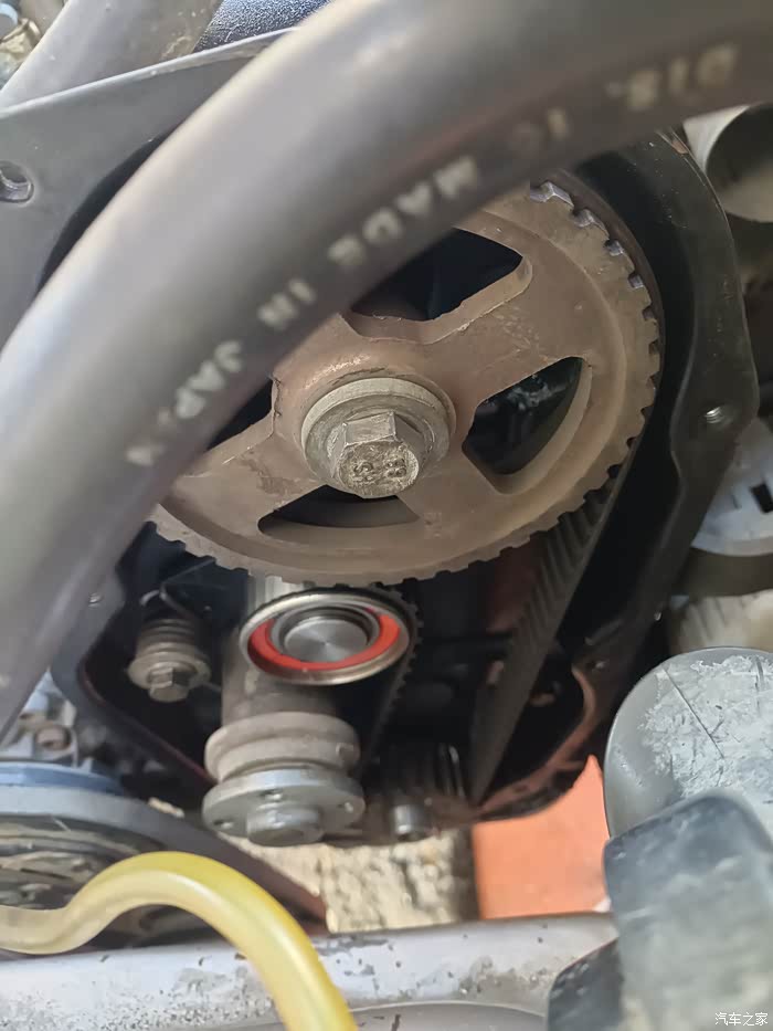

正时是关键,曲轴凸轮轴位置都固定好,检查正时皮带没有明显开裂老化,直接安装,注意看凸轮轴带轮圆点和正时盒子黄色三角点需要对应,否则正时不准车会抖,严重时会不着车,这是关键
正时对完,固定凸轮轴带轮固定螺丝安装水泵带轮,发电机皮带,紧固发动机水管,加注防冻液,不要扣水箱盖,着车,发动机运行平稳,着车至水箱风扇转,发动机节温器开,继续加注防冻液,用手捏水箱上水管,使防冻液进入发动机机体内部,一切工作结束后已经下午四点了,第二天早没有发现地面上有防冻液渗漏迹象。
总结费用:水泵55元,运费10元,防冻液25元,羊杂汤16元,合计费用106元。
总结经验:需要一定动手能力,难点部分是曲轴皮带轮18号螺丝的拆卸,由于位置狭窄需要钢口好的扳手,点火正时一定要看好正时点,否则影响车辆性能严重时不着车或顶气门,更换正时皮带也可进行参考。
