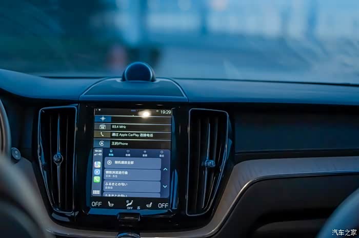

当然,有电的情况下也可以通过发动机对电池充电,通过触摸屏开启充电或者保电模式即可。

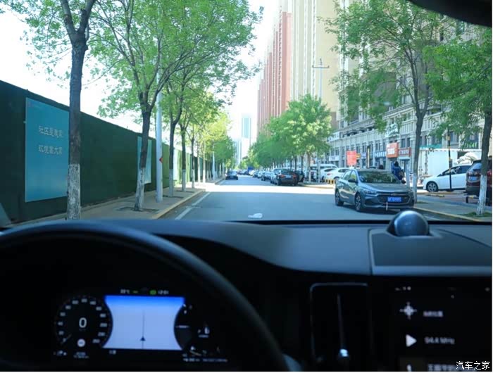

当仪表显示电池续航为零的时候,并不是说电池电量为零。
本身电池有一部分隐藏电量,并且电池的电量在驾驶过程中一直处于动态变化的。
比如刹车,或者下坡的时候,动能回收就会参与工作,为电池充电。
这也是很多车友没电的时候跑着跑着发现电池续航多了几公里。
