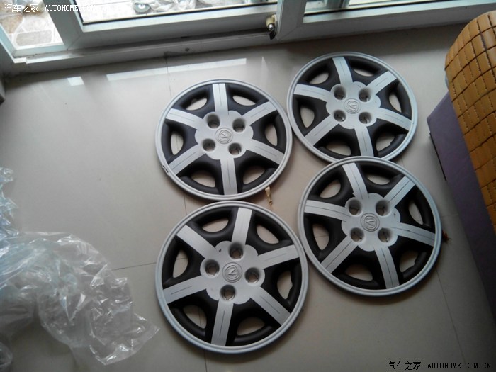

我买的是标配的。是钢圈的,配的那个轮毂盖,确实太恶心了,我想了好久!觉得要是把轮毂换了,这样的车太不值得哦,所以决定把它改色。
大家看着恶心的轮毂盖,既然还掉色了。没一点质感,

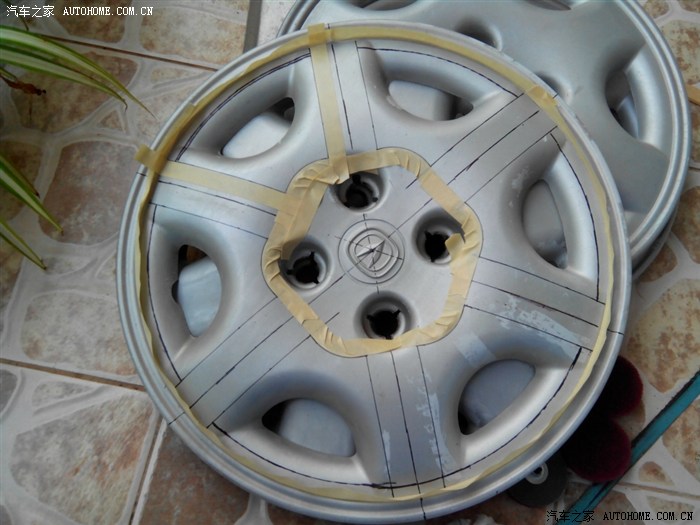

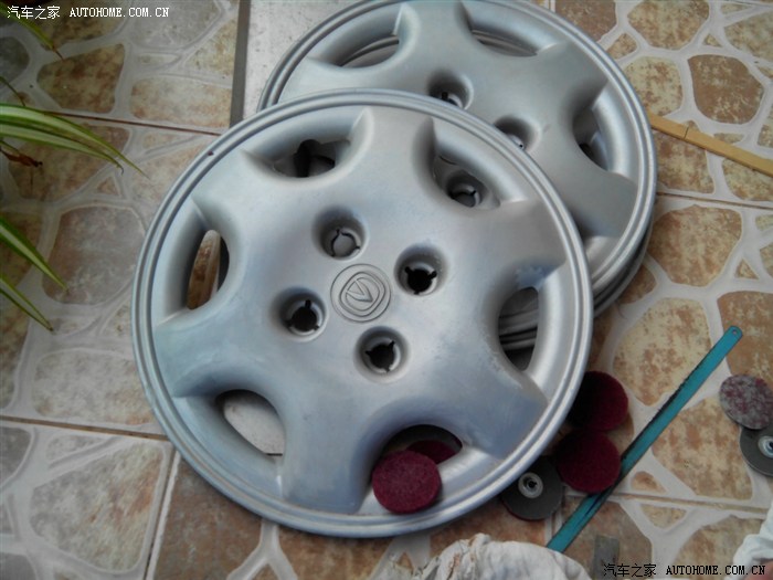

所以为了能让它有质感,让它能像铝钢圈,我们要设计图 这是我喷成这个形状的草图,

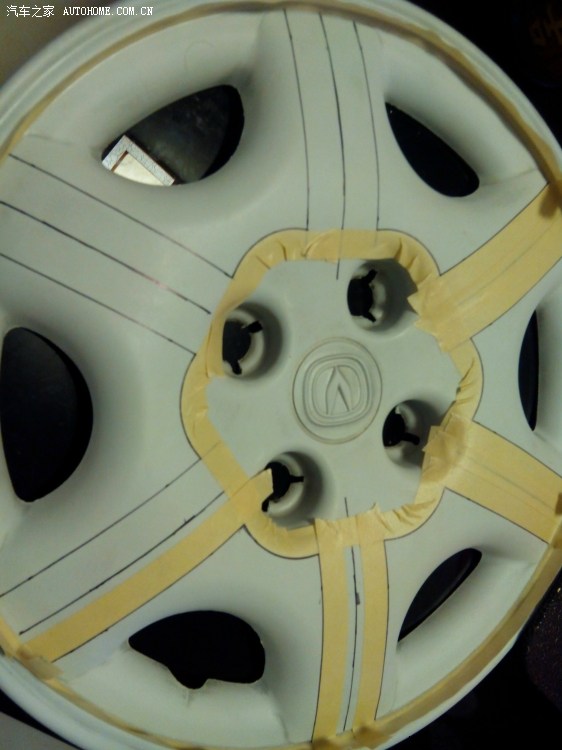

要喷之前必须把旧的漆打磨掉,打磨很关键哦!就是打磨最累人的,这是我打磨好的,够白吧!!!!你看这是我画好,要喷的形状,
然后开始贴胶纸把要喷的,贴出来。

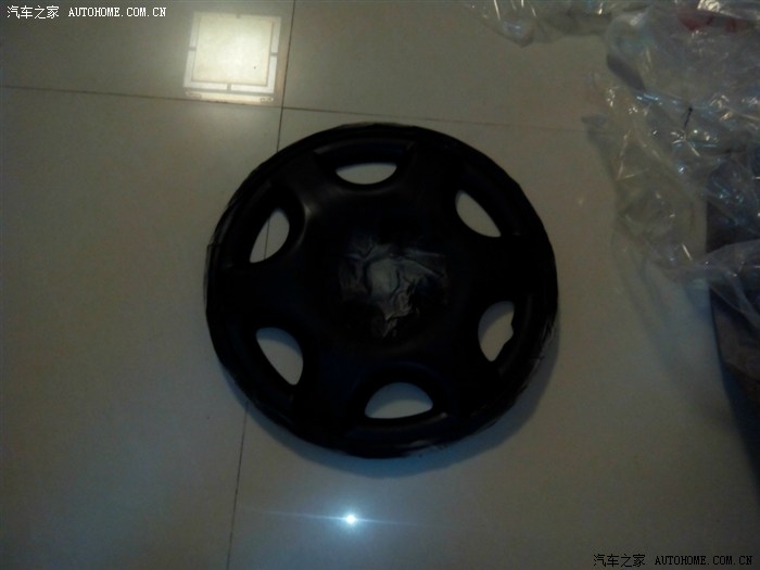

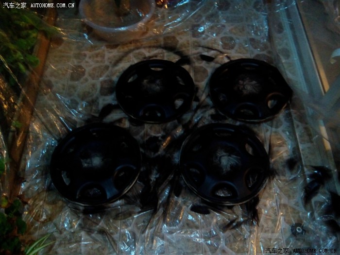

然后喷第一遍,黑色,要给人感光的视觉差,因为我们钢圈是黑色的哦,让人看过去,那是不一样的感觉,大家到最后就能看出来了
这是我喷好黑的,也是第一遍,这样感觉还不错吧,那只是第一步哦

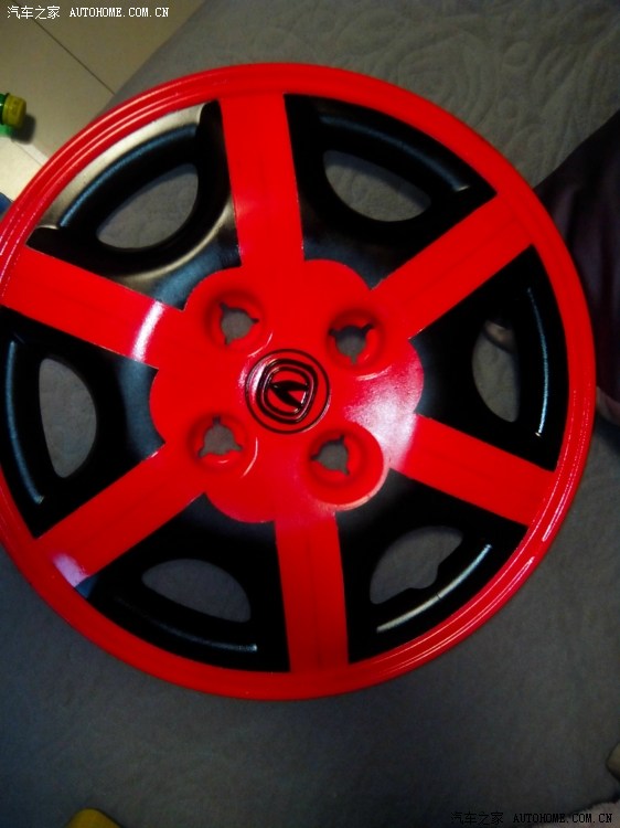

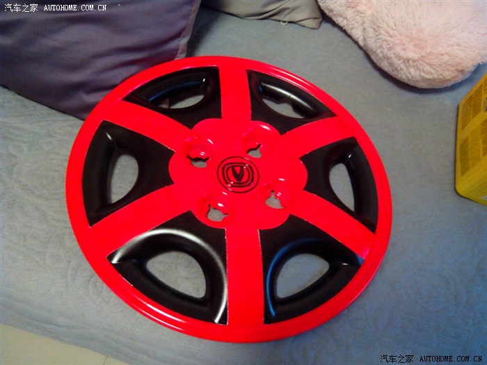

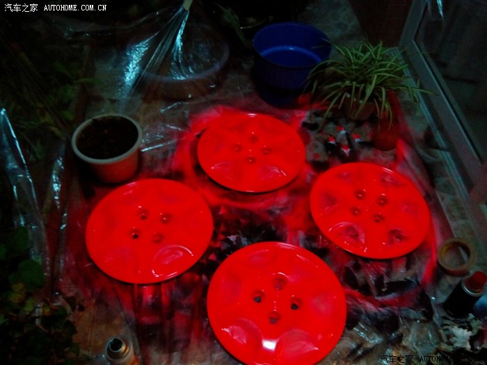

我还要用胶纸把那些黑色的粘起来盖住,然后喷荧光桃红色
大家看够骚吧,我们这个恶心的轮毂盖也能这样骚
还必须把那标志给描绘出来哦
最后喷一遍光油哦够亮

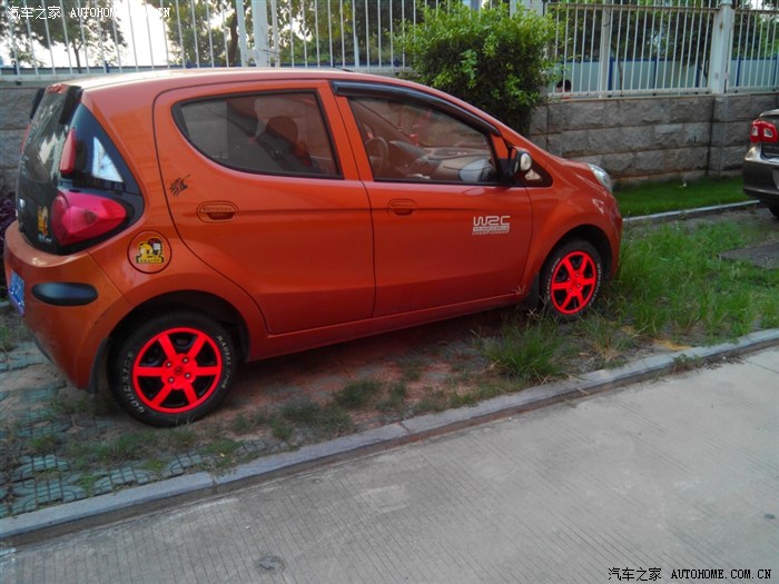

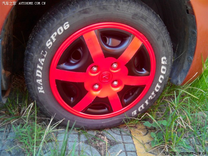

然后装车了哦,见证奇迹的时刻到了哦  哈哈  够骚,够亮丽吧

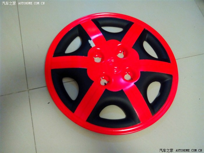

大家看得出那是那个恶心的轮毂盖喷出来的吗
大家看,现在能理解我说的视觉差吗 我说的视觉差吗
