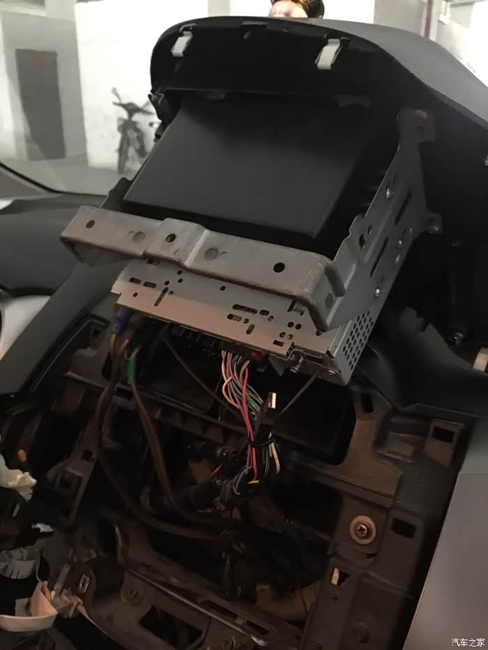

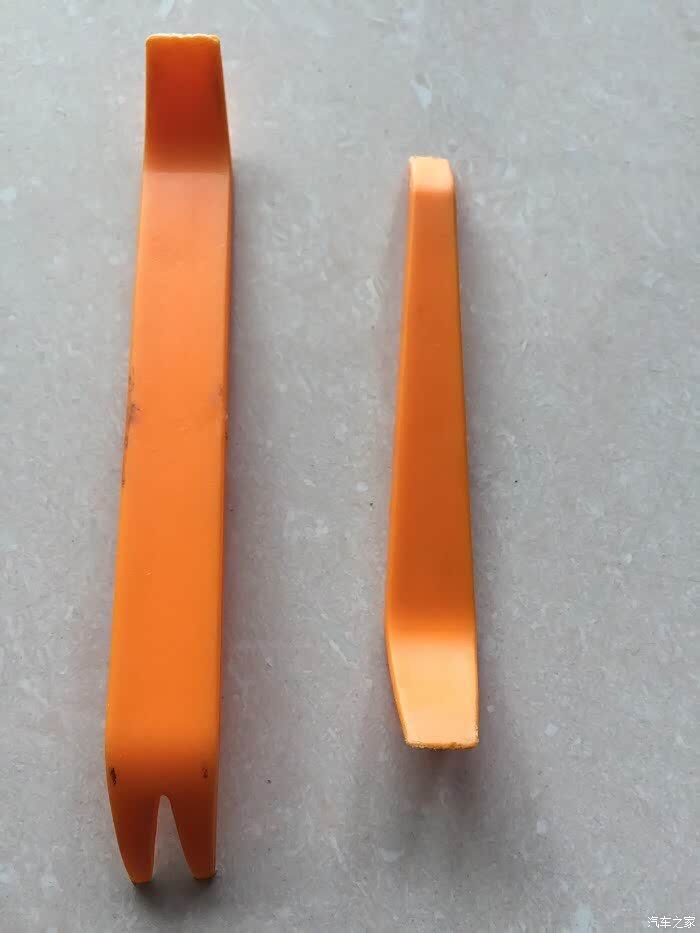

拆开CD面板,把又CD右面的手套箱打开那有个缺口,从那开始翘开的。

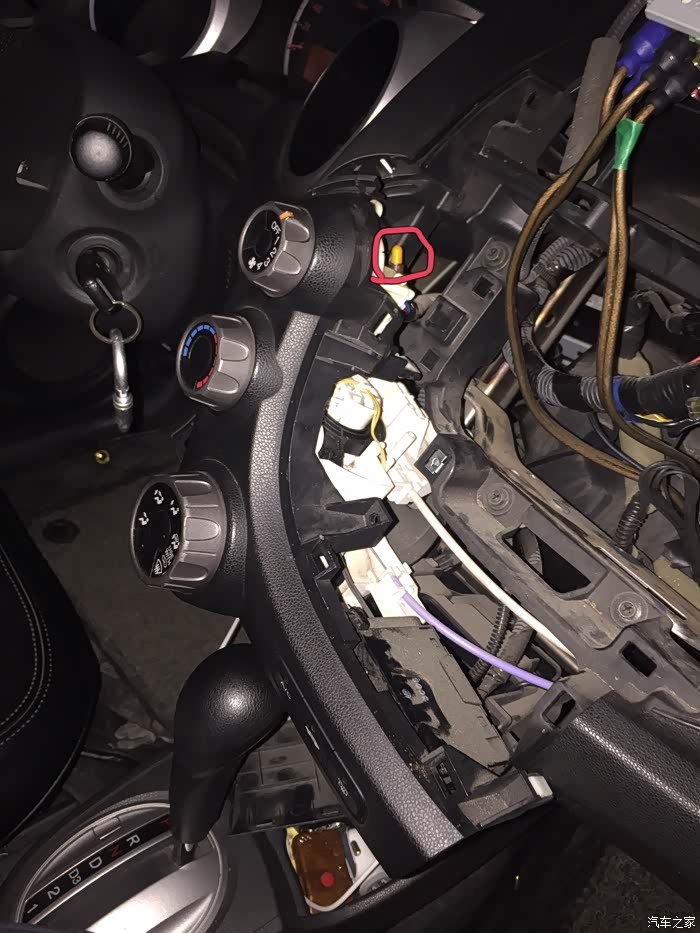

拆完CD发觉手放不进去,灯泡拿不出来,继续把旋钮这块面板也拆了,图中圈起来的位置有一颗螺丝拆掉,然后从右面开始拉,另外左边要把方向盘这边靠近的面板拉起一点才能拆掉。

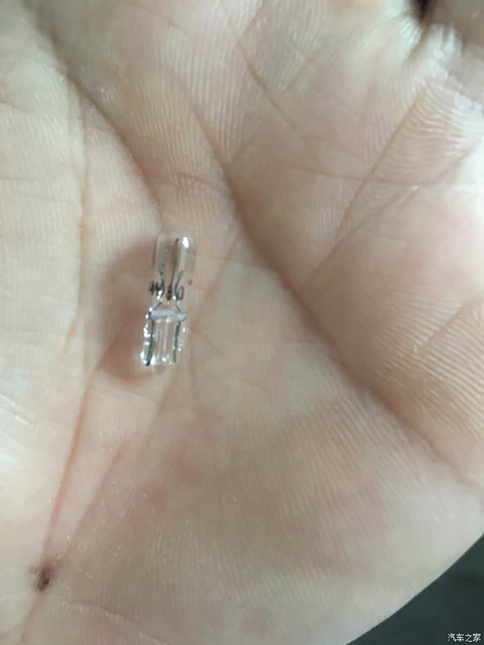

就是这个小灯,灯座扭一下才能拔出来,然后小灯泡直接拔出来,黄色的包皮拔出来套到新的灯泡上
拆出来这么小的东西

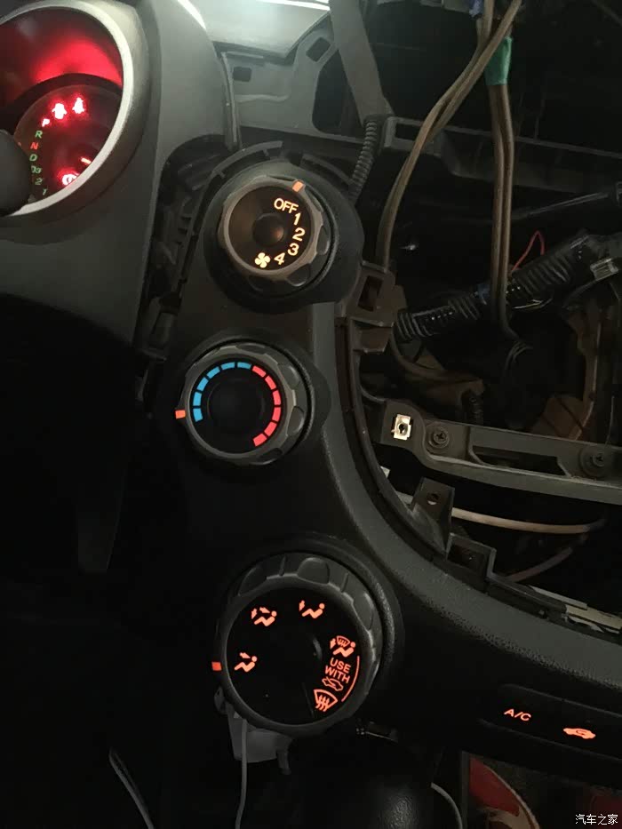

测试下成功亮灯,完事装车收工
