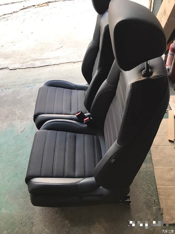

好家伙,好大一个,包装不错,很严实
一层又一层,撕了半天
榔头上马。拆木架必须物品。。。

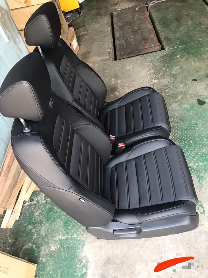

庐山真面目
座椅底部,很CRV 插口,脚位,气囊,安全带插口完全一样

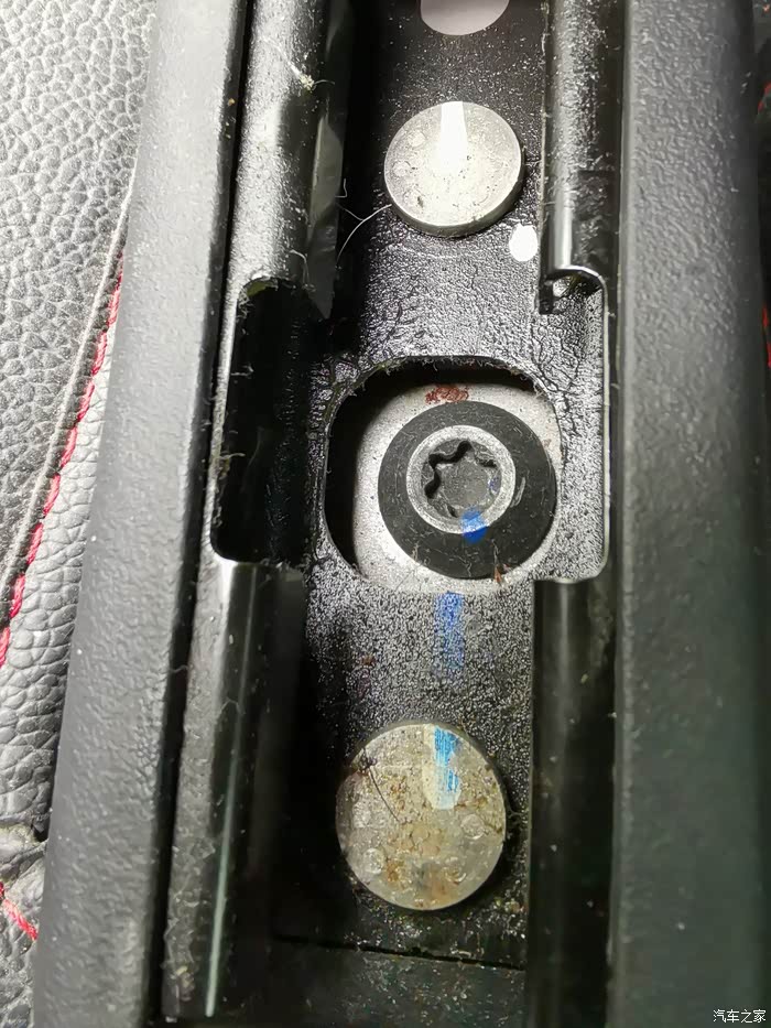

拆座椅很简单,前后左右各一颗螺丝,共4颗

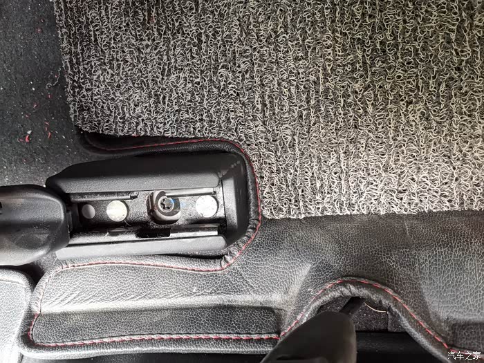

后面的,有2个螺丝有装饰盖,就是论坛上,有人发现后排的不明物体,向上拨起向后拉 就掉了
就是这颗螺丝,固定着座椅
用内六角扳手就可以拆卸,扳手型号是T50,属于最大号的手持内六角扳手,很便宜的工具

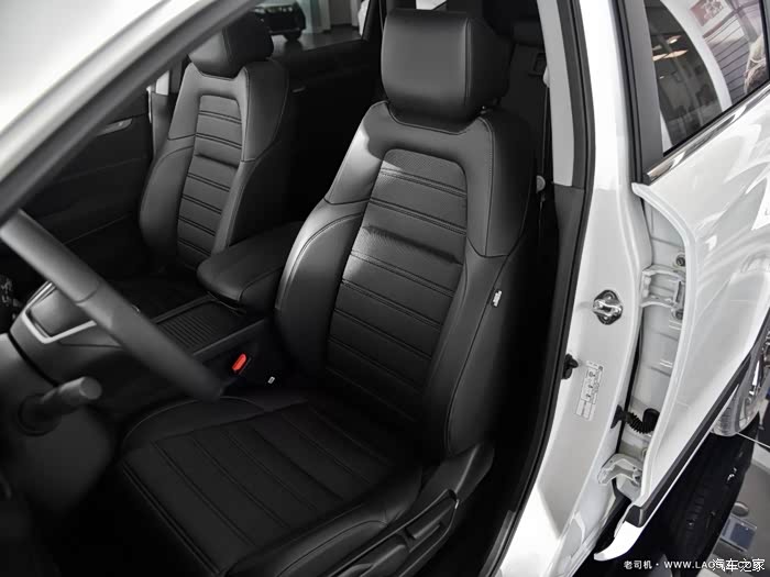

借用汽车之家效果图, 皓影豪华版实拍
完美呢。。。

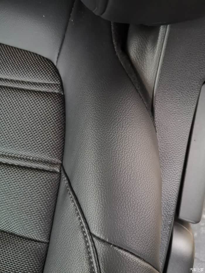

边封细节

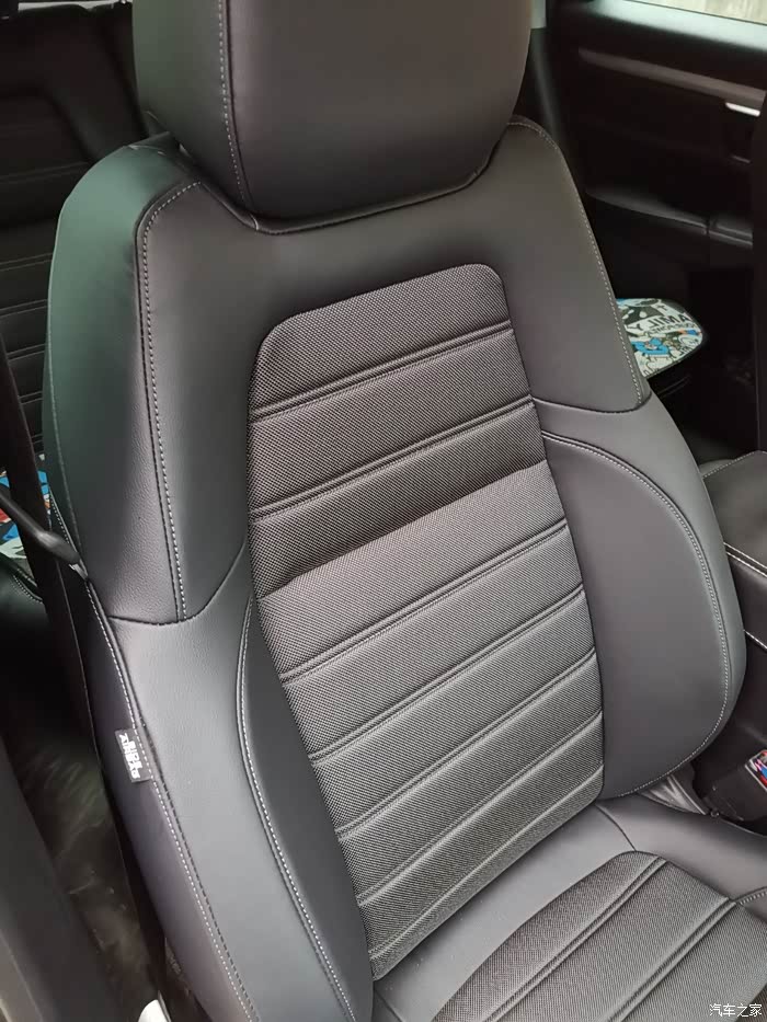

座椅中间是织布,旁边其他地方都是皮,这点很好,舒适与质感并存
柔软舒适
