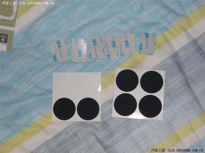

记得那几个同学都是用胶带粘硬币......猛然想起来前段时间给车里添了个整理箱,整理箱下面贴了家具腿用的保护垫.一套8个,我用了6个......哈哈,现成的材料......
由于没有现成的照片,发几张前几天买的垫电子狗的垫,就是这个,一样的,就是我今天用的比这个小一圈.

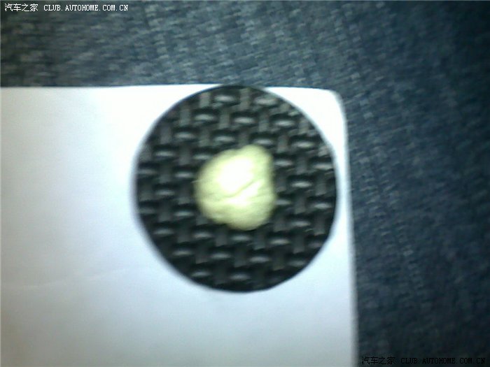

想了半天,怎么找到正确的位置呢?猛然想起来我正在嚼口香糖!吐出口香糖,黏在泡沫垫上面.手机照的,着急陪我爸送车,抖了......

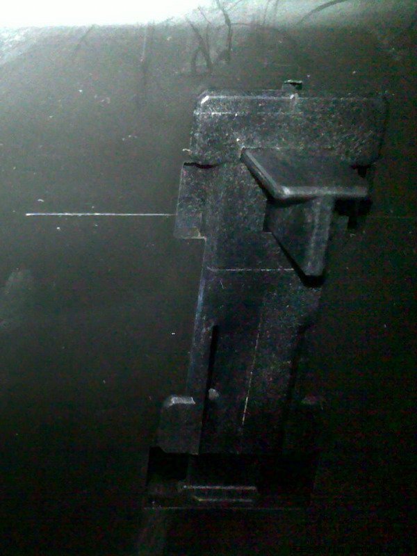

这个就是我把手机伸到手套箱里面照到的.清楚吧......大家清楚的知道里面是什么样了.就是这个开关,再做长一点就好了.
我把带着口香糖的泡沫垫黏到这个开关上,然后慢慢的关好手套箱.就在手套箱关闭前的一刹那,我发现缝隙里露出来的光......消失了......
再次打开手套箱,摸到那个开关,把上面的口香糖拿出来放回嘴里...........OH NO NO......是扔掉......然后按紧那个泡沫垫.FINISH.......
哈哈,问题彻底解决了.而且照这个垫后面的双面胶的黏度,估计卖车之前,不会掉的.
