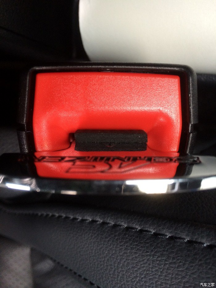

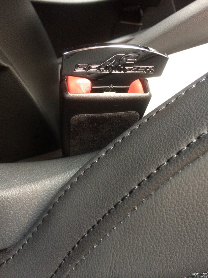

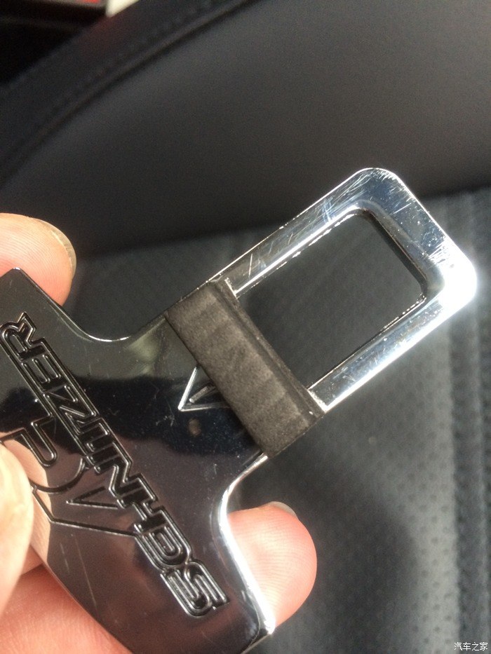

第一,安全卡扣位,不要小看这东西,共振厉害的路声响严重不是一点点,解决办法很简单,在卡扣处贴上防震绵就OK,插上后很紧,纹丝不动!

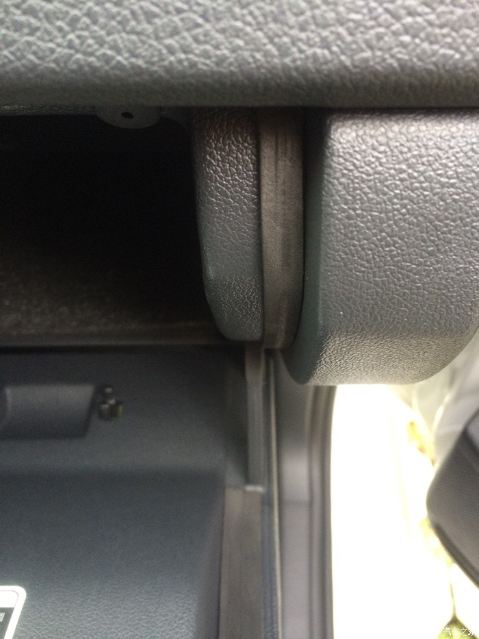

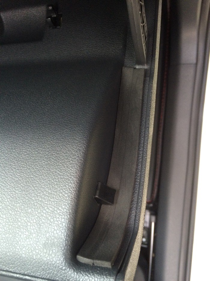

第二,前储物箱,这个新车一般不会有什么异响,但是你关上后推,还是可以晃动,一不做二不休,也给贴上防震绵,关上后,哈哈,效果大家懂的!

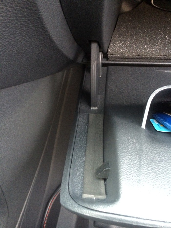

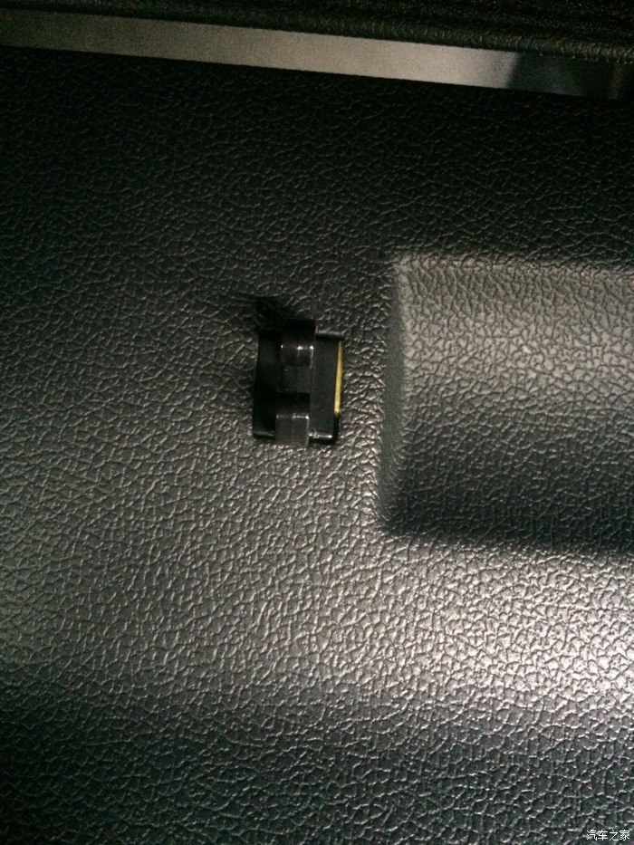

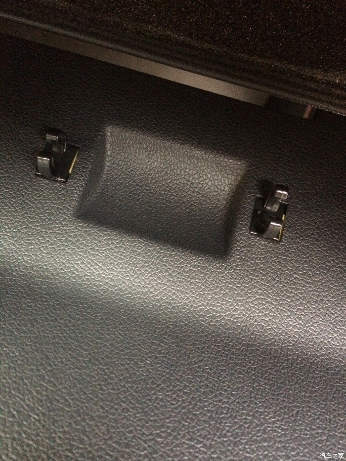

第三,前储物箱内部夹笔卡扣,话说这个设计本来是人性化的设计,但是尺寸不到位,上下明显晃动,而且异响我认为小严重,而且缝隙相当小,一张纸的厚度,当时各种办法尝试,都失败,无奈,正好边上一个刮板,贴膜那种,我剪了一点,尼玛,正好卡进,所以才会是大家看到的边上是黄色的细条卡在里面!

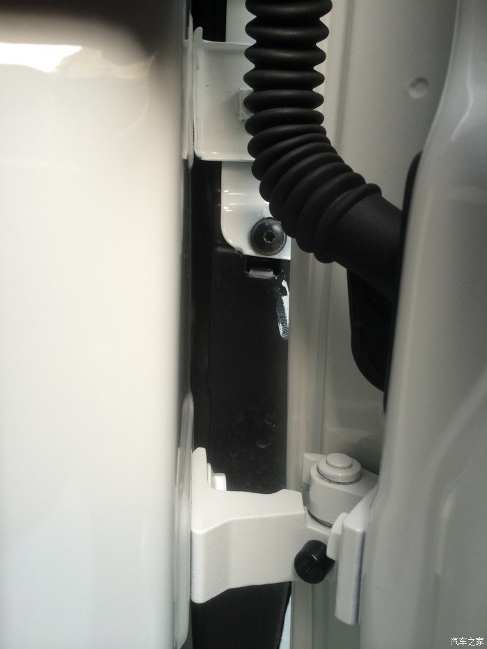

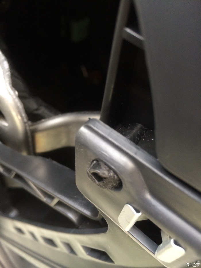

第四,左右前门和机舱连接缝隙处,那个叫什么板我也不是跟清楚,反正你用手压,晃动严重,本来是不折腾的,但是有一次无意压了下,直接脱位,我傻眼,但是看见它原车其实有预留螺丝固定控位,直接拆挡泥皮,前门顶住,螺丝固定,建议大家一定要吃紧,不然这个还是有可能上面或者下面松动!

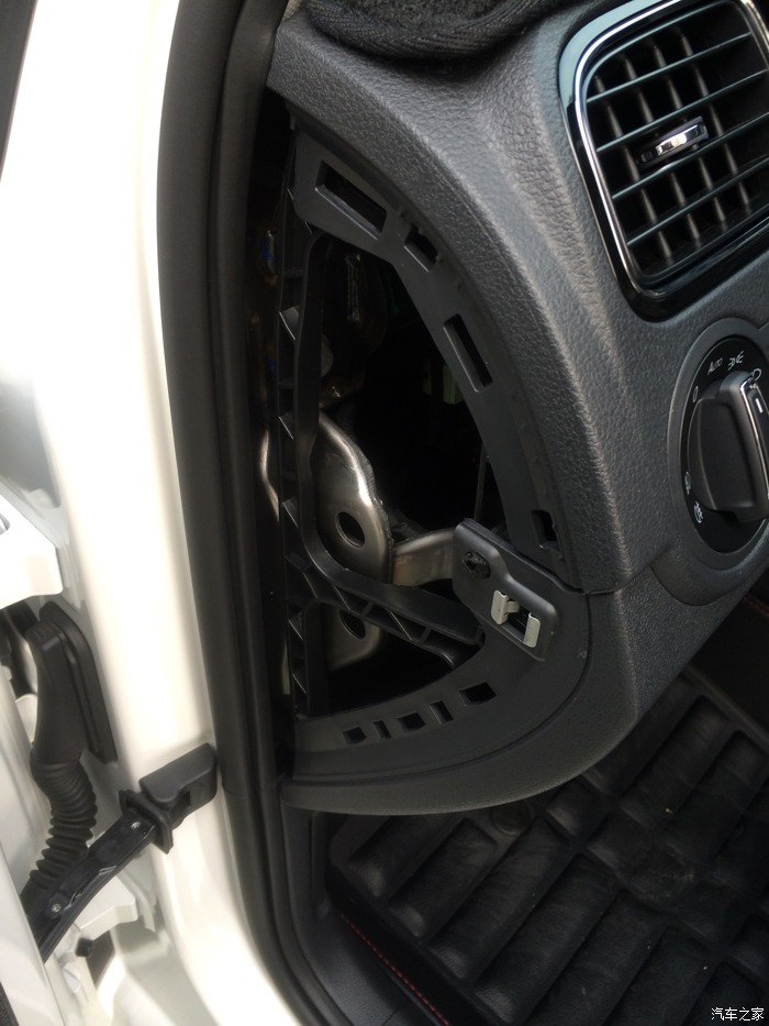

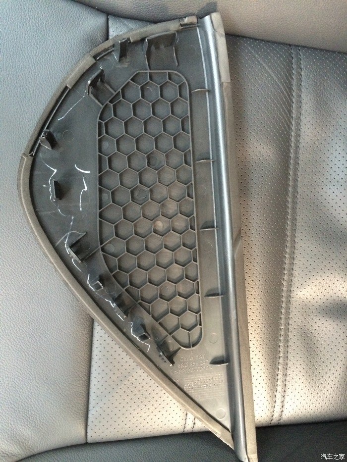

第五,仪表台左右侧改版位置,不知道大家有没有留心,这个位置其实松动也不轻,直接拆下,一圈贴上防震棉条,大功搞定!无难度!

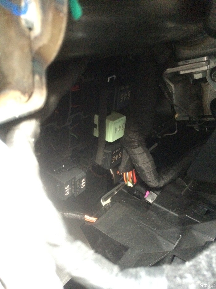

第六,仪表盘后面位置,很多人都说仪表盘后面有异响,这个事情我也命中,没有办法,既然拆开了,那就继续研究,这个碰碰,那个晃晃,由于边上位置开口不大,手进去真心有点吃力,最后还是被我找到原因,就是我照片上粘住的3个保险丝,像小盒子一样的三个,最上方那个晃动最明显,这个位置有点棘手,我起初不知道要怎么搞了,后面就剪了一条防震绵,连着贴在这个3个小盒子边上,起到固定作用,我擦,有效果,没有声音了,哈哈,当时暗自偷乐了一下,话说,我不是很懂电路,不知道这个这样贴会不会带来隐患?麻烦懂行的大神也告知我下,小弟再次谢过!

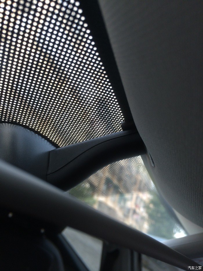

第七,车内后视镜,后视镜后面拖着一个小尾巴,这个里面是线,但是这个松动也很厉害,因为你走那种共振明显的路,它就会碰到到前党风玻璃,我的解决办法就是剪了一点防震绵加塞在它和玻璃直接,往上推到顶,这样又解决异响,而且也不影响美观,一点也看不到的!

第七,车内后视镜,后视镜后面拖着一个小尾巴,这个里面是线,但是这个松动也很厉害,因为你走那种共振明显的路,它就会碰到到前党风玻璃,我的解决办法就是剪了一点防震绵加塞在它和玻璃直接,往上推到顶,这样又解决异响,而且也不影响美观,一点也看不到的!全部搞完,试车上路,找了很多段共振厉害的路段试车,来回两遍,我擦,异响全部消失了,只有正常的响声了,哈哈,当时心里真的还是比较开心的,至少证明了自己没有白折腾,目前我车只发现这些异响,日后在有新异响,在上作业来和大家分享,本人异响严重纠结控,大家也可以和我多交流,多研究。
