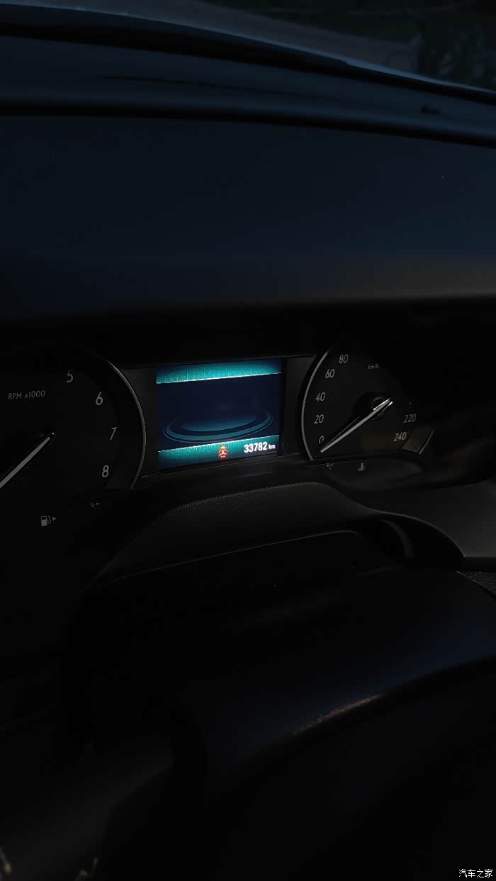

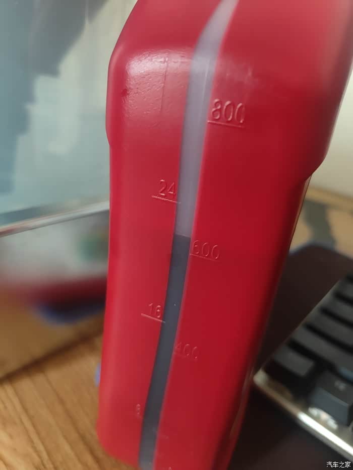

21款1.5L,33782公里,以前都是自己换机油,这次想到把变速箱油换了,于是今天就开干了!就是放出来不多不少5L,直接怼了了5瓶康度946ml进去,946*5=4.73L,会不会少了呢?开了几公里试车,没感觉出来有啥变化!

33782公里

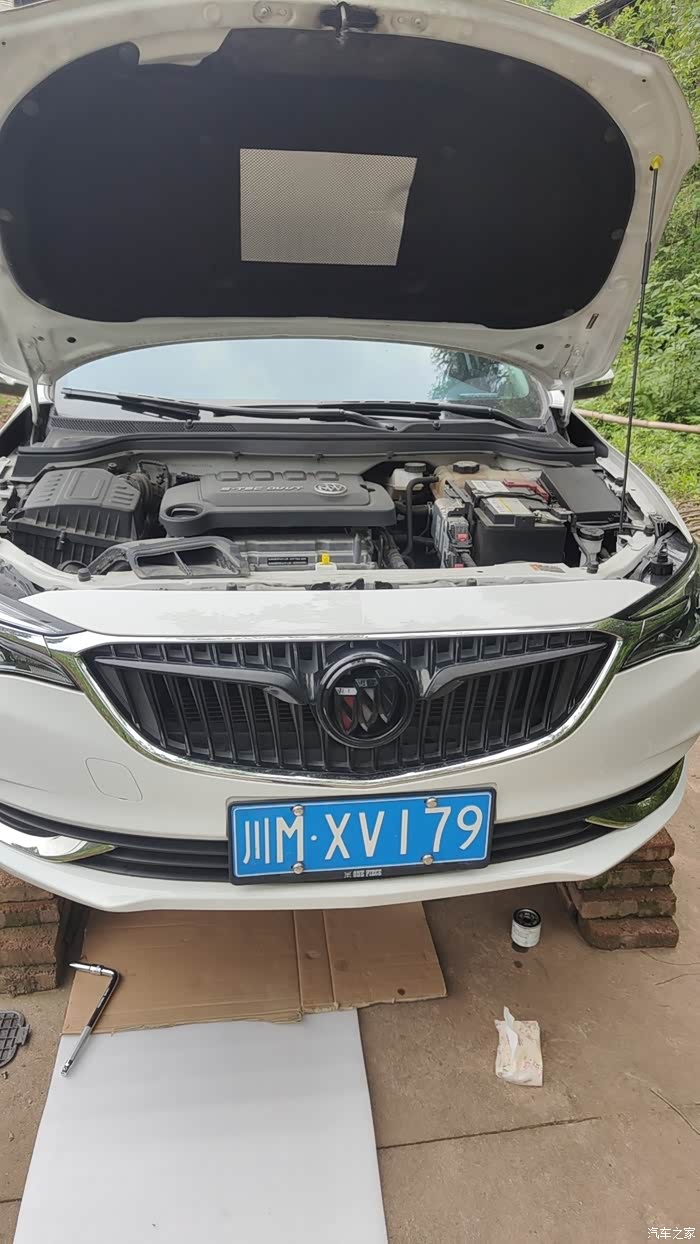

换油自制专属工位

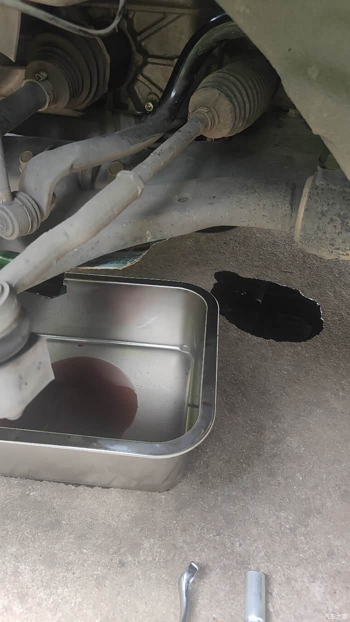

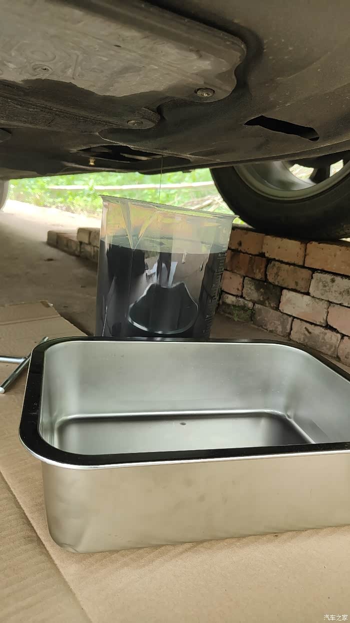

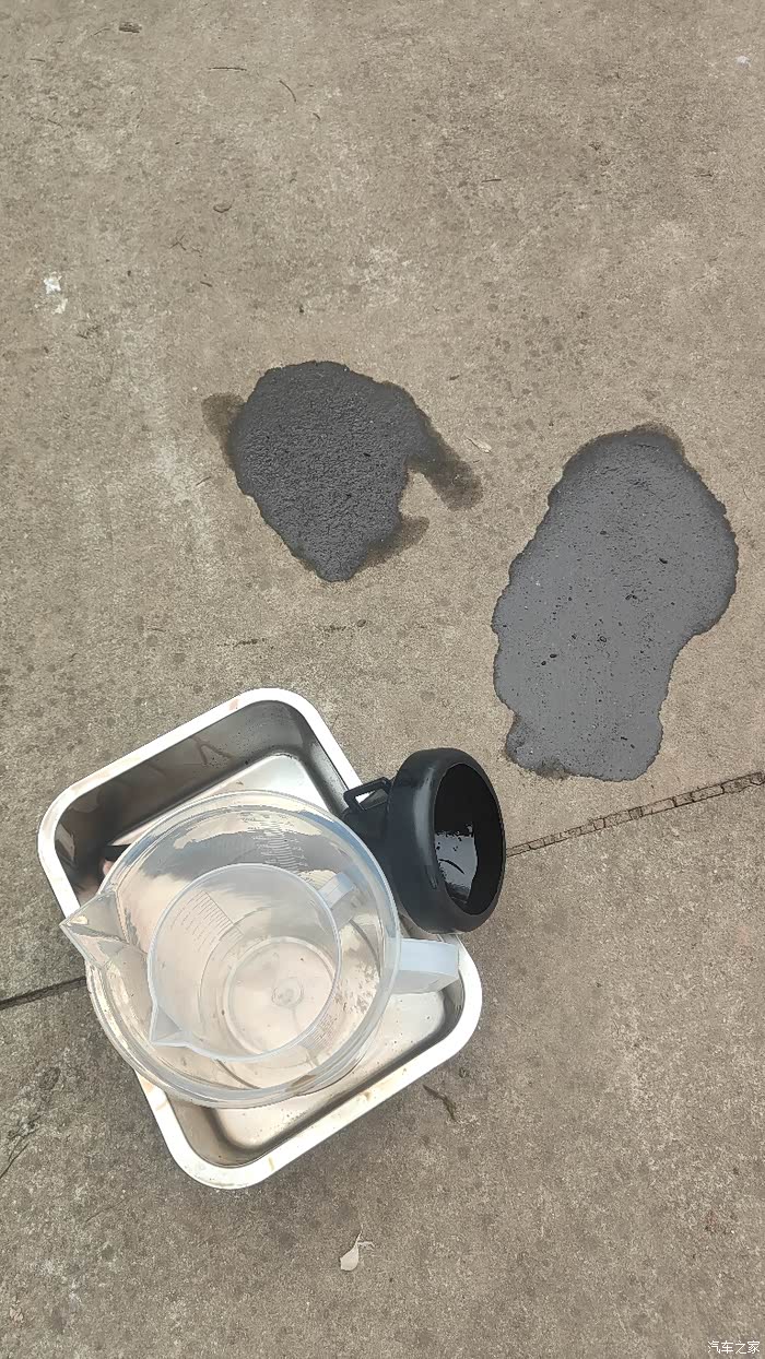

放油
快完了

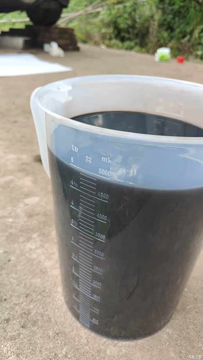

总共放出来5L,黑色,完全看不到红色了

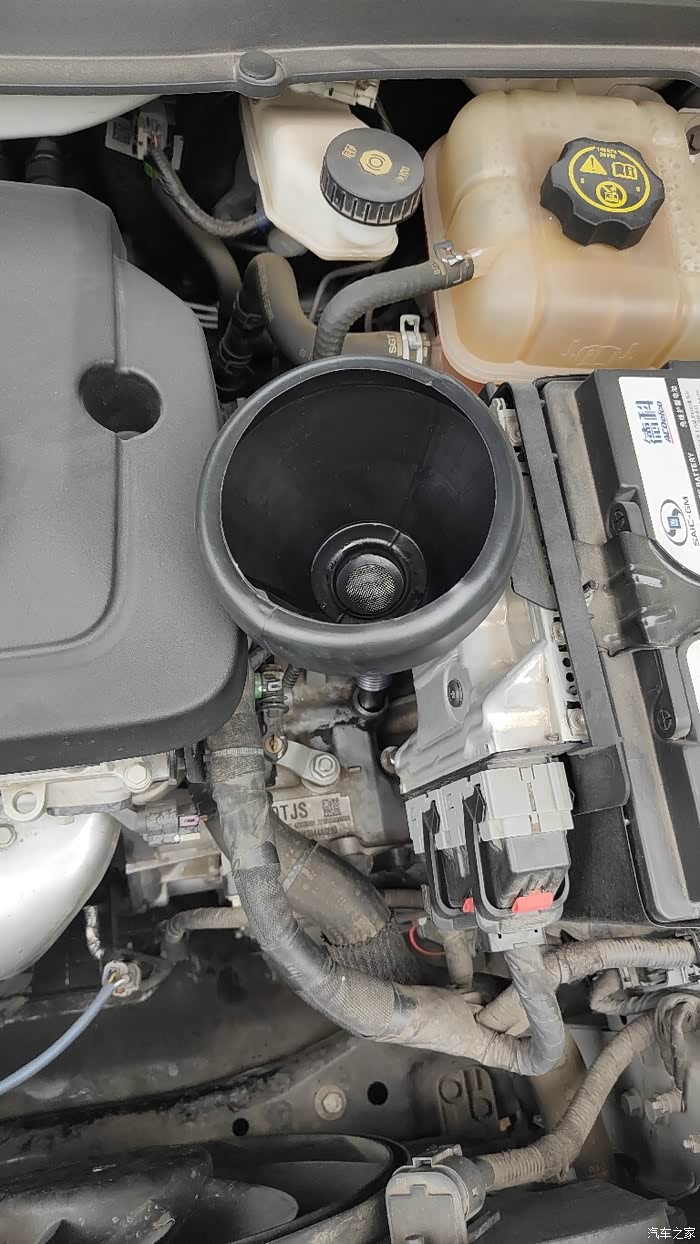

淘宝几块钱的漏斗

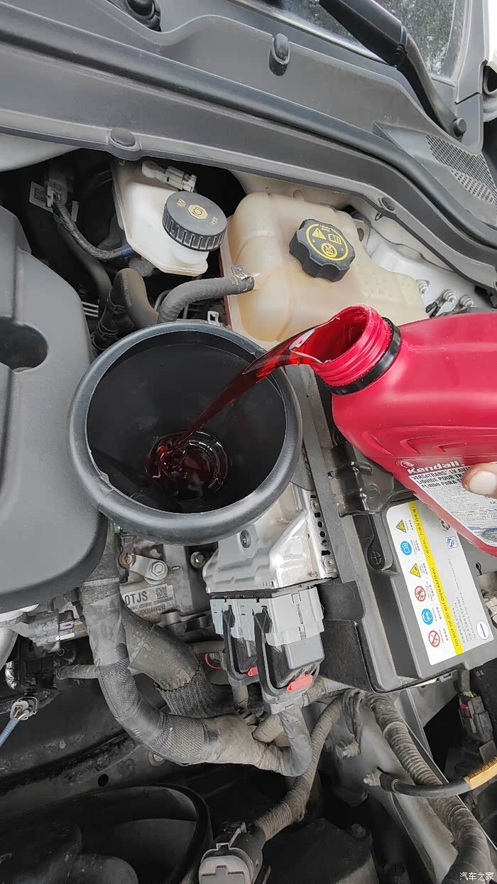

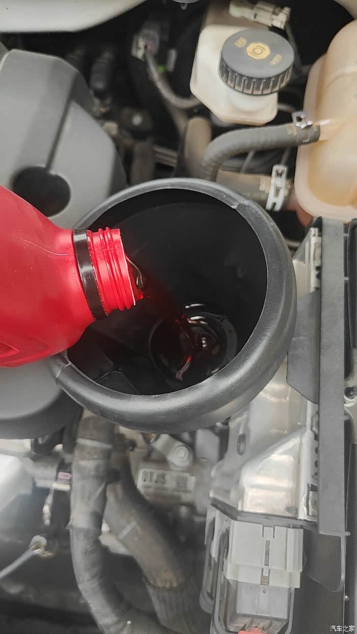

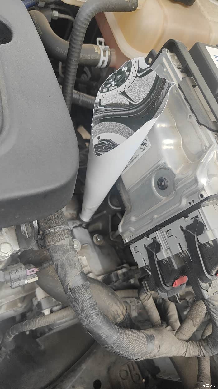

倒油,油液很红
继续

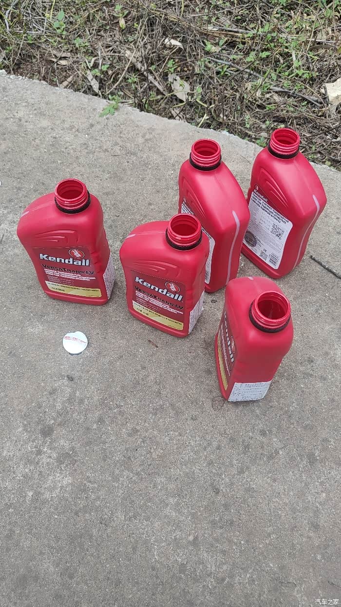

最终倒了5瓶
由于搞完天快黑了,就没有拆油位孔观看了,出去跑了几公里,没感觉出来变化,就想问5瓶946ml够不够呢?

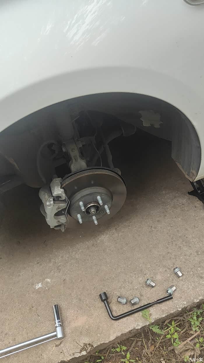

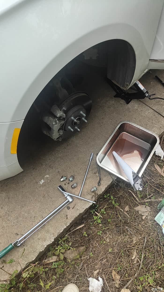

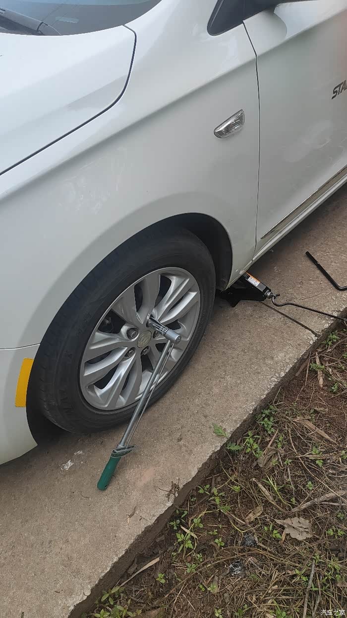

话不多说,拆轮胎
拆完轮胎的样子

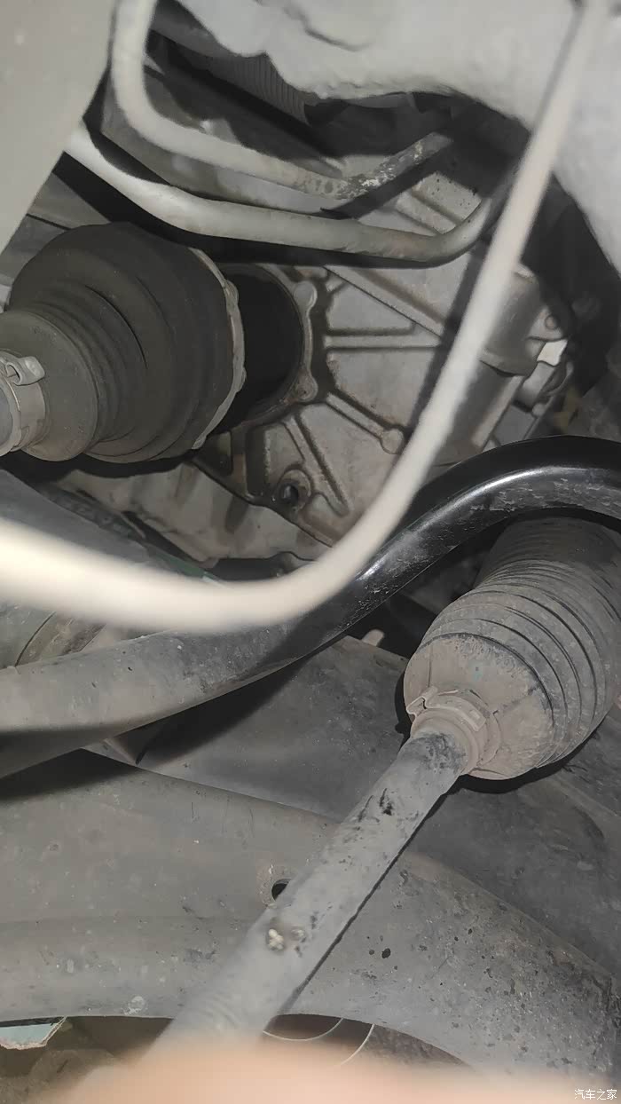

借用论坛老司机的话,性感的变速箱漏出来了

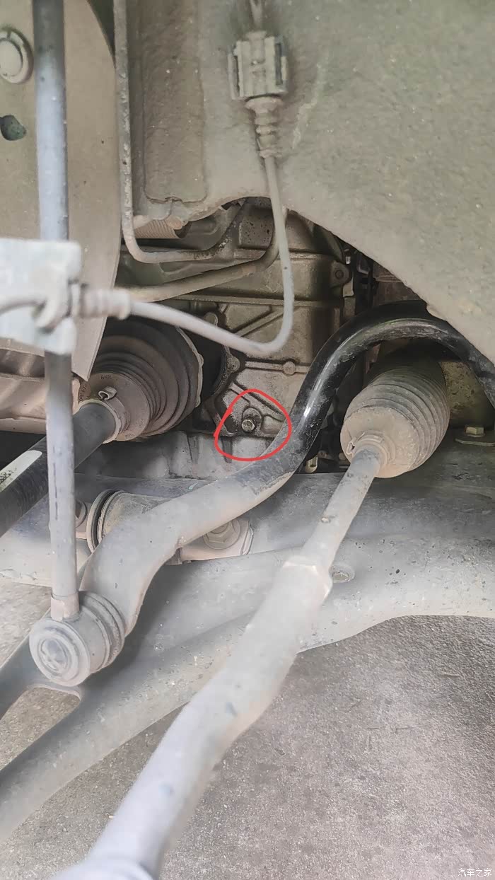

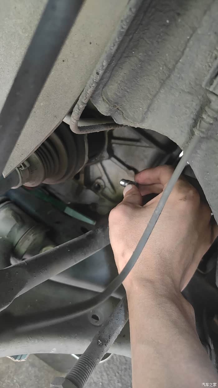

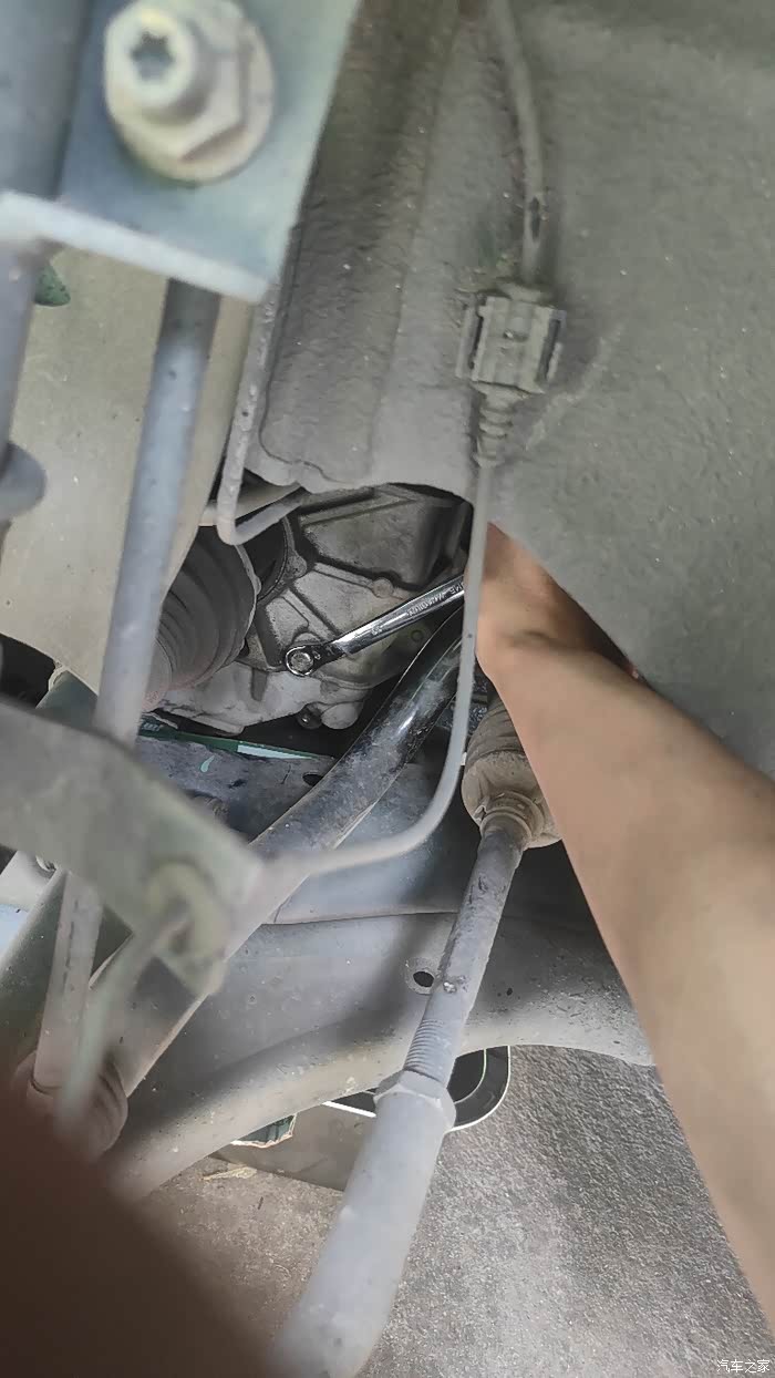

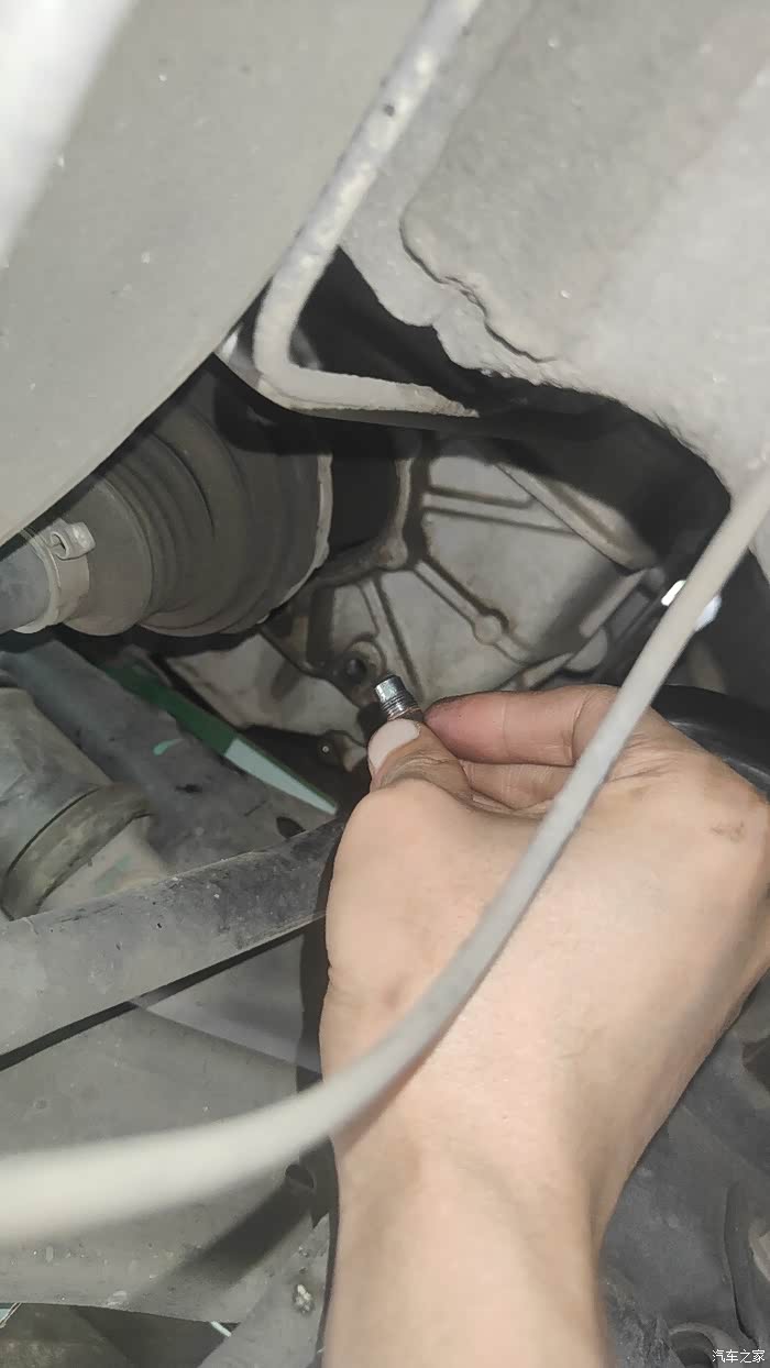

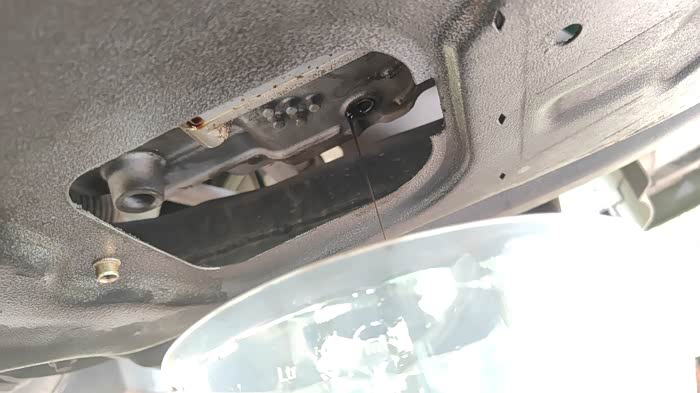

红圈?内就是观察孔螺丝

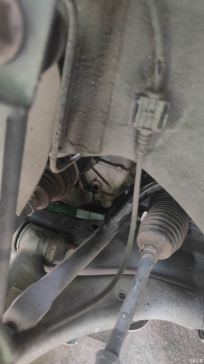

话不多说拆,此时是着车状态我每个档位停留了几秒钟然后挂p挡,拆螺丝!
这位置不好操作,加上我工具不给力,只有梅花扳手,每次只能拧小半圈,拆了好久!这时候棘轮扳手的价值体现出来了,我想到用得不多就一直没买棘轮扳手
拆下来了,居然没有油出来,此时懵逼了,难道真的加少了?
一滴都没有
看着孔发呆,那就继续再加吧

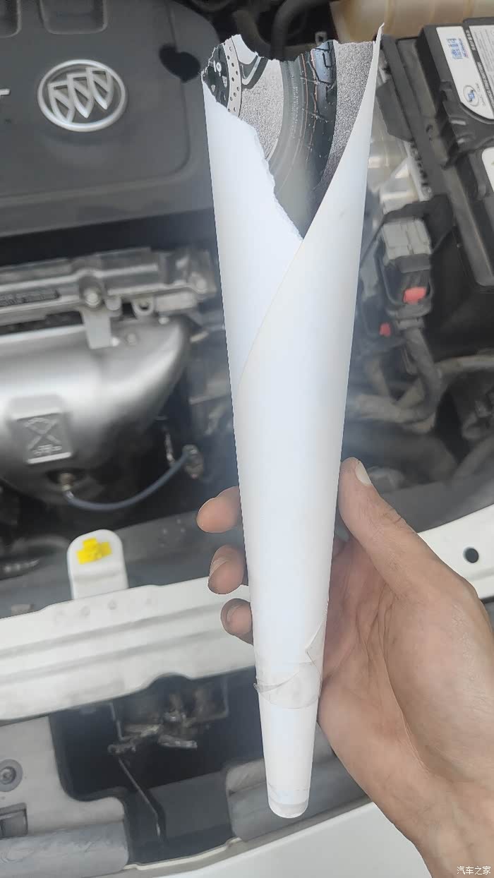

由于昨天换油的漏斗倒了废油还没洗,一时急中生智用纸折了个漏斗
还行将就用了

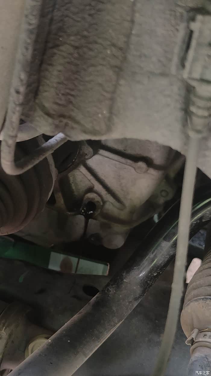

差不多补加了300多ml,溢油孔有油流出来了
此时有油出来了,放心了
有护板,不好接油,加了300多,流出来那么多,我没等它到滴落状态,就上螺丝了,想留多一点点,毕竟变速箱有点轻微渗油,多点留点消耗吧
完事收工
总结昨天放出来5L,加了4.73L,拆观察孔无油流出来,于是补加300多ml,流出来这么多,具体多少也不知道,保险起见还是拆观察孔螺丝看一下!放多少加多少对于我这变速箱不适用,因为有轻微渗油有损耗,!

康度是946ml还真不能按1L来算,具体一瓶多少也没拿量杯量,最保险的方法还是不偷懒,拆下观察孔螺丝看一眼,要不然可能导致变速箱油加注不足,或者过量!
