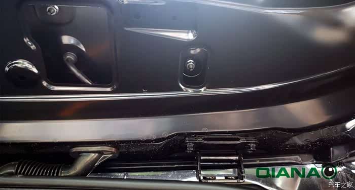

后备箱上面的装饰板要取了
线从 原车胶管位置穿上去
固定扰流板的 螺丝松开
六颗螺丝松开  松开后用力往上面抬扰流板   就可以取下
扰流板的边缘磨一个小口子走线    摄像头注意位置  不要挡住雨刮器
