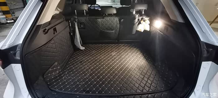

顺便说一句,后备箱灯和后牌照灯我也更换成了LED灯了,后备箱购买的雪莱特带散热块的双尖灯,后牌照灯由于位置问题,就没有散热块。上图

对焦到后备箱的效果,手机拍摄,色温有所改变,实际灯光偏白一些。
