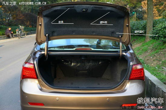

2 作业开始:首先要把后备箱的亮条拆下来,拆亮条就需要把后备箱上面的隔音棉拆掉,用平口螺丝刀先把塑料固定圆钉取下来(就是若干黑黑的那种圆塑料钉),用平口螺丝刀慢慢撬就能撬出来,不用害怕,然后把后备箱上面的两个胶条取下来,这个有点技巧,左面的胶条先把左面的头撬开,然后整个胶条向左平拉,再一往外提就下来了,右边的撬开右头,往右平拉一提就下来,很简单,然后再卸下右面塑料板上的两个螺丝,到这一步,整个隔音棉就卸下来了。
拆亮条:隔音棉卸下后,看与亮条相对的后备箱掀盖后面的位置,会发现5个螺丝帽,这个时候用8mm的叉口把螺丝帽卸下放好,在亮条后面中间位置还会发现一个白卡子,把白卡子推出去,这个时候就可以卸下亮条了,在这里要告诉大家的是,就算这样,亮条还是不容易拆下来,我卡在这一步大概有半个小时,后来发现了技巧,亮条下面是车牌,首先要把亮条中间的部分抠出来放在车牌上面(正常情况下车牌是挡在亮条下面的),再把亮条两头抠开,最后沿着斜下方向使劲拉,没意外的话,亮条就会比较轻松的卸下来了。

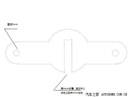

加工底座:按画出的轮廓加工塑料板,在这里具体用什么方法加工各自发挥就可以了,不是很难,样子不要求很严格,差不多就可以,但是两个螺丝孔的定位一定要准,不然最后上螺丝的时候就麻烦了,具体样子可以见下图
螺丝孔要求为5mm左右,然后在大圆的中间加工出宽4mm左右的槽(槽是为了让摄像头的电线通过),要越过中心线向上3-4mm左右,然后把买来的摄像头沿槽顶放在上面,摄像头和两个孔需处在同一条直线上。

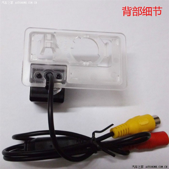

接线:以上加工完之后就开始接线了,现在买来的摄像头一般是这个样子的(上面的塑料盖子没用,去掉就可以,只保留摄像头)

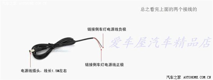

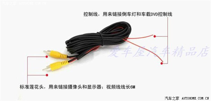

摄像头后面有两个接头,一个黄一个红,然后还会附带两捆线,如下图
黑头线接摄像头的红头,黄头线沿一头剪断(不要剪断黄莲花头外面的红线),保留半米,接到摄像头的黄头,断口处会有三股线,找到一股黄线。到现在就开始接线了,拿出原装摄像头,沿子母头接头剪断,会发现原装摄像头一共有四股线,颜色分别为红 黑 黄 透明,把黑头线的黑红线和接头的黑红线连接,黄头的黄线和接头的黄线连接,黄头外面的那根红线和透明线连接,然后全部用电工胶布包好,这个时候新摄像头的线就全部接好了吗,上车通电挂倒挡就可以看效果了,如果没问题,接下来就是安装摄像头了。

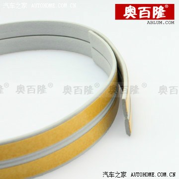

安装摄像头:先把底座上好,然后用双面胶粘好摄像头,这个时候最好有两个人,一个在外面微调摄像头到合适角度,一个在里面观察,找到合适角度,标记好,然后卸下底座开始涂抹302胶完全粘好摄像头,粘好摄像头后,在底座的背面沿大圆粘上三元乙丙发泡条(就是一面带胶的那种),然后上好螺丝就大功告成了,下图是发泡条。

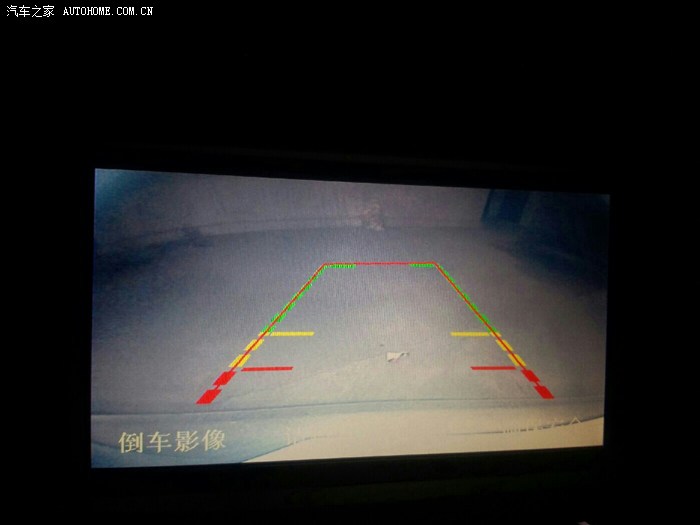

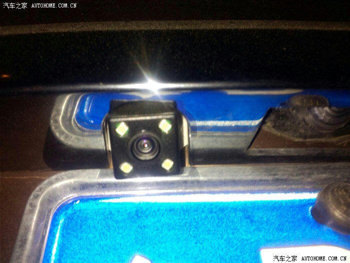

以前因为晚上倒车摄像头不给力特意安装了流氓倒车灯,还是带透镜的那种,不过实际使用下来,也就比以前强那么一点,解决不了多大实际问题,而且流氓倒车灯使用了没3个月,一个灯就坏了,拆开一看,头上的透镜竟然拉的老长,估计是经常开合后备箱的惯性甩长的,于是索性换回原来的卤素灯泡,后来在坛子上搜索发现更换摄像头可以解决,随上某宝搜索,买了g6专用的倒车摄像头,到手后才发现还是要手动再加工才可以使用,我用5mm塑料板照着原样弄了个底座,用302胶粘好摄像头,接好线,花了一下午弄好,刚才试了一下发现确实给力多了,废话少说直接上图吧,下面是在车外面拍摄的环境
车外面的环境,打开倒车灯
屏幕上的车外环境,是不是好很多
摄像头全貌
