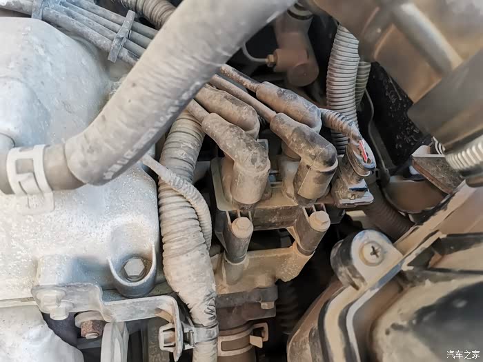

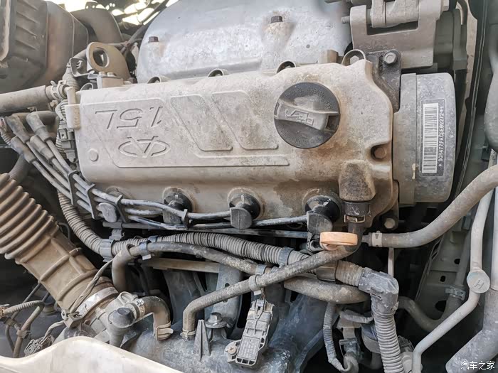

发动机有点脏,常年放路边
发动机高压线
高压包,后面换了
拍下线的顺序

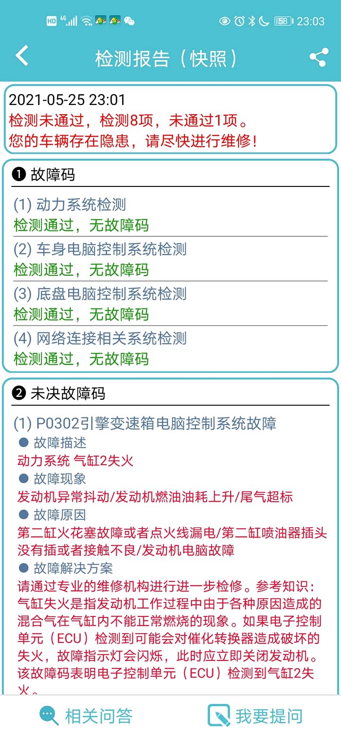

网上购买了一个检测车辆故障和消除故障码的em327,下载app插上ODB检测车辆,确认是缺缸失火,如图
发动机第二缸失火
可以自己清楚故障码

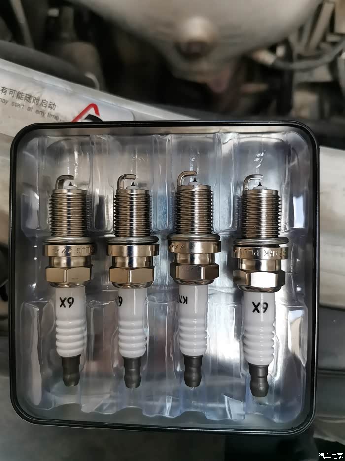

去年买的火花塞一直放着没用,车早可以换火花塞的,没时间换
火花塞一套60多不到,送工具

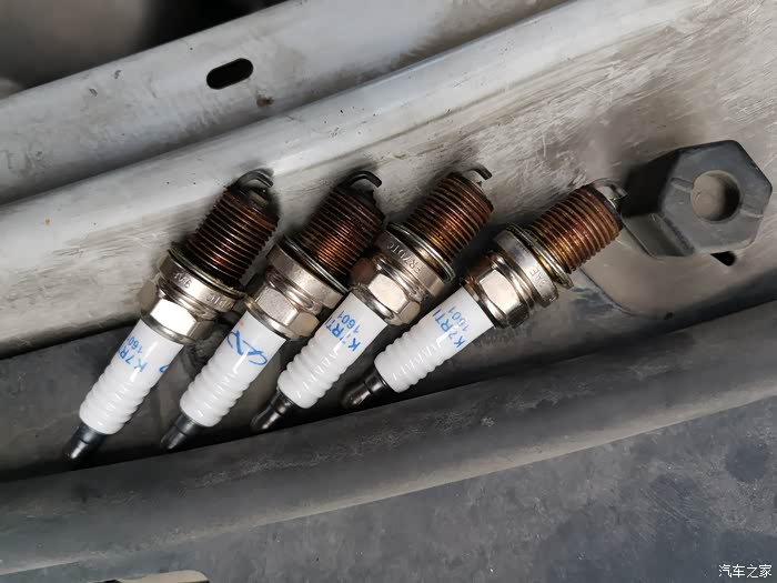

送的工具不好出力,拆的过程费力不讨好,加上夹子一起出大力出奇迹,终于拆下来
拆出来的火花塞有点黑黑的了

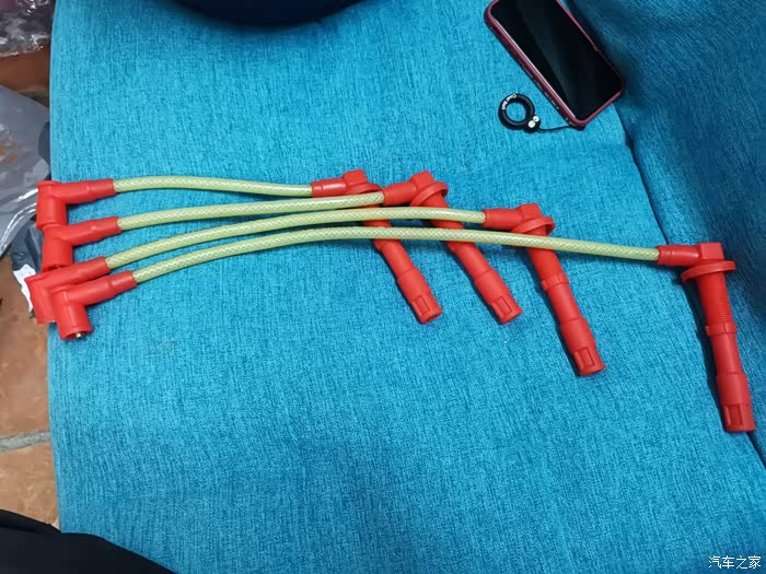

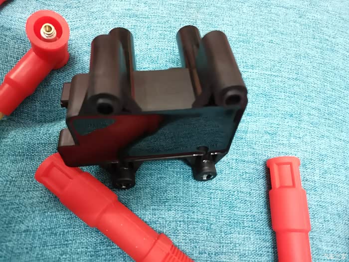

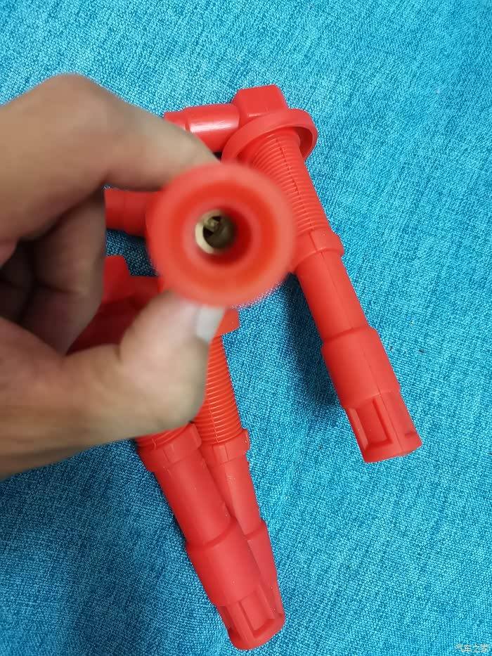

网购的高压线和高压包,这一套下来251,线还是挺粗的,用电笔测量电阻都差不多,比原车的小,
长短不一的高压线
插高压包端的接头细节
接火花塞端的细节

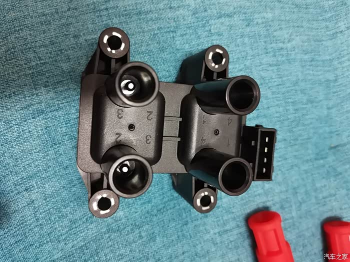

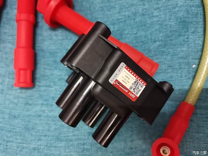

高压包,挺重的,比原车重
看起来还可以
侧面
详细信息,这个很很好换
