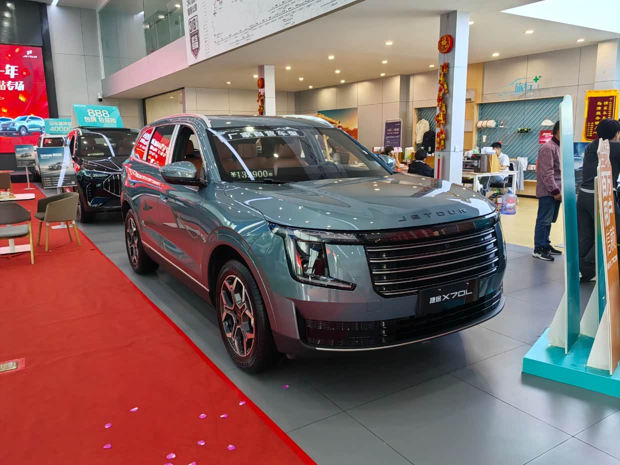

当时初步看捷途X70L,拍的了几张颜值还算是不错。

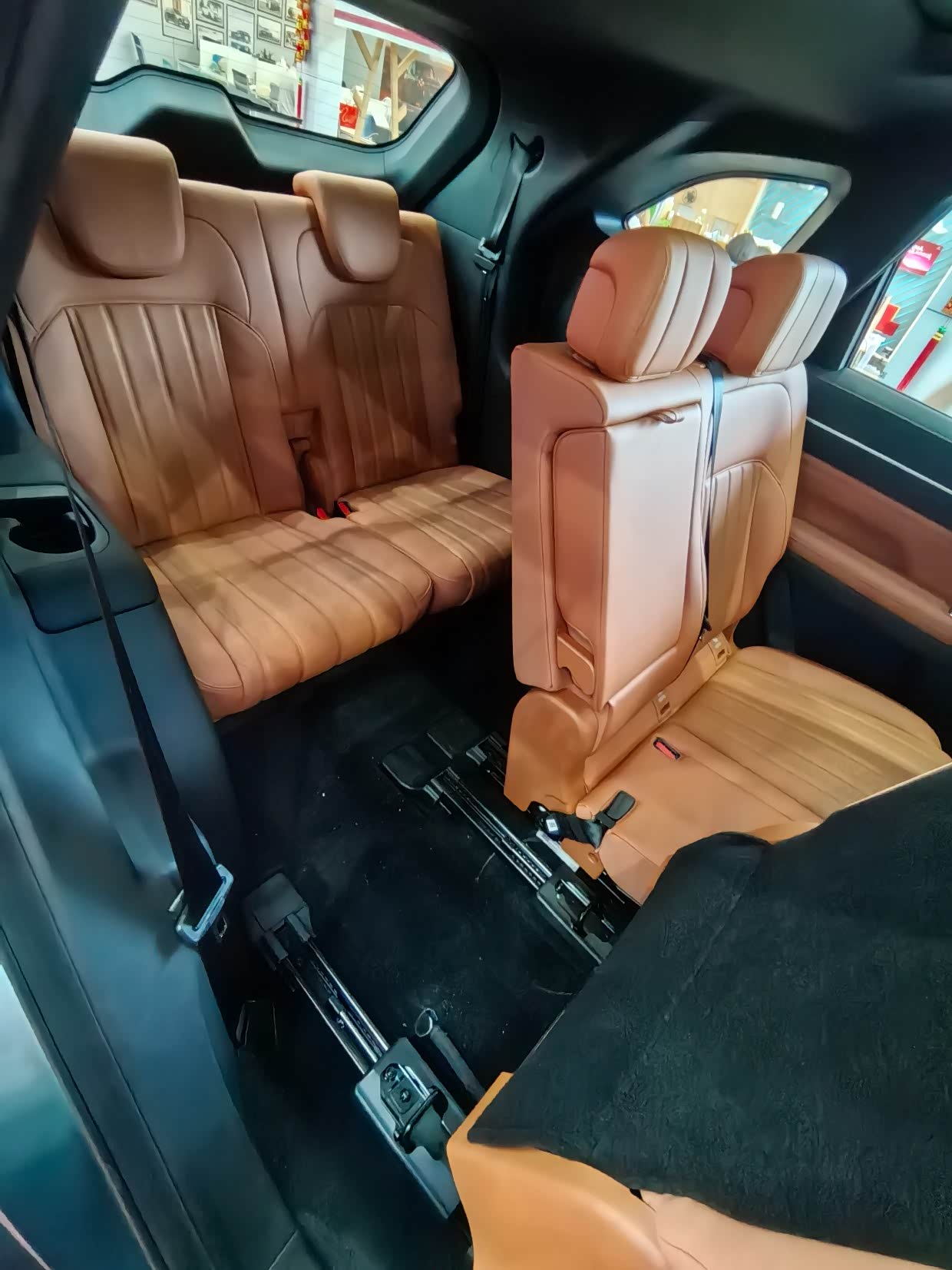

X70L 七座空间表现也挺好,第二排可以掀起来全车电动操作,瑞虎9是手动第二排没法掀起来。

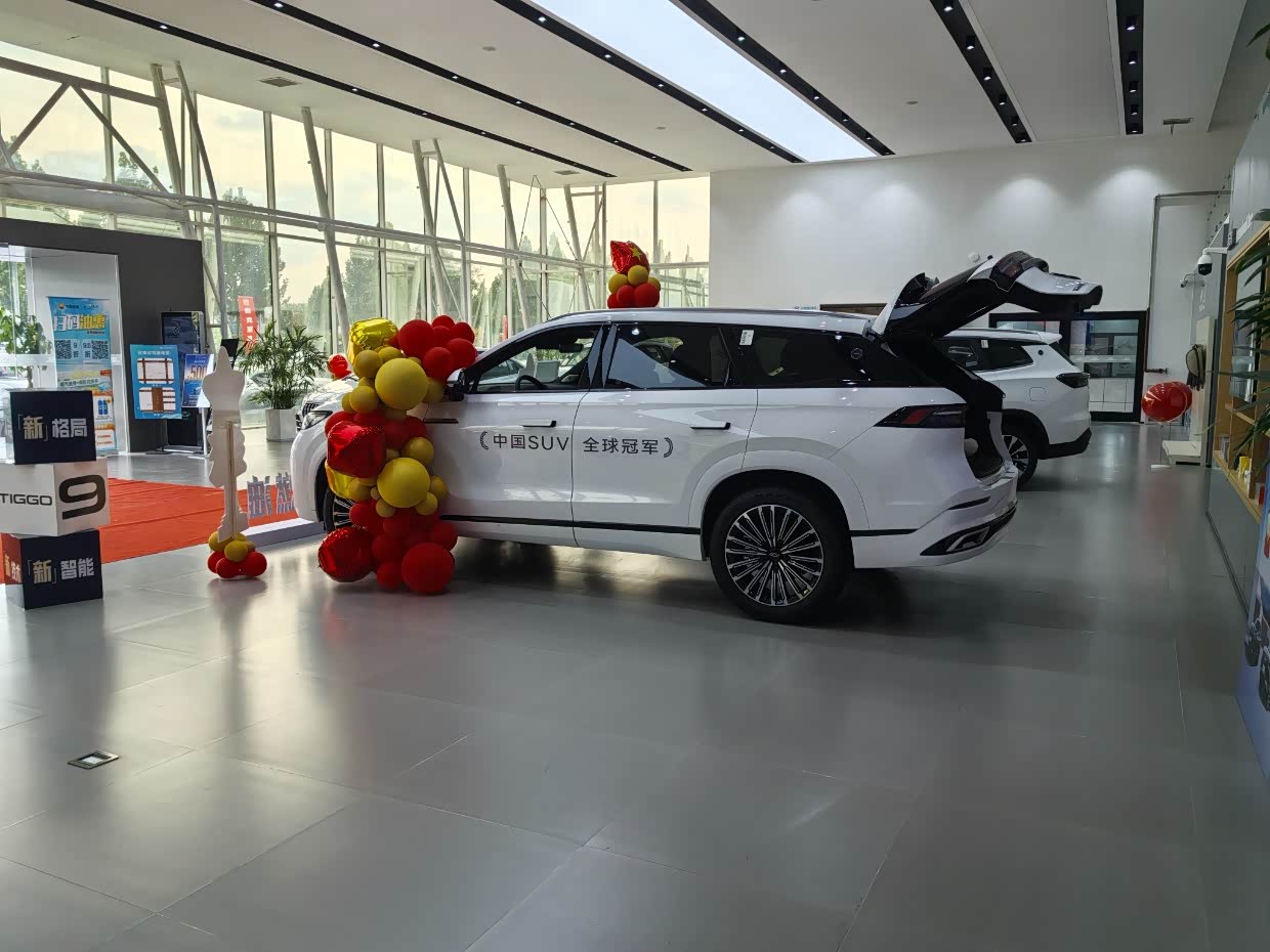

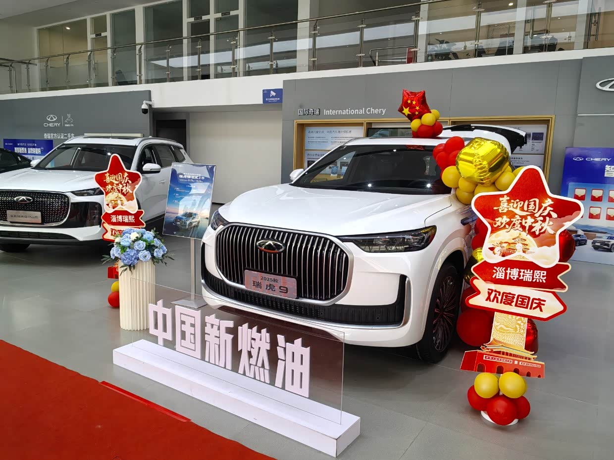

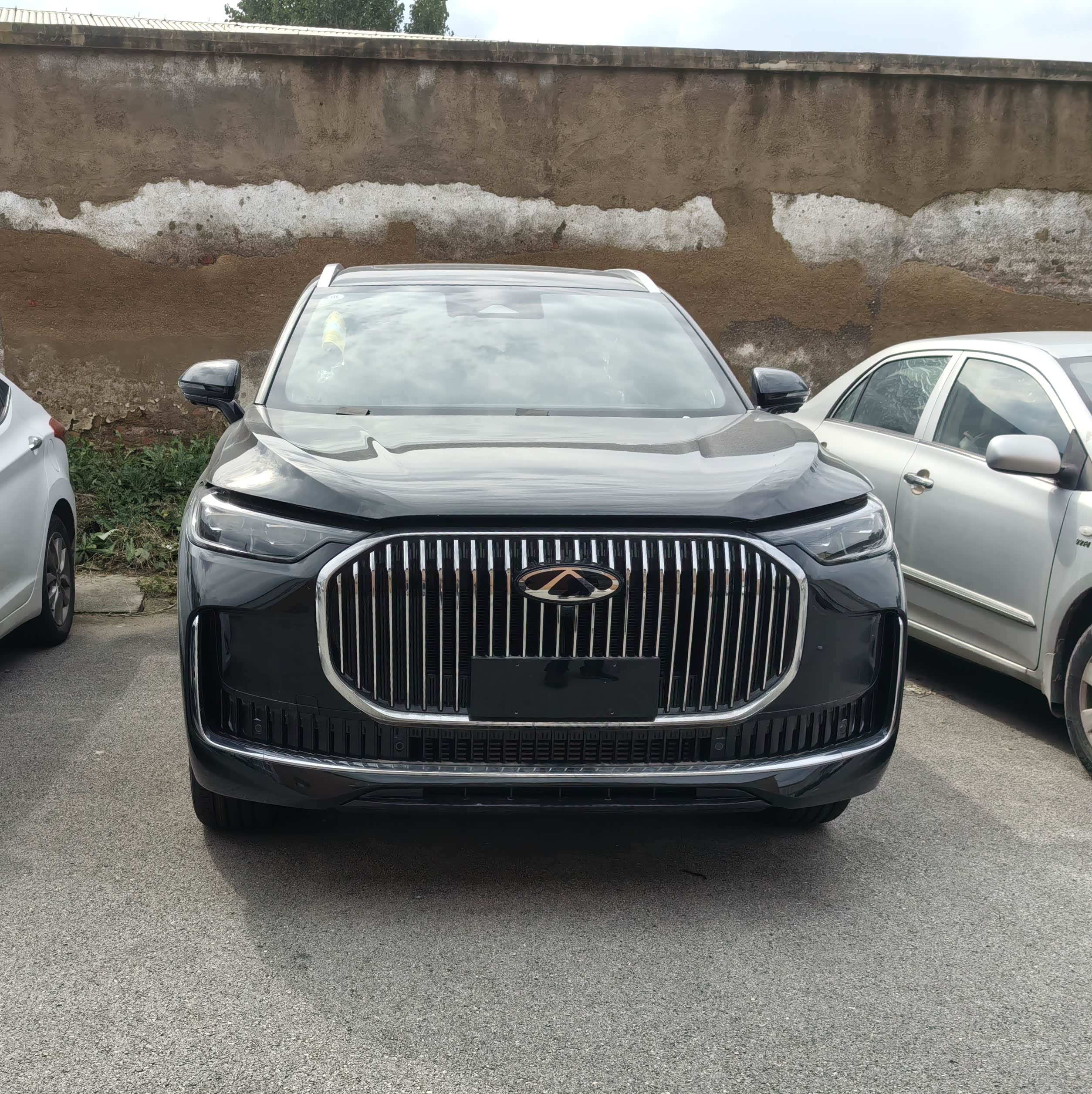

去奇瑞第一次看瑞虎9,被这个大气的前脸及车身溜背造型和空间吸引。
看车后宣传单页,回家对配置一顿研究和对比,发现两个车几乎没什么差别。

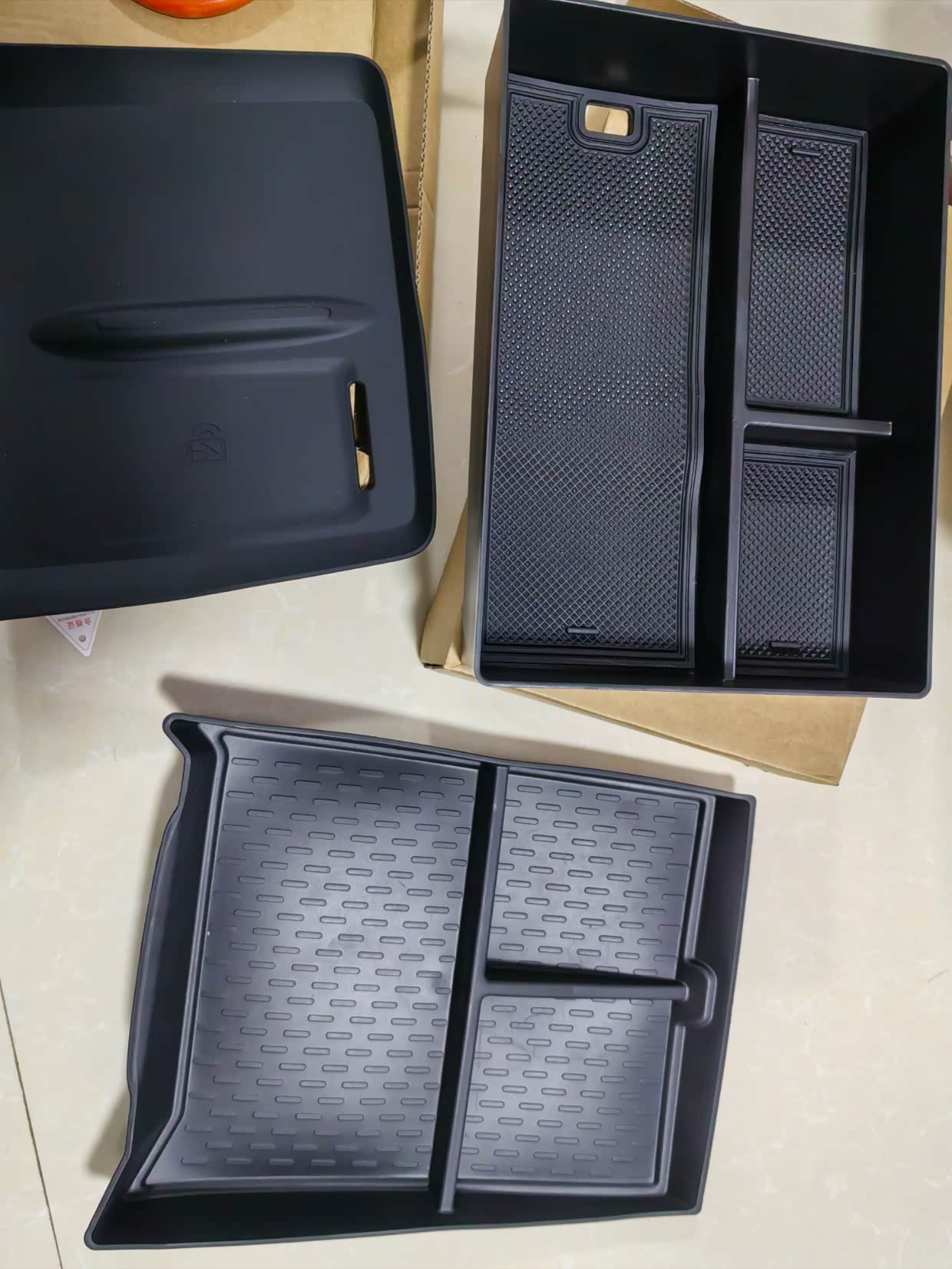

回家等车过程中各种买配件,收纳分类三件套。

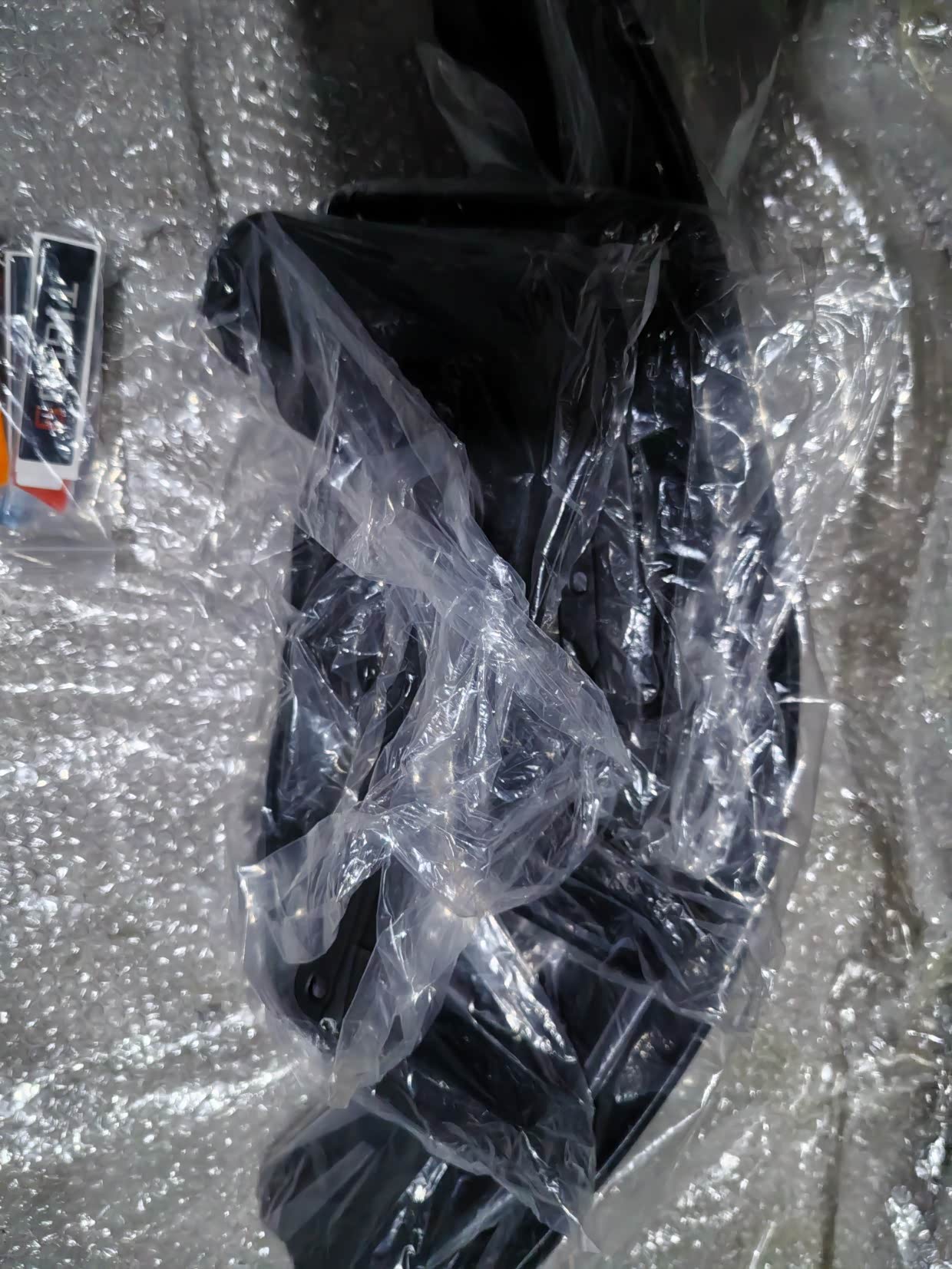

汽车挡泥板 等等等等很多不展示了,直接在下面看上车上车效果图片。

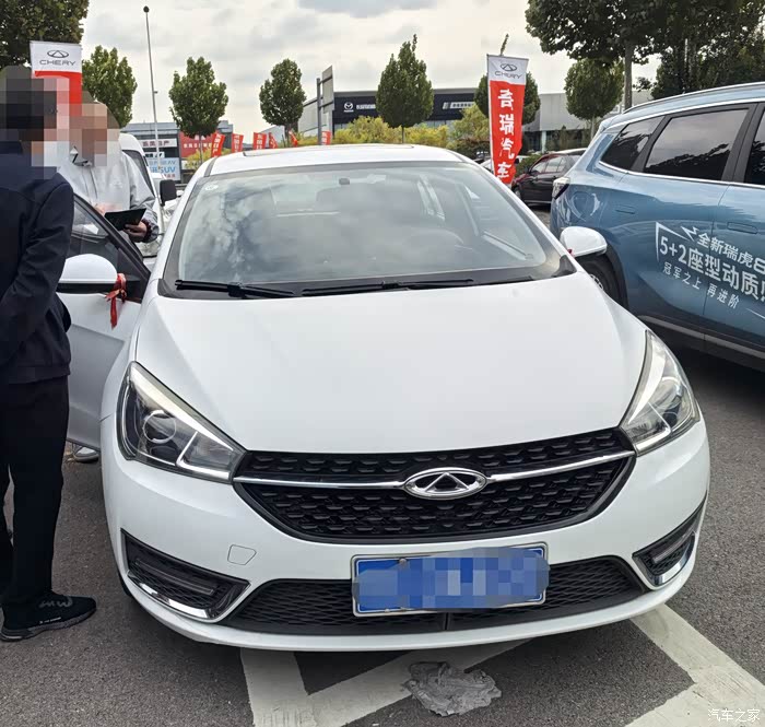

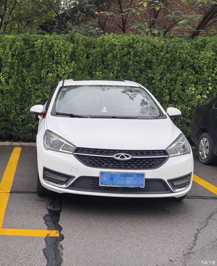

10月20日和陪着我近10年的老伙计艾瑞泽5,到4S和小弟瑞虎9进行交接,4S对车进行评估
静静的停在那里等待着被评估。
这里特别说一下:2015年底考出驾照来以后,2016年3月用自己工作攒的钱和家里赞助全款提艾瑞泽5,陪了我近10年,也是我第一辆车,从没把我扔在路上一次,开着特别省心,当评估完成开走那一刻,内心真是五味杂全,脑子里全是当年提车时候喜悦开心和这么多年驰骋路上的风雨回忆,说不出来的不舍,但真的非常感谢老伙计,希望下一任车主能和我一样爱惜你。

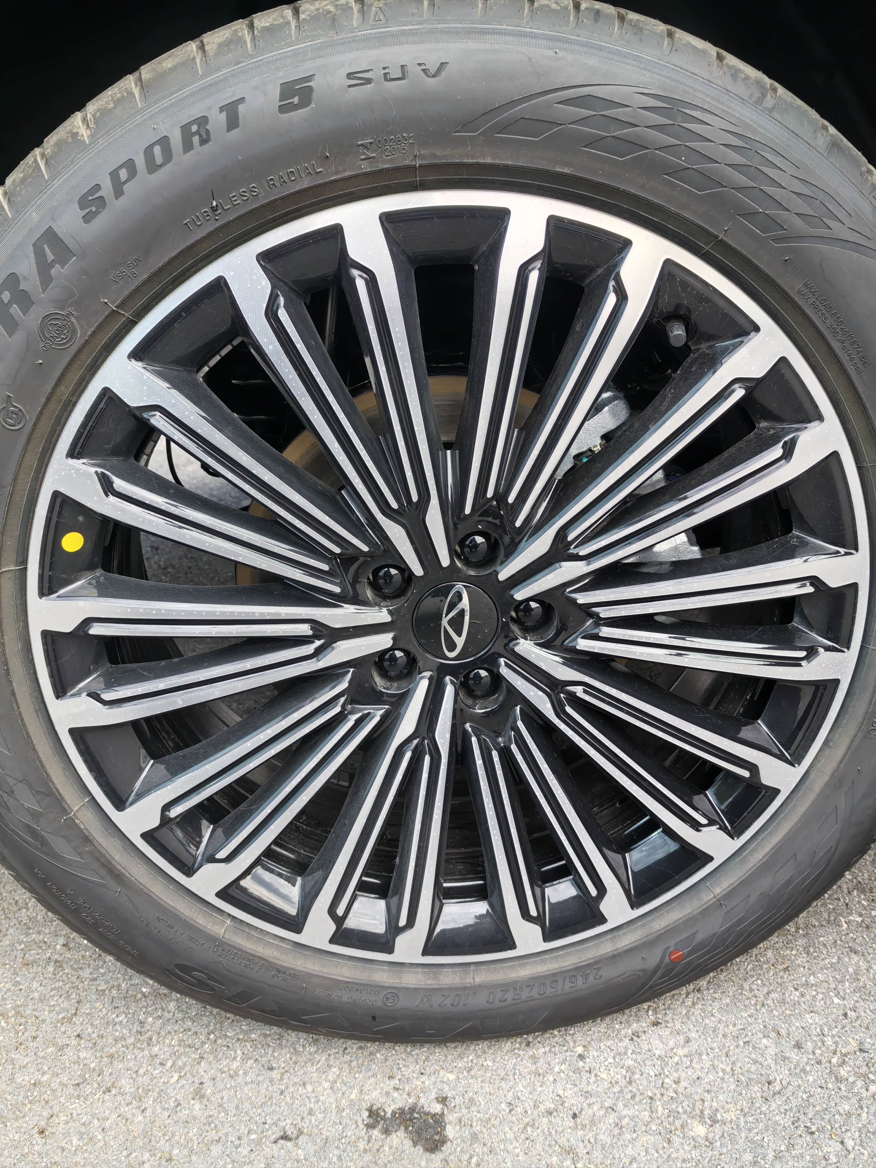

玛吉斯20寸大脚

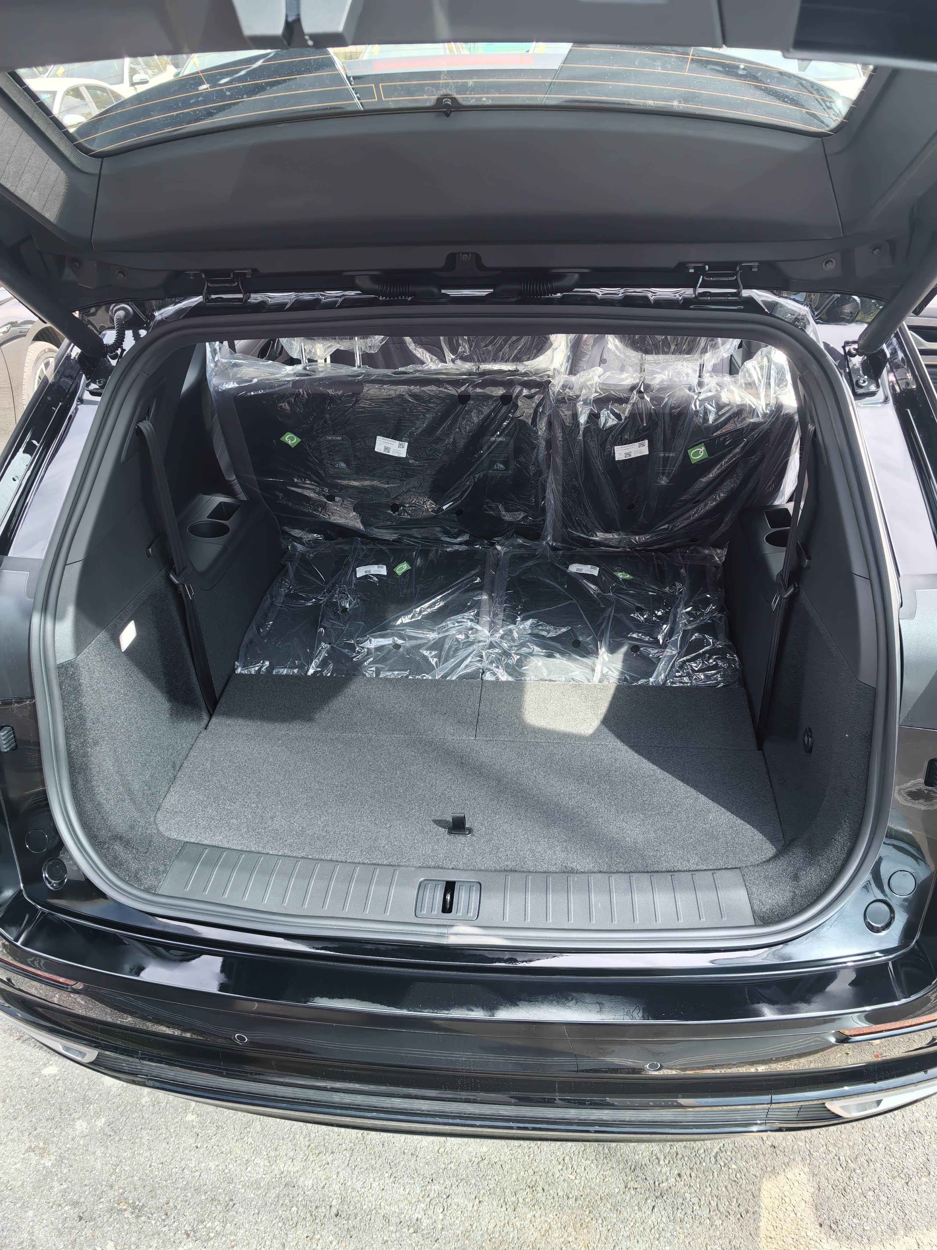

继续验车,各种细节各种研究。

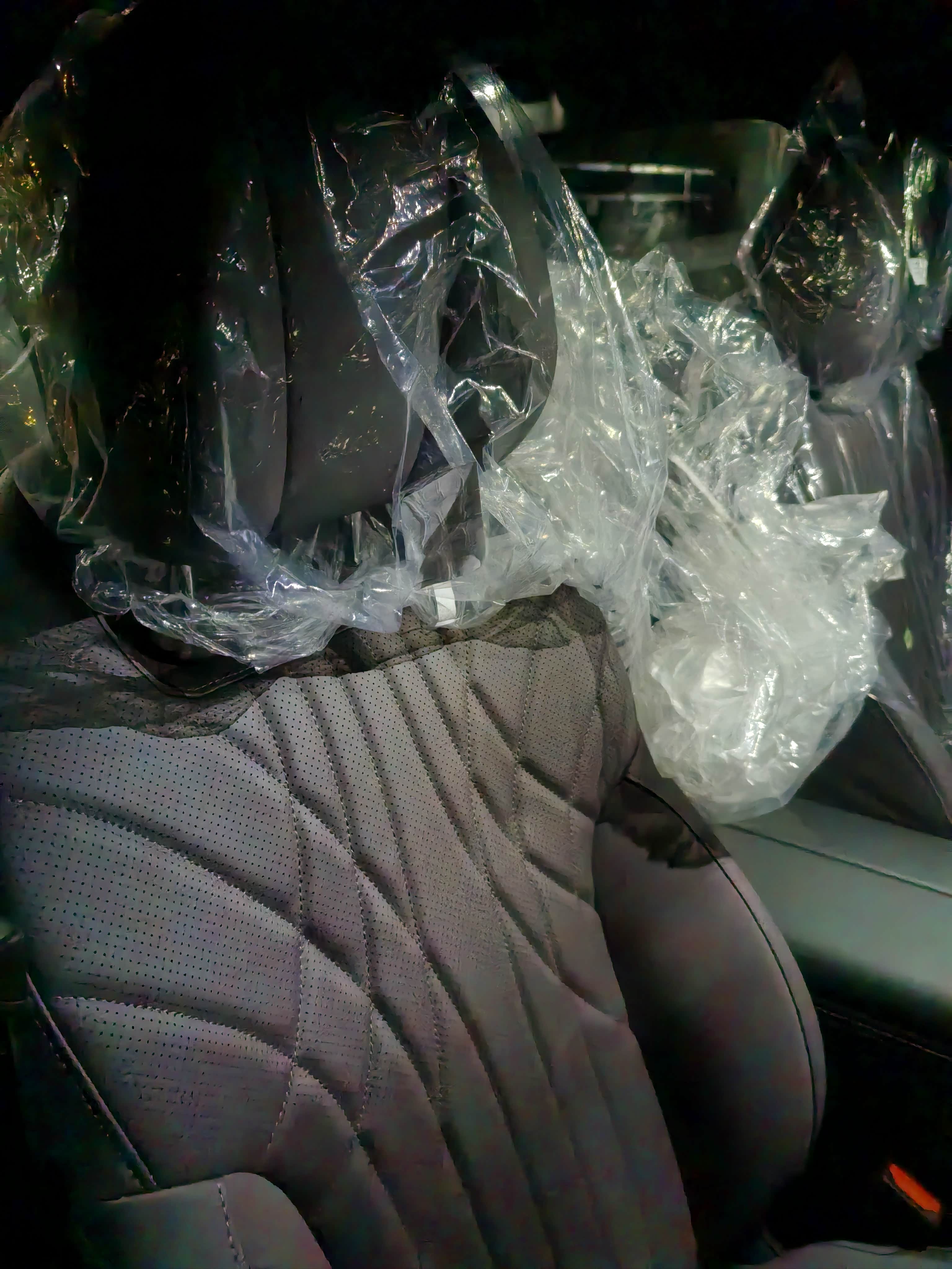

外面验完了,开始验内饰,座椅。

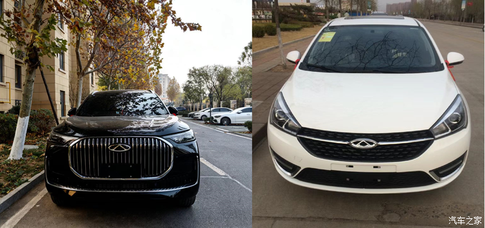

瑞虎9交车留影,附带着艾瑞泽5当时交车照片,做个合影。
瑞虎9和艾瑞泽5 两个车第一次开到家时拍的照片,做个合影。

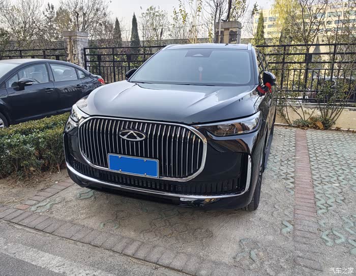

因为还是用原来车牌,过了三四天等旧车过户后到车管所挂牌后拍第一张照片,靓~~~

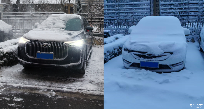

雪后车容对比合照

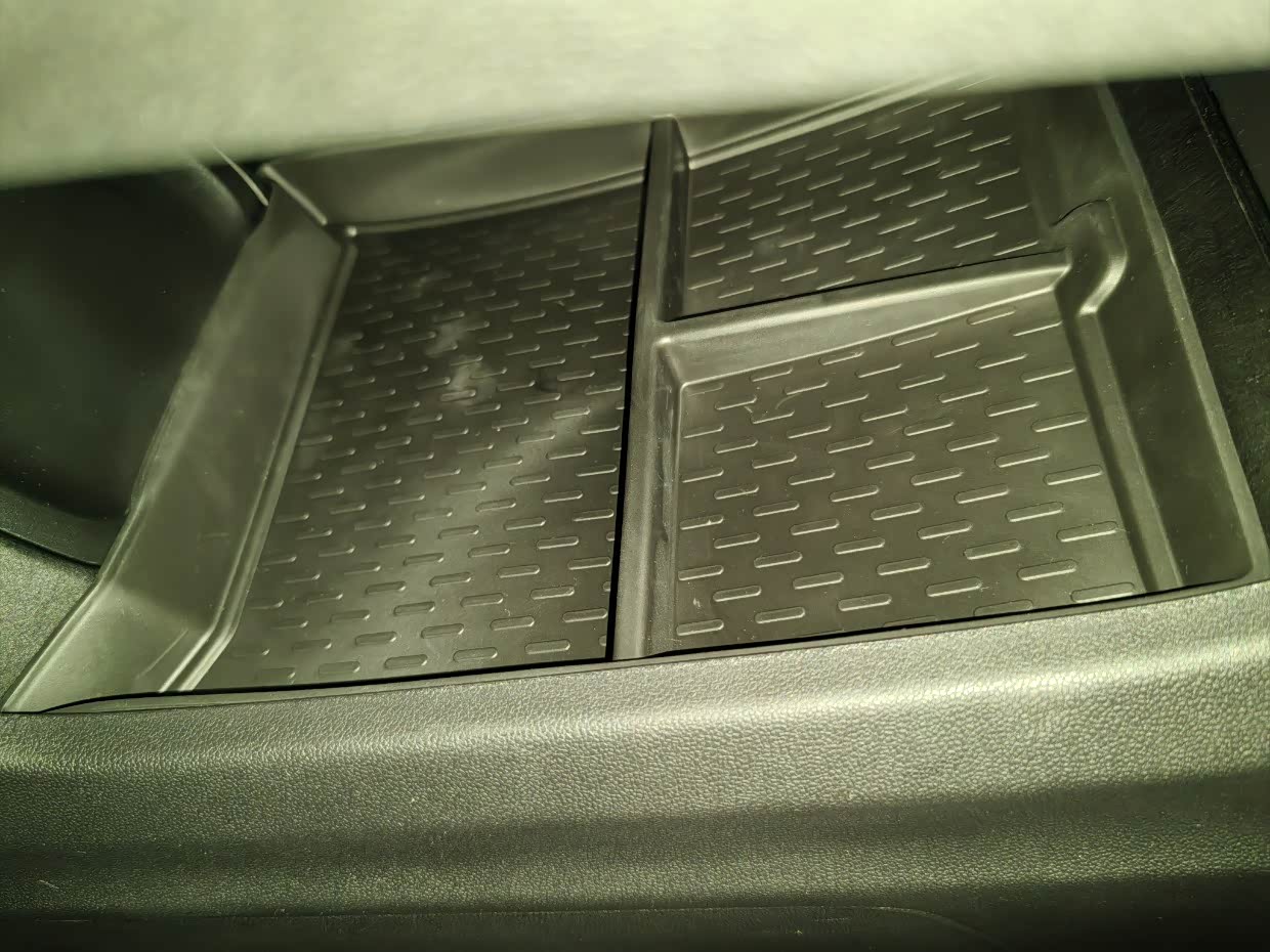

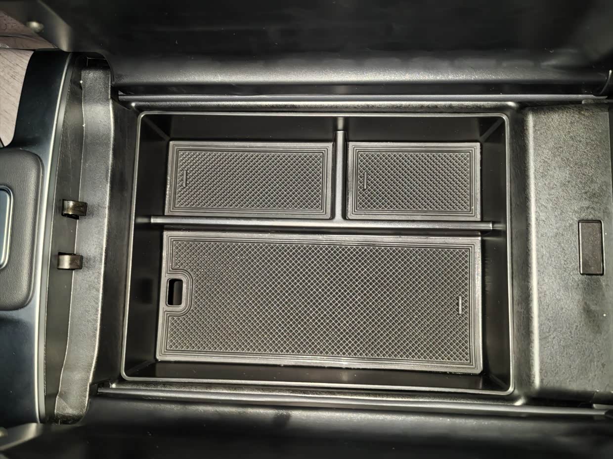

中央扶手箱储物分层盒,很合适也不错。

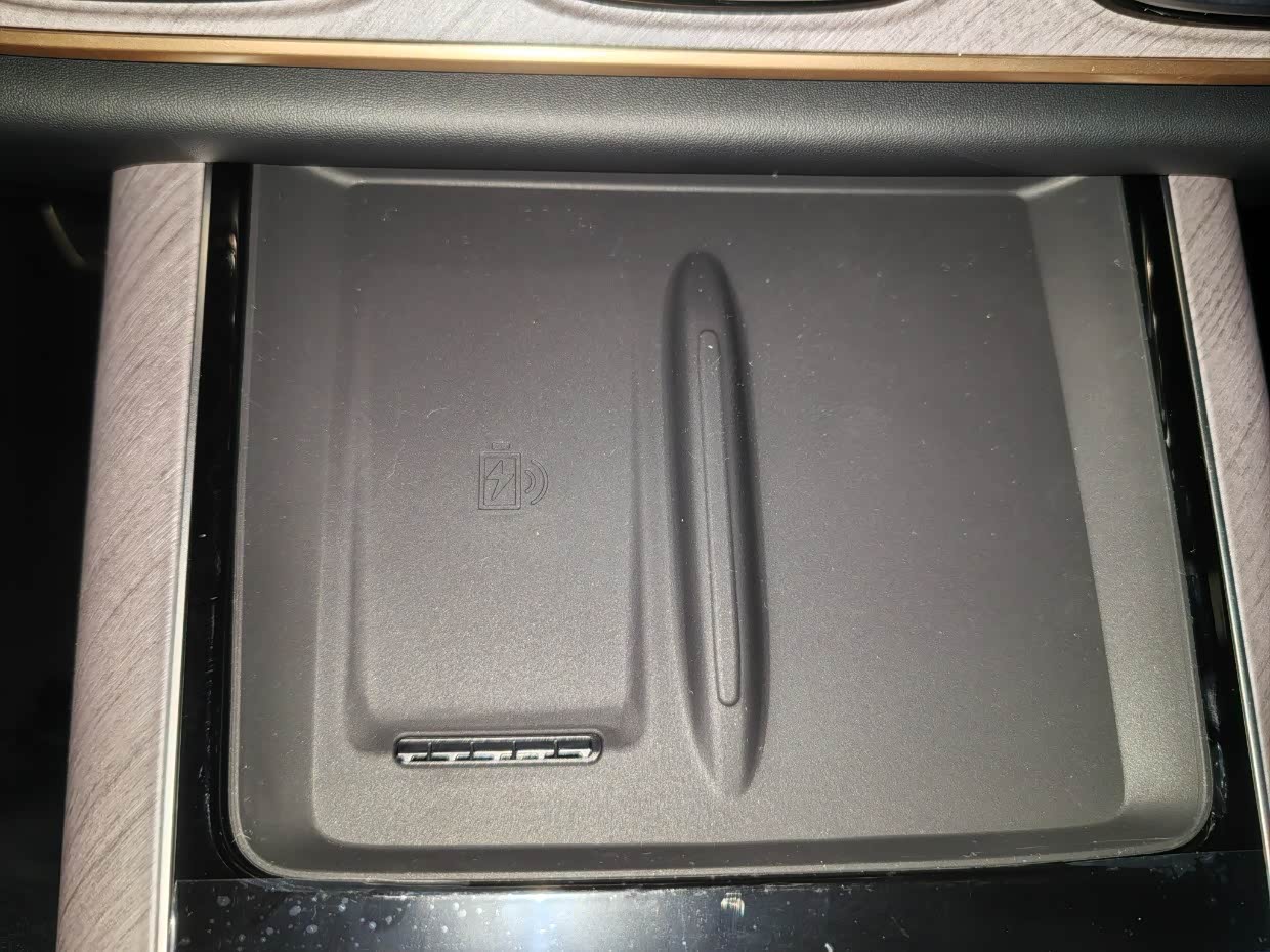

无线充地方垫子,不过后来我又买个垫子放上了。。。

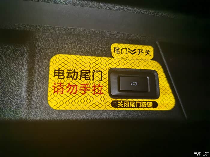

电动车门提示贴必须安排,防止用硬拉。

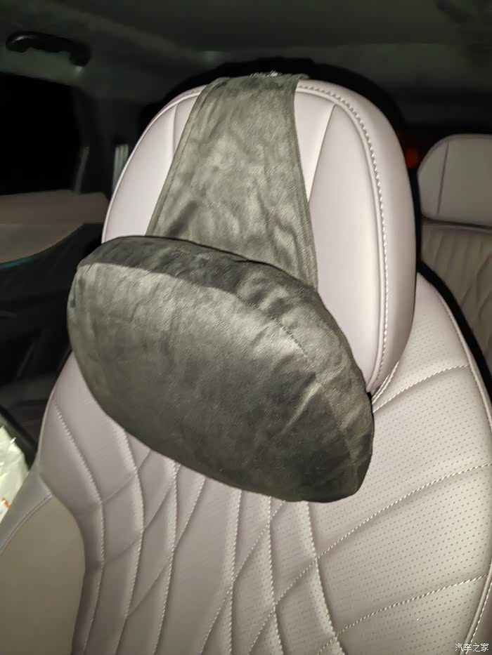

车友推荐的头枕直接无脑入,瑞虎9这个前排座椅买环绕的那种不好绑,这个还很合适的也很舒服。

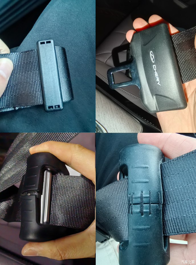

安全带限位器,前排防撞胶套,安装以后后面太松了,自己用线缝住完美。

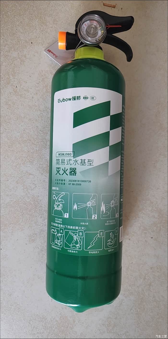

送的灭火器直接没要自己重新买一个,可能是职业有关车里必须要放一个水基灭火器。

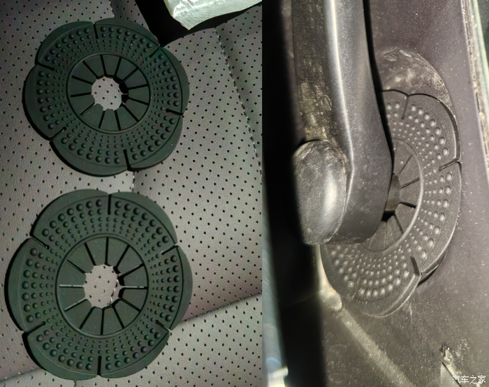

前挡雨刷防护片,挺便宜的可以防止树叶等杂物掉进去。

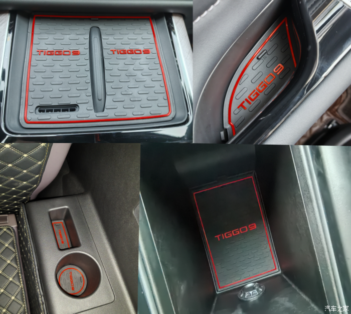

找遍全网终于找到一家卖瑞虎9全车硅胶防护垫的,也非常合适,比原车纯黑的防护垫可以提升不少层次感。

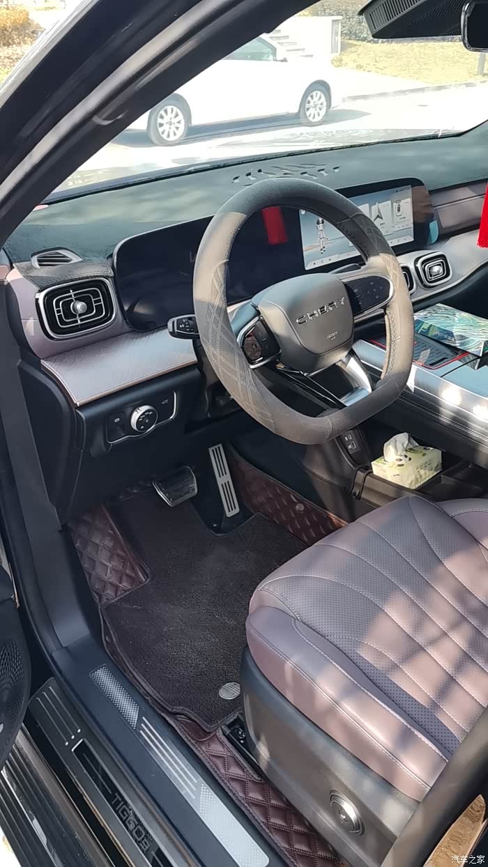

原车方向盘开着有点细,车友推挤麂皮方向盘套手感非常好,就是安装时候有点吃力。

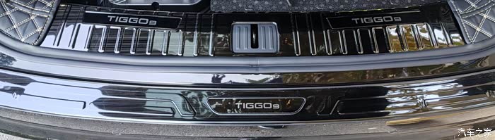

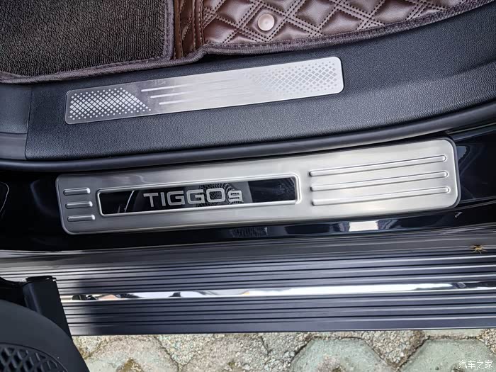

门槛防护条
两个防护条加四个门槛防护条老贵了,不过挺实用,防止刮花。
门槛和后备箱防护条可以入手,当时只买四个门槛,后备箱拿取东西时候刮了一下,又买了俩个安装上了,耐磨性还可以也很美观,就是价格高一些。

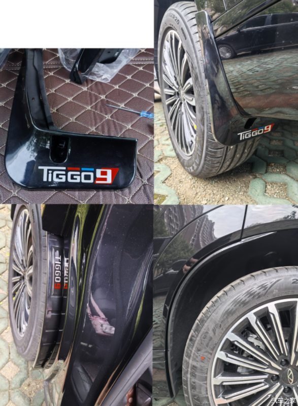

自己安装烤漆挡泥板,刚开始不会后面顺畅多了,除了好看挡一点之外,SUV效果不如轿车明显,轮子大底盘高

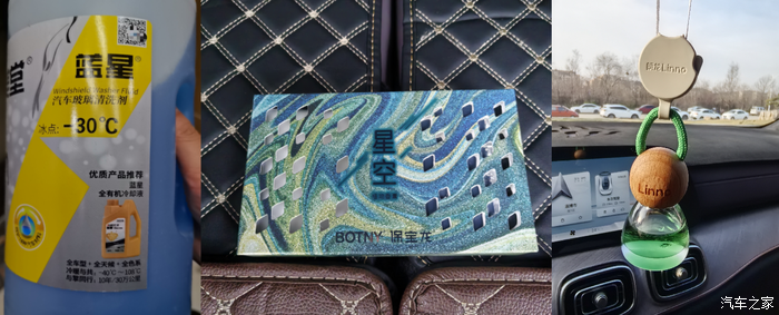

冬天安排一下-30玻璃水,车友推荐保宝龙固体香薰挺不错,但不耐用最后还是换了朗龙的香水。

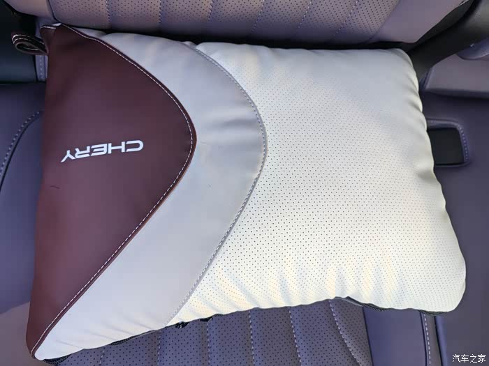

奇瑞APP商城里面兑换的抱枕毯子,非常奈斯实用。

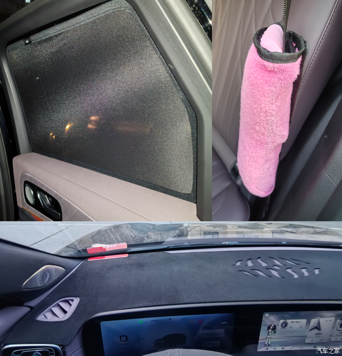

前中控麂皮垫子,不放的话反光太厉害,后排防晒网无损安装,儿童安全带,收纳箱,挪车卡,垃圾桶 等等。

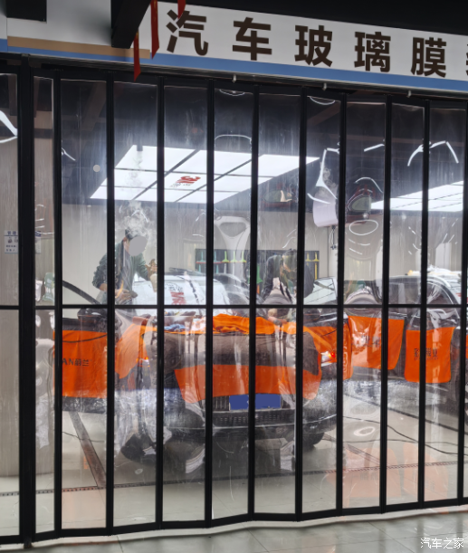

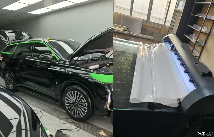

1.车辆整备:当时4S赠送贴膜预约以后膜不咋地,自己又找地方花钱贴全车防爆陶瓷膜(前挡+侧挡+后档+天窗)+车衣+定制脚垫(不建议360软包款式);

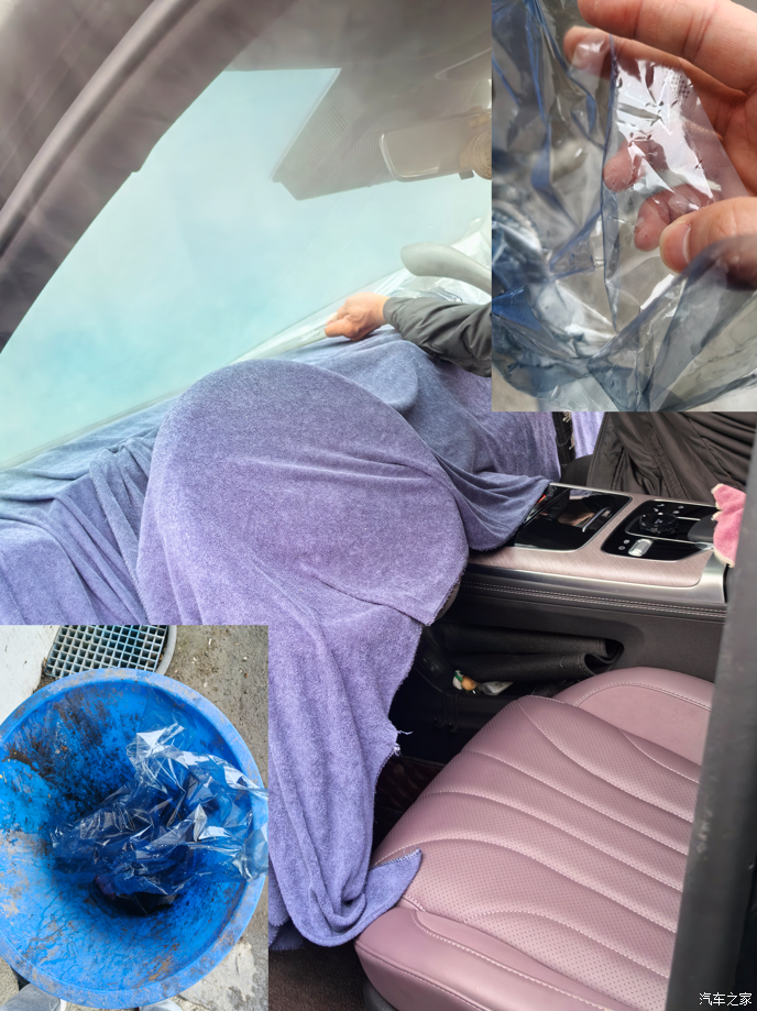

贴膜施工中,开了半年多前几天刚把前挡膜撕掉,很不习惯也不贴前挡膜了,热就热吧。
前挡膜撕掉瞬间清晰太多了,当时白花钱了,而且这才贴了不到半年,撕掉以后少部分留胶,除胶擦玻璃搞俩小时
因为上一个车没有贴前挡膜,这个车贴上以后给我个人感觉前挡膜不建议贴,我贴的膜品牌和店面技术都算是可以的,开起来总觉得不舒服,最后还是在过完年撕掉,撕掉后很清楚,管他晒不晒热不热的吧,开车视线最重要。
车衣施工全机裁,保镖旗下乐路仕质保五年,价格超预算太多了,纠结一段时间到最后还是贴了。

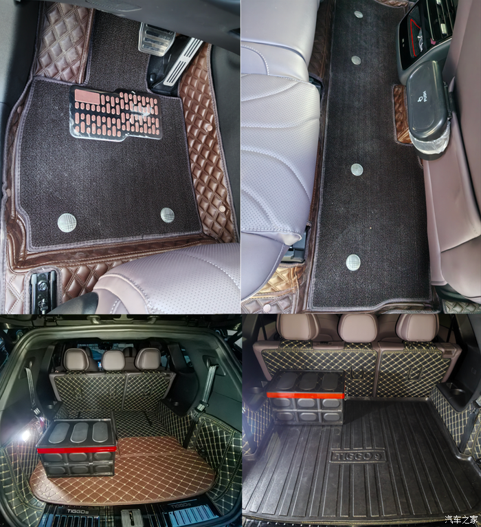

全车包围脚垫,因为平时用7座不多,自己买个后备箱垫铺上增大后看着舒服多了,用的时候拿开折起来就行。

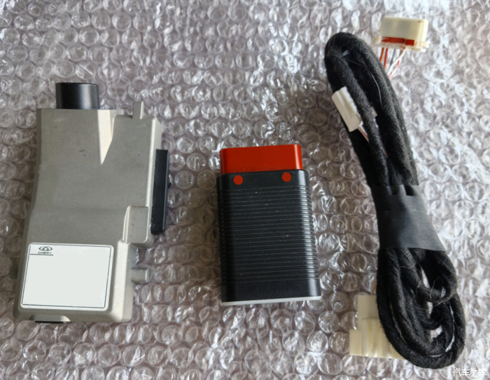

2.关于行车记录仪,我看到耀享版车友想法跟我一样加装原车记录仪,需要一定动手能力,因为耀享版本没有原厂自带行车记录仪,4S价格有点接受不了,自己找了很多地方都是外置不是我想要的原车这种,想尽一切办法只能自己动手加装,既然自己动手那就前后记录仪一起安排:
① 配件准备:
在这里感谢一位大哥的安装指导和原车拆车配件的渠道提供,非常感谢!

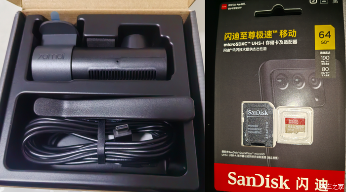

后面70迈-2K mini 款
一起买了两张闪迪内存卡(一张64G,一张128G)正好赶上电子配件涨钱,2张内存卡价格和记录仪价格差不多了

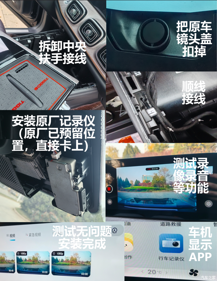

★ 前记录仪(与原车自带行车记录仪所有功能和显示一致,包含油门、制动、速度、大灯、转向灯等所有行驶信息)
前录像简单的步骤图。
这里先放一个简单加装合并图,等有时间了在写一个详细的加装分享帖;另:前置原厂记录仪需要一定动手能力,要拆卸中央扶手、前挡黑盒子、手套箱副驾驶侧A柱胶条等位置,还需要顺线和程序等等操作(如果没有一定动手能力建议不要轻易尝试,第一次拆卸很吃力,一共搞了三个多小时,搞不好的话很容易就把卡扣弄断了那就得不偿失)。

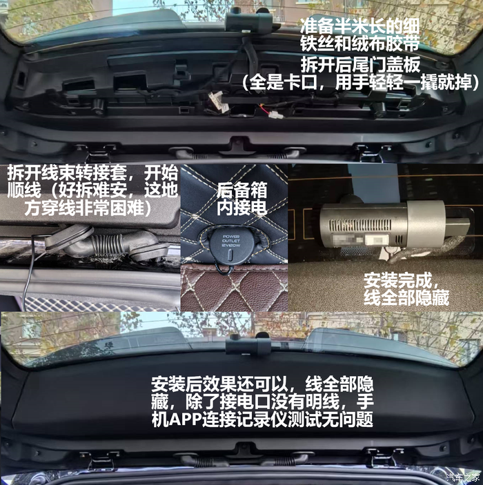

★ 后记录仪(安装采用全隐藏线束):
后录安装步骤图。
后面记录仪也是放一个简单加装合并图吧,有时间和前录一起写一个详细的加装分享帖。 ★安装总结:当时后面安装从网上找很长时间都没找到具体教程,我参考好几位博主自行安装的视频(感谢),自己边安装边摸索琢磨用时一个半小时完成,前面后面的效果我自己还算满意,线束全部缠上绒布胶带用小轧带绑紧,防止后续异响。

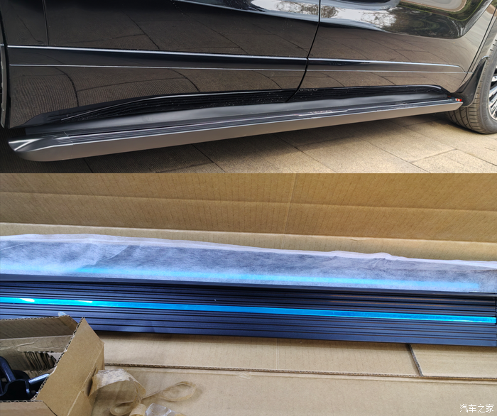

3.踏板、护板安装
发动机护板和固定踏板直接从4S一起安装,预约后到站更换都是原厂备件,先省略安装过程直接看安装完成效果。
效果很不错挺厚实,尺寸也合适,家里有老人和孩子可以安排一个方便上下车。
瑞虎9原车护板是塑料很多螺丝固定每次保养需要全拆,更换的护板有预留放油保养口,不用全拆。

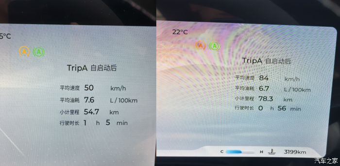

虽加92#/95#都行,但是我从提车就一直加95#,市区拥堵10-12L,不堵9L左右,高速国道6.5-9L,这么大的车又是2.0T+8AT油耗还能接受,不吹不虚直接看下图。
油耗可以接受

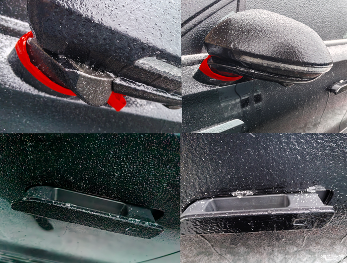

★ 回应结冰质疑:隐藏式门把手大家都担心冬天弹不出来,这里给大家做个真实的回应,包括折叠后视镜只能说弹的毫无压力,上图!
实测图!
当时下了一天雨回家停车后忘了把后视镜折叠关闭,第二天早上全车被厚厚的冰包裹全部冻住,也忘记是靠近解锁,拿着钥匙走过去等反应过来时候已经全部弹开了,门把手全是一次弹出,后视镜也是自动折开,劝北方车友冬天一定要关闭后视镜锁车折叠。

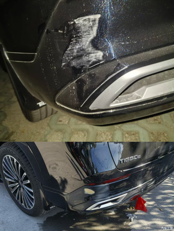

▲ 提新车不论新老司机可能都逃不过新车定律,刚提十来天还在纠结贴不贴车衣,晚上倒车因为车大还不熟悉,加上倒车后视镜下翻 也特别不习惯(后面直接关闭此功能),后面车距没把控好,等听到雷达报警时候已经蹭上了。。。 当时看挺严重,补漆前师傅抛了一下影响不大,这也是为啥下定决心超预算也要贴车衣的原因之一。
心疼!

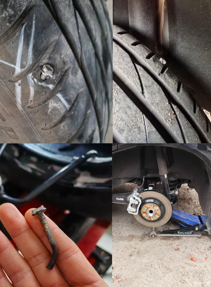

▲ 不知道什么时候扎进去的,胎压没报警我无意间发现,本以为小螺丝钉到轮胎店拆洗来一看这么大,补胎师傅拆下来里面没漏着但怎么也拔不出来,最后拔出来一看顺着轮胎侧面扎进去的,破了两个地方,当时都很惊讶如何扎进去的,新车轮胎扎进去这么长铁钉还是轮胎内侧面,补一补继续用,哎~~~
也庆幸我发现的早,无奈!

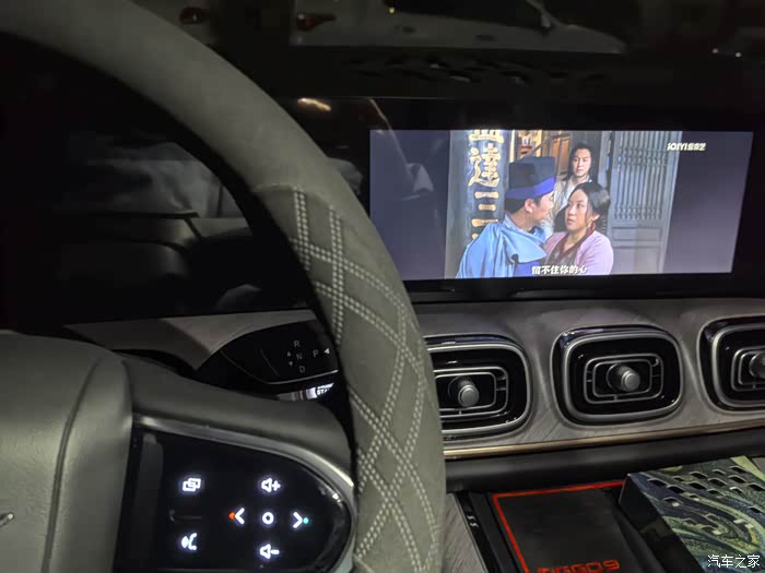

闲来无事看看电视剧

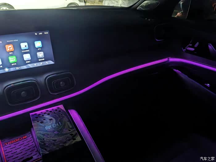

氛围灯很有感觉

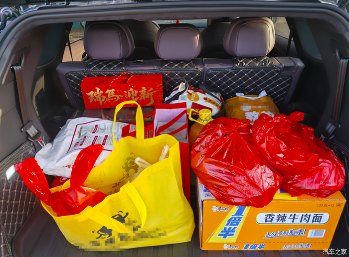

年前准备回老家过年拍的,确实能装,这些东西艾瑞泽5基本放满当当!

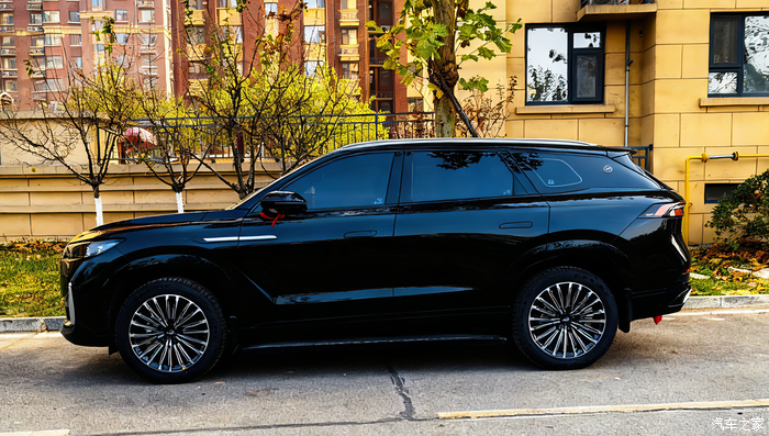

虎9侧颜

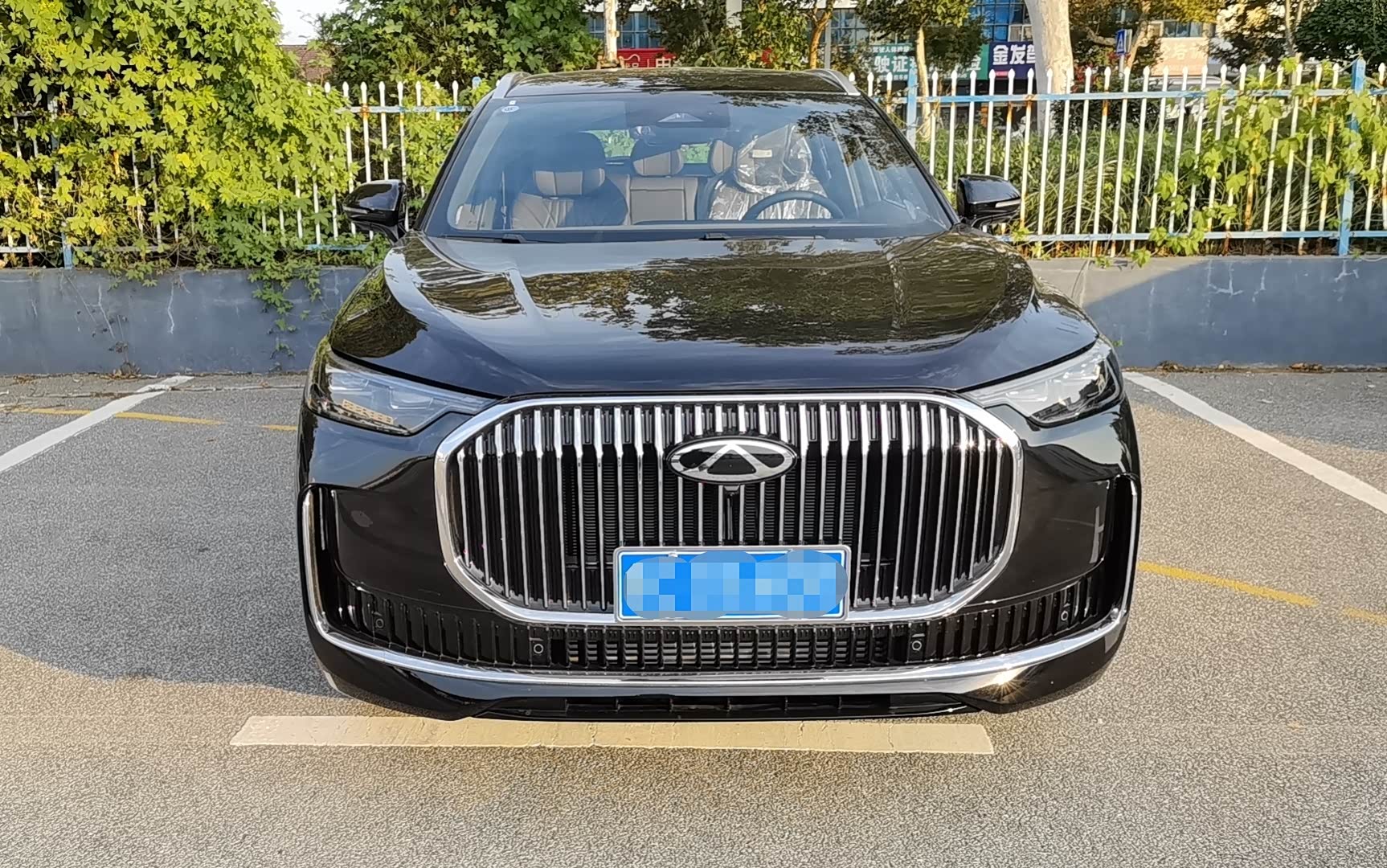

虎9前脸

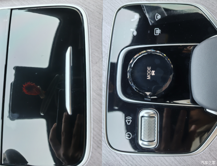

④ 内饰亮面饰条容易沾指纹贴膜可解决。
