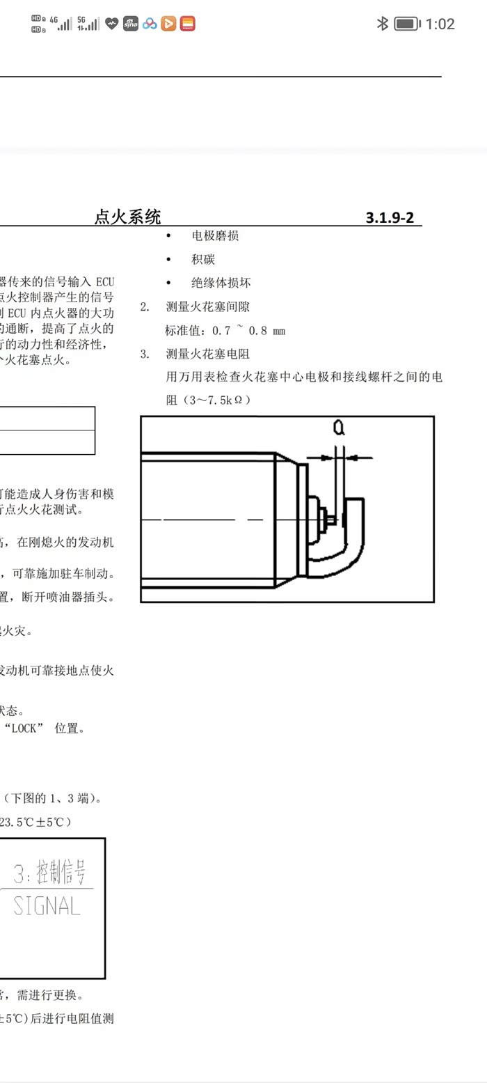

 这是维修手册对火花塞的间隙要求

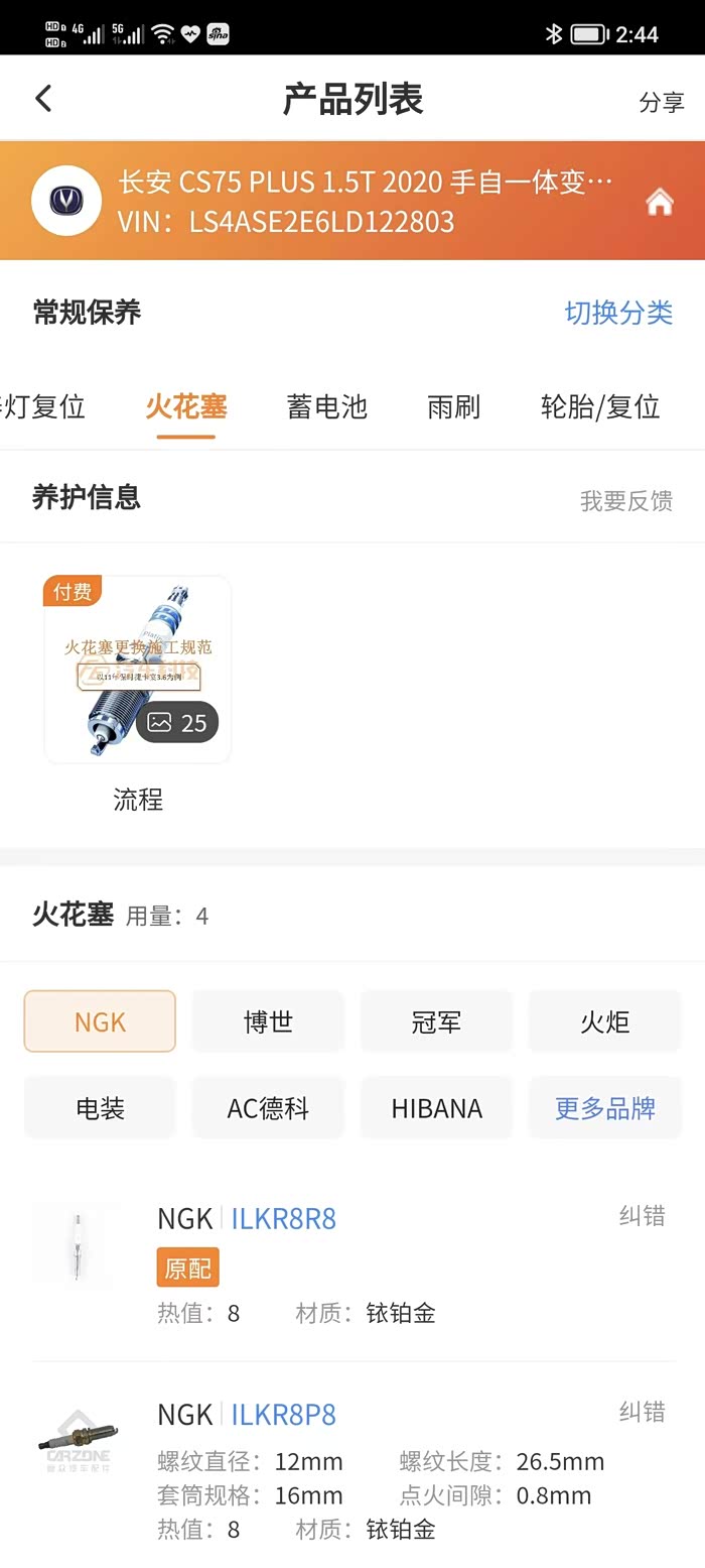

这是通过软件查到的关于75PLUS 1.5T火花塞的型号和参数

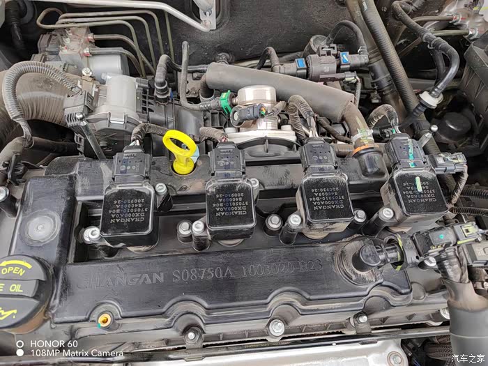

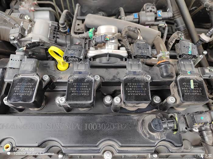

这是揭开发动机防护罩的情况,4个火花塞就在点火线圈的下面

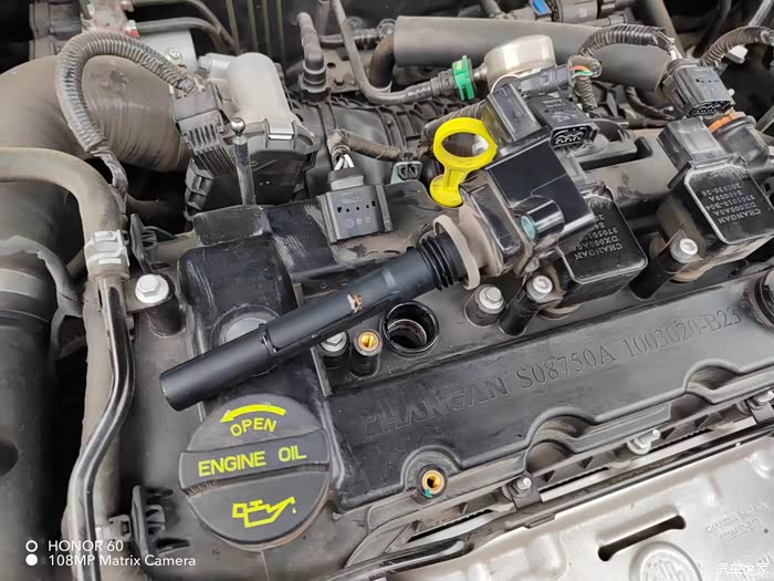

拔掉点火线圈连接线

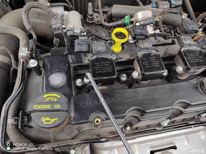

用5MM的内六角扳手拆掉点火线圈的螺丝
这是拔出来后的点火线圈和高压嘴

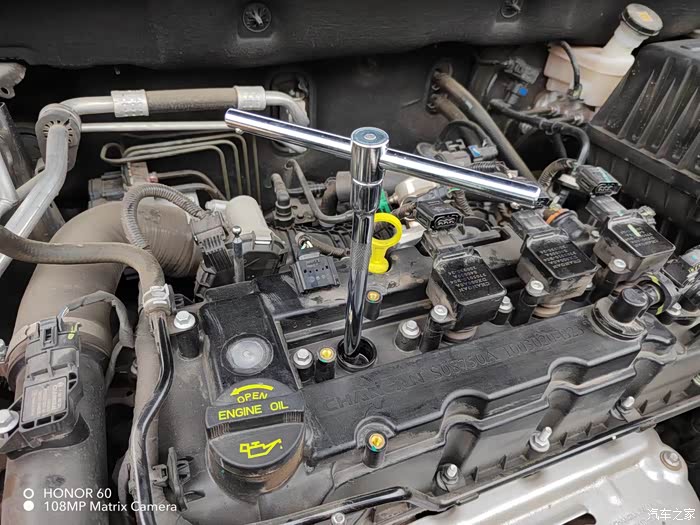

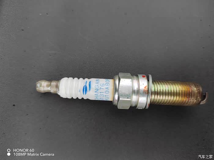

然后用16mm的火花塞套筒拧出火花塞
这是拧出来的火花塞,可以看出原车装的火花塞不是NGK的,是长安公司自己的

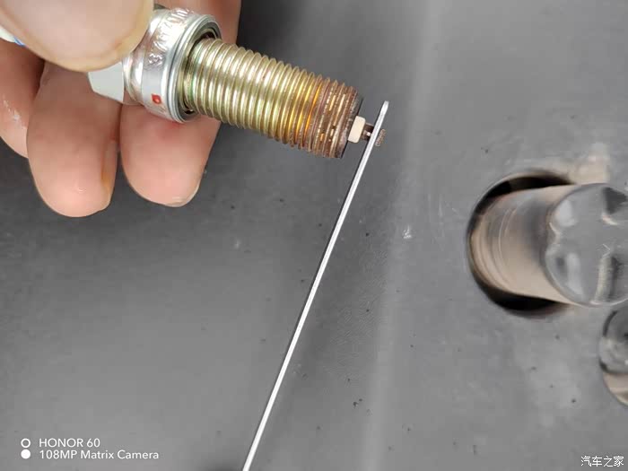

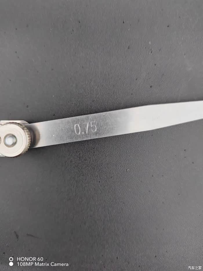

用0.75的塞尺检查火花塞间隙
经过对一至四缸的火花塞间隙和烧蚀情况的检查,除三缸的火花塞间隙稍微大一点(0.8),其余的均是0.75mm。由此看来,厂家给出来的火花塞更换里程是否过于保守,或许还有其它的原因?但我还是决定不换。
