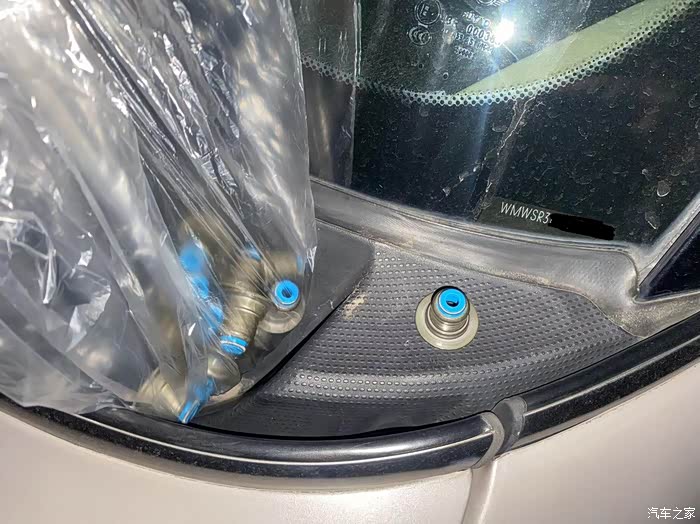

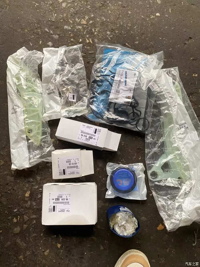

车从收回来就烧机油,近半年来已经恶化到一千公里左右一升,只得更换气门油封。同时车在某些工况,比如三四十码小油门加速时会发出清脆的哒哒哒的声音,怀疑是正时系统有问题,正好一并解决。油封买的supertech品牌;正时六件套用的标志改进型配件,此处需要注意,标志零件种类众多,进口、国产、高功、低功,大家可以参考我图片上的零件号,为标志1.6t高功进口配件。
在泡机油前留念
曲前油封也顺带换了
重要的还有费用问题,不管是宝马还是标志的专修,某鱼和论坛联系的换油封和正时的人工费报价基本从一千八到三千不等,真心不低。实际上气门油封更换对汽修工来说是很基础的工作,难点无非有两个,1.有的师傅没实践过充气免拆 2.不是专修店没有对应车型的专用工具。在汽修城逛了两家店,第一家报两千多忽略,第二家只要六百但要我提供专用工具,这简单啊,某鱼租一套解决。师傅最后花费约五小时完成更换,车友们若对价格敏感可以参考我这次的经历。
