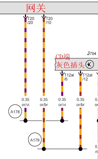

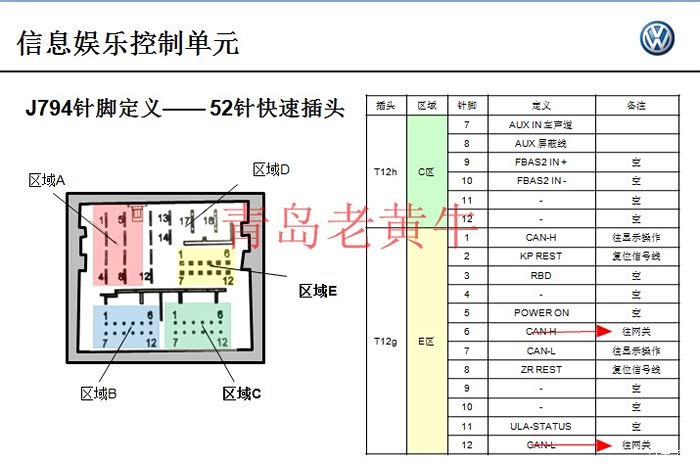

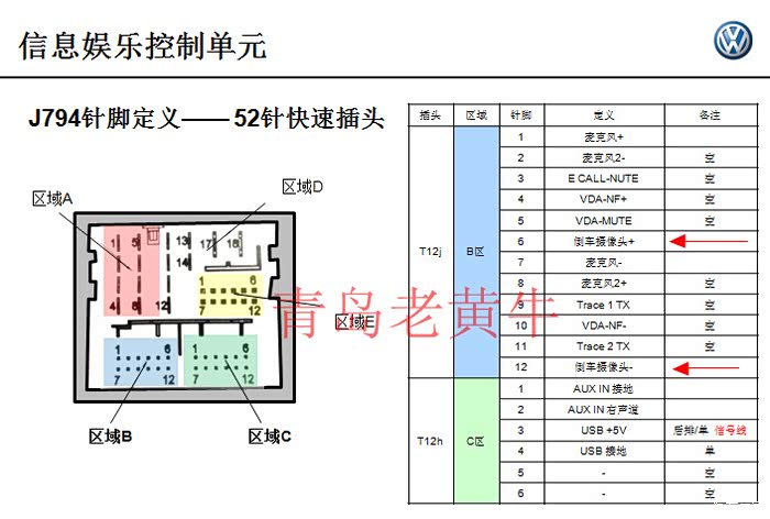

很多车友咨询关于后加装5寸MIB如何跳线的问题(也有车友问网关跳线能解决什么问题,网关恢复10脚20脚后可以支持倒车影像和实现胎压以及EPS在MIB上控制),在这里我简单的把我知道的一些细节给童鞋们讲一下,可能有不对的地方请指正

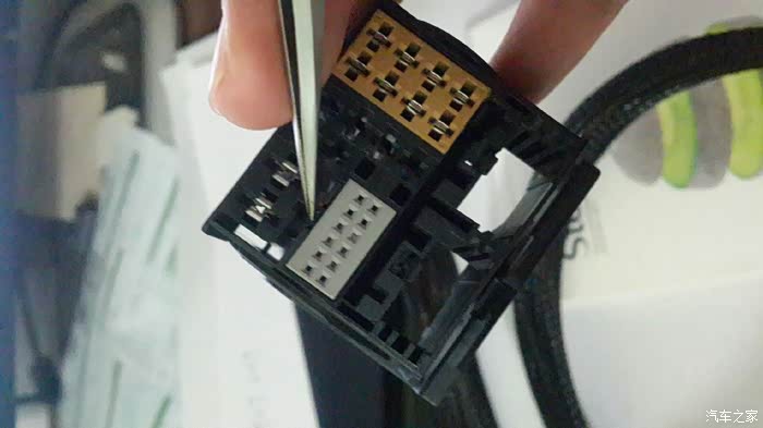

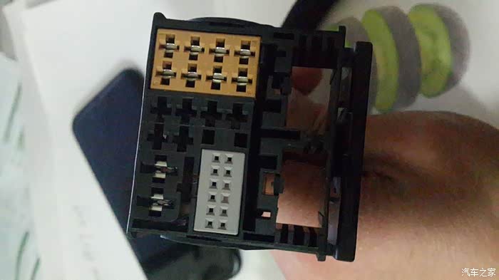

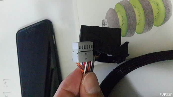

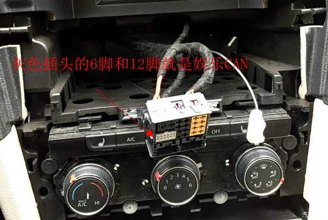

拆下原车小屏收音机后都会看见如下图的这个大插头,上面有一个灰色的小插,先把小插取下来,大家看我指的地方,往外一别这个卡扣,就能退出这个插头。
主要看B区和E区(红色箭头)
