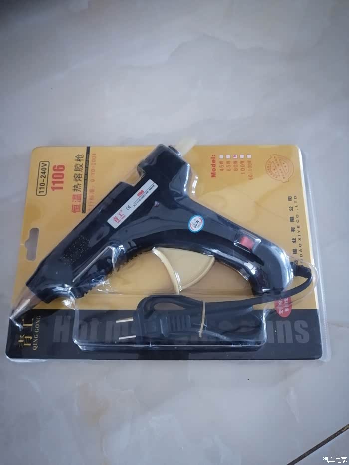

热熔枪用了两根胶棒

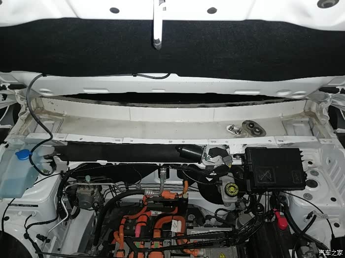

这张图能看到防火墙两遍有方形窟窿就是外循环进风孔
