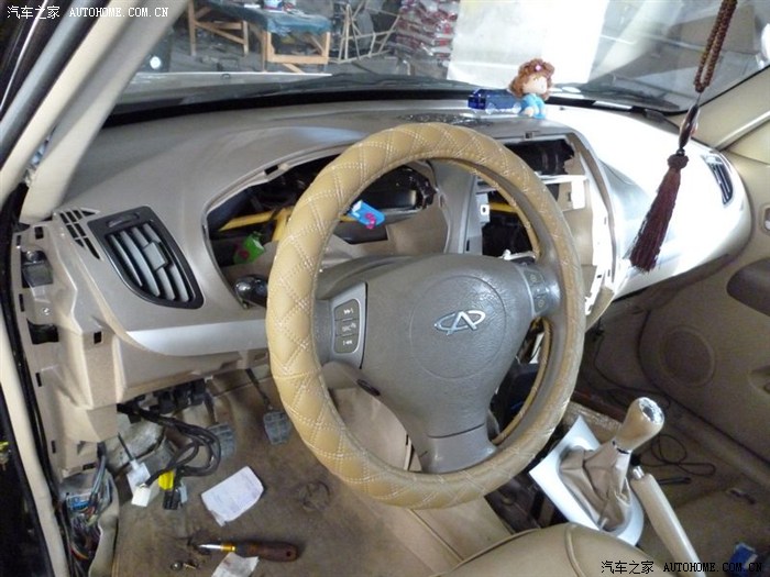

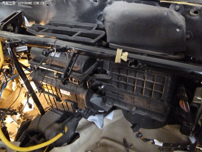

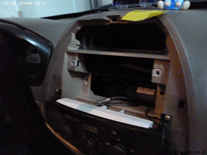

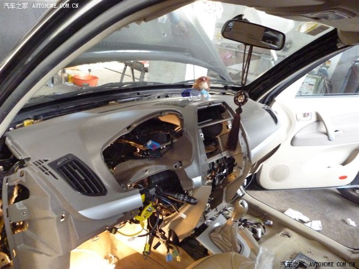

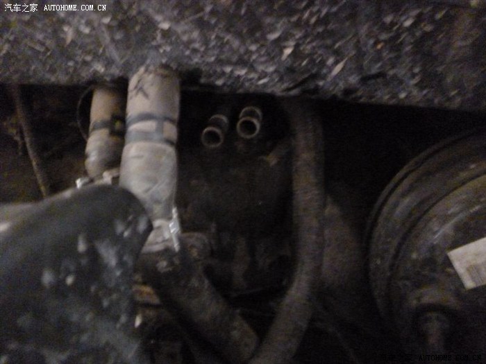

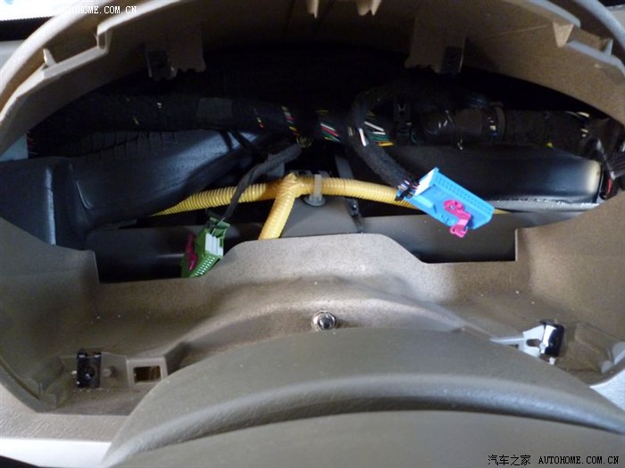

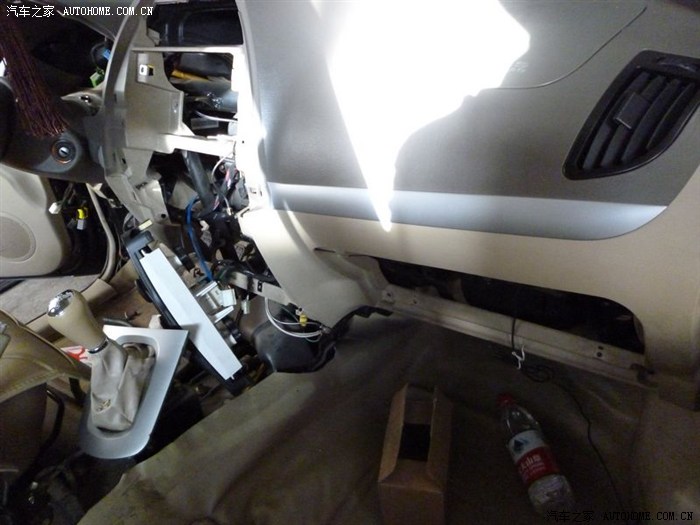

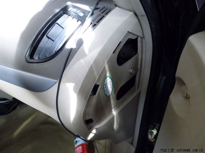

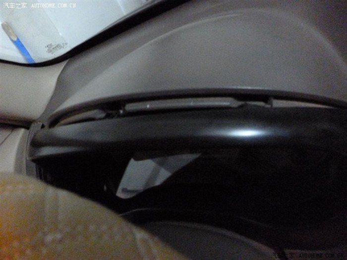

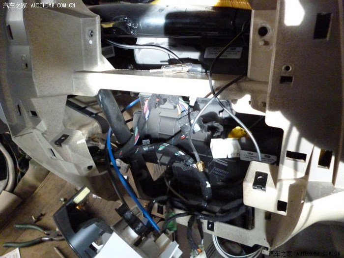

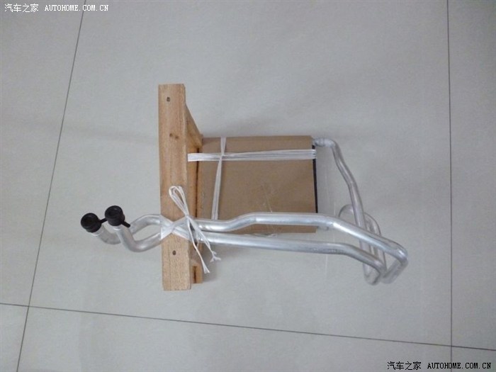

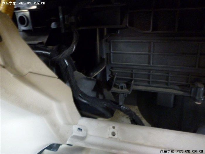

暖风不热已有很长时间,近期跑了一趟长途在零下30度的严寒中饱尝了暖风不热的痛苦,回来后下决心解决暖风不热的问题!首先,要查找暖风不热的原因:1、在发动机温度达到80度时检查暖风系统;2、检查暖风水箱进出水管温度,用手触摸两根管的温度是否一样,如果一根热一根凉,那么恭喜你你的小水箱堵了!3、检查风道开关是否正常、风量是否足量;4、风道开关和风量均正常即可判断暖风不热的原因就是暖风小水箱堵了!解决办法当然是处理小水箱,如果是轻微堵塞用高压水、气冲可能能解决,但是严重堵塞就只能更换小水箱或修理小水箱了。为了彻底解决问题俺决定更换暖风小水箱!在网上淘了一个原厂暖风小水箱和逆止阀立马动工,更换小水箱可是个大工程需要把整个操作台抬下来才能更换,而且还要放掉空调的冷媒,因为暖风水箱和空调蒸发器是在一个盒子里的!我和朋友两人用了足有6个小时才完成整个工程,下面介绍更换小水箱的基本程序:1、拆掉操作台上的所有面板;2、拆掉方向盘并拆下方向机固定螺丝使方向机沉下;3、拆下操作台所有固定螺丝(一定按顺序放好记住);4、拆掉与 操作台连接的配线插头(这个可放心,插头不一样插不进去);5、抬下操作台(这时要小心不要把前端的卡榫弄断了);6、拔下发动机通往小水箱的进出水管,卸下空调蒸发器和暖风小水箱总成(注意下方空调蒸发器排水管要拔掉);7、将小水箱拆下更换;9、按相反顺序安装。更换完效果是明显的预热10分钟即有热风吹来,哈哈,大功告成!因时间紧任务重,没有时间拍细节照片。

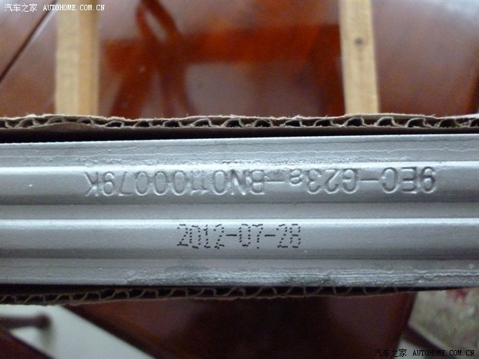

网购的小水箱

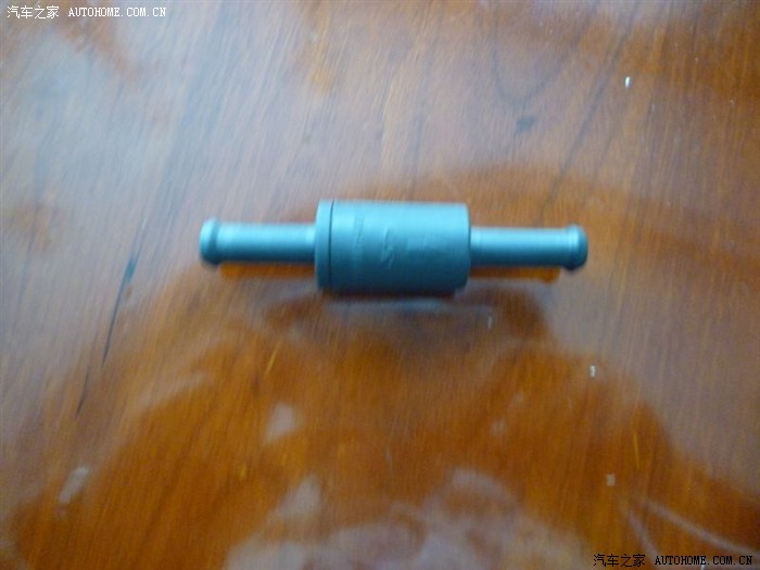

网购的逆止阀
小水箱配件编号
