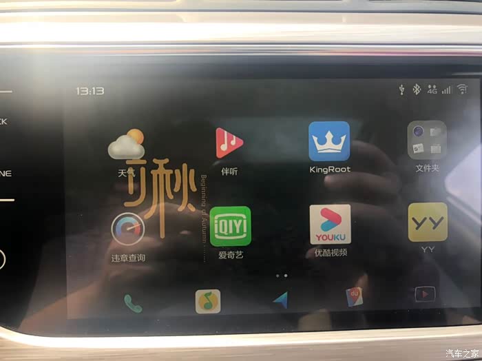

19款帝豪GS成功破解安装第三方软件,分享给大家

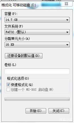

某宝花了150大洋买的教程,现在免费分享给大家,不要问我为什么,因为我是雷锋。首先准备一个U盘,格式化成如下图的格式,
仔细看图哦,FAT32格式,分配单元大小16KB,卷标为空。然后打开U盘,在U盘创建一个文件夹,重命名为:appsinstall。如下图:

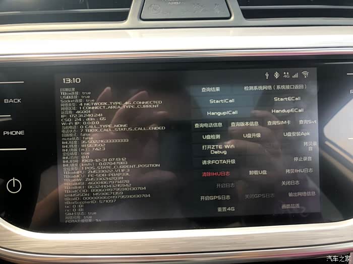

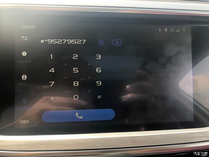

回到车里,把做好的U盘***车上,打开车机的拨号键盘,如上图操作,会自动跳转安装界面,如下图:

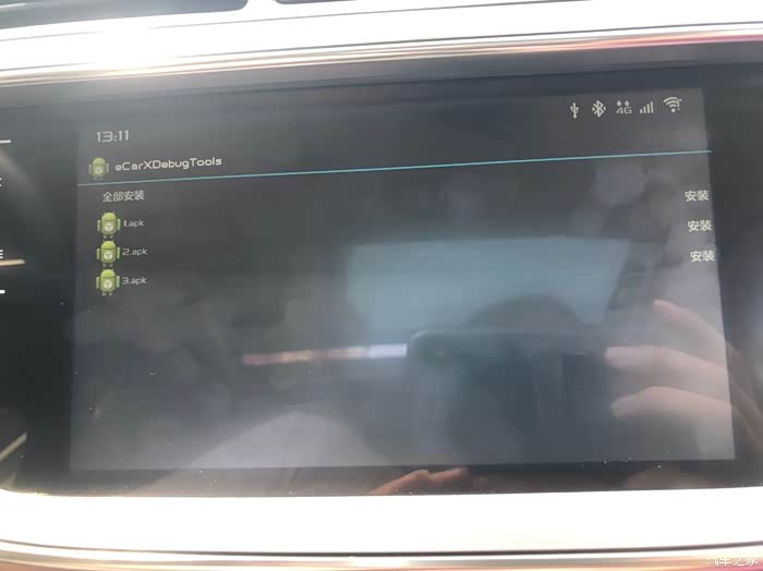

点击里面的:U盘安装apk,如下图:
依次安装里面的软件,安装完成后,回到主界面。如下图

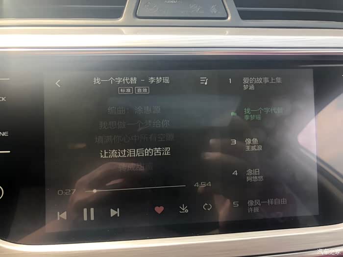

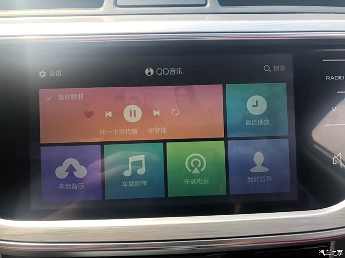

QQ音乐成功打开,
登录后可以跟手机同步哦,音质调成超重低音,效果不错哦哦!赶快试试吧
