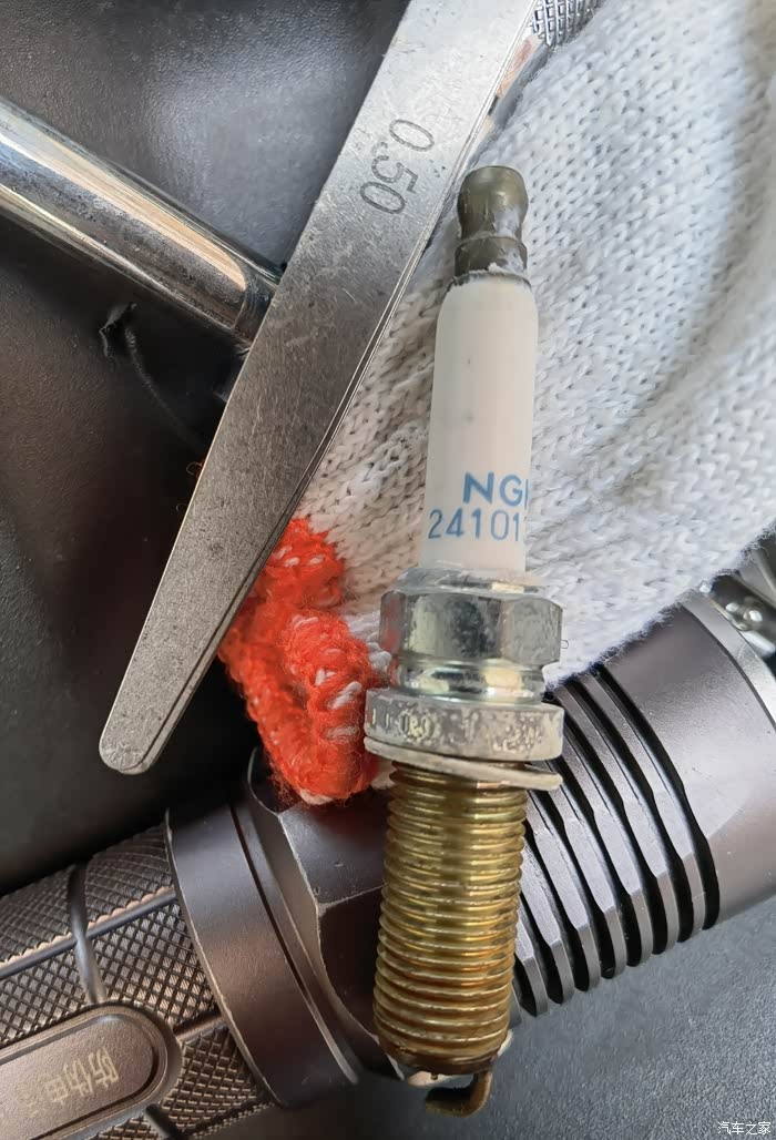

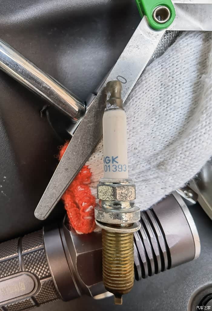

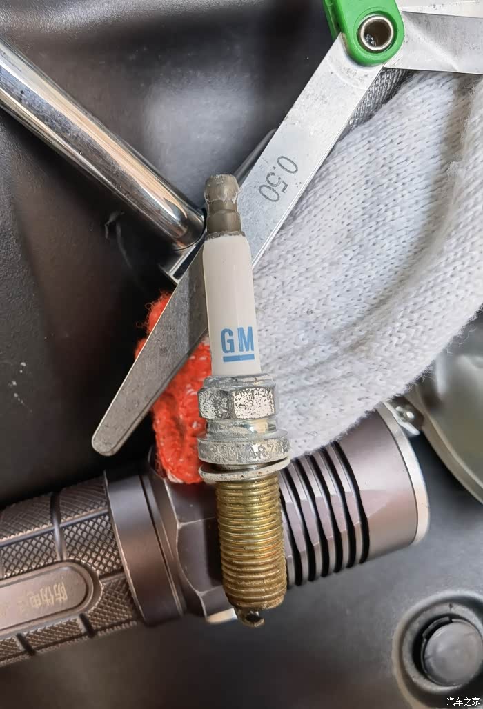

原车的火花塞烧的一塌糊涂了,间隙调到0.8mm还能用,性能改善很多
火花塞烧蚀比较严重,用塞规测了一下有1.0mm以上了,调到0.8mm,新火花塞已经下单,缸内用LED强光手电筒照明看了一下积碳情况,能看见金属活塞表面,带一点金黄色,

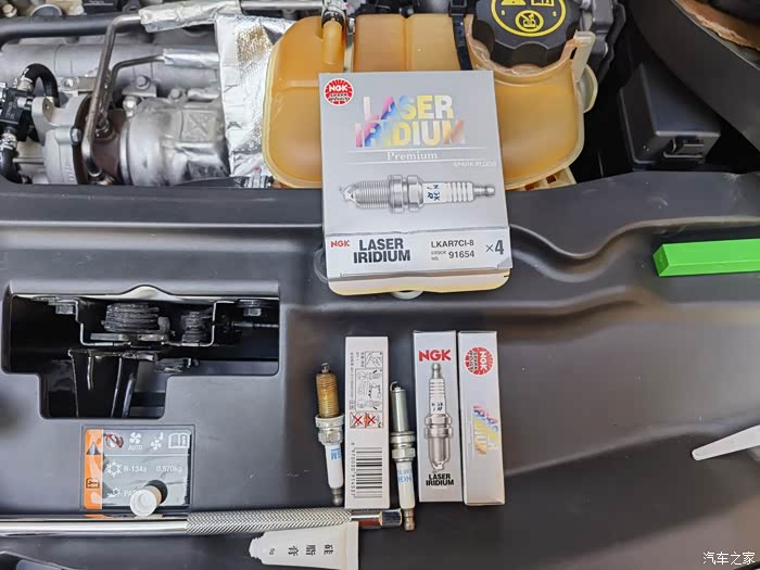

等到货后找个时间装上去
到货了,今天提前溜号回家换上去

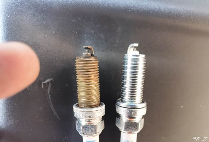

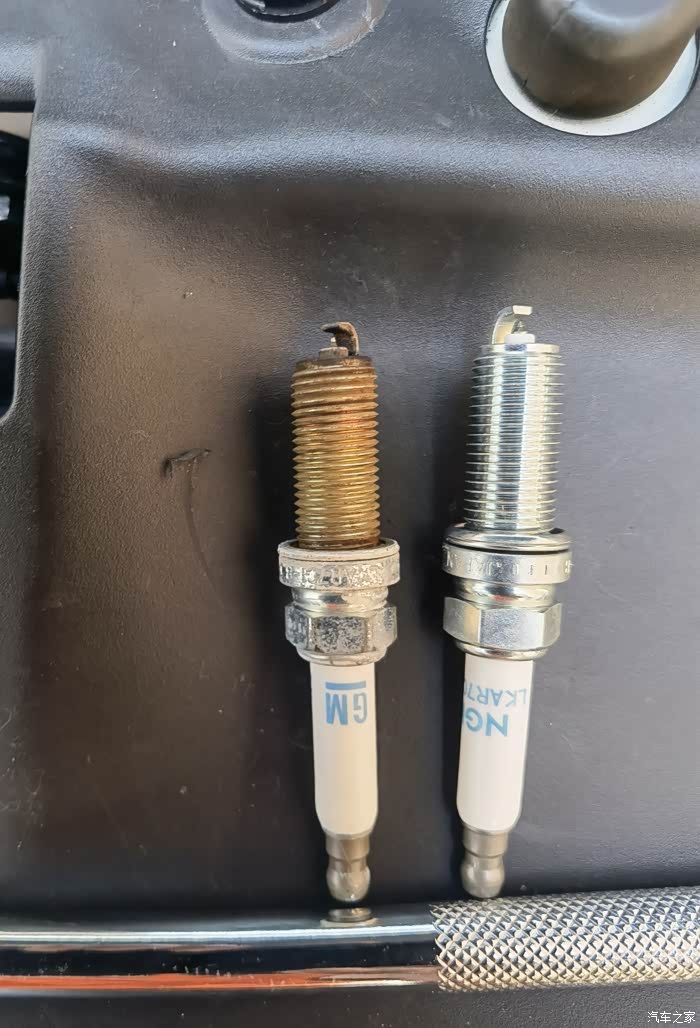

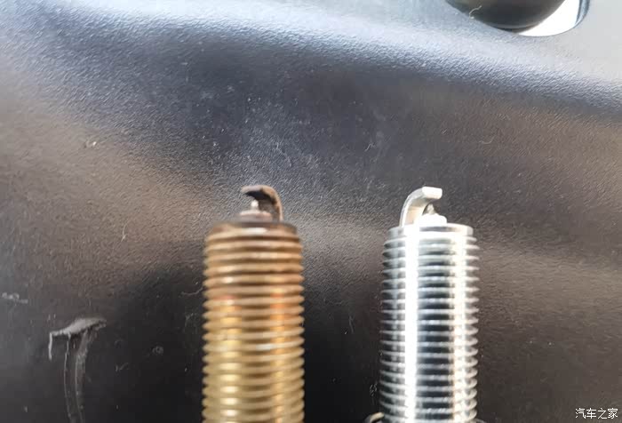

新的看上去就很激情
对比一下,没有对比就没有伤害
很明显

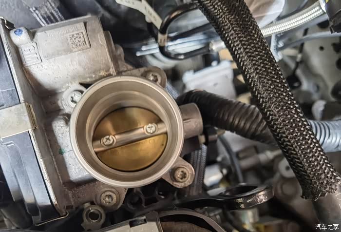

这个卡子不要太用力,前车之鉴,不过断了也不影响功能,用平口起子拨一样起到锁止和解锁的功能,不需要拆涡轮增压的水管接头那颗螺丝,只需要拆这两个固定螺丝就可以了

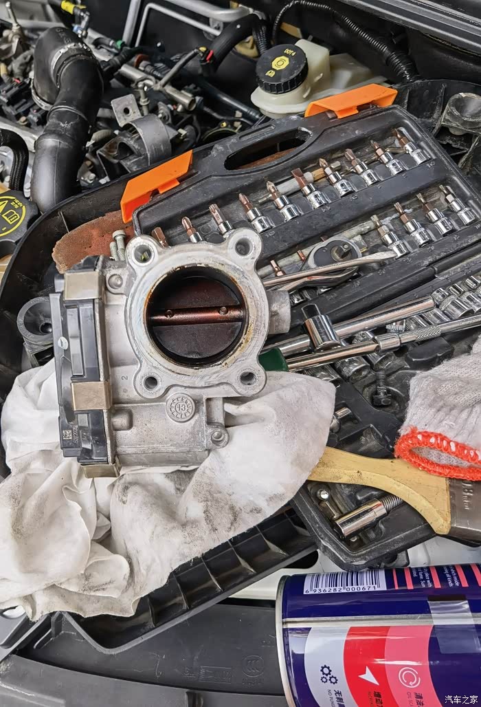

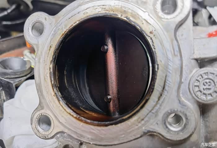

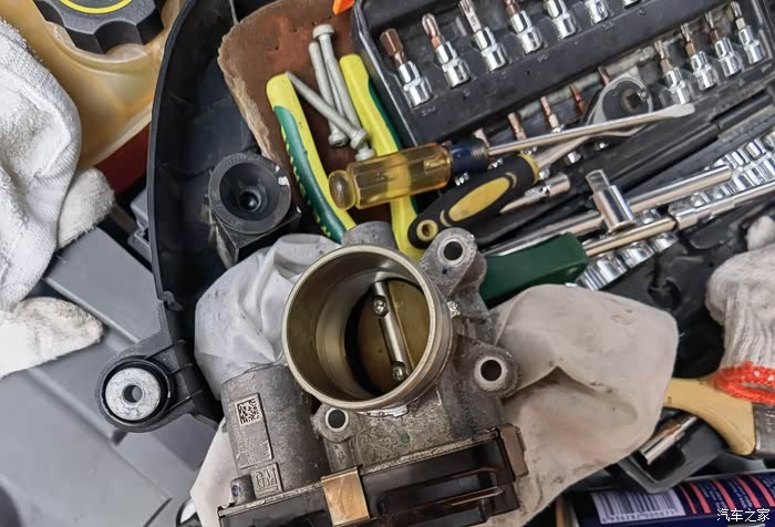

节气门靠进气歧管那面,这个脏,不忍直视
靠进去滤芯这边,也很脏了
不敢看
用比较温和的化清剂直接喷,再加上软毛巾擦,终于搞干净了
把油泥都搞掉了

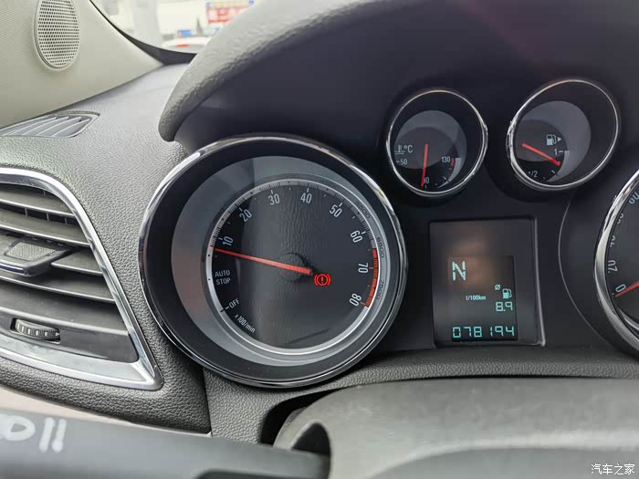

洗完怠速有浮动,跑跑应该就会正常

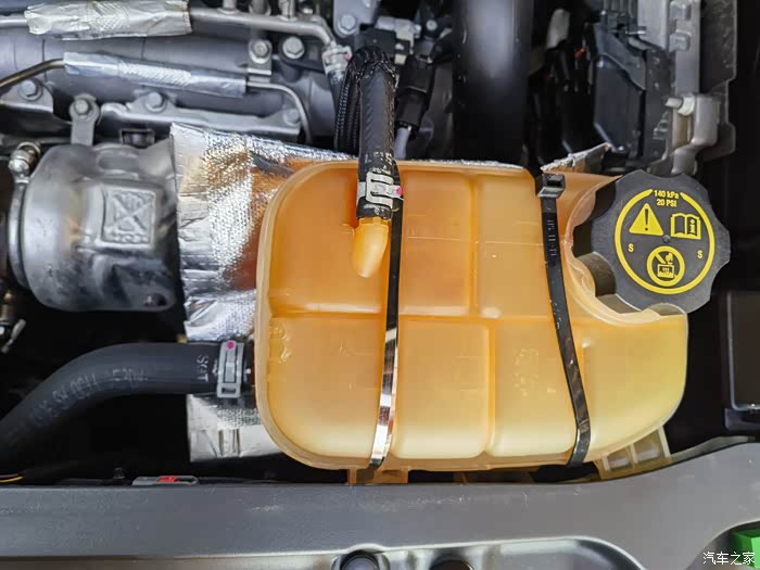

隔一下,顺便把副水箱做了隔热,用的是火炉排烟管的隔热材料,很简单,但很实用,也很便宜
换我火花塞点火试车的一点点时间,就明显感觉到水箱在受煎熬,有了这个会杜绝一个随时爆发的隐患
