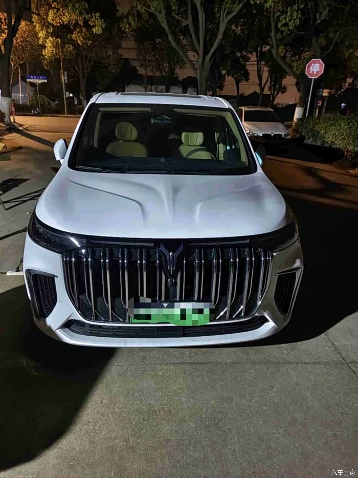

本人的爱车是新款岚图梦想家是在2023年12月购买的。外观霸气漂亮嘎嘎香,机盖的造型和岚图车标形成了一道靓丽的风光。

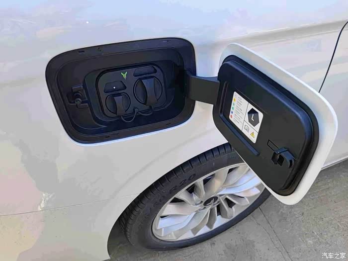

下面针对岚图梦想家充电盖子关闭的问题?虽然我买的是混动但是充电盖子对比下来还是比加油盖子用的频率要高的多,出去快充,厂家送的7千瓦的充电桩,送的便携式充电枪…
我们打开后充满电都是拔掉充电枪随手一关盖子,这个盖子是关上了,单没关到位,我们就需要从新打开在关,如果找不到技巧,要关好多次,亲身经历。

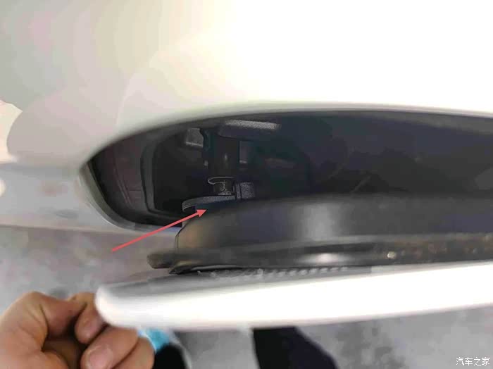

这个图就是问题所在,盖子和卡子没到位,造成关毕盖子后,关闭不到位。大家关充电盖子的时候,把盖子向上微抬下,在关,就可以一次把充电盖子关到位了。
为了帮助各位车友,我特地拍了一小视频,希望能帮助大家。这样我们都可以每次愉快的一次性把充电盖子关到位了😂😂
