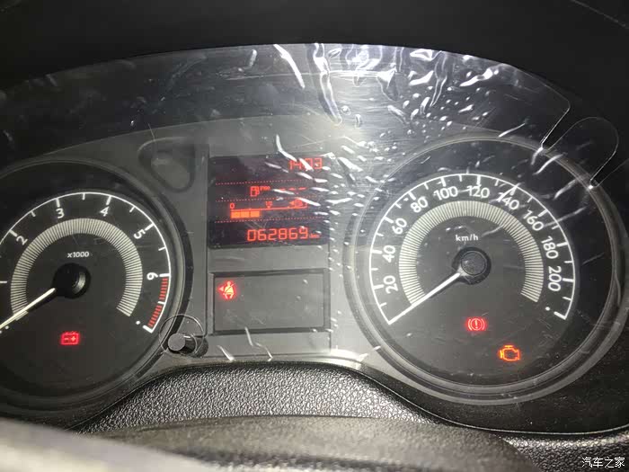

小狮子陪伴我已经快5年了,主要是市内上下班,每年1万多公里的行程也不算多。这些年小狮子都是任劳任怨风雨无阻的陪伴着我,除了更换过后轮2根减震器、后轮刹车片+刹车盘(没及时更换刹车片磨坏的),磨过一次前轮刹车盘,没有出过其他毛病了。

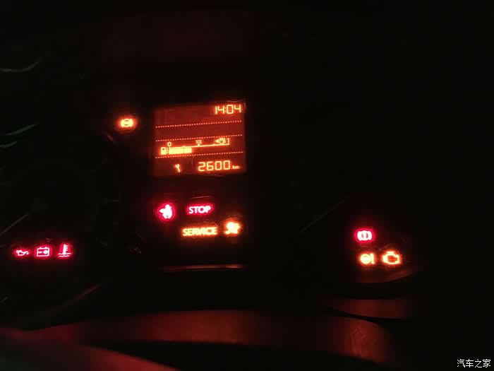

不过,最近点车着火时,发现ABS灯常量,还伴随几次滴滴报警声,连续一个礼拜都是,网上一查,大概率是ABS传感器坏了,然后到附近的4S店去用电脑检测,诊断为右前轮ABS传感器坏了,4S店报价一根传感器115元,工时费120元,太贵啦,来4S店之前,已经做好功课,查询了淘宝好的传感器才50呢,到汽修店帮忙更换也只需要30~50元工时即可。于是果断到万能的淘宝下单,3天后终于快递到手,本着不折腾狂费了老司机之名,遂决定自己动手更换!

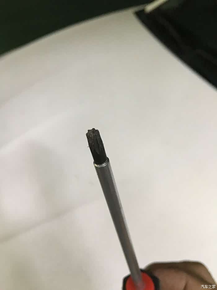

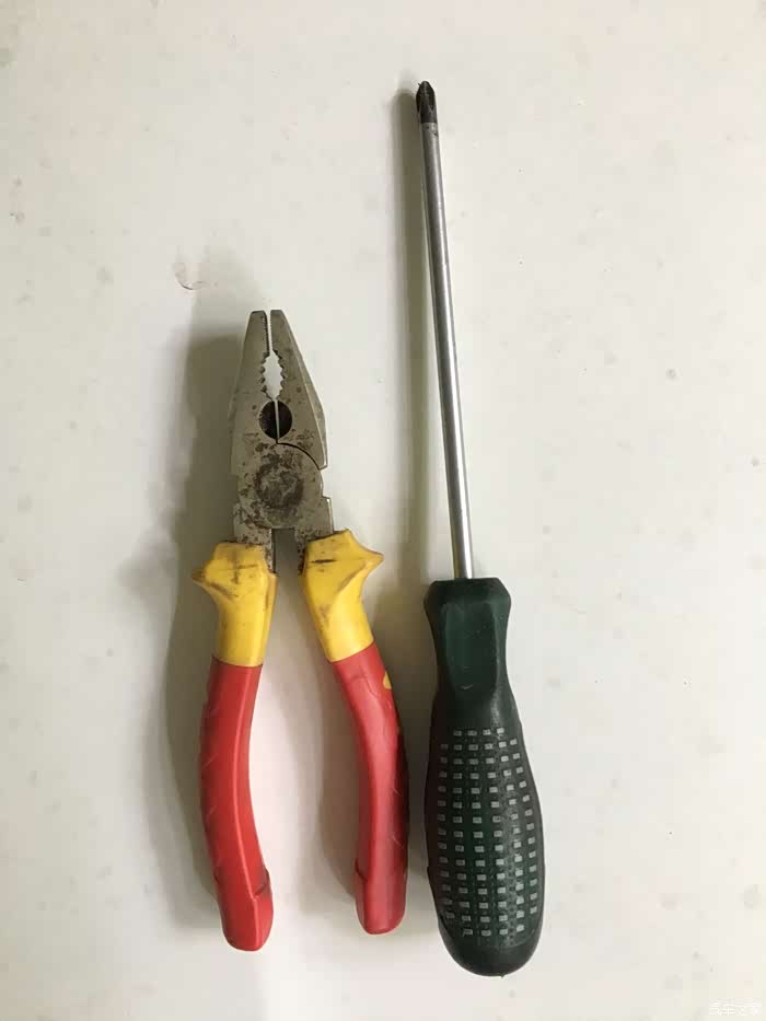

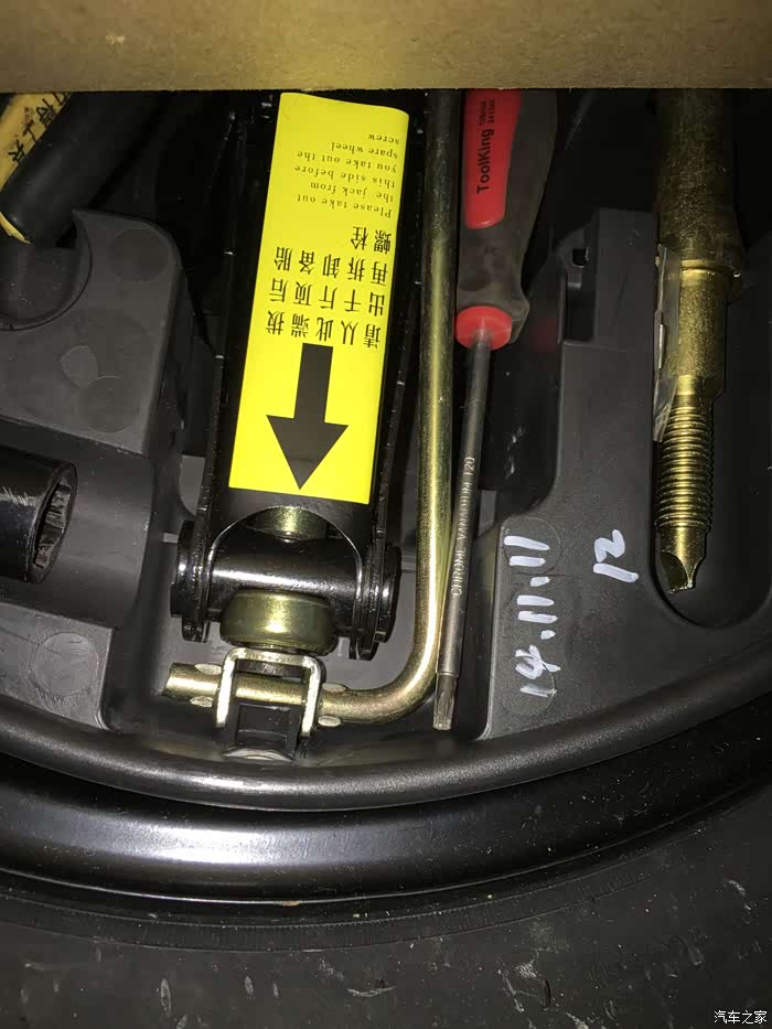

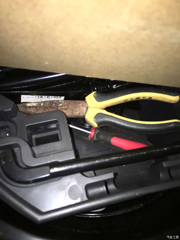

在正式开始更换前,请确保你已经准备好了如下工具:随车工具的千斤顶、拧轮胎螺丝的套筒、拆挡泥板的内五花起子、平口起子、尖子钳、钳子等工具。虽然准备了扳手,其他工具,但是用不到。
在光线好不需要有人照明时,一个人也可以完成更换,但是最好是两个人协同工作,会轻松很多。

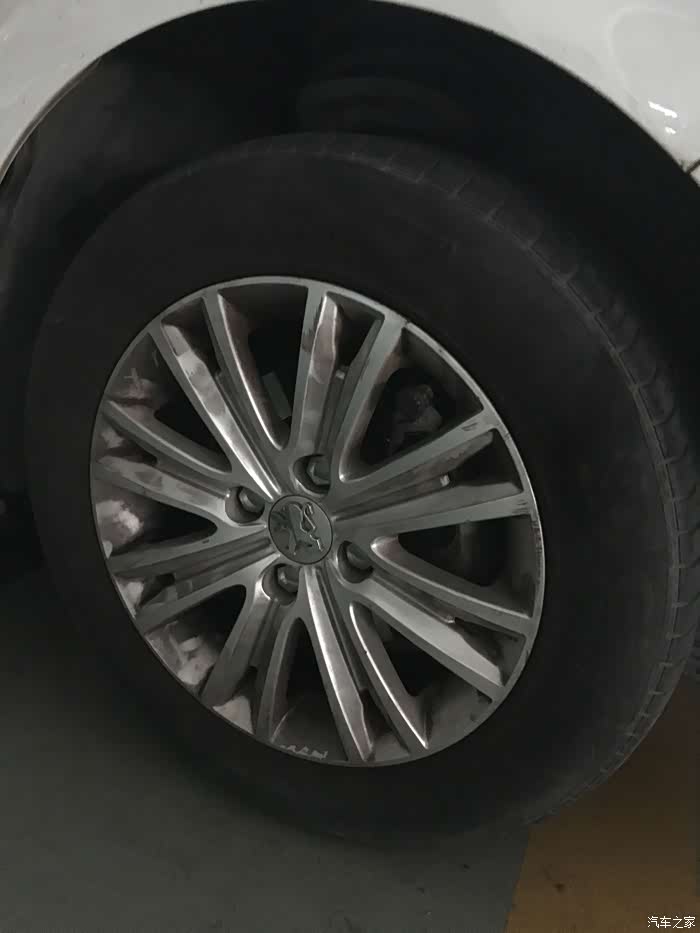

所以首先要拆右前轮。正确拆轮胎螺丝如上图。标致301是只有4颗螺丝。
卸载轮胎的正确顺序:
1、将千斤顶放到底盘卡槽那里,千斤顶有个凹进去的地方,底盘有个凸起的地方,两个刚好吻合,但是只需要挨着即可,千万不要顶起来。
2、螺丝逆时针是松开,顺时针是紧固。所以先沿着对角线依次松开螺丝(仅需要松动即可)
3、松动后,这时就可以升高千斤顶了,直到轮胎离地大概一粒米高度即可
4、将轮胎螺丝全部松开,放好
5、踩几脚轮胎,即可轻松卸下轮胎,并且将轮胎放到底盘下边,以防千斤顶发生意外
6、做完这些工作后,就可以开始正式更好ABS传感器了!

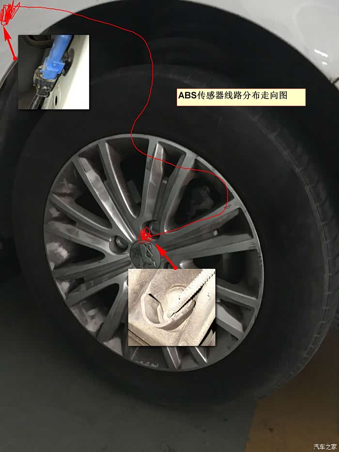

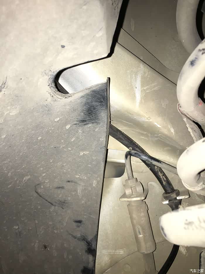

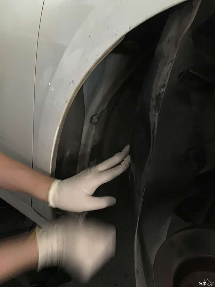

前轮ABS走线图。一共两个端,都有小图标注。蓝色一端在靠近驾驶位这里,意味着需要拆掉左侧挡泥板。

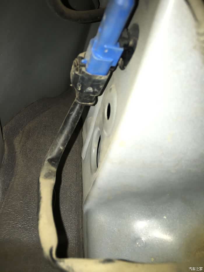

这个容易拆,直接使用内5花起子就能拆卸挡泥板。挡泥板很有弹性,不怕折叠

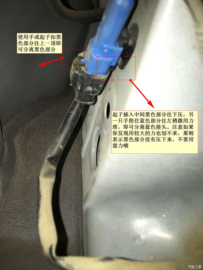

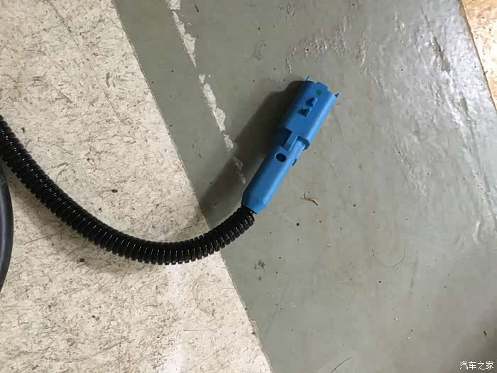

拆掉挡泥板后就漏出接口了,具体拆解请看图片文字说明。这个一定不要用蛮劲,以免损坏附着在车上的吸盘底座。这里仔细摸索了才掌握了正确拆解方法,很快就拆开了。建议先拆黑色部分,再拆蓝色部分。

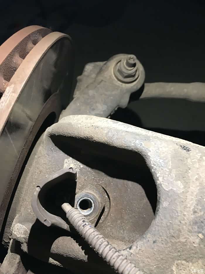

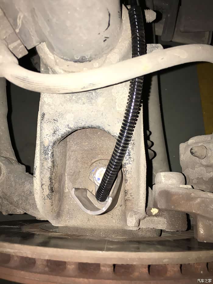

这个红色线条代表的线就是靠近刹车片的ABS传感器线束了

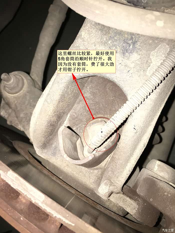

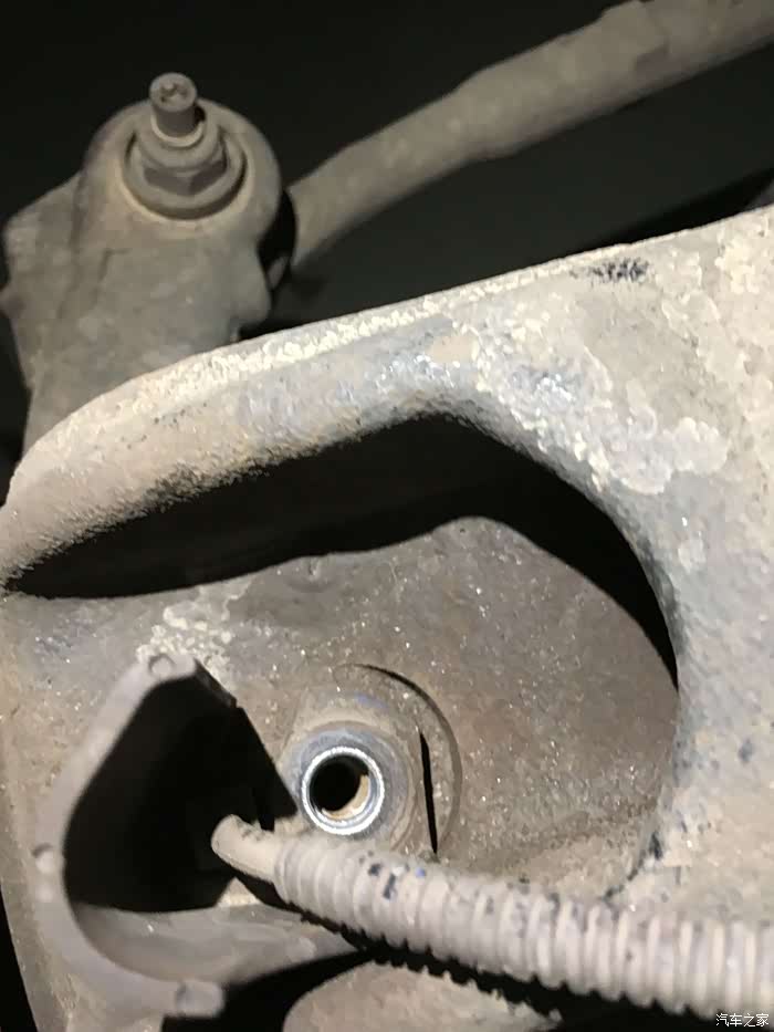

这里就是刹车盘旁边的ABS传感器接口了。螺丝比较紧,最好有直的5角套筒拧开,扳手是无法伸进去的。我用了钳子费了较大力气才拆开。
螺丝拧开后效果图。但别高兴得太早啦,接口并不能用手拔出来,可以用平口起子在边缘处敲敲,然后再用钳子夹住根部拔出来!
这就是拔出来后的接口,很脏,然后放传感器的洞也很脏,这根本就没有用密封圈密封啊,长期以往就会积灰、甚至水。简单清理,我就准备放新的传感器啦!

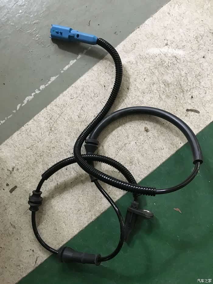

新的传感器。挺简单的,没发现什么秘密。
传感器应该在塑料里面。这一头是放刹车片这里的
这一头就是放靠近驾驶位挡泥板里面的。
走线时,请注意,因为要穿线,一定要一端一端的开始
,我是建议从刹车盘这里开始
,我是建议从刹车盘这里开始
上了新的传感器螺丝细节,用的是钳子固定的。
换新的时候,为了防止走线错误,我是拆一截旧传感器,再跟着安装一截新传感器。
每一截都有对应的半环卡扣,直接拿出来,再安上去即可。走线非常简单。
最后两端接起来,再固定到底盘上即可!!

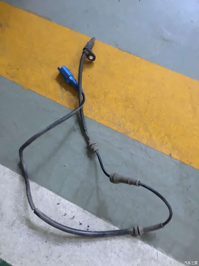

拆掉的老的传感器。
安装好后,可以试机,成功消掉ABS常亮、报警声也没响了!
假如点火后还是亮的,建议开一段距离试试。所以在更换时就要确定是哪边轮胎坏了哦,不然换错了很尴尬的啊。
