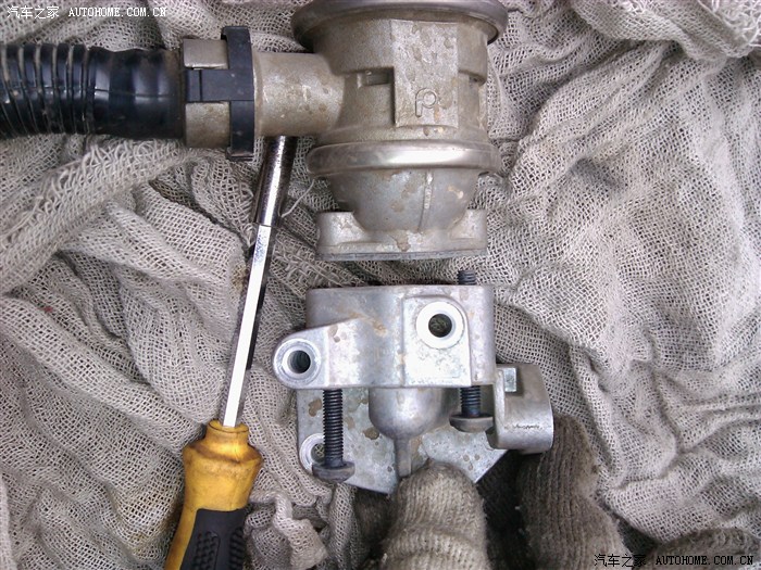

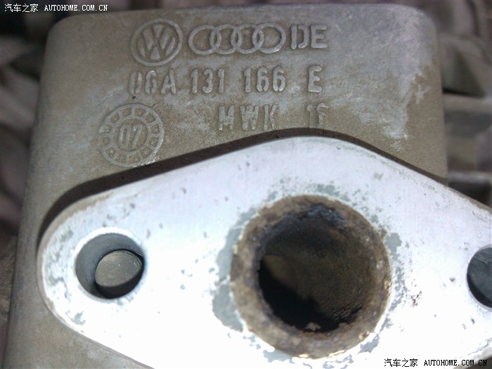

这是拆下来的二次进气阀

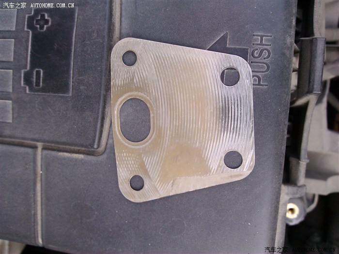

二次进气阀的垫片
这就是完整的样子,拆的时候一定记得要轻。

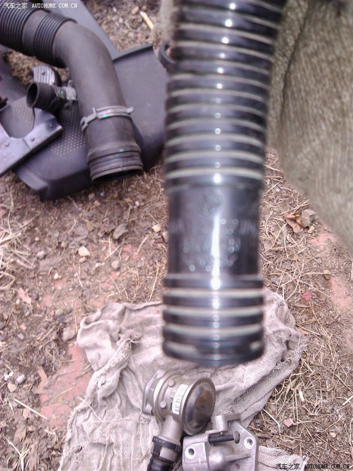

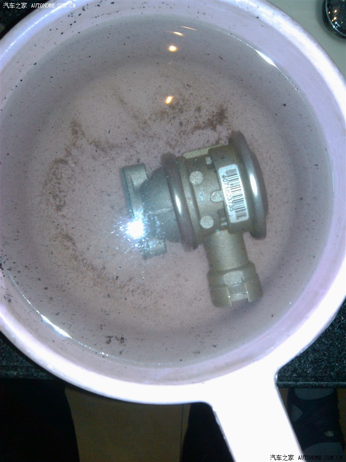

今天看来算错日子了,被我掰断了的塑料管。不管这么多了,拿回家先放盆里用水洗了洗。

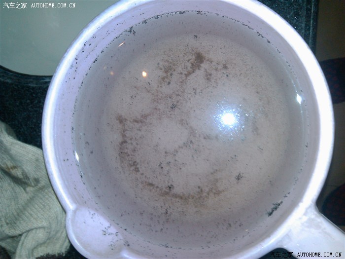

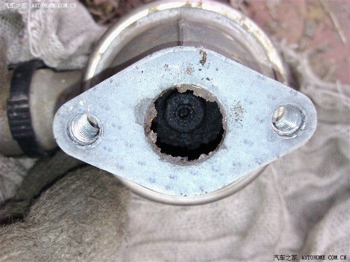

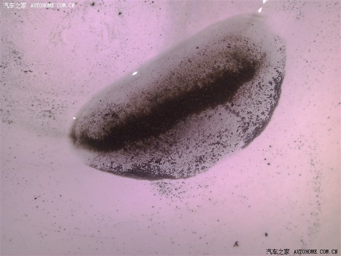

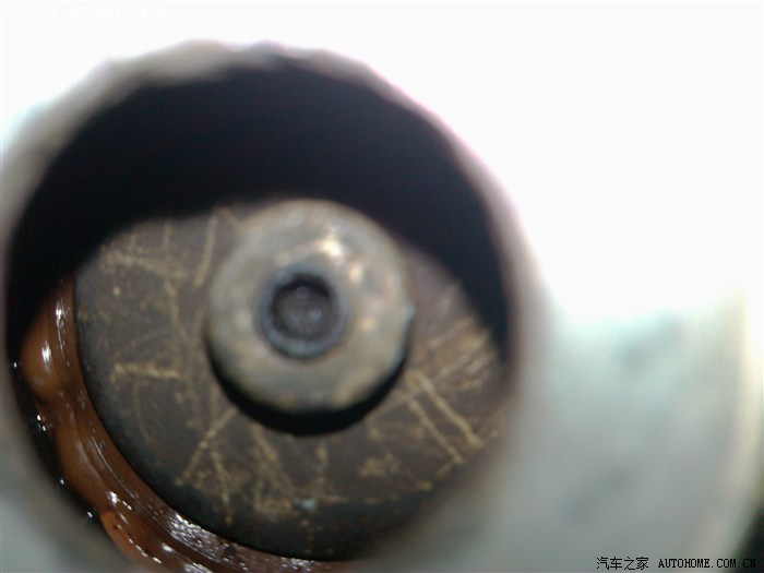

看看这积碳,吼吼,真脏,基本上都是和排气门连接处所洗下来的积碳,二次空气泵连接 二次空气阀处的孔基本没有积碳,单能看到水渍,估计天冷的缘故。

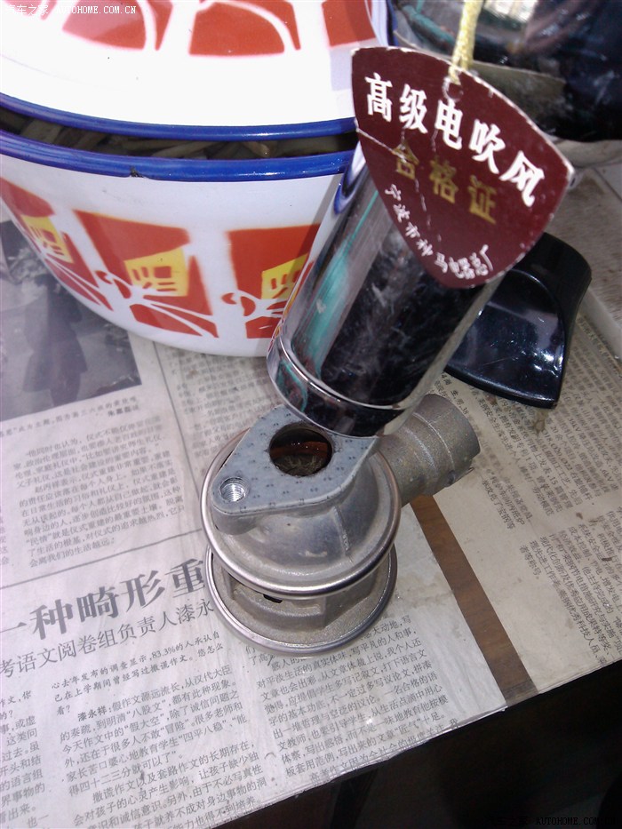

已经将米醋导入阀内,等了二个小时,看看效果如何。
然后拿吹风机吹干
这就成了,装车。

我的工具不给力,空间太小,所以拆的时候先把风箱给拆了。

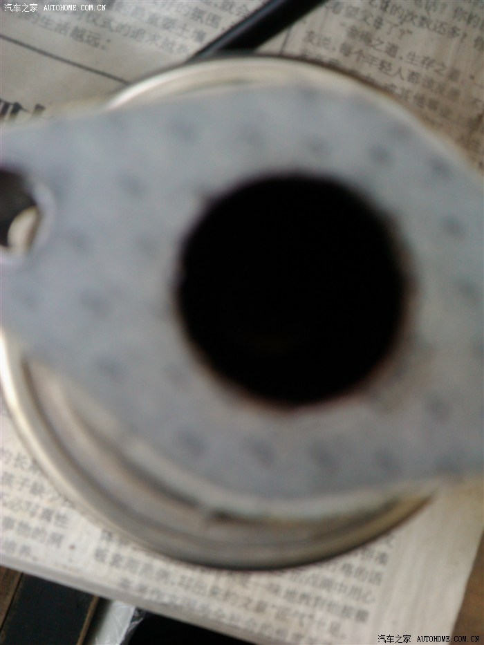

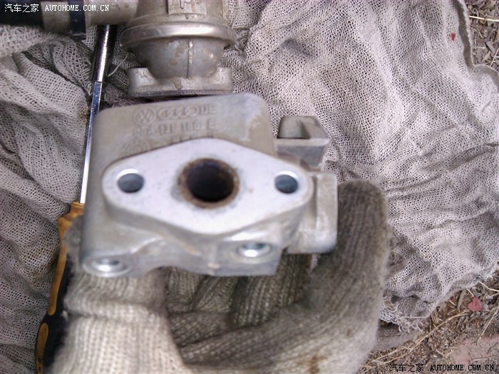

这是拆下来的二次进气阀
二次进气阀的垫片

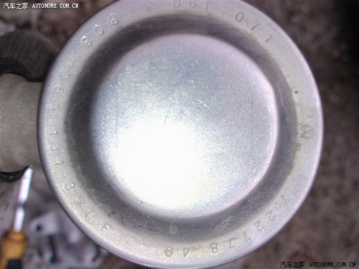

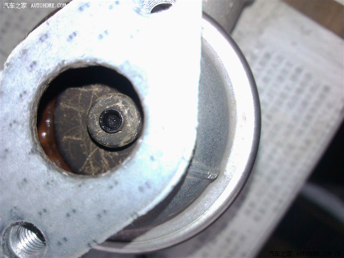

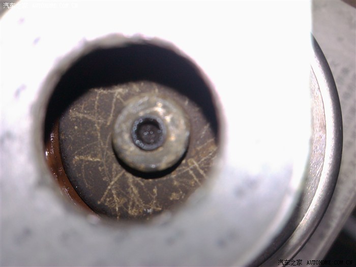

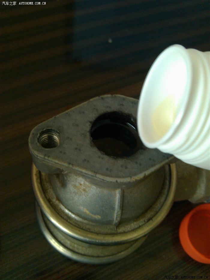

光用凉水冲也太对不起我这次的拆卸工作,于是找来了米醋(家里没有白醋了,凑乎用吧)

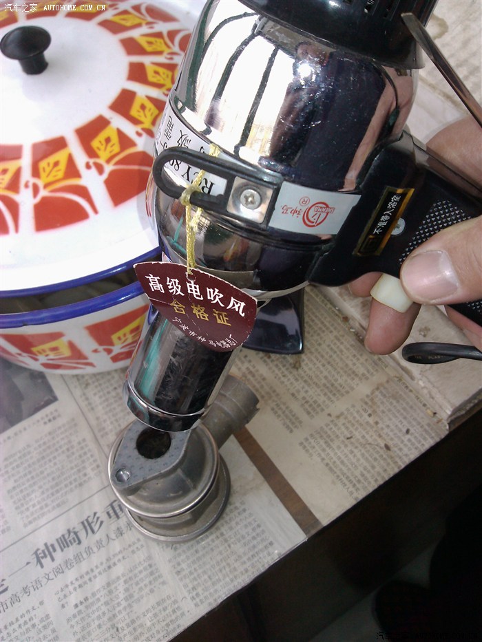

然后拿吹风机吹干
这就成了,装车。
看看悲剧的二次进气阀塑料管,大家能看到哪里断了么?吼吼。这是处理完的。
这是之前被我掰断了的,没拍好,看不清楚,本来我手上拿的黑塑料管和地上躺着的二次进气阀的黑塑料管是一体的。
打火一次点火成功,由于笔记本不在手边,改天再上传5053对二次进气阀报错的结果,以验证今天的劳动结果。我拆下二次进气阀看阀本体的时候,研究了下,感觉这就是一个单向阀,里面一个弹簧顶着,简单说就是二次进气泵吹气,就打开了二次进气阀的膜片,于是新鲜空气就进入排气处,进入排气管的三元和氧传感器,让其尽快投入正常工作,以降低油耗和排放。这个阀在速腾车上出问题的好像还是挺多的,所以喜欢自己动手的同学可以试着弄下。切记冬天塑料硬,一定不能使劲掰,大众车子零件都是卡扣式的,需要技巧。
