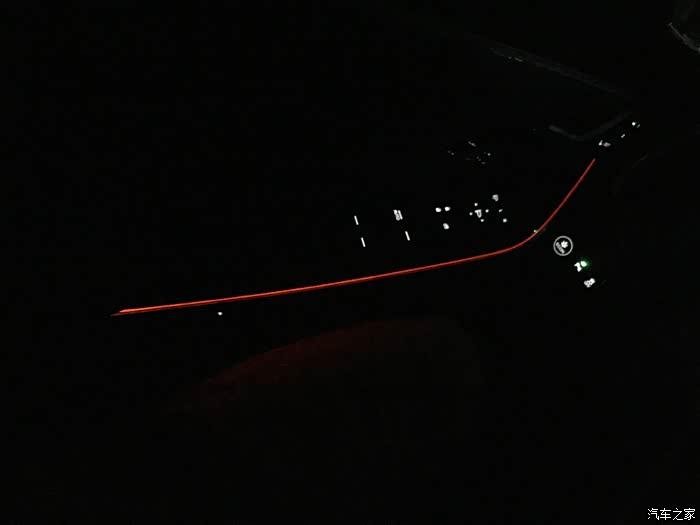

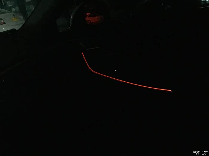

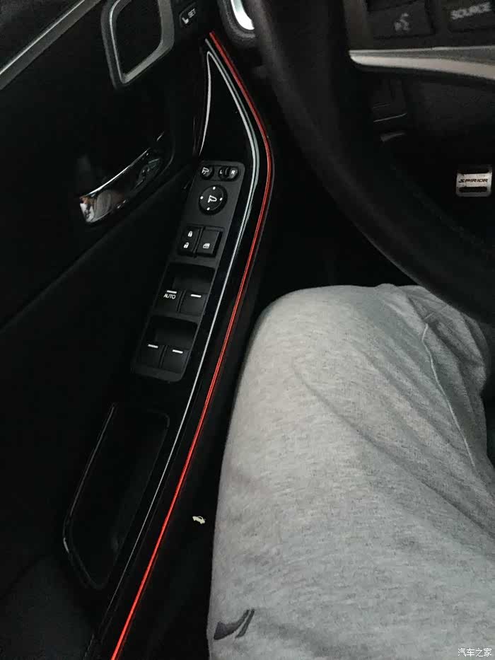

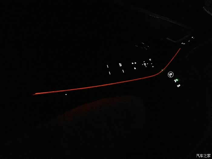

本人文笔不好,废话不多说,先直接上个效果图给弟兄们看看

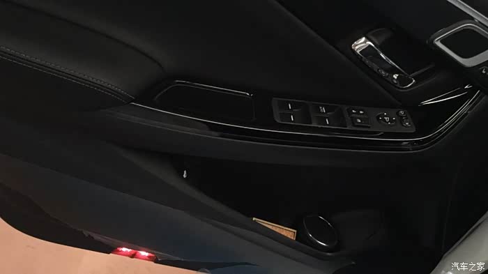

晚上左门效果
晚上右门效果

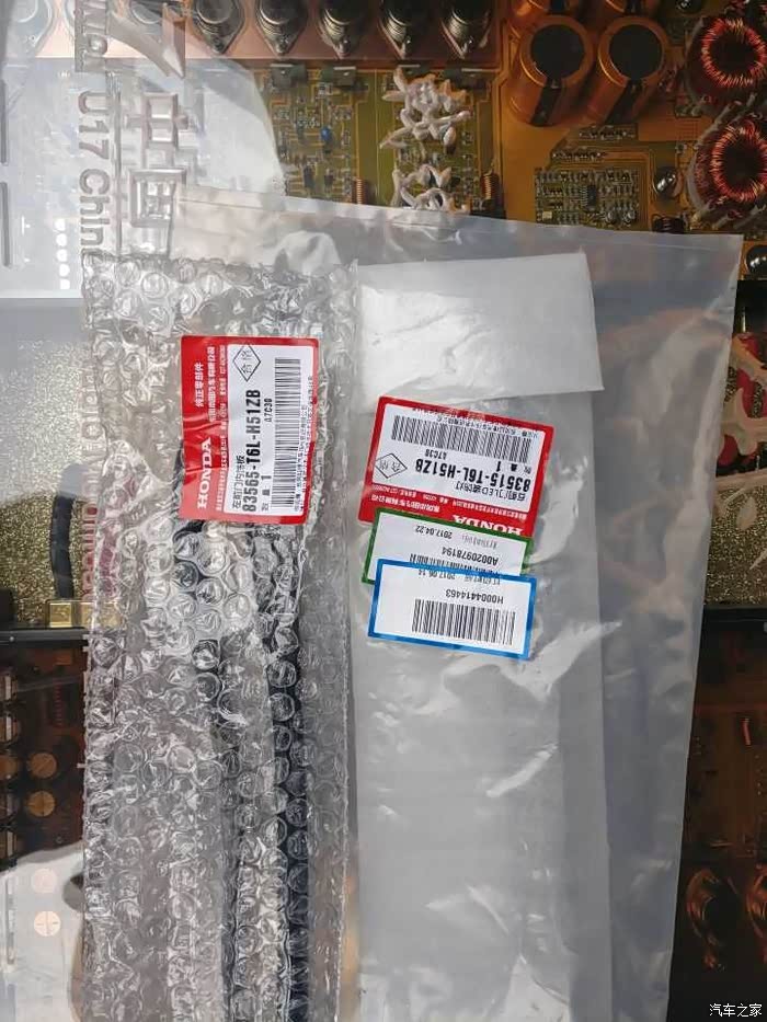

这是车友发来的原厂件的图,上面一个是右门LED装饰带,一个是左门装饰板,大家不要担心,这是厂家取名的问题,他们就是一对LED装饰灯带

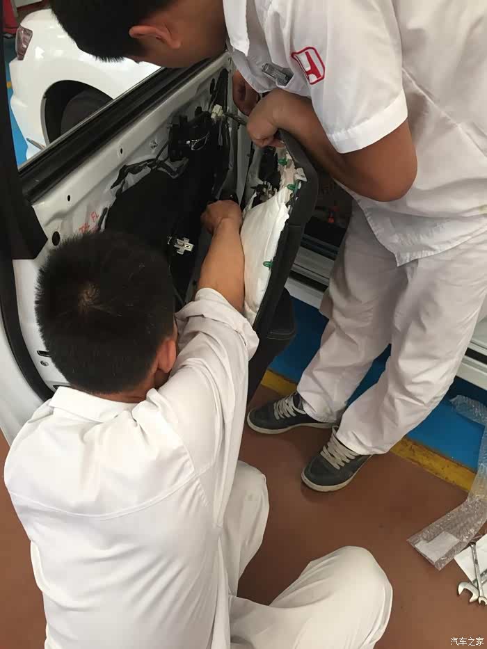

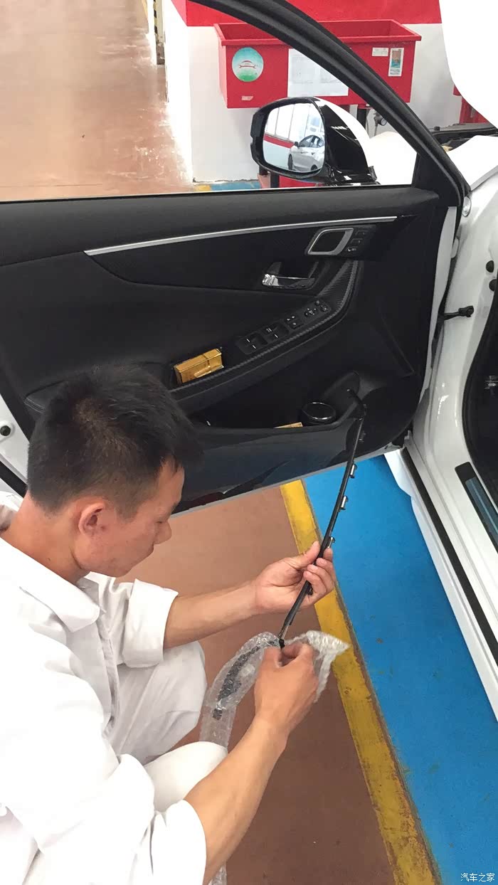

拿着派工单,立马冲进售后经理的办公室,直接点名里面最靠谱的大师傅来开工,经过等了15分钟的时候,大师傅终于答应把手头的事交给另外一个人过来帮我安装了。

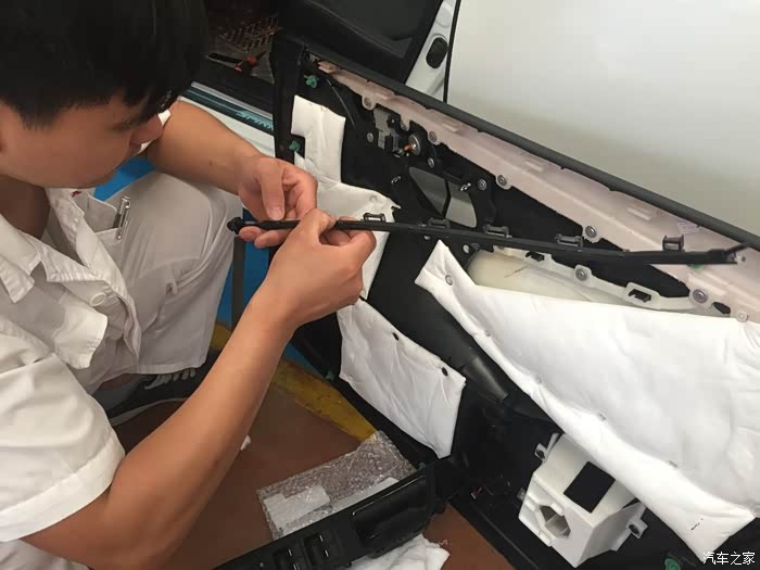

大师傅在检查物件
因为熟人关系,大师傅又叫来一个负责钣金的大师傅

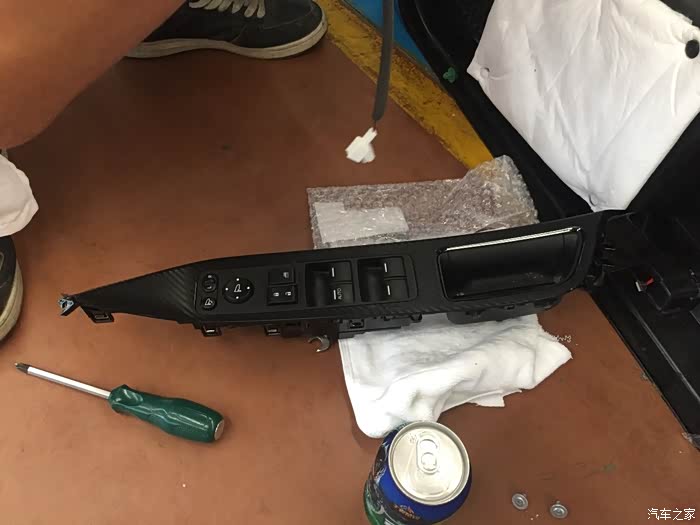

需要拆下来这个
这个主驾控制总成和门板中间原车是有一个装饰带的,需要把它拿下来,换成我们购买的LED装饰带(其实就是在原车的装饰带里面加了一条LED发光带)
原车的装饰带
注意,下面就是最关键的时候了,精华再次

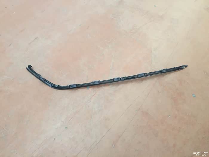

这个是我们所购买的LED装饰带

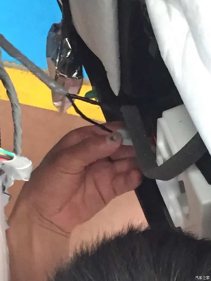

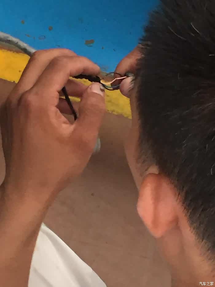

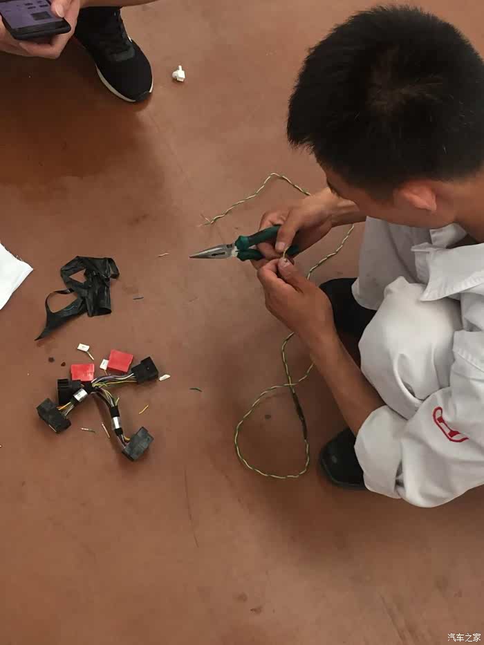

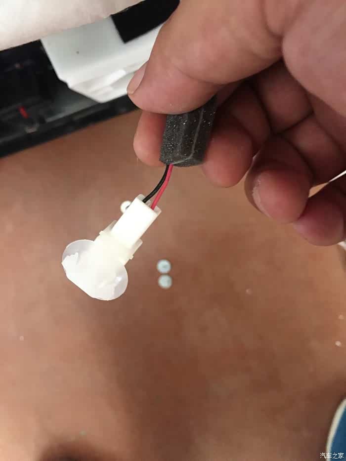

下面有一个接头,没用,用剪刀剪了,用打火机把红黑两条线烧一段出来

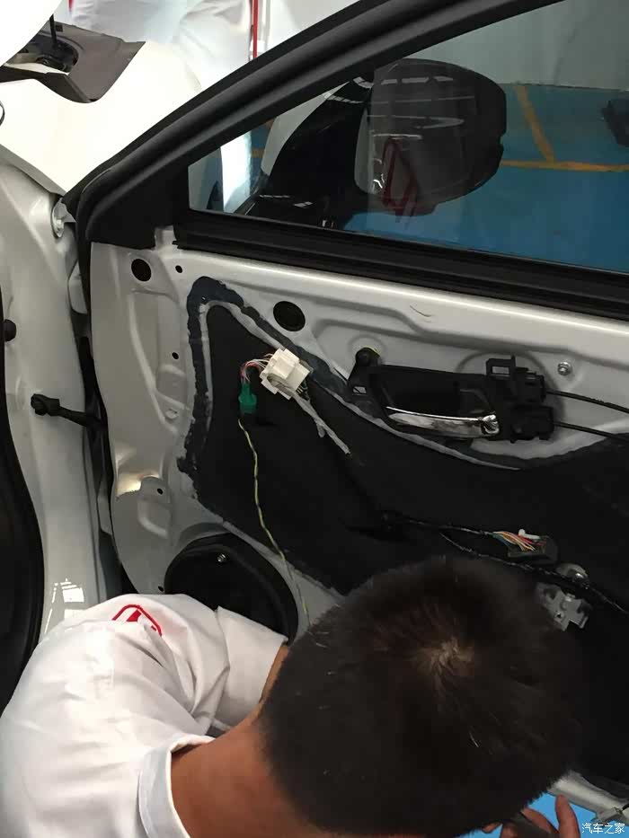

这个地方我就不得不喷一下东本了,你TM在逗我?原厂的装饰带,你丫为什么不给我们留一个接口?哪怕来一个转接口也好啊,车门钣金上还有一个孔可以固定这个接口,所以说原始设计肯定是有一根线走过来的,你丫现在就懒到这个程度了?
这个接口是我们左门控制后备箱开启的那个插口,上面会有4根线,我们不管他们,找到粉线,是在最边上的,粉线旁边还有一根黑线,用小刀轻轻的切掉圈皮,然后用装饰灯上的线绕上去,最后用电工胶布绕好就可,粉线接红线,黑线接黑线,这是初二的物理知识,别问了。。。
线头接好以后开始插各种插头,装门班
装好以后就是这个样子(白天不开灯效果)

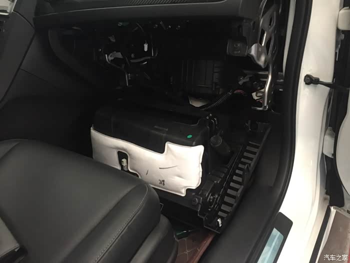

准备一根1.2米左右的电线(不要尝试走别的地方接电了)老老实实走手套箱吧,我们把门板上的电线研究了1个小时,最后还是放弃了
拆掉手套箱
电线由车门和车厢的链接处穿过,记住,右门板的电线最好绕在主线上走,不然可能降玻璃的时候会压到
因为装右边的时候比较麻烦,全程在帮手,所以照片比较少,这一快就文字叙述吧。
在车门链接处,最好找一根铁丝,然后把电线用胶布绕在铁丝上,然后穿过连接处,跟左门一样,在手套箱的灯上搭线,初中物理常识不重复了,注意你2跟线各自接的是什么,比如我这个,蓝色火线,黄色零线,别忘了,防止短路
这时候就有小伙伴会问了,接手套箱啊,那我想让他亮的时候不是要一直把手套箱打开吗?这是错误的,思铂睿这款车的手套箱灯是和示宽灯一起点亮的,而且在你大灯亮的时候他也是一直都亮的,只不过手套箱关起来了,你看不到而已。

白天的效果
右门
左门
