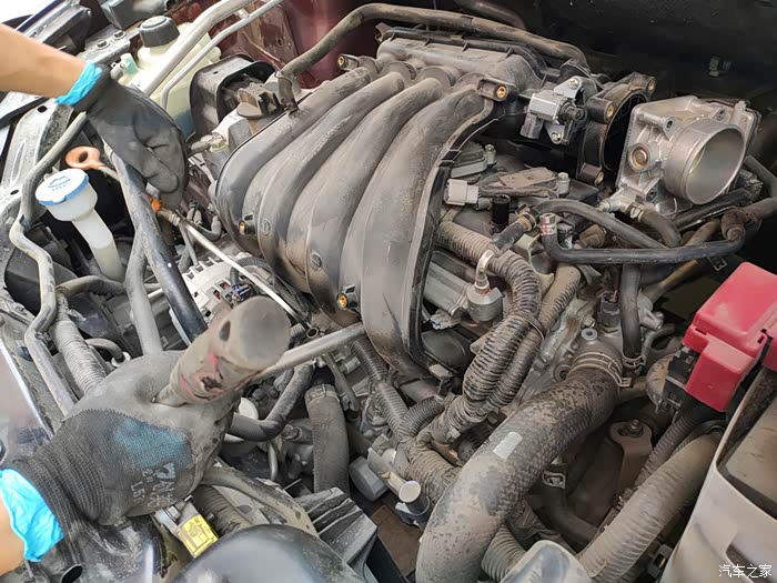

因为日产的发动机设计比较奇葩,更换火花塞需要拆的东西比较多,造成工时比较一般车的贵,所以一般是不检查,拆出来建议就是直接更换省时省力。
进气歧管。

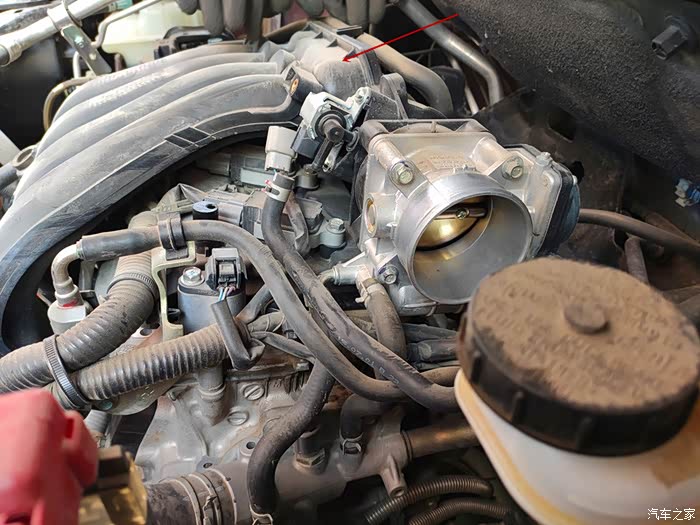

节气门脏吗?
红色箭头:点火线圈。
黄色箭头:节气门。
蓝色箭头:喷油嘴轨道总成。
黄色箭头:节气门。
蓝色箭头:喷油嘴轨道总成。
我在六万公里时清洗过积碳,平时也有用燃油宝之类,看看进气道的积碳也不算严重,油耗一直维持在7至8个油,发动机动力还不错,也没有抖动。

按拆装顺序原路装回,检查机油尺,机油也需要更换了。

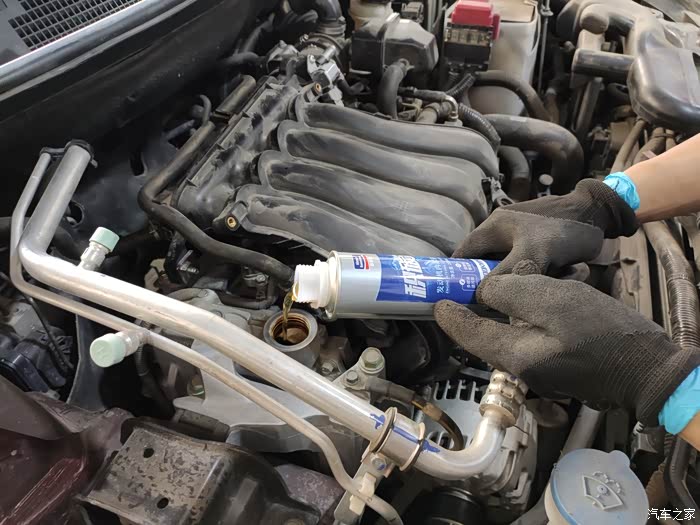

发动机内部清洗剂。

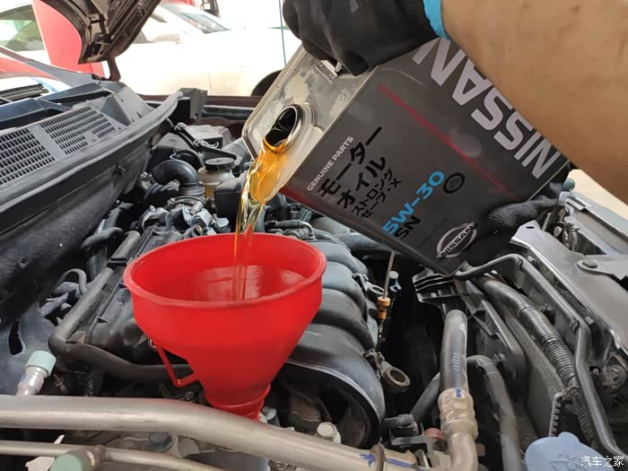

日产MR20电喷发动机使用5W30粘度的机油最佳,一桶4L刚刚好够用。

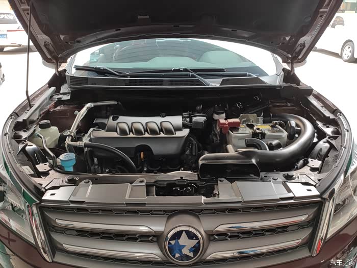

清洁发动机仓。
干净整洁,看起来还是崭新的。

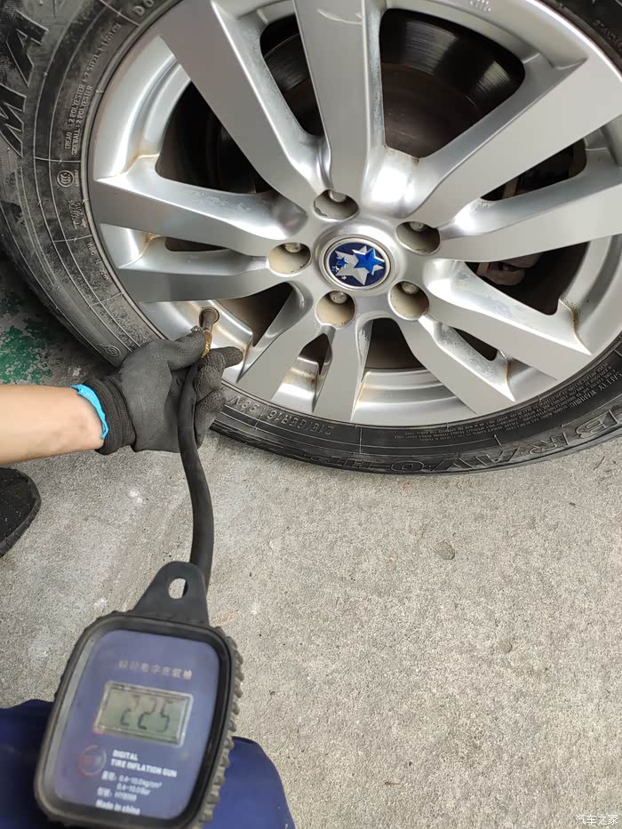

轮胎要气压保持在2.3至2.5左右。

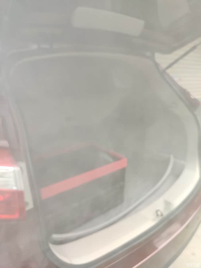

车内雾化消毒。
这烟熏得很厉害。
车内雾化消毒整个过程需要着车开空调内循环20分钟。

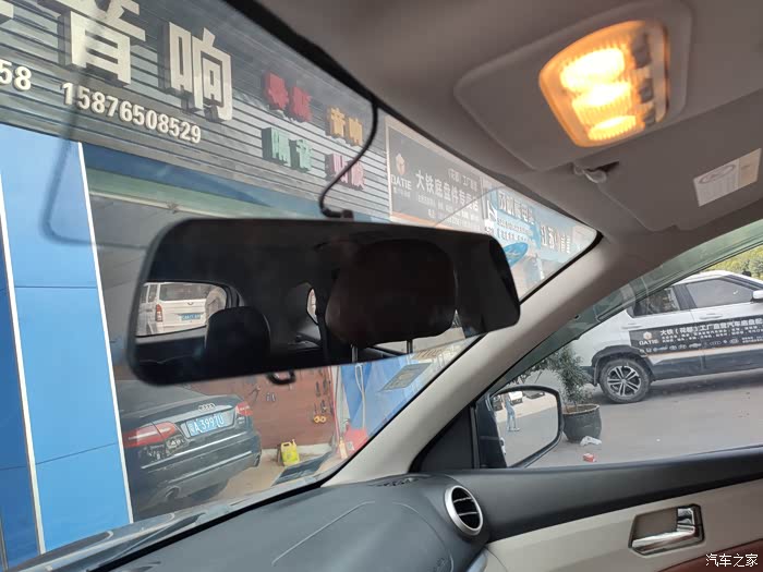

用了五年的行车记录仪坏了。
装了个盯盯拍的流媒体后视镜。
流媒体后视镜行车记录仪的特点是行车时的后视镜模式更加清晰无死角看清后车的动向。
