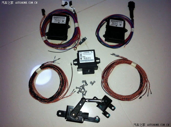

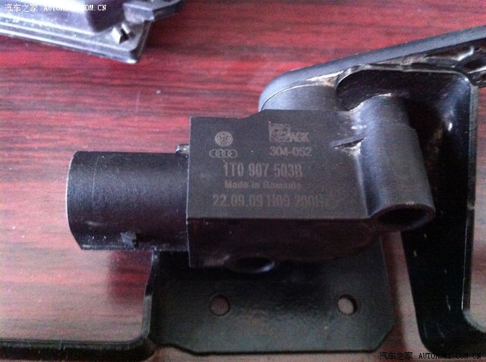

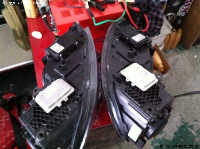

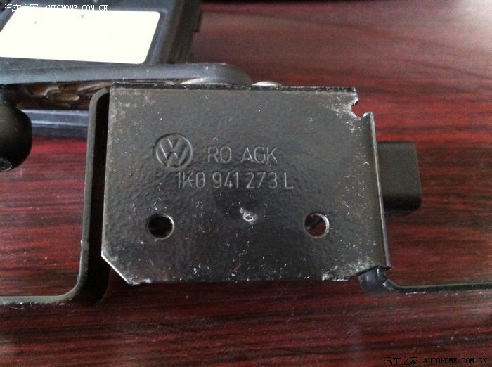

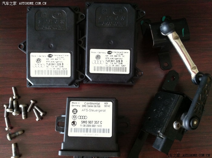

收来的二手拆车件:7L6 941 329 B 凸轮轴控制模块*2 + 5MO 907 357C AFS 模块*1 + 1KO 941 273L 后桥水平传感器*1

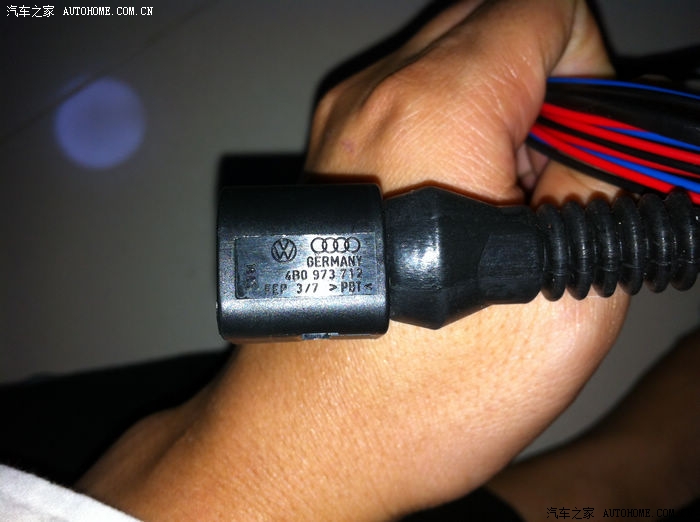

由于收到的配件不带线束,全部线束全新的,由*宝 G*** Fans 处购买,线束带的是原厂插件,并已经对接好接口。
全部套件,包括所有 螺丝。

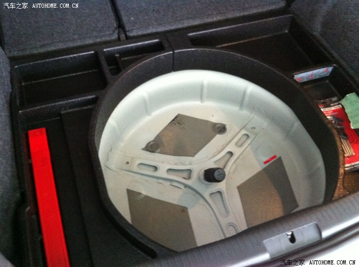

开干了,首先我就迫不及待的拆掉了备胎~

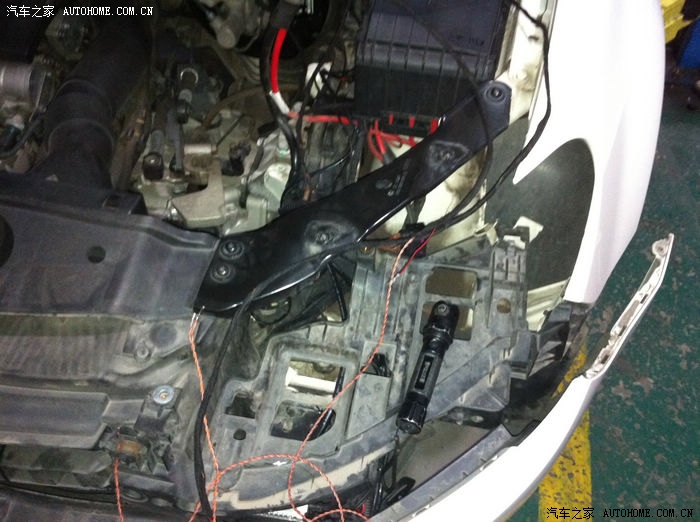

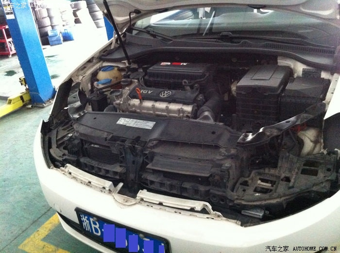

拆前杠~

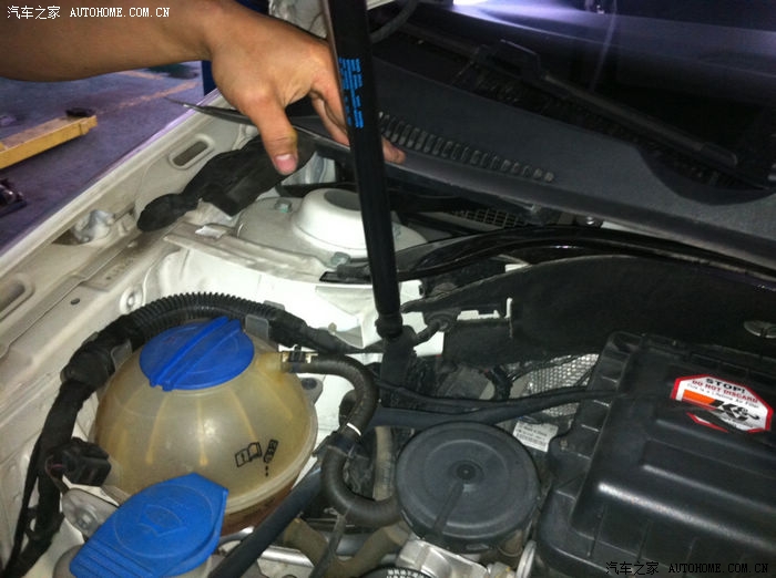

拆大灯~

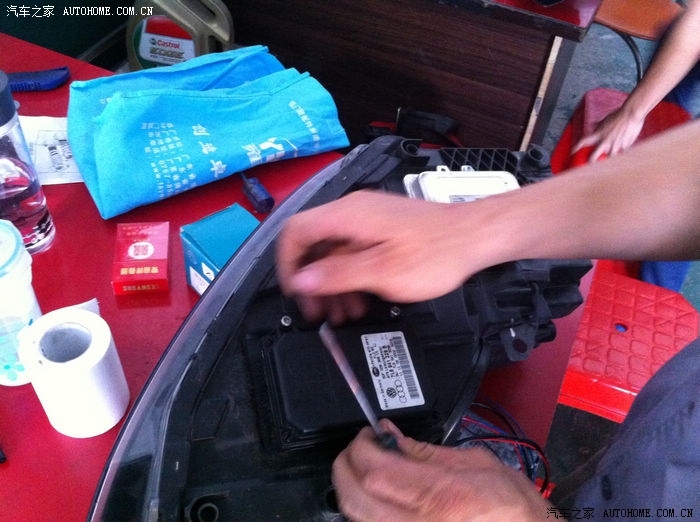

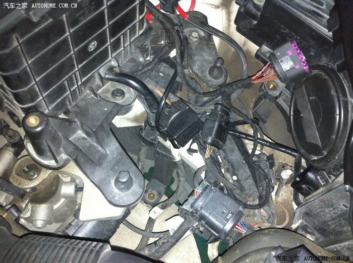

安装凸轮轴控制模块~
大灯的转接线上接线~

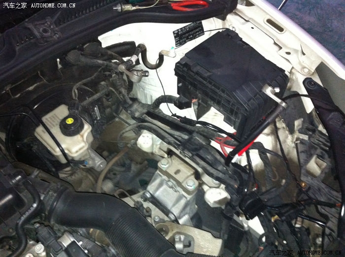

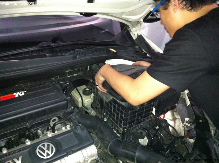

为了完美走线,电池已经拆除~

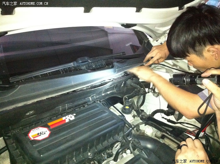

右边的线待会要从这里走,到达左边,与左边的汇合,再进入车内~
师傅已经将线穿过来了~并与左边的线汇合~

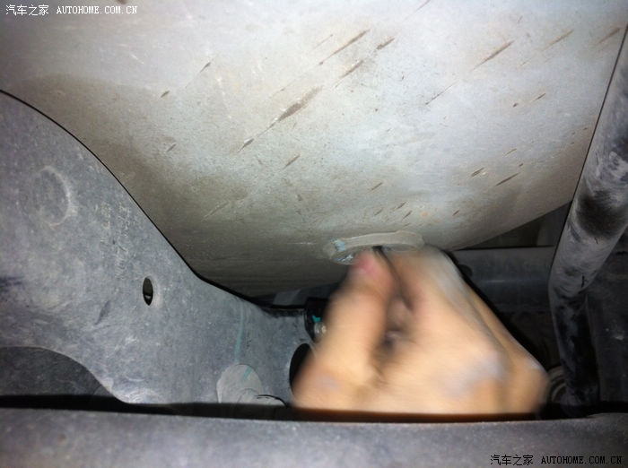

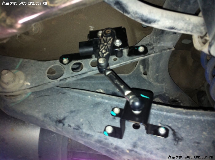

另外一边,已经将后桥的水平传感器搞好了~ 预留好的位置,很容易安装,

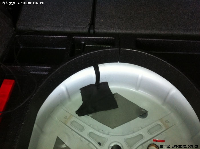

先从备胎下面穿过~
扎好线,防止以后不小心卸备胎时候,将线扯松~
出线位置,自己做的防水~

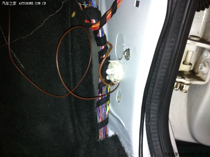

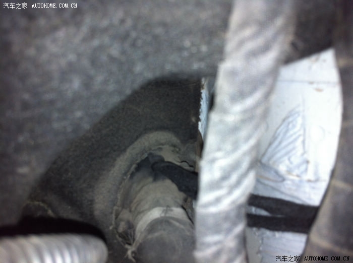

师傅在研究怎么将线走入车内,由于我是MT ,ABS 泵挡住了预先的位置,只能从别的地方走~
最后从空调管道走了~

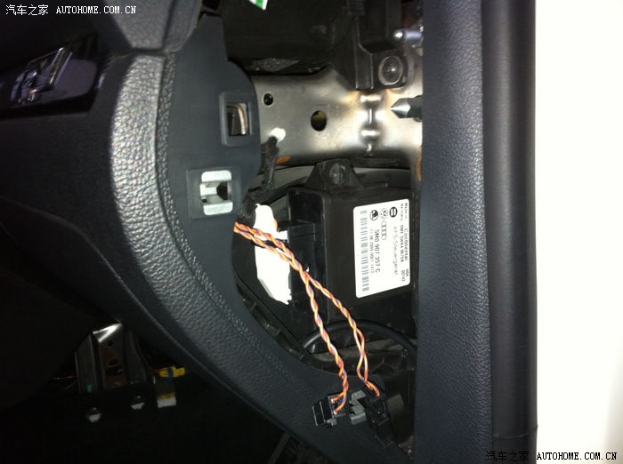

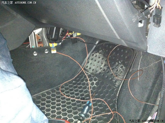

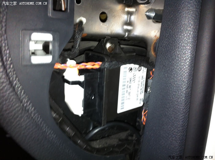

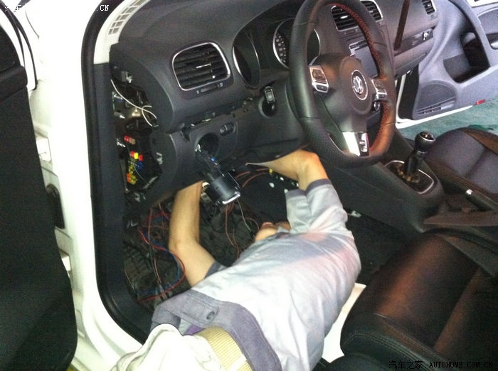

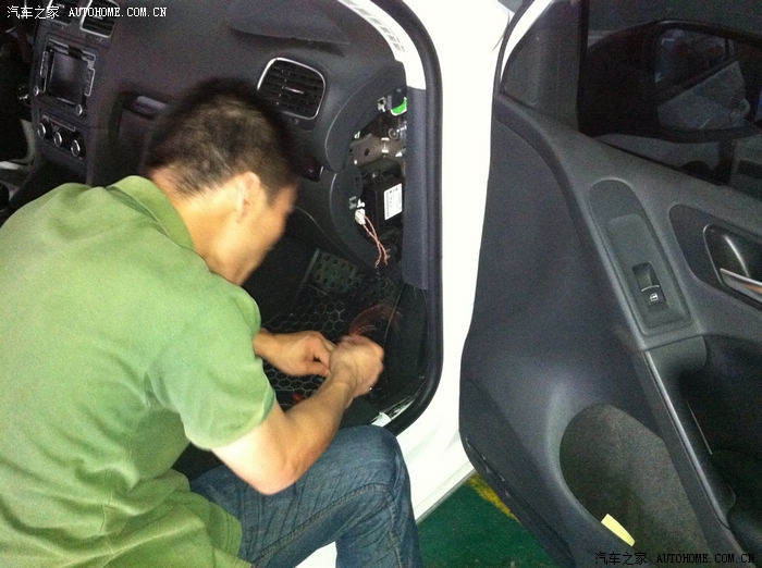

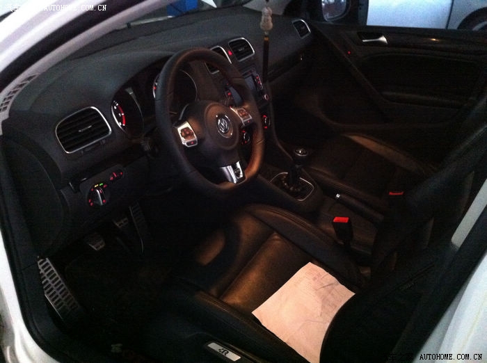

两侧大灯的线,穿过中控台下面,到达右边,收套箱预留位置的AFS 模块已经接好~
线束上的地线,找了个最近的位置搭铁~
另外一边的师傅,在上电池~

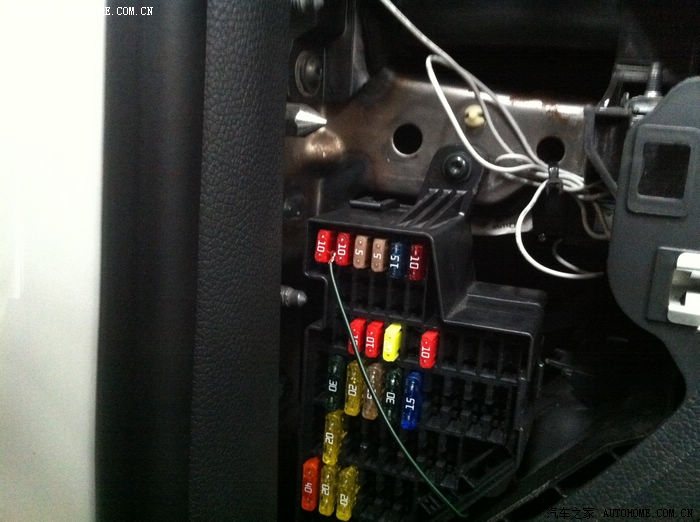

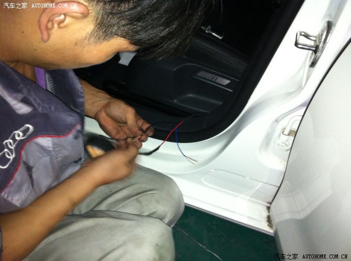

最麻烦的地方,接线~由于师傅躺在那里很辛苦,我也没去打扰他~
就是这里,使我当天随动失败了,后续说明~
接上随动模块~

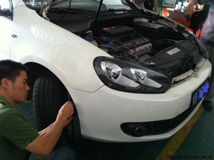

这边将大灯线和后桥传感线对接~
搞好了~

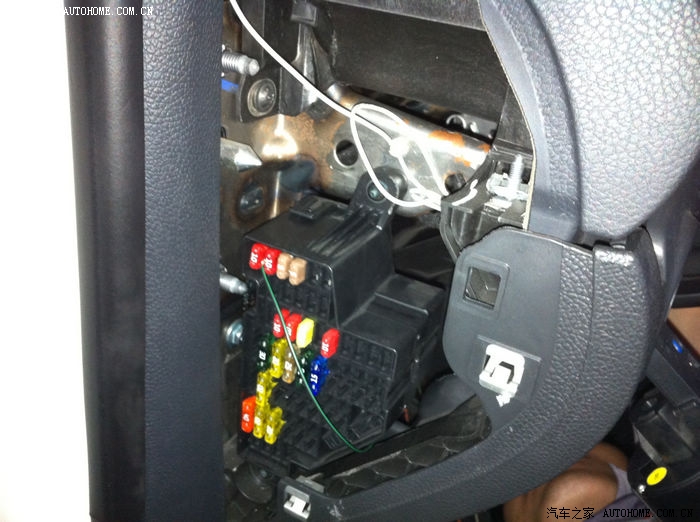

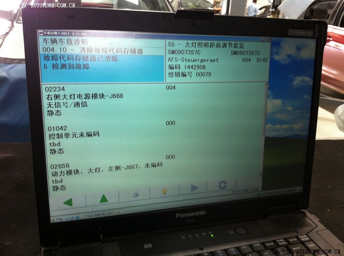

那时为止,3个师傅用了2小时接线完毕,剩下的调编码,可是死活都搞不定,老是左右大灯无通讯,但是大灯都正常能开,能用~ 奇了怪了,3个小时无果,天黑了~ 回家!抱着失望的心情度过了一天,
今天约过了ssss 的技师,将线全部拆下,重新接,还是一样! 难道模块是坏的? SSSS 从边上事故车GTI 上面取下,装上去,还是一个样。结果,问题检查出来了,那天接的那里,忘记插保险了~ 插完保险,用电脑引导,OK 了~~~

唯独,安装过后,左边更加低了,原因大家都知道,欧洲那边规定的~
40KM/H 前,左灯偏左打的,超过后回正。高速整体光束更远,有后桥水平传感器,上坡的时候,光束不会随着车头升高打到天上去,下坡,光束会稍微打高点,就是随时调整最佳的照路效果~
