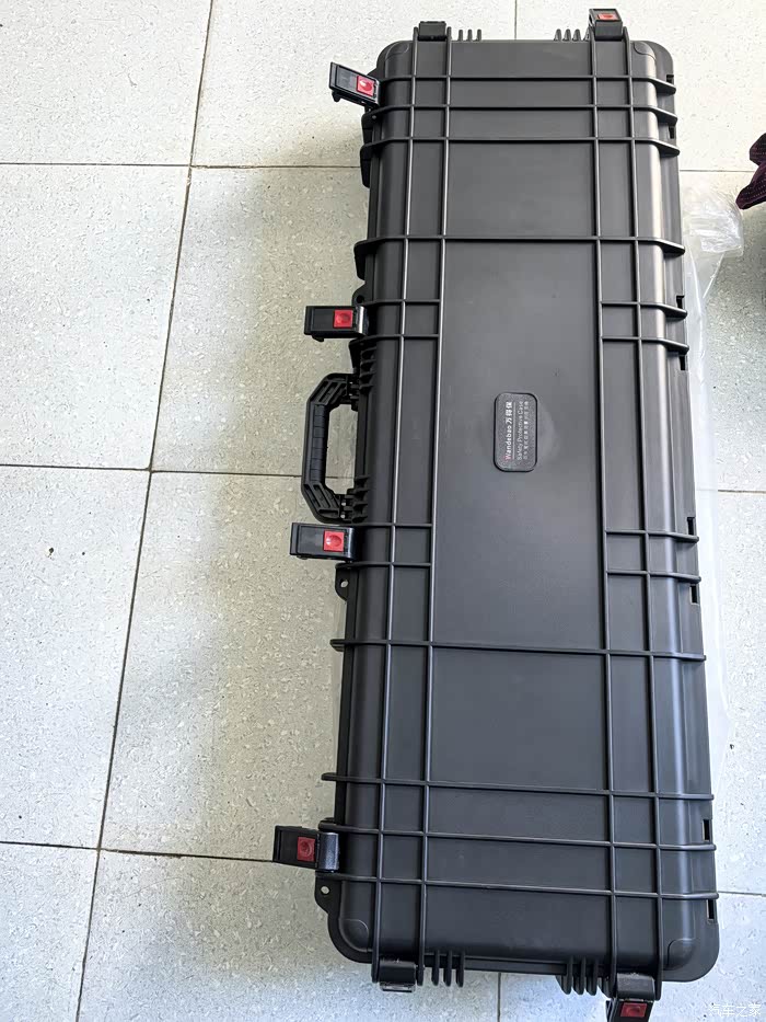

前段时间,网购的装备箱终于到货。从快递站取回,刚好能放进猛龙的后座。打开包装,箱子整体尺寸为长1200毫米、宽420毫米、高172毫米 ,内部容积62升,比我预想的要大不少。

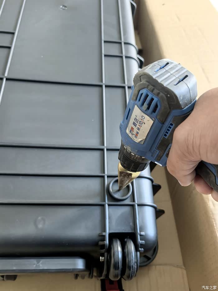

首先,用宝塔钻头在箱子底部四角打孔,孔径8毫米。打孔时得格外小心,孔不能开得过大,防止日后使用时进水。

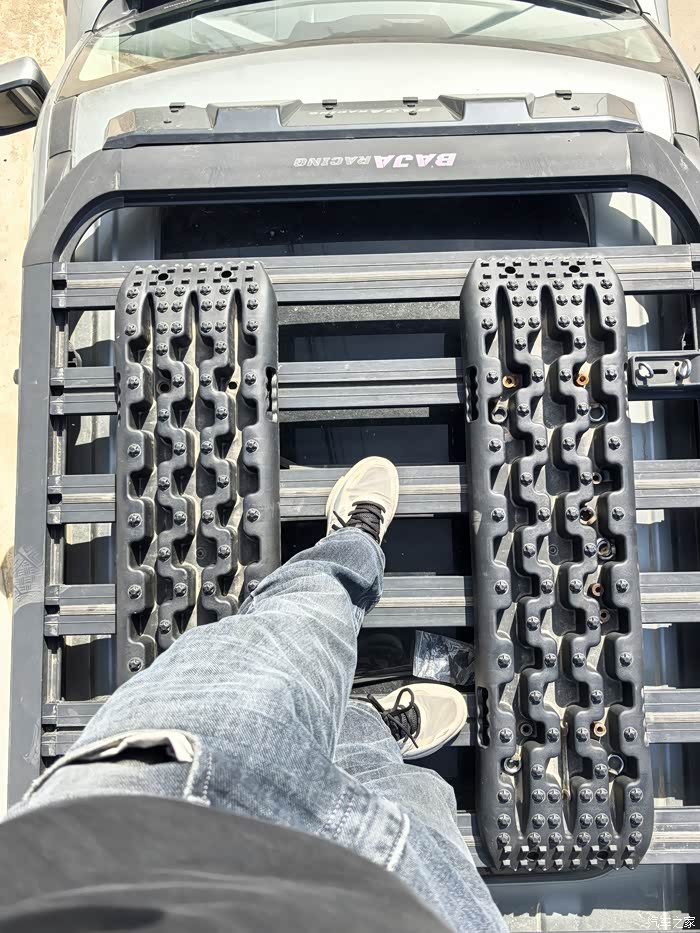

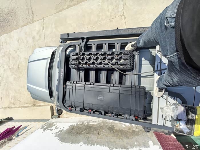

打完孔,准备把装备箱和配件搬到车顶。由于之前在车顶平台放置了两块脱困板,得先将它们摞到一起,才能腾出空间放置车顶箱。这一步倒也简单,把原来的短T型螺丝换成了长T型螺丝,固定好,两块脱困板就稳稳叠放啦。

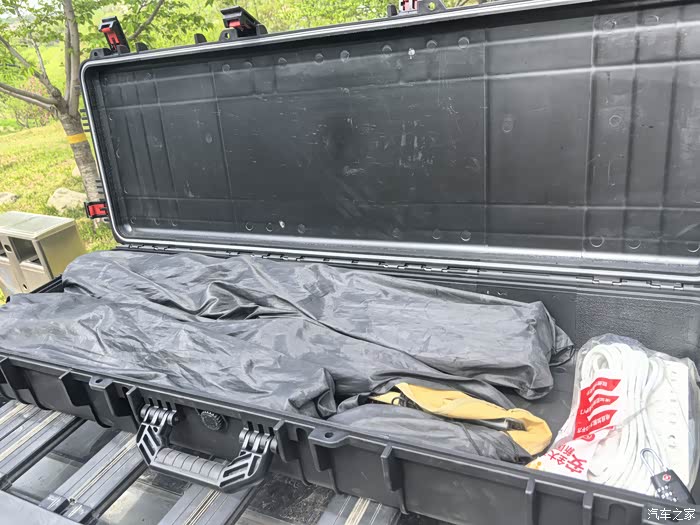

安装车顶箱稍费些周折。先松开车顶平台的横杆螺丝,依据箱子底部的打孔位置调整横杆。调好后,在横杆凹槽中放入M8的T型螺丝,再根据箱子底部打孔位置微调T型螺丝。接着,将装备箱对位,让螺丝穿过箱体孔洞。

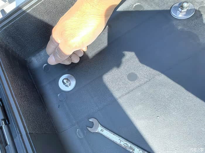

在箱子内部的螺丝杆上,依次放上橡胶垫片和金属垫片,最后拧紧螺母。我特意选了带圆球头的螺母,防止螺杆划伤箱内物品,也能避免雨天底部进水。
整个安装过程不算复杂。安装完毕后,我在车顶箱里放了三把月亮椅、一个插线板和帐篷防潮垫。考虑到车辆操控性,这里还是别放太重的东西为好。装上车顶箱后,猛龙更具户外探险范儿,个性十足,看着就满心欢喜。
