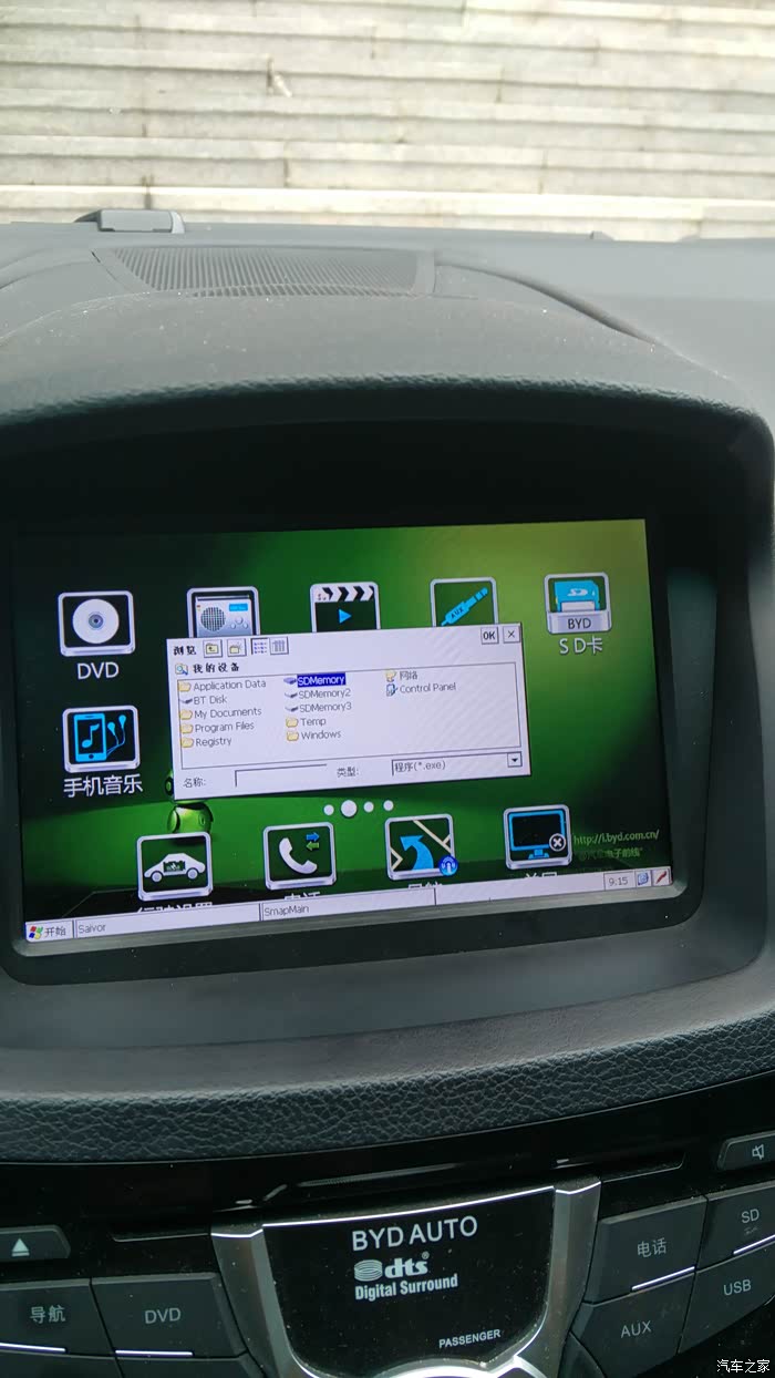

第三步:把卡插入车载多媒体导航卡位置(这里需要启动车辆才插入卡,经测试断电插入也可以),按“导航”键,可得到CE的资源管理器。与Windows系统一样。
注意事项:进入wince以后不要随便删除东西,否则会损害系统。

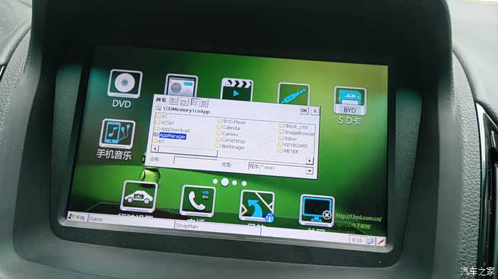

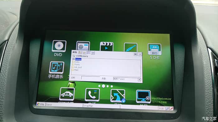

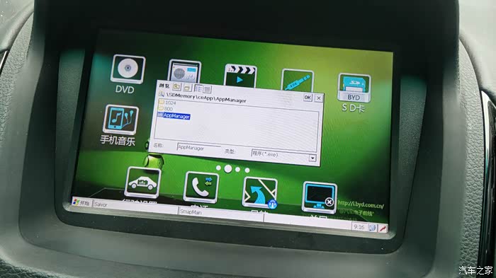

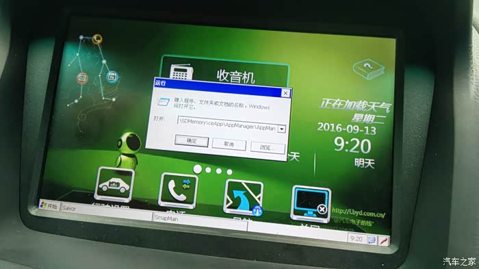

第四步:左下角点击“开始”,选择“运行”。打开“运行”窗口,点击“浏览”,依次寻找并运行“SDMemory\ceapp\AppManager\AppManager.exe”!

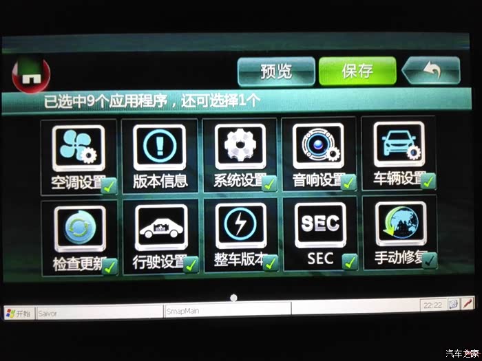

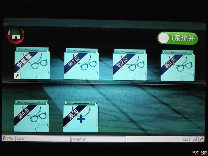

第五步:点击第一个菜单“快捷键”,然后将 SEC的图标勾选上,即对号颜色变绿,保存,重启,桌面就出现SEC的菜单了;(建议在第4页中勾选,车辆设置都在这里,统一方便点,设置完成后一般就少用了,没有必要放在快捷键页上)

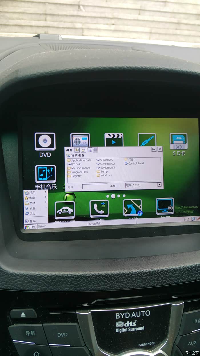

看到多些什么东西了吗
这个就是运行的界面。触摸屏操作方面还是比较方便的。
到了这里点确定哦
到了这里点确定哦

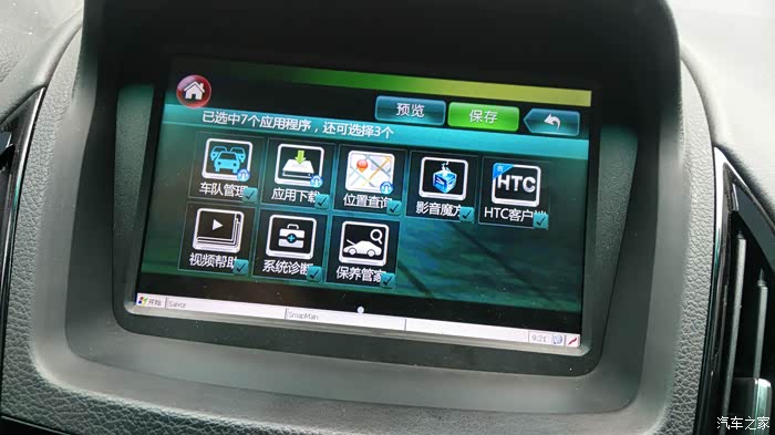

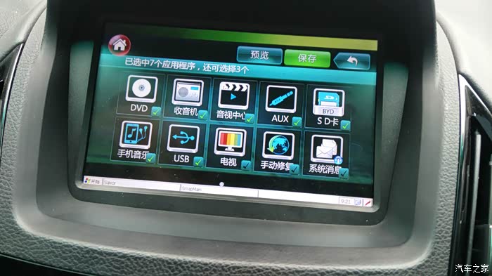

界面,选择添加在那个主页界面上
看到了吗?各项隐藏功能,千万别想着能看电视,千万别选啊,多媒体会无限死机重启的,我就不小心中招了,多次努力后,终于能再次进到这个界面上取消电视功能后搞定
还是被隐藏起来的功能,有了电视的教训后,没敢弄

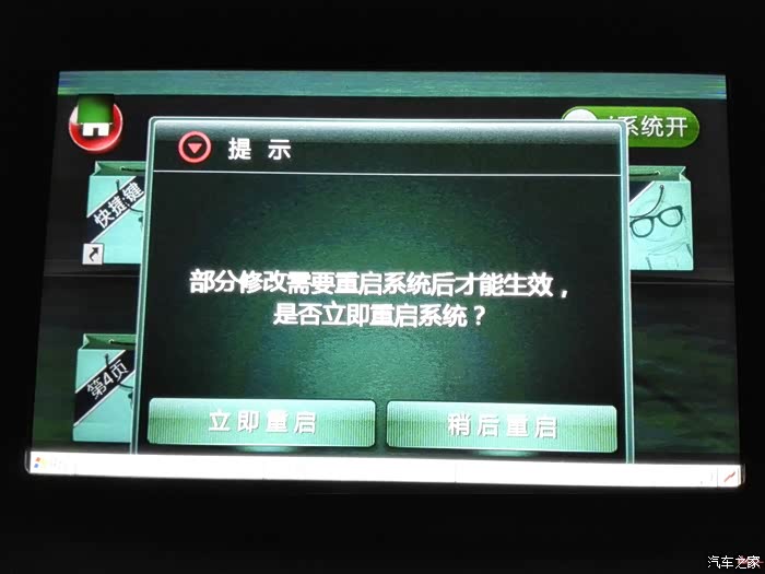

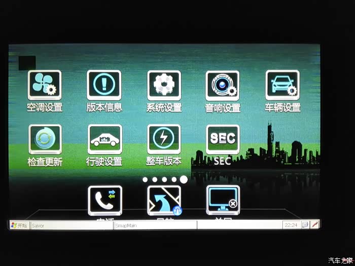

把SEC勾选上,就是让那个对勾变成绿色的就好了,然后按右上角的保存
提示“部分修改需要重启系统后才能生效,是否立即重启系统?”保存,重启后,在对应的地方,找到SEC的快捷方式。也可以选择“稍后重启”,可以看下其它页面内容,看完后,再保存还会有提示重启

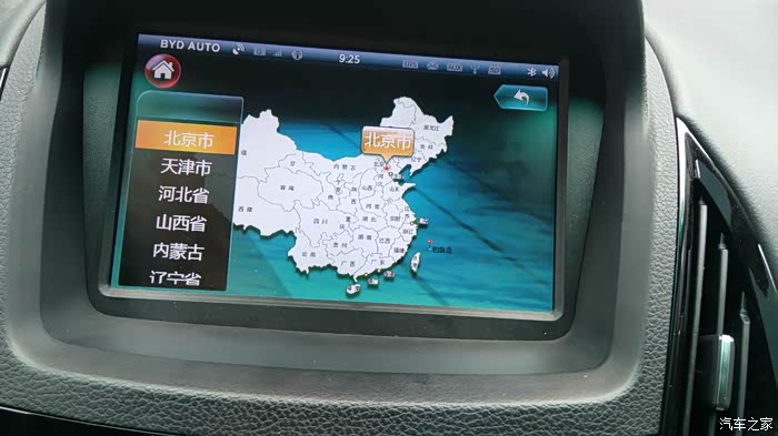

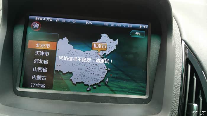

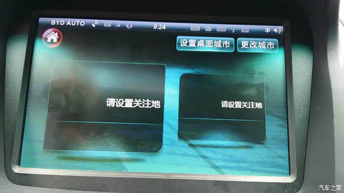

选择了天气后设置城市
大北京
我勒个去,总是说信号不稳定

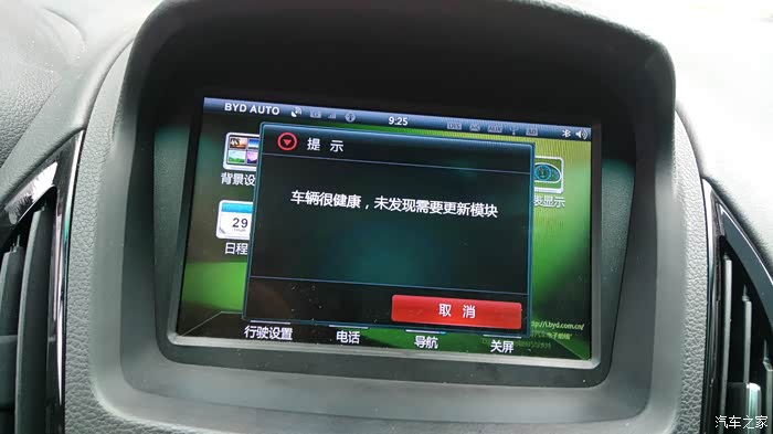

选择了更新功能后,尝试自行更新系统,结果······

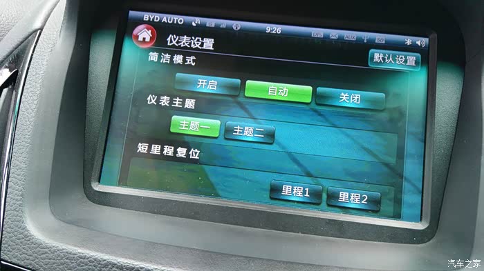

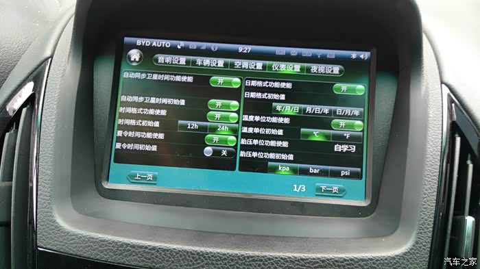

仪表设置,没啥用,跟直接按确定的没啥区别

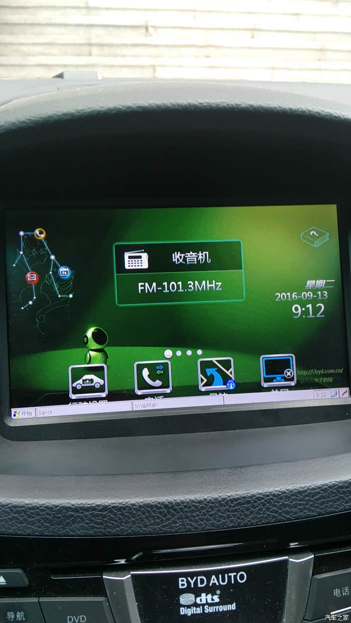

重启完成后就是这个大概样子,我自己的车子忘了拍这个页面了,从网上找了个15秦的凑数,看到那个SEC了,就是那个,按一下就进入了隐藏设置界面

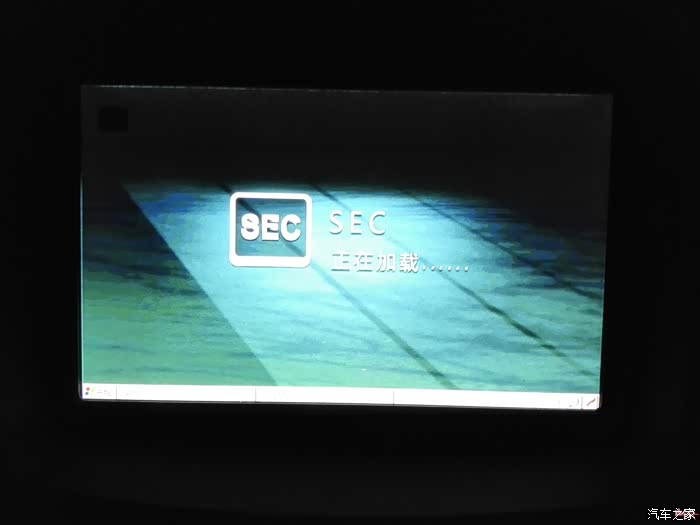

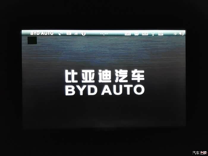

启动中

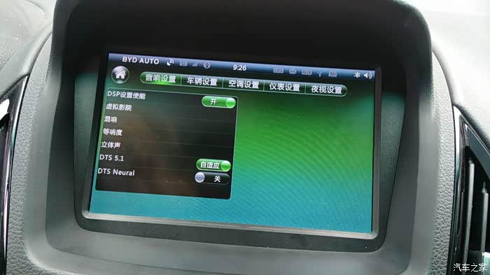

音响设置里面有,这个重复了

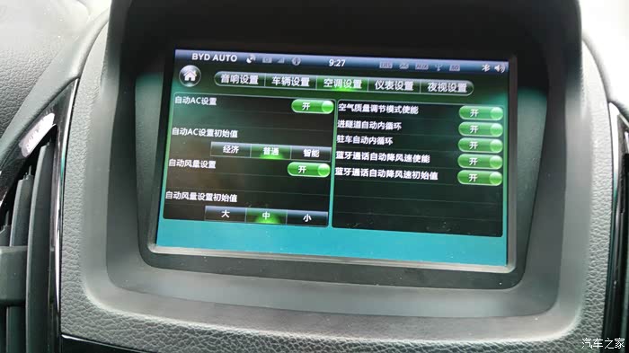

空调设置里也有
系统设置里也有

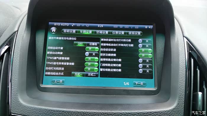

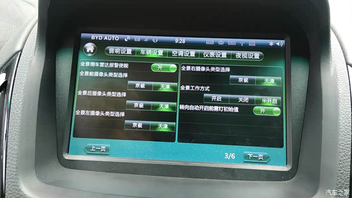

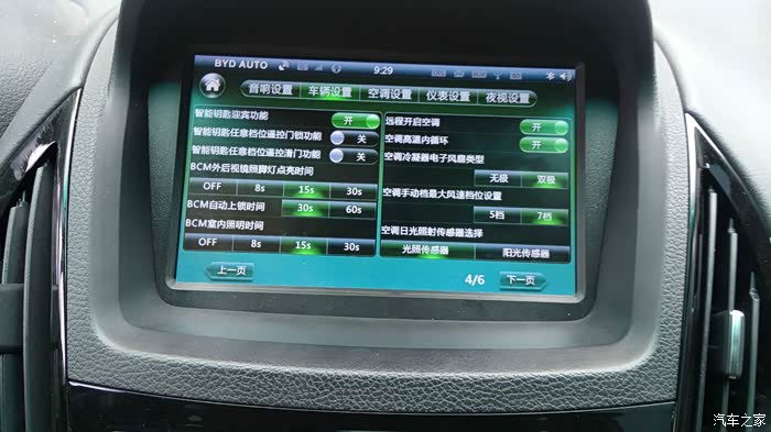

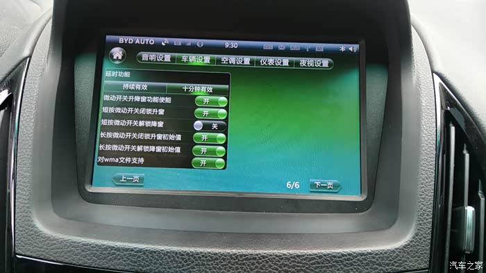

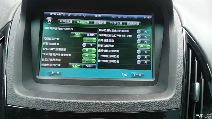

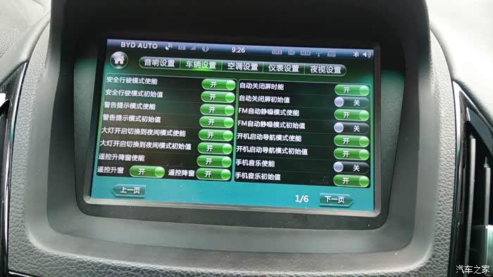

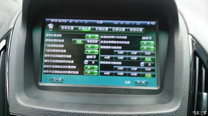

好了,到了大家关心的地方了,遥控升降窗和微动解锁降窗,需要点啥自己选吧,我没有挨个尝试需要点啥自己选吧,我没有挨个尝试,出问题本人绝不负责,请自行解决
只选了微动开关锁车升窗和遥控升窗,并且遥控升窗还没尝试过,因为我习惯微动开关锁车,所以锁车后车窗自动上升,也就没做测试,希望有车友能测试后发个结果上来
最好的东西总是在最后,不是么?还有对WMA的支持也在最后这页面上哦
