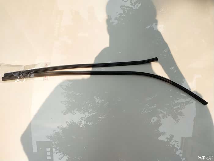

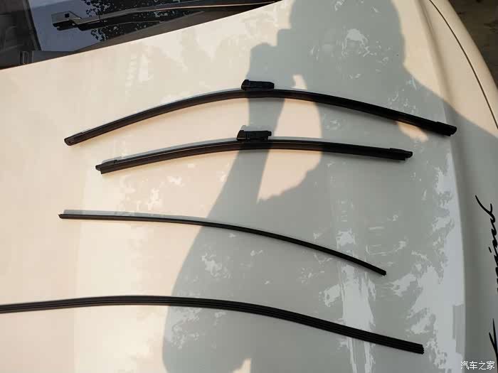

诺,雨刮器胶条已到,9.9包邮到家,是不是很便宜呢,当然这是既便宜也有效的。

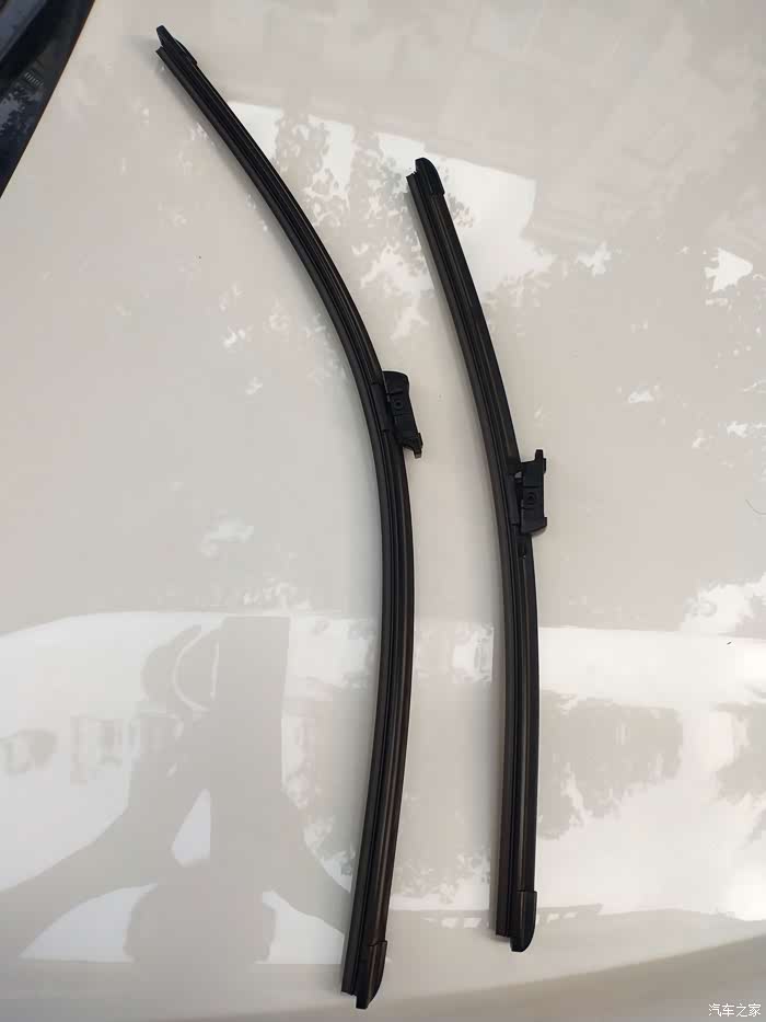

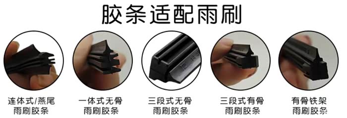

细心的车友都知道,咱们的小6是无骨雨刷,具体是哪一种呢?市面上常见的雨刮条我已经罗列出来了,试用于小6的就是“一体式无骨雨刷”。实在不知道的话,可以某宝购买的时候,问问店家。
这是原车雨刮器与购买的雨刮条对比,一长一短。
9.9无骨雨刮条 包邮到家的,十分便宜了吧。

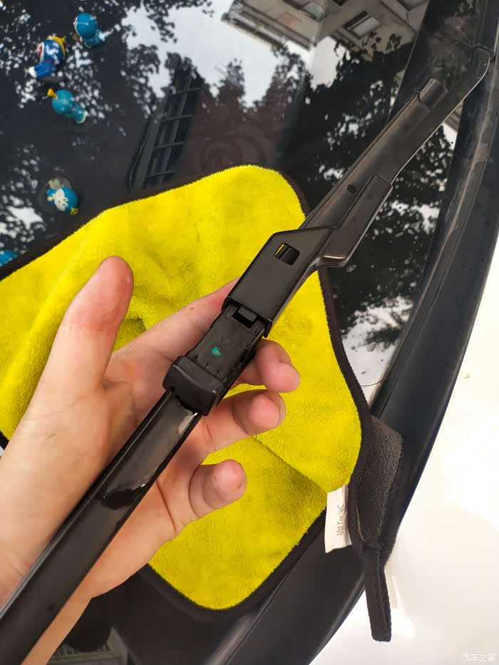

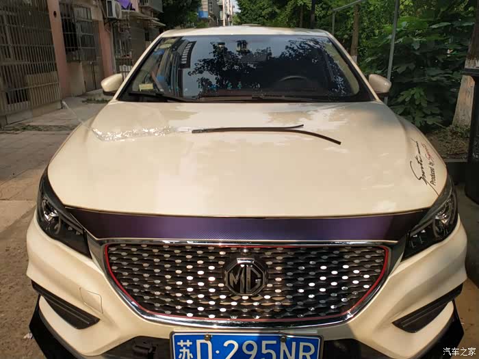

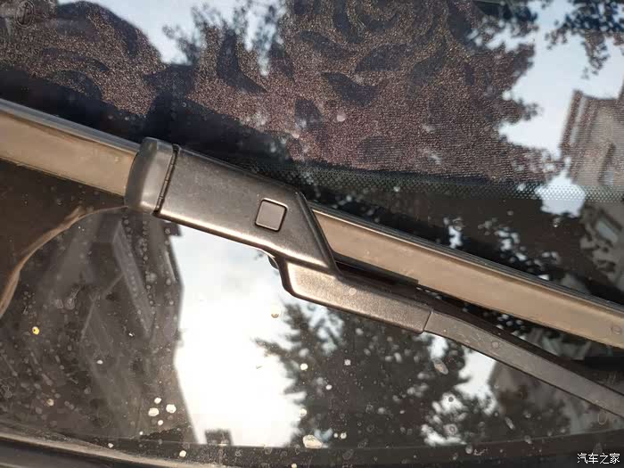

好,下面就动手开拆,小6的雨刮器拆起来很方便,一个按钮,一抽就下来了。
(很多车雨刮在引擎盖内,跟换的时候不方便,但是会有一个维修模式,每辆车都有不一样的维修模式,就是把雨刮器 升到一定高度不动,方面抬起雨刮臂跟换的一种快捷模式)

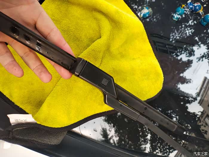

按,正方形的按钮
朝外面的方向一抽,很轻松的就抽下来了。

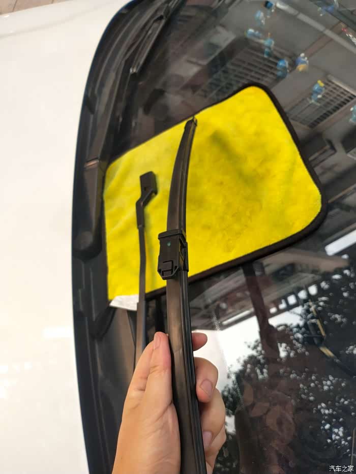

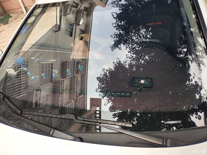

细心的车友发现了,全程操作的时候,雨刮臂我垫了一块洗车布,,主要为了避免误操作,不小心将雨刮臂打到挡风玻璃的一种保护措施。这个是一定要垫的,不然会因小失大,得不偿失。
很轻松,雨刮器整个就下来了,大部分车友应该是直接购买的这个吧,在便宜的话也得几十块,并且质量的话就不一定了。主要有用的东西就是雨刮条。

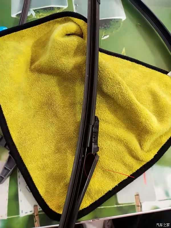

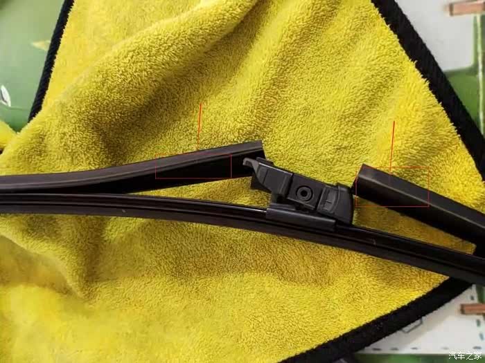

首先,图中我用箭头表示力度的方向。首先先把上面两块塑料盖拿下来。
图中已经标记,一个雨刮器两块塑料盖板,都拿下来。

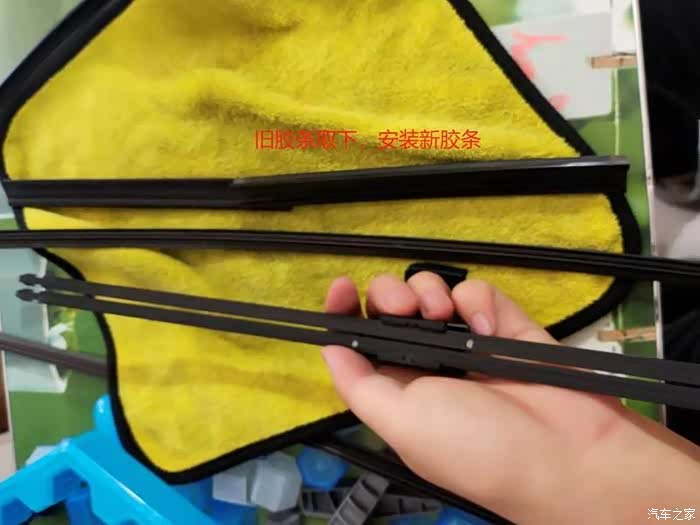

盖板拿下来以后,在将原来的雨刮条直接从头端抽掉(旧的雨刮条抽断了也没事,反正不要了,抽之前可以粘一点水,更加容易抽下来)

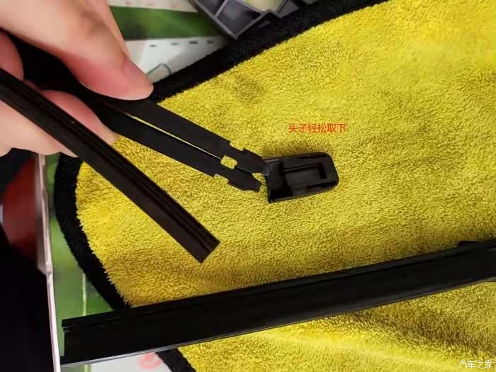

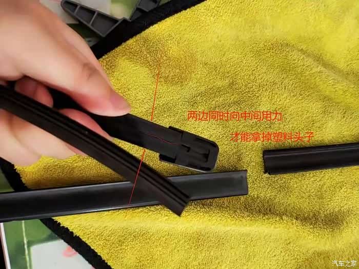

旧的雨刮条抽掉后,按图中箭头的方向,像中间同时用力,将两边钢片的缝隙捏到最小(可以借助老虎钳)随后将头端的塑料头子一拔就扯下来了。
钢片的缝隙捏到最小后,头子轻松取下。
雨刮条和塑料头子已经取下,下面换上新的雨刮条。
注意,雨刮条安装的正反,然后将拆雨刮条的步骤反过来,新的按雨刮条就装上去了。就是这么简单,第一次不会装研究了十几分钟,第二次1 到2分钟就能轻松换下雨刮条。

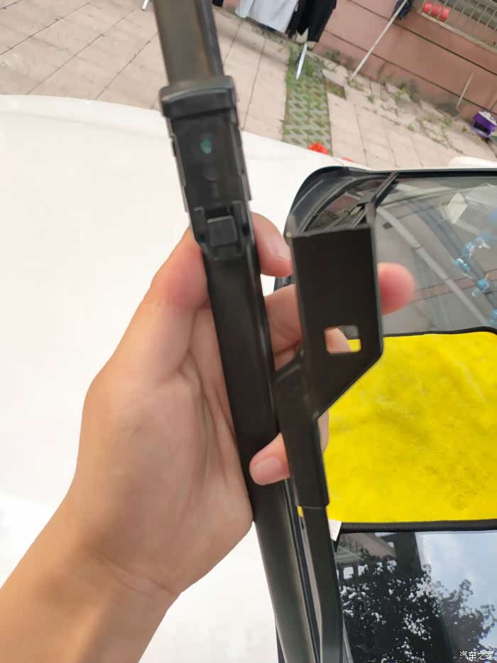

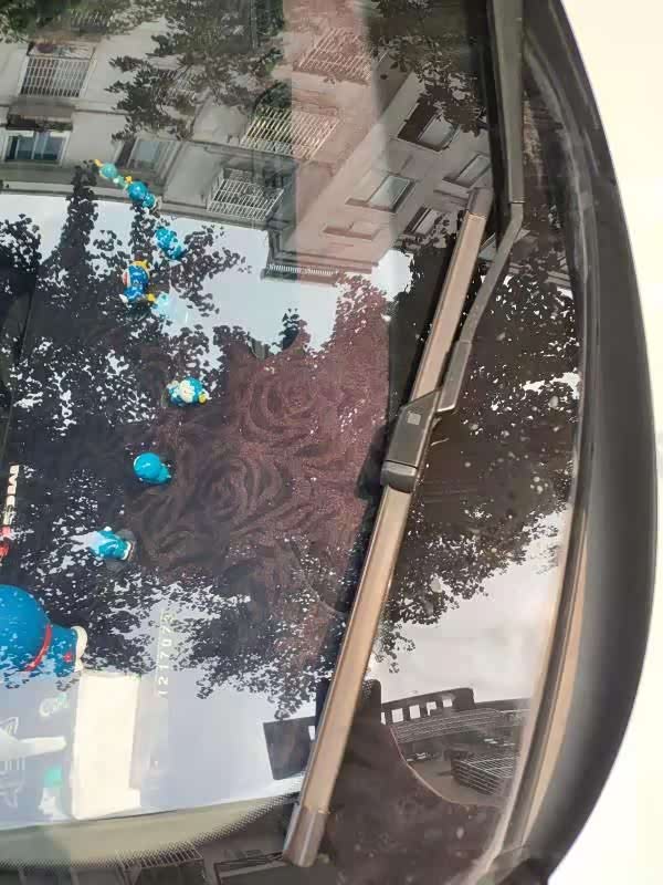

雨刮臂抬起来,将装好的新的雨刮条装上去。
卡扣要卡死,要听到清脆的一声卡扣响就OK了
雨刮水一喷,完美!!!干干净净,一点异响都没有,便宜又实惠,大家学会了嘛!!!

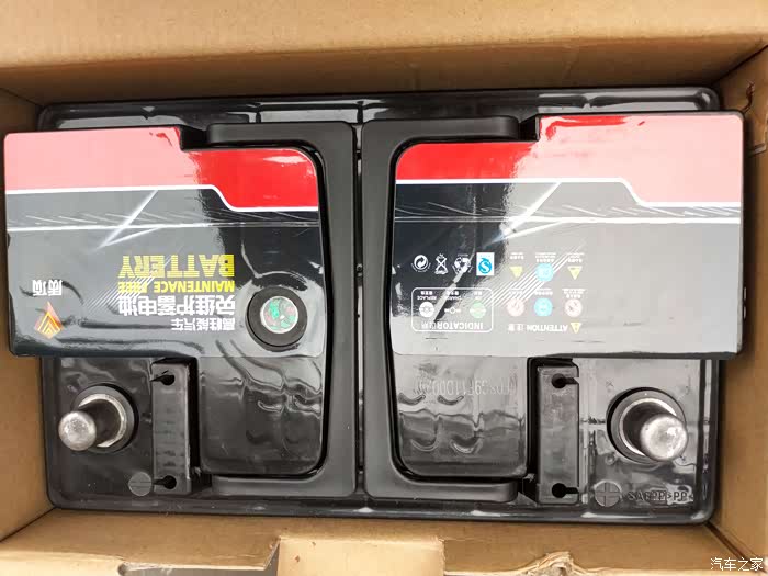

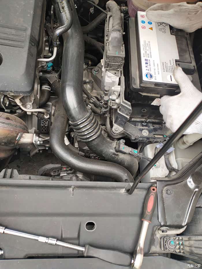

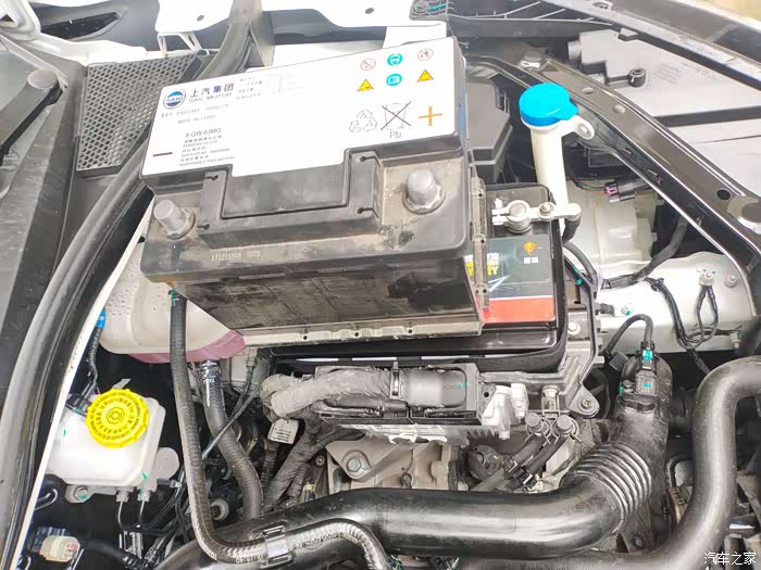

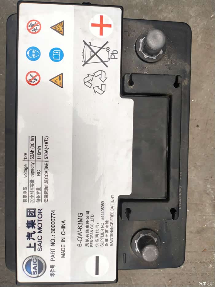

电瓶的跟换,上篇帖子大家可能看到了,2年才开了18000公里,平常开车很少,平均一个礼拜开一次,所以馈电也是在说难免的。另外经常不开车,停放的时间久了,电瓶的寿命也会短很多。所以索性又换了个电瓶,换启动电流与容量更大的,如图:不看参数,光看外面,是不是比原厂的大很多,,并且原厂预留了大电瓶的空间。
拆下原厂小电瓶,因为馈过电,想想也2年了,平常开的少,索性还是换下来了。

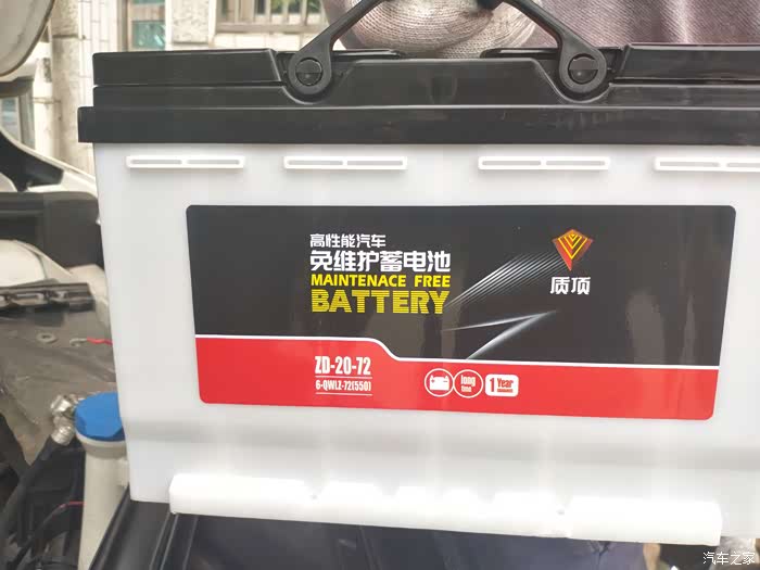

额定电压:12V 原厂63A的 ,换了个储备容量更大的 72A的。这样停放的时间可以更久。

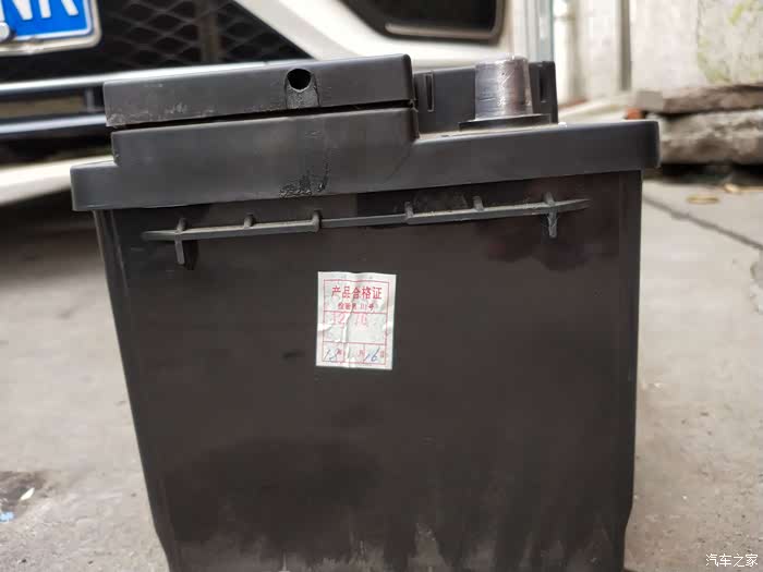

产品合格证还在上面,正常的电瓶质保好像是1年。

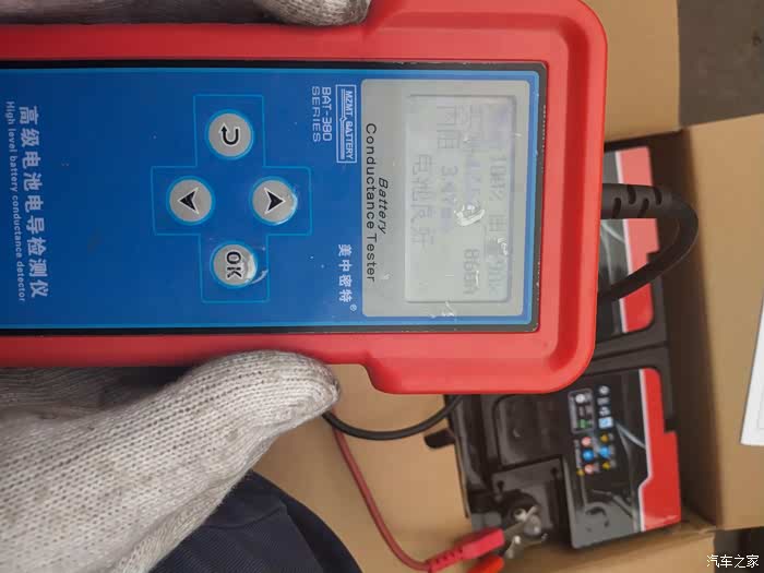

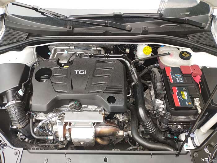

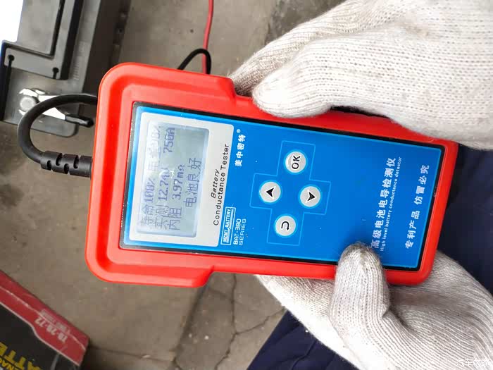

用了测量电池的仪器检测对比下: 电压:12.74V, 750A,内阻3.97mΩ
新电瓶参数
新电瓶第一眼
看着还不错,起码还带个拎得把手,原厂连个拎电瓶的把手都没有。
新的电瓶测试 电压12.62V,860A 内阻3.47,电阻小了许多,电流大了110A.
电瓶也换的新的了,机舱当然也要新,怎么样,干干净净的吧。
