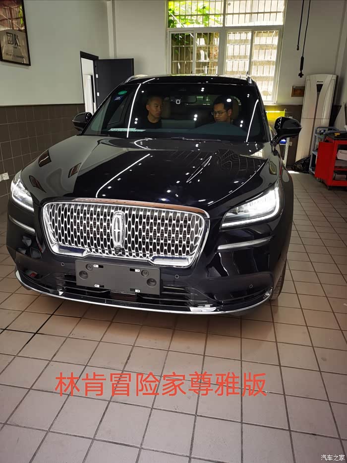

先来一张林肯冒险家尊雅版整体效果图
车子挺漂亮的

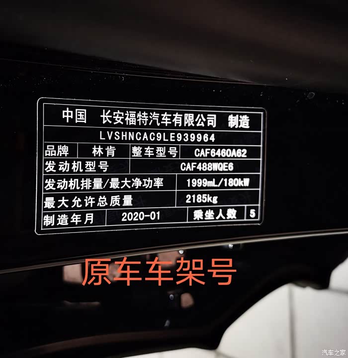

给大家看下车架号
门边的车架号

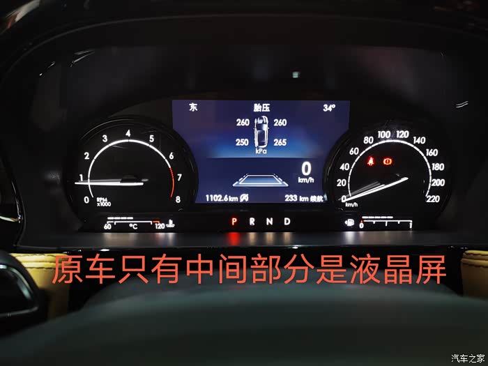

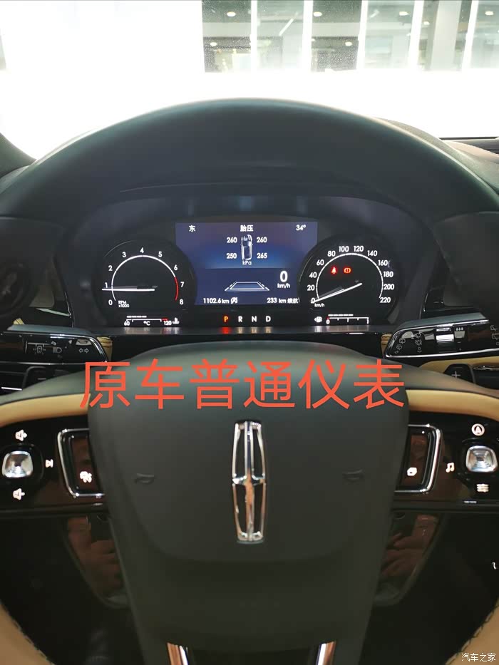

先来一张原车的低配仪表
说不出来的感觉,总归觉得小气了
显示屏实在太小了

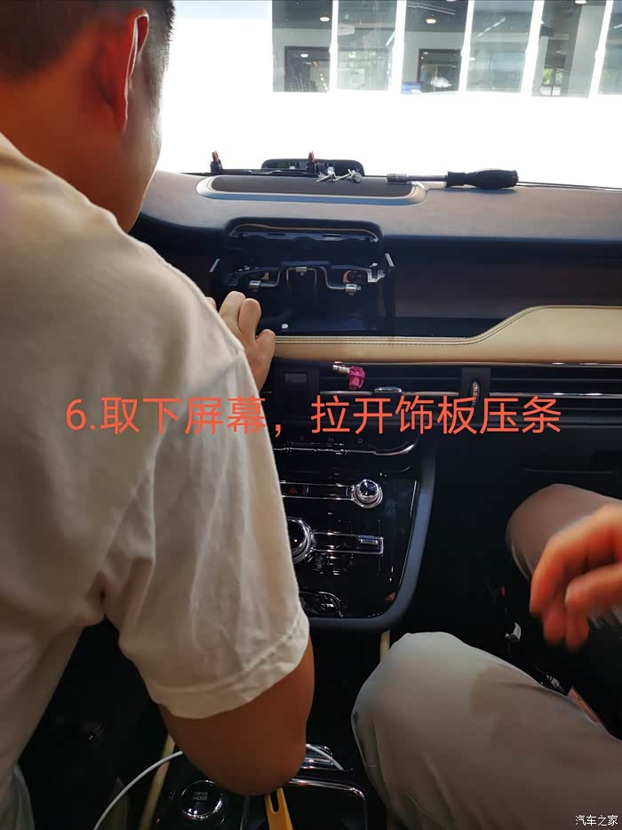

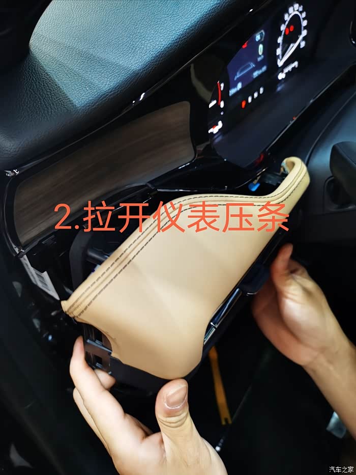

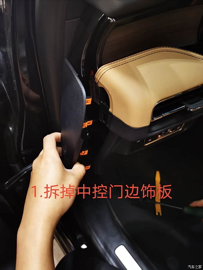

车友们拆车开搞
卡子比较紧,不好拆
拉的时候小心点,别拆坏了

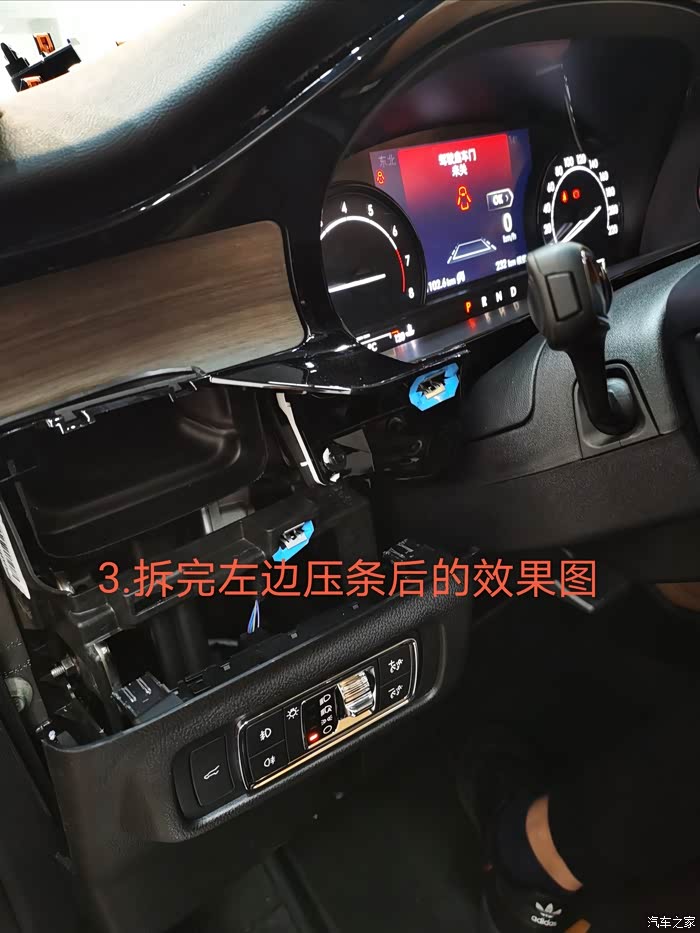

你说林肯设计师有没有病,拆个仪表需要拆那么多东西才能拆下来,后面还有好多要拆的别急

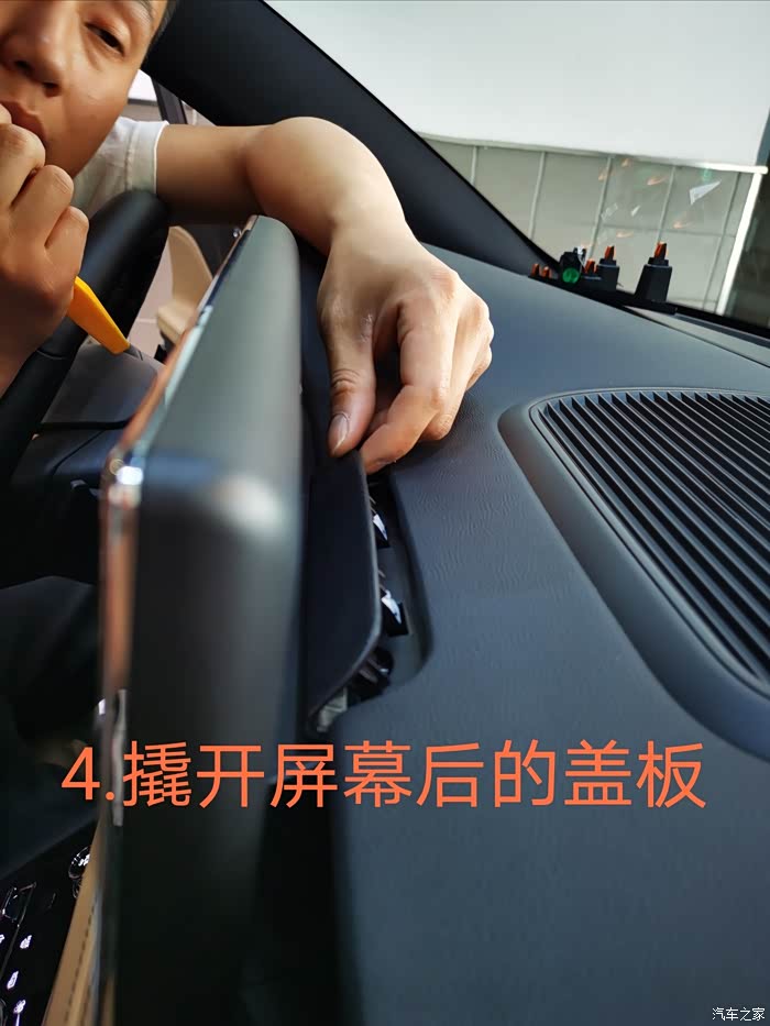

这个比较好撬

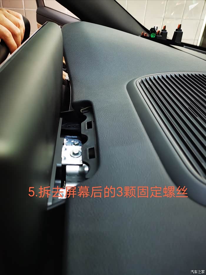

小心螺丝别掉里面,要不然拆中控了
同样拉的时候注意力度

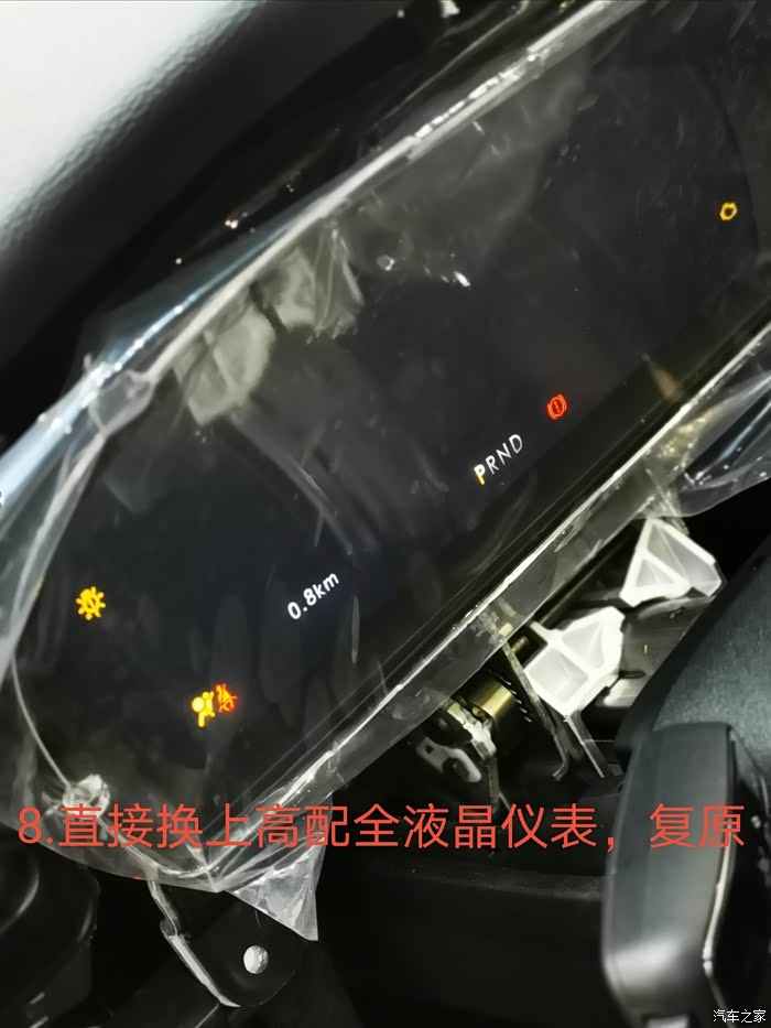

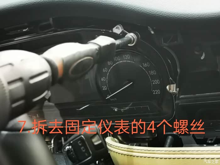

仪表就4个螺丝,拆了一堆东西,心中真是一万个***
来直接高配仪表上车
心里挺激动的全国首台冒险家升级仪表

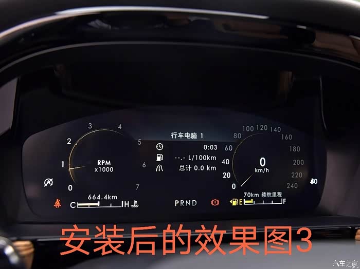

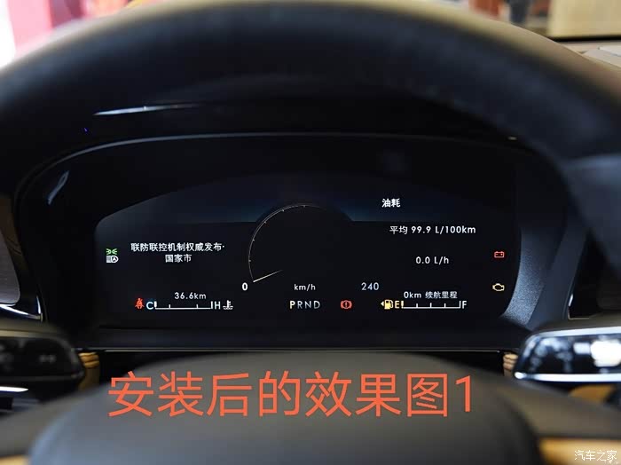

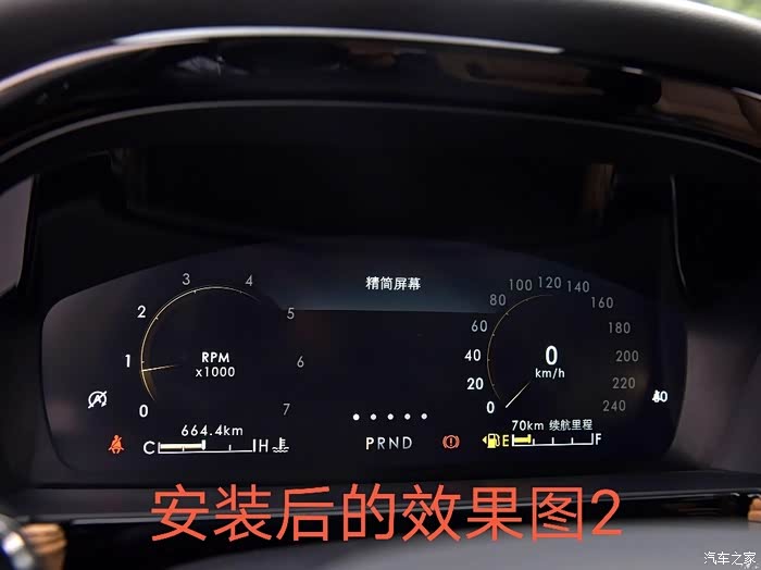

再来看看装上之后的效果吧
怎么样?全液晶的就是漂亮吧
你要说增加了什么功能,抱歉还真没增加什么功能,纯属就是漂亮,高端车该有的配资
原车该有的功能都能显示在上面了

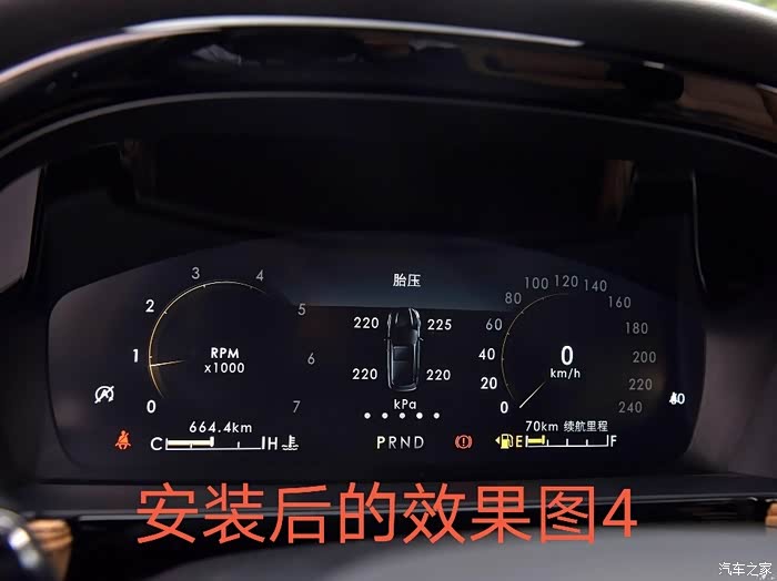

数字胎压显示

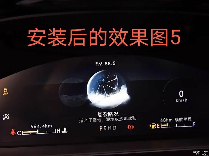

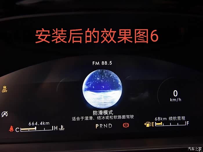

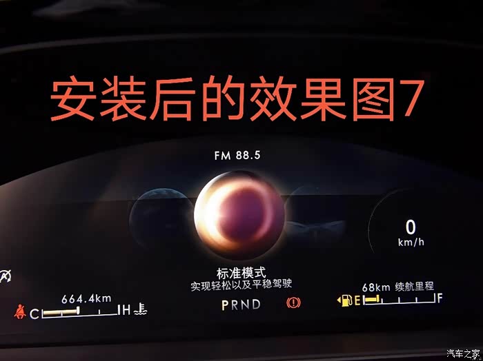

不同的路况模式
防滑模式
标准模式

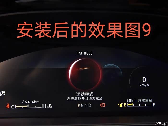

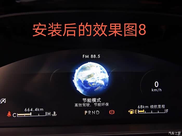

节能模式
运动模式
