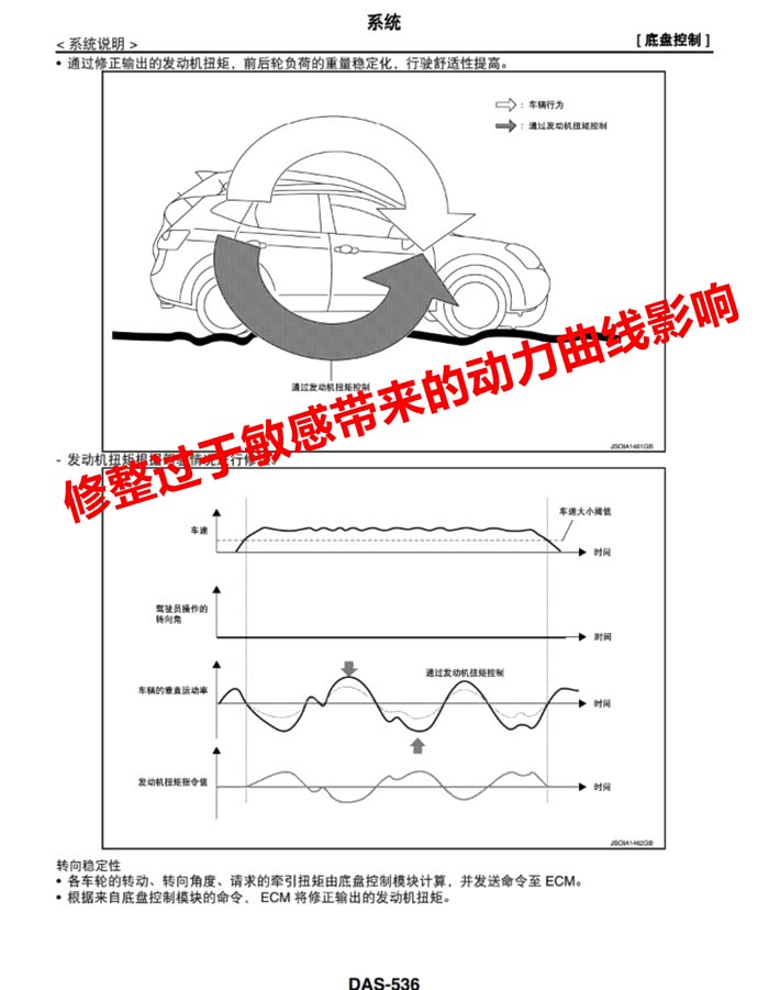

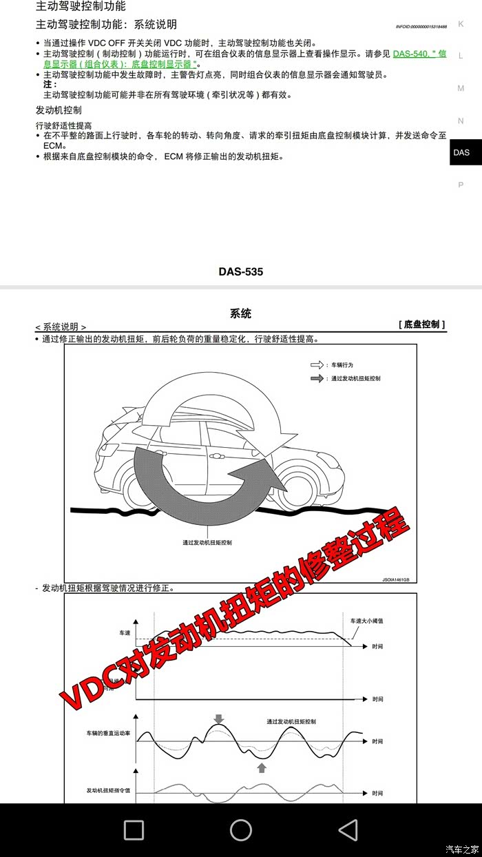

原因很简单:VDC(车身稳定系统,有的车称之为ESP,但VDC包涵的综合性能系统更多)在19款奇骏性能整体提升后软件更为敏感,VDC工作主动控制发动机扭力输出,传递给车辆主动驾驶控制软件信号(ARC)过于灵敏,从而导致VDC在不断调整中影响到了功率的输出曲线。
从开始出现车主反馈时,我的第一感觉就是软件控制的问题,开始还以为是变速逻辑过于严谨导致的换挡问题,但出现在80-100左右的速度,似乎跟变速箱程序无关了,因为已经到了最高档的8挡。之后咨询了4S技师,只是简单告诉,厂家的程序是升级VDC程序,一下就想明白了。
ECM在收到VDC指令后,会不断修整发动机输出的扭矩,来达到舒适性的提升目的。

没任何关系!只是一个舒适性调教的问题,需要知道VDC除了主要是车身稳定性之外,还有弯道控制、颠簸路面控制、垂直加速等控制等部分,这些部分都会影响到发动机输出,从而影响到舒适性控制问题。

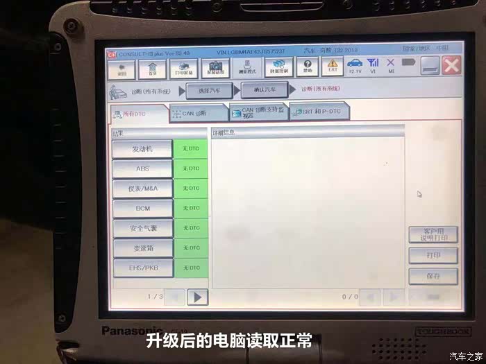

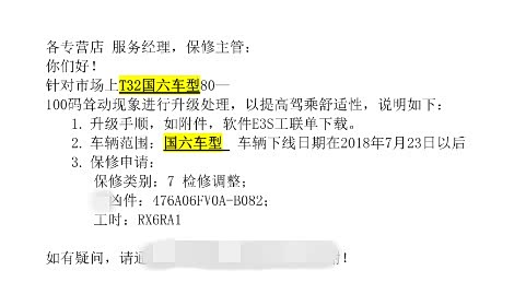

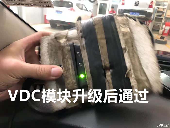

从4S了解到,11-21就收到了厂家的补丁升级程序,不收取任何费用。整个升级时间也就15分钟左右,非常简单。如果时间紧张的车主,可以在保养的时候顺便要求升级一下。

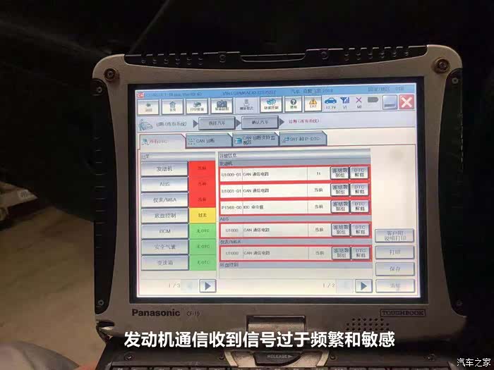

ECM及相关模块的通信出现异常时的电脑显示
