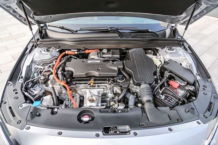

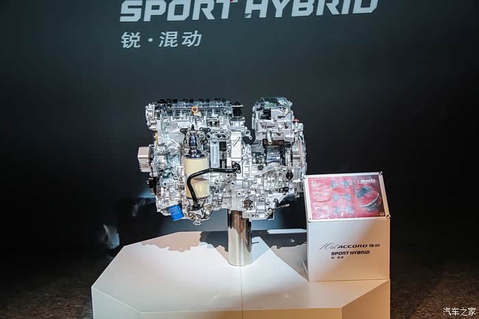

第三代i-MMD总成
十代雅阁的混动版本所搭载的i-MMD被官方赋予第三代的称号,是官方第一次用“代”这种划分方式对i-MMD系统进行描述。
按此倒推,之前2013年搭载在9代雅阁上的系统估计可以表述为第一代,而2016年2月率先搭载在混动奥德赛,随后搭载在9.5代雅阁上并引入中国市场的,估计就可以表述为第二代了。
当初2016年2月发布的第二代系统,相比第一代,在结构不变的情况下进行了优化,借此摘录一下当初它发布的时候媒体稿件的描述:新i-MMD(2016版)该系统此前在日规的奥德赛混动版上首次搭载,其电机体积削减23%,输出功率提高11kW,扭矩提高8Nm;PCU采用新的晶体管,体积消减了23%,重量减轻27%;电池单元体积削减33%,重量减轻12.8%。新系统减小了动力系统的体积并进一步提升燃油经济性。
眼前10代雅阁所搭载的第三代i-MMD,同样是逻辑结构不变的情况下对系统自身进行优化调整。这种做法也是和行业内其他竞品相类似,例如丰田的THS-II系统尽管已经历了10多年,但和最初面世的产品相比,也都是在逻辑结构不变的情况下不断改进和更换其中的核心部件进行优化和调校。
THS可能也是因为这类升级的次数太多,现在丰田官方已经没有用代数来对新的系统进行冠名描述了,就算是最新版本的系统依然称为THS-II。目前最新的THS-II系统和之前的老版本相比则是采用平行轴布局,缩小体积,用更高热效率的汽油机,并降低电机功率而提升整体运作效率的方式,令整体油耗水平大幅下降。详情请看本人对第八代凯美瑞的评测文:https://club.autohome.com.cn/bbs/thread/1a3533be2732a324/72281717-1.html
而本文的主角,第三代i-MMD,从字面上看到优化的项目包括汽油发动机更换成热效率达到40.6%的2.0L阿特金森循环发动机,高于第二代i-MMD的38.9%。而动力单元(IPU)比上一代i-MMD体积减少了32%。动力电池组也重新设计缩小体积并放置在后排座椅下方,并不占用行李箱空间。另外,作为一个以电机为主要动力输出源头的系统,第三代i-MMD还搭载了不含重稀土磁铁电机。这个电机是本田联同大同特殊钢所研制,借此可以摆脱对重稀土类元素的依赖,规避资源风险,实现供应链的多样化。本田也是首家在混合动力车型上使用不含重稀土磁铁电机的车企。

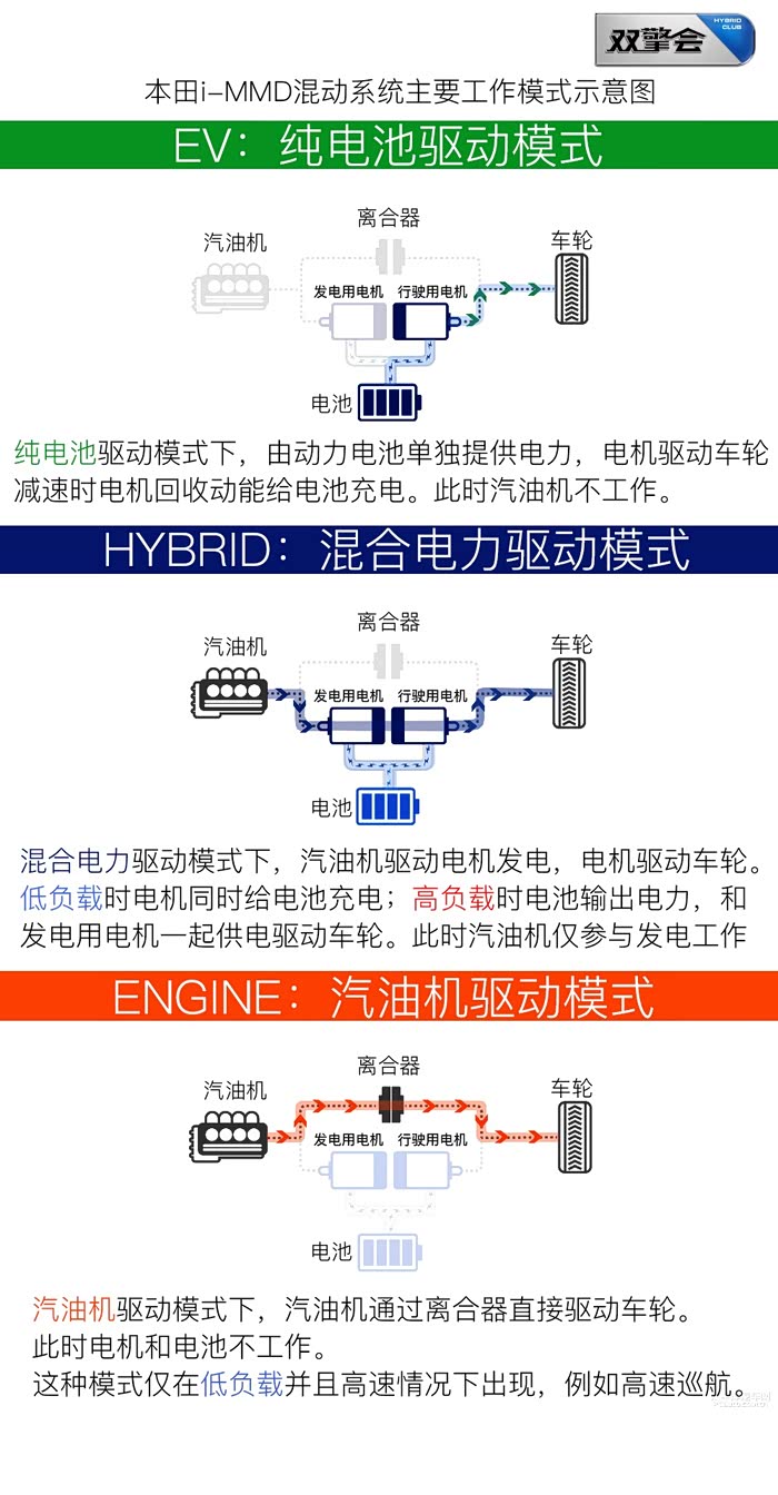

2、i-MMD系统的工作特性
搭载i-MMD系统的混动车型,是属于一种“烧油的电动车”。因为它大部分场景下都是以电动机来驱动车轮。油门踏板的脚感也几乎就是电动车的脚感。
而电的主要来源是通过一台汽油发动机结合一台发电机来供应。电的另一个来源则是动力电池,电池里面的电量来源于能量回收以及行走时发电机未能完全利用的剩余能量存入,当然也包括为了保证电池寿命而在电量即将低于25%的时候,系统所进行的强制充电。
系统中那个2.0L的阿特金森汽油机绝大部分时间都是担任发电的角色,并且摆脱了变速箱对它的约束。它几乎只有一个档位,就是常规的高速档位,属于汽油机最佳工况的档位。当汽车行驶在时速70公里以上,并且负载很小的情况下,刚好合适这个档位进行工作,那么汽油机此时就会通过离合器连接车轮,带动车轮运转,让汽车暂停使用电动机进行驱动。当然,所谓负载很小就是高速巡航的状态了,一旦你需要加速或者遇到上坡,负载增加或者提出动力需求的时候,i-MMD立刻就会恢复一台电动车的本质,使用电动机进行驱动了。所以某些没有亲自体会和了解的媒体随便就写“高速时候就是2.0发动机驱动”是完全键盘侠作风。
附:i-MMD主要工作模式示意图

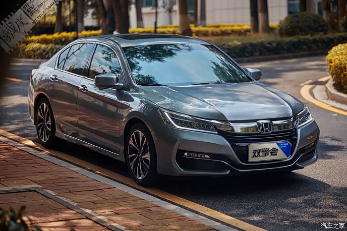

9.5代雅阁锐混动
接下来谈谈新一代混动雅阁的一些驾驶感受,特别是很多朋友关心的与9.5代混动雅阁有何提升的问题,而其中某些部分也会结合同级的第八代凯美瑞双擎来进行谈论。

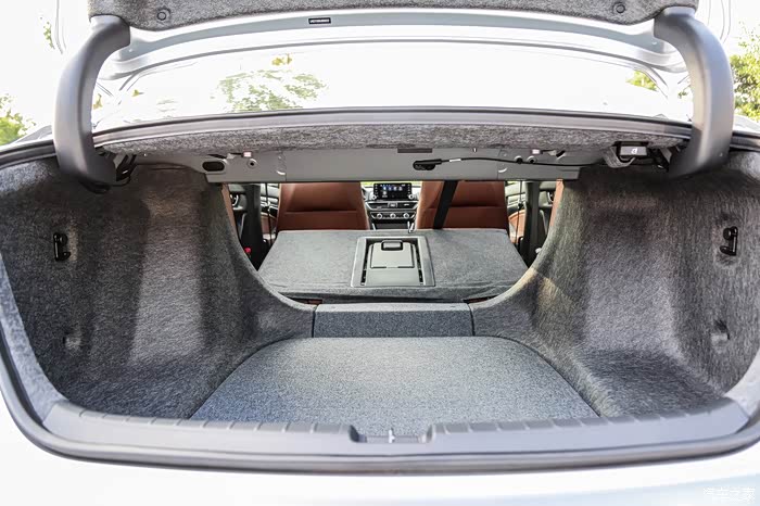

这方面,最直观了当的就是尾箱空间的差异。第三代i-MMD的全新结构令动力电池不再占用车尾行李箱的空间,这个特性一句话带过就足够有震撼力了!
和纯汽油版相同的行李箱空间,并且后排也可以放倒。这个特点和第八代凯美瑞双擎几乎持平。不同之处在于,凯美瑞双擎仅是低配才能把后排座椅放倒,而顶配因为有了座椅角度调节而无法实现。

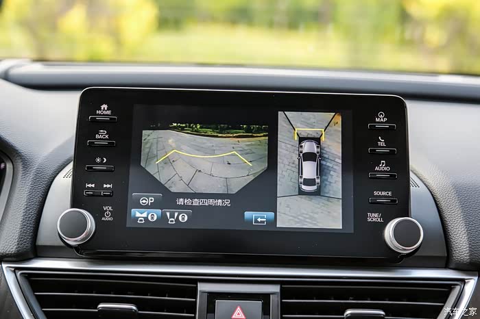

画面中还保留明显分割线的360全景

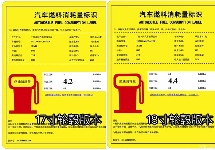

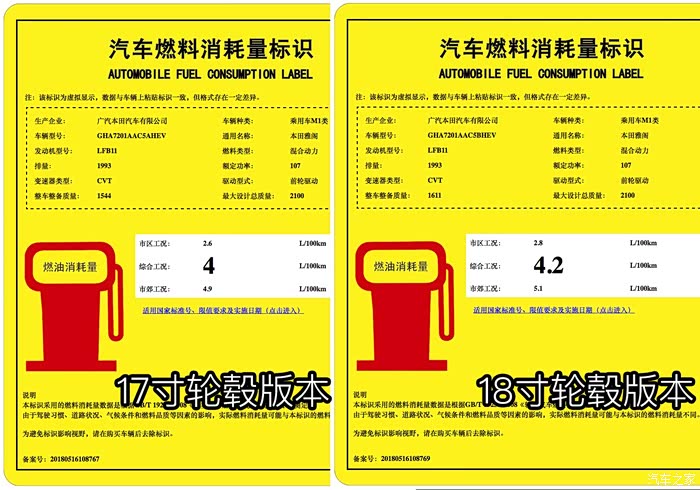

谈论实际体验之前,先看看10代和9.5代的工信部油耗数据差异。我查询了这两款车的数据,在工信部登记车型编号分别是
9.5代混雅:HG7200AAC5BHEV / HG7200AAC5AHEV
10代混雅:GHA7201AAC5AHEV / GHA7201AAC5BHEV
编号中的前者是17寸轮毂225胎,后者是18寸轮毂235胎。
那么这种条件目前尚未具备,我们就结合可用于横向对比的工信部油耗数据,结合试驾时某些路况先大致地聊一聊。

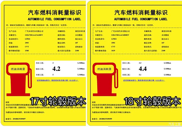

9.5代混动雅阁:市区工况:3/3.1 市郊工况 4.9/5.1 综合是4.2/4.4
10代混动雅阁:市区工况 2.6/2.8 市郊工况 4.9/5.1 综合是4.0/4.2
从这个数字很直观看到,两者在所谓市郊工况包含高速在内的油耗数字是完全一样的,而市区工况则10代混动雅阁更低,所以综合油耗上搭载第三代i-MMD的10代混动雅阁会低0.2L/100km。
而值得留意的是10代混动雅阁已经申报了国六的型号,国六标准的综合油耗又恢复到了4.2/4.4的水平,暂时不知道这方面的真正原因,难道是因为国六标准采用了乙醇汽油作为标准?
国六标准的10代混雅编号为:GHA7201AAC6AHEV / GHA7201AAC6BHEV,市区工况为 3/3.3 市郊工况 5/5.1 综合是4.2/4.4。

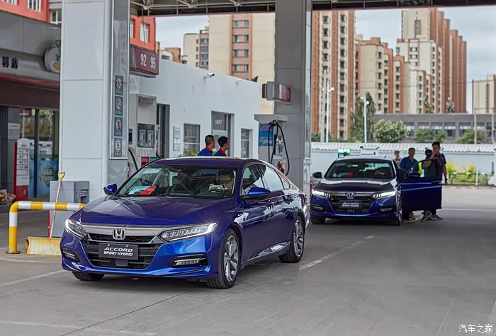

而通过实际体验,我们发现工信部的市区油耗确实比较吻合。在试驾的最后一天,我们驾驶顶配的10代混动雅阁,是配备18寸轮毂235胎的配置,并使用E95乙醇汽油,在市区里面用非常缓慢的速度转悠了近20个小时,为了尝试获得极限数字,我们大部分车速在时速20-40之间挪动,并且关闭空调,分别用不同的市区路况间断查看单程平均油耗。
最后一天的市区路程,都是使用乙醇汽油
结果是2.6L-2.8L/100km之间。如果在基本平坦路段,则是2.6L/100km左右,如果是伴随着爬大斜坡然后下坡的情况,则是2.8L/100km左右。应该是爬坡所损耗的能量无法用下坡储能去填补的原因,油耗会稍微高一点点。这个数字也和工信部的数字非常接近。而经过多日的测试,最终在行走了两千多公里,几乎都以较低车速行驶,其中偶尔最快的车速也大概在时速80公里左右,结果是总的综合油耗平均数是3.1L/100km。

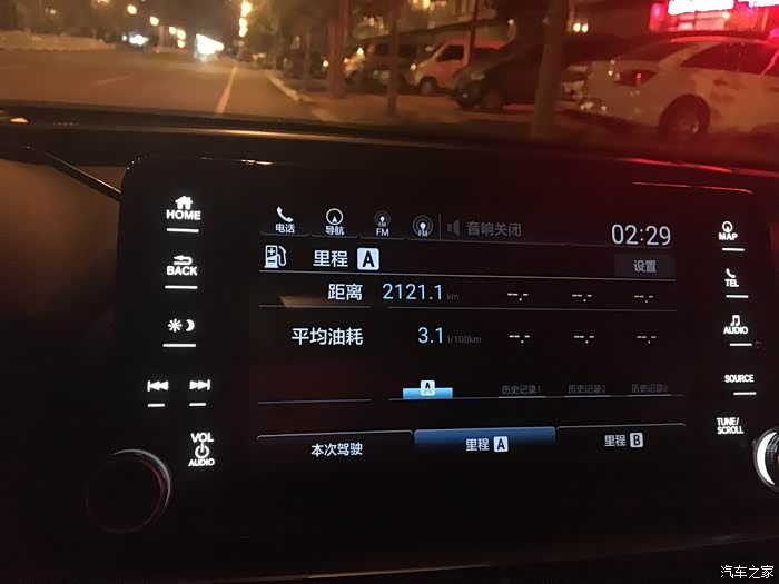

历时六天的长途驾驶终于停歇,共耗费60L基础油+摇车增补的少量油量,2121公里综合油耗3.1L/100km
通过这个测试所感受到10代混动雅阁的低速区间油耗成绩确实惊艳。这种均速刚好对应城市里面绝大部分车子都要经常面对的路况,假设打开空调之后综合油耗涨1到1.5L/100km(实际可能不需要)的话,那么4点几升的百公里堵车油耗也绝对令无数车型汗颜。
而9.5代混雅在工信部数字上虽然油耗高一点,在这么细微的比对中,综合百公里0.5L以内的差距,可能很多人在日常生活中不会明显觉察,因为稍微有不同路况和其他条件都足矣将这点差距影响抹平了。所以在没有条件横向比对的时候,我觉得这方面不足矣让9.5代的用户有任何失落感。

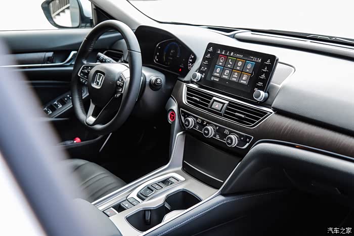

10代雅阁内饰布局
10代雅阁的内饰布局落入平庸

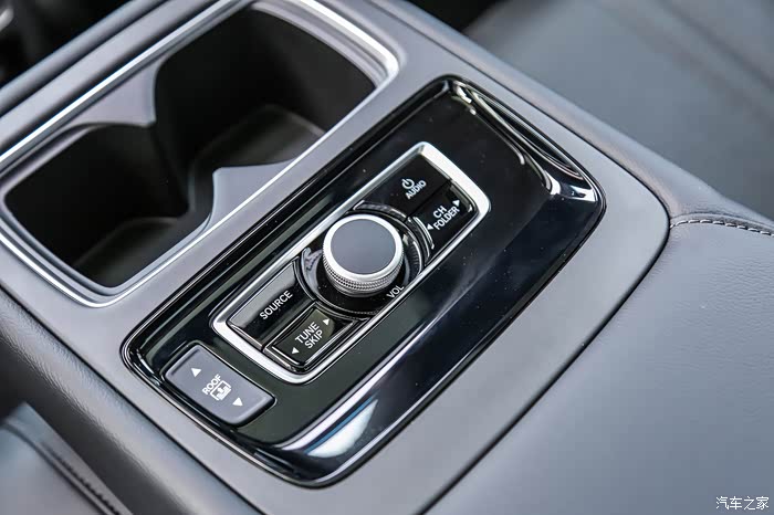

10代雅阁在内饰方面,属于没有太多亮点,内饰布局在设计感上比较平庸。尽管在材料质感上,以及小旋钮的手感上有一些可圈可点的地方,但整体观感则是趋向于目前市场上最为常见的布局,记忆中和近10款车型都非常类似,例如即将上市的全新天籁。这方面个人还是觉得第八代凯美瑞的内饰布局更为立体和独特。

7、油耗方面
前面在和9.5代混雅比对油耗的时候提到过,油耗是最需要用同样的路况及驾驶方式等条件结合数据进行比对的项目,不能通过印象来进行比对。
如果必须要说点差异,那么10代雅阁的第三代i-MMD系统在低速工况上是肯定比同样车速的凯美瑞双擎要明显节油的。这个在9.5代混雅的时候我们已经实际比对过,确实是这个结果,而10代混雅的话应该低速区间油耗更低,优势有可能会更大。
因为在本文前面也有提及,通过实际测试,低速工况的10代混雅是可以经常出现单程2点几的油耗,这点第八代凯美瑞双擎是很难实现的,THS要实现的话估计得动用卡罗拉雷凌这个级别的车才能录得这个级别的单程油耗了。
但凯美瑞双擎的优势在高速上,之前通过车友之间的分享对比,9.5代混动雅阁在高速工况上油耗则略高于第八代凯美瑞双擎,这一点估计会延续至10代。而通过工信部的登记数据,也能印证这点。
第八代凯美瑞双擎在工信部的车型编号为:GTM7250CHEVEE / GTM7250CHEVGE,编号前者是目前尚未销售的16寸轮毂215胎版本,后者是目前销售的18寸轮毂235胎版本。
第八代凯美瑞双擎:市区工况 4/4.4 市郊工况 3.8/4 综合是 3.8/4.1
图为:第八代凯美瑞双擎:市区工况 4/4.4 市郊工况 3.8/4 综合是 3.8/4.1
而10代混动雅阁:市区工况 2.6/2.8 市郊工况:4.9/5.1 综合是4.0/4.2
从工信部的数据看,两者差异也不大,只是混动雅阁在市区油耗明显领先凯美瑞双擎,而凯美瑞双擎是在市郊包括高速的工况会比混动雅阁有优势。这点对于之前提及网上常见说“市区开得多就选雅阁,高速多就选凯美瑞”的说法比较对应,而且相对加速性能来讲,更容易在现实生活中体现差异。
我们这几天的试驾未能对这两款车进行实际验证,有待日后有条件对两车进行详细比对才能有更确切的数据。
