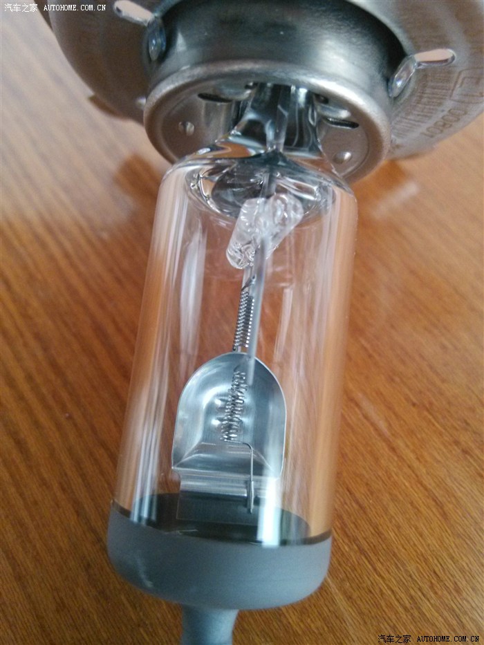

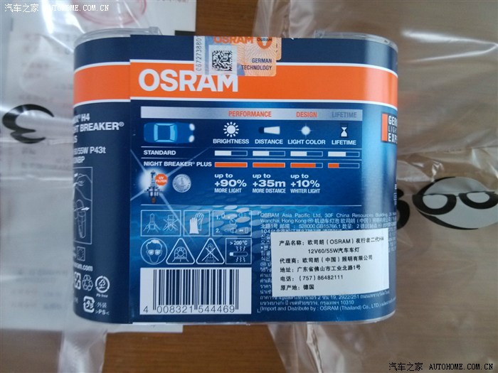

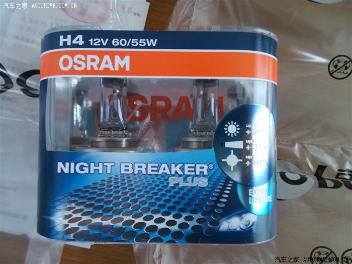

08款骐达开了5年不到,左侧大灯的近光灯不亮了,远光灯好的(大灯开关常年AUTO,懒得开关麻烦),赶紧换灯泡,否则要影响行车安全滴。原车欧司朗64193 12V 60/55WH4,决定换个欧司朗夜行者2代试试,顺便解决原车灯暗的问题。X宝上灯多的是,没敢买,怕假货,还是到某东上去买,158元一对带发票,貌似比较正宗。
夜行者2代H460/55W

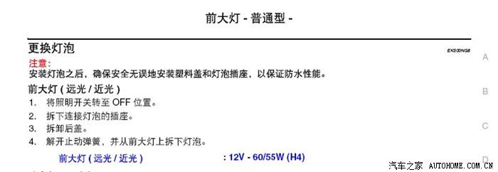

先准备好说明

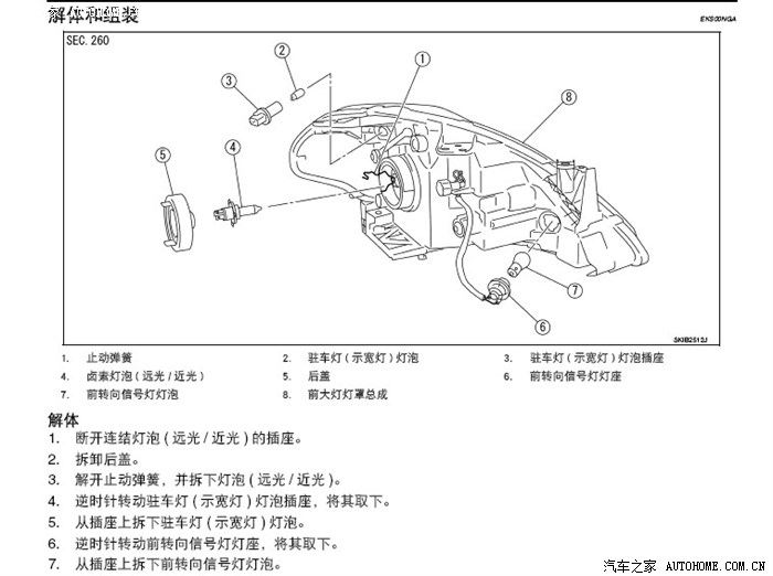

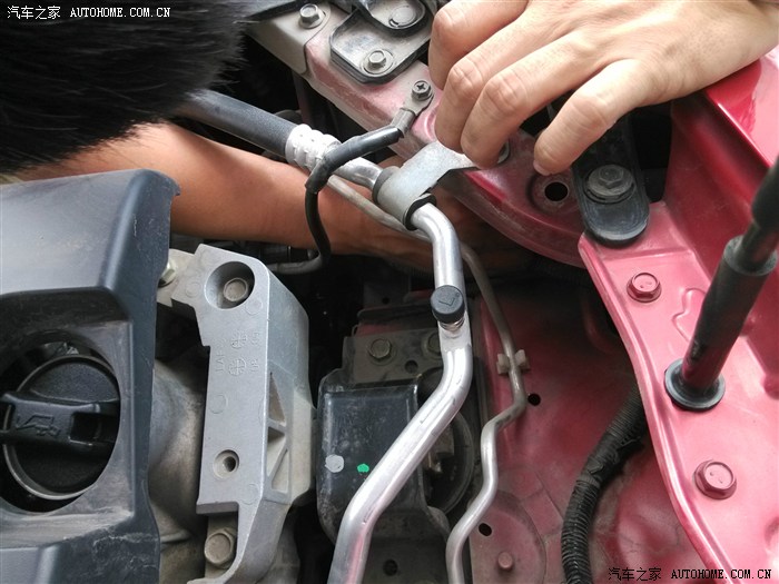

换灯泡主要三步:1拔掉电线插头 2拔下后盖 3向左拨开卡簧 然后就可以把灯泡拿出来了,新的就可以换上去了。新灯泡放进去的时候记得缺口向下,手千万不能摸灯泡,只能拿灯脚。

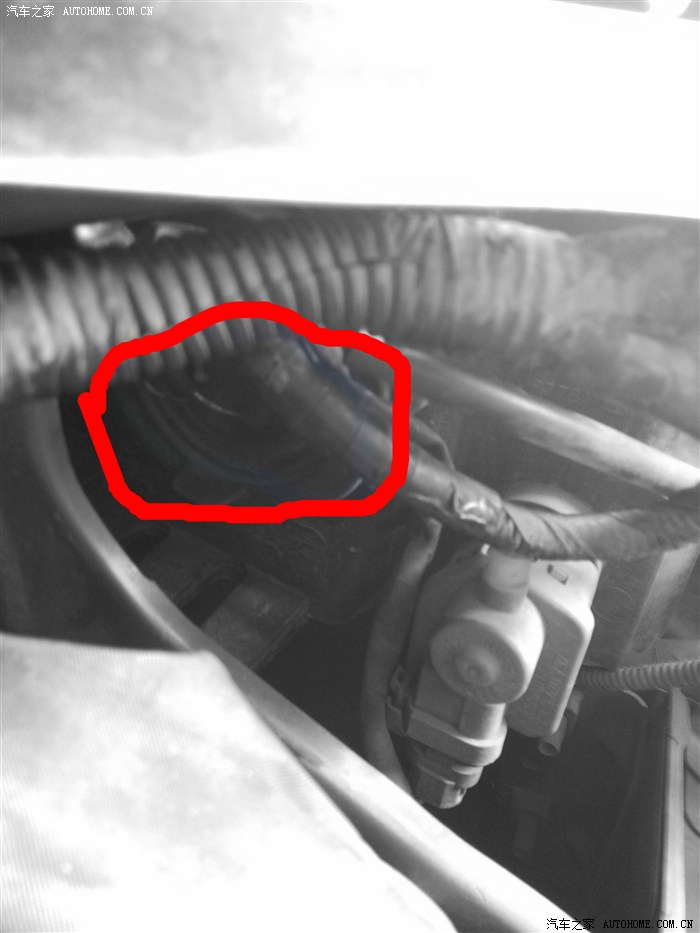

地方太小,有点费劲,主要是插头比较紧,拔不下来,又不敢用力晃,怕把插座孔弄松了,新的灯泡插上去就不紧了
就是图中红圈的地方是远近光灯的位置
换下来的坏灯泡,近光灯丝老化严重,远光灯丝跟新的一样

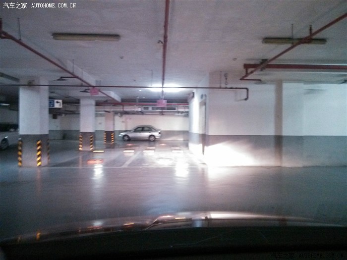

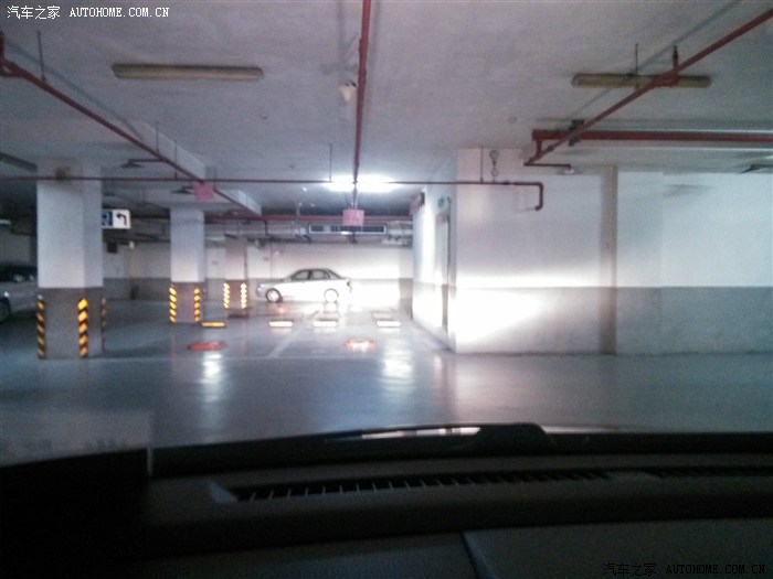

下班到家的地下车库试试
这是近光灯的效果,比原来稍微提高些亮度,但好像不是特别明显,灯光还是偏黄的(没有原来那么黄,可能色温高比原来了些)
远光灯效果

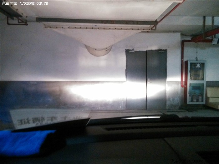

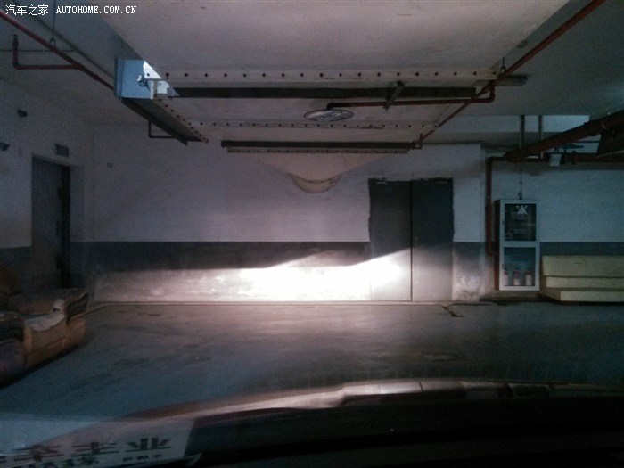

再上两张对着墙照的效果图
近光灯
远光灯
