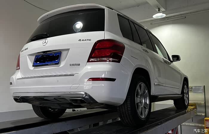

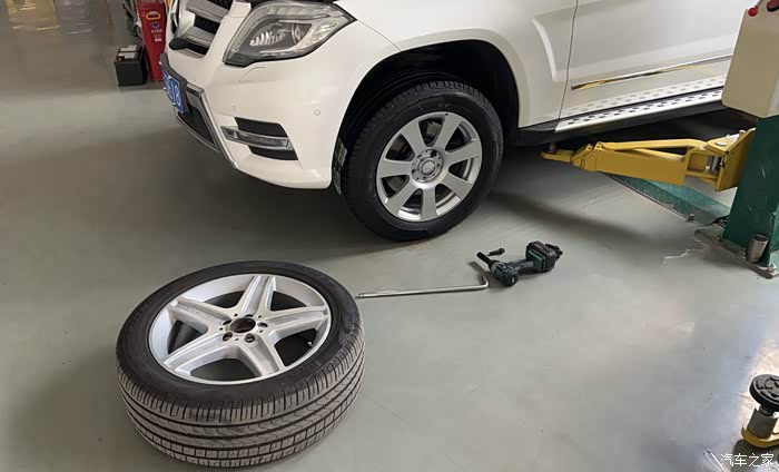

到店后先上架,找了个明亮宽敞的工位,四个轮毂已先拔下。

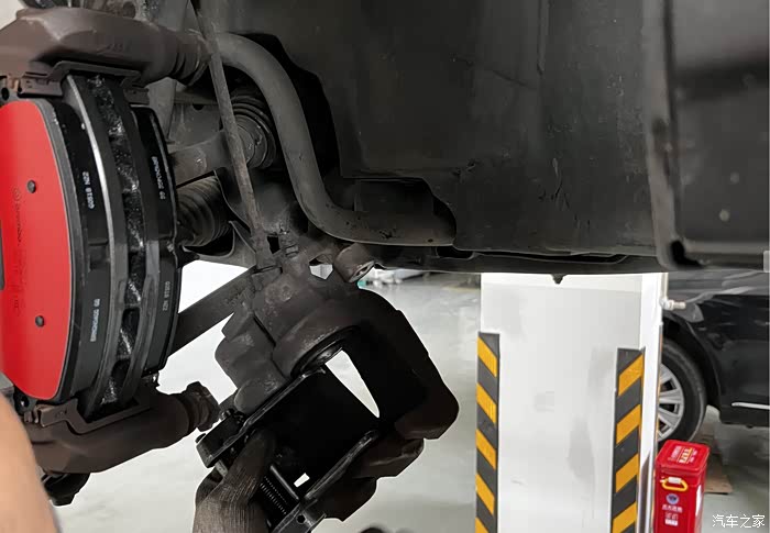

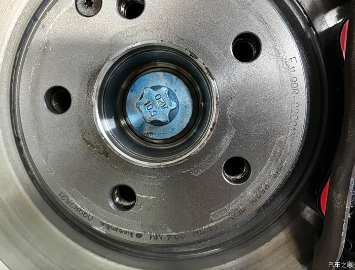

这是第一天到店整备的项目,四轮刹车片以及前刹车盘。由于GLK原厂刹车套装有很多车友反应尖啸声,故这次选择了布雷博产品。另外,由于个人原因不太喜欢打孔盘,因此就选择了普通盘(后测试证明效果上佳)

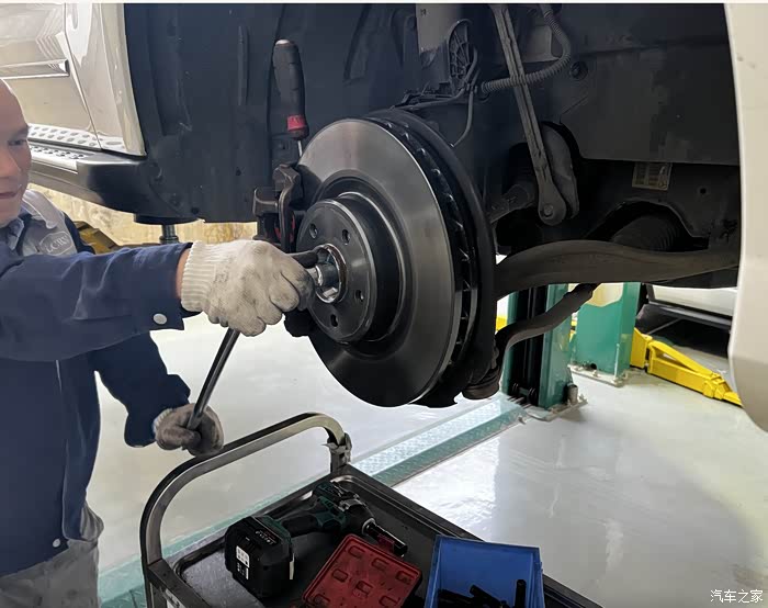

这位是大师傅之一,陈师傅,在奔驰4S干了半辈子,后出来自己单干。这些年我家里的车全交给他,是唯一一位让我放心在休息室里玩手机不用盯着的人。
开始拆卸原车前刹车系统,这里是在拧前分泵固定螺丝

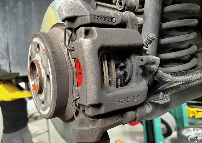

与此同时,另一位大师傅在换后刹车片,一根烟功夫,新片就已装上去了,刹车片与桥位之间还抹好了消音膏,防止异响。

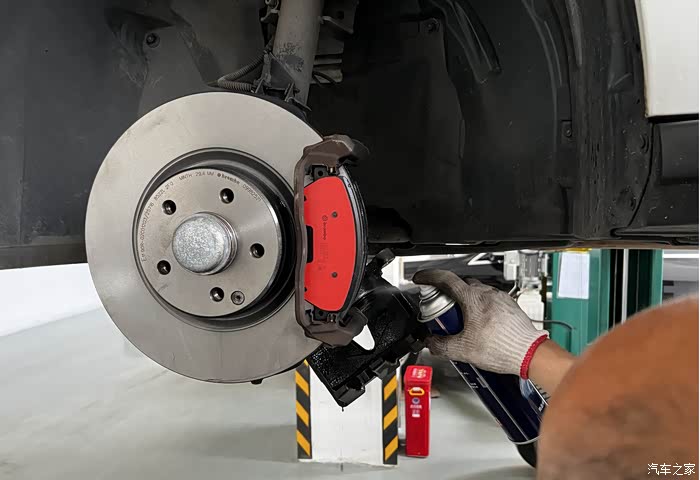

前刹车盘与刹车片也上身,这里在对前刹车分泵做除尘清洁。治愈强迫症。
清洗完毕后,用专用工具将刹车泵活塞顶开,以便安装。很多路边店是没有这种哪怕很简单的工具的,只会用螺丝刀往外翘。

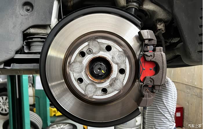

镜头转向后轮,已安装完毕了。大师傅在施工另一侧。
从后侧看刹车片与刹车盘的结合。另外分泵上也可以看到GLK的后刹车系统是ATE的解决方案。

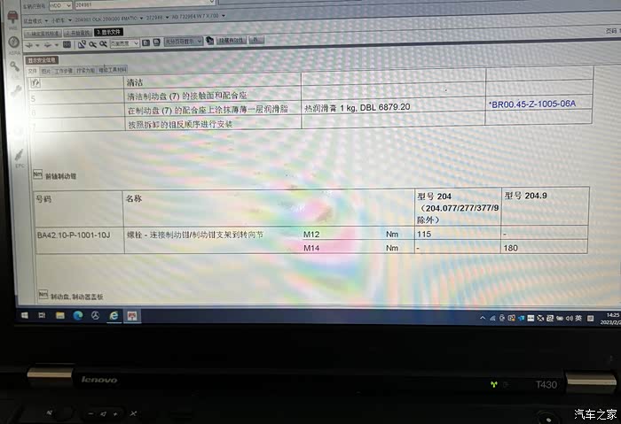

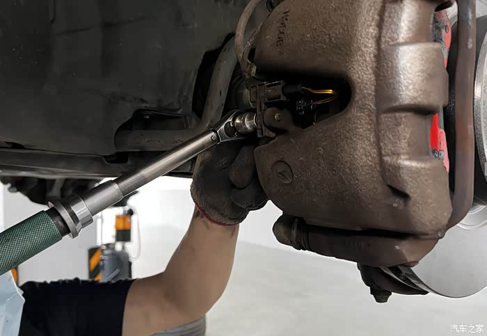

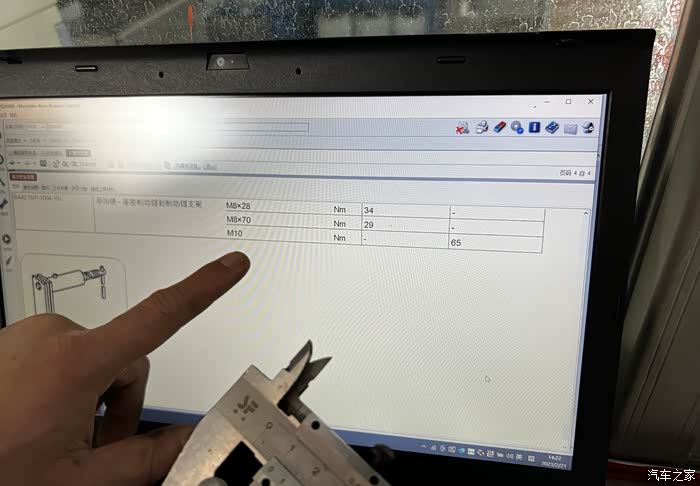

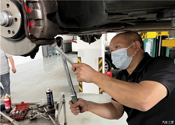

陈师傅在查扭矩,刹车分泵周围每一颗螺丝对应不同拧紧扭力,不能弄错。
认真的“胖子”最帅
还是查扭力,我已看不懂,懒得看了。
使用经定期校准的扭矩扳手打扭力

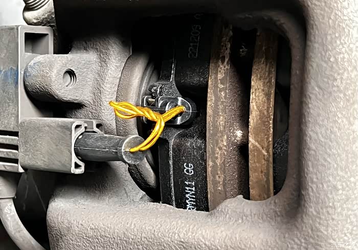

后刹车感应线有个细节,大师傅做了扭结靠边处理,说如果不归置靠边,使用中有可能会被摩擦挤压破损,造成误报
回到前刹,仍然打扭矩,至此左边已经搞定。

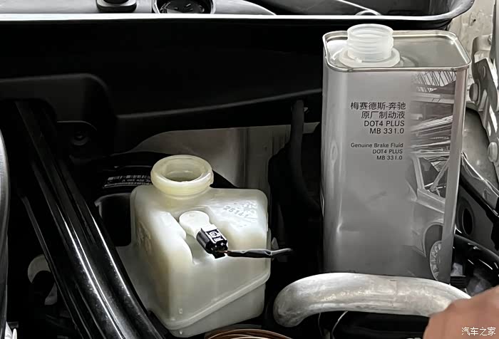

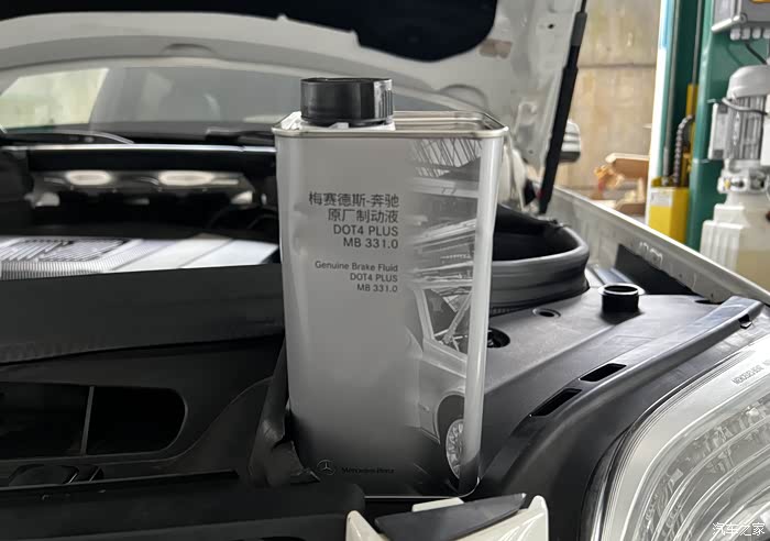

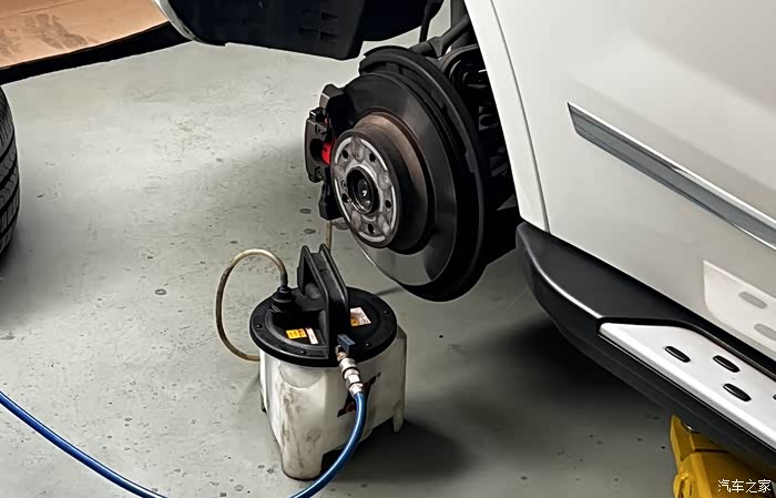

右边流程相同,这里不赘述。换完刹车盘片后,接下来换刹车油。我用了原厂,实测1L足够。更换流程时用抽气机按由远至近的顺序从四轮处抽取刹车液,同时在刹车油油壶里逐步添加。比较耗时。
这是右后轮,离刹车油壶最远的位置,从这里开始。
每抽十几秒,油液就会降下去,然后补充。重复再重复。
换完刹车油后,装上轮胎(当天要回家先)
刹车盘片和刹车油更换完的效果是,首先刹车异响完全消除,终于摆脱了恼人的噪音。其次刹车踏板行程、尤其前段行程明显缩短,灵敏度增加。看来之前刹车油含水量已偏高,且原厂金属刹车片确实太硬。

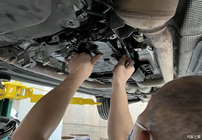

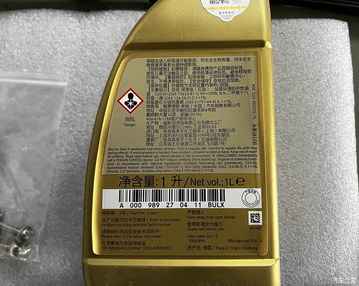

然后换变速箱油。前面说过,我在提车时换过一次,因为当时8年没换,太脏了。但是当时京车会路边店的技师表示他们一般不换液力变矩器的油液,因为换完后有可能产生抖动。对此我很无语,也懒得做进一步沟通。就简单换了5L油,心想着上高速洗一下变速箱也好,到家再重新彻底换一次。

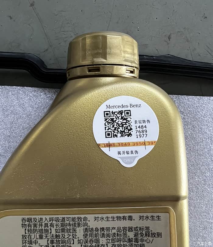

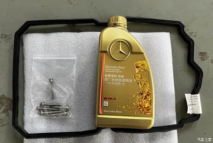

这是配件,使用了原厂变速箱油,原厂胶以及六颗铝制螺丝。滤芯因换过,就不打算再换。
新版包装变速箱已开始显示具体代工厂,可以看到,油液是福斯做的,进口和灌装由美孚完成(美孚太仓有很大的灌装厂)。嗯,仔细想想,这算不算挂羊头卖狗肉呢?
二维码。我没查,也懒得查。没必要。

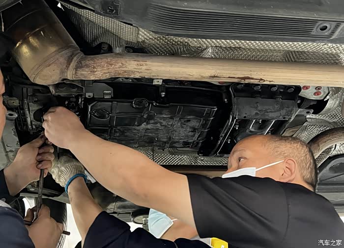

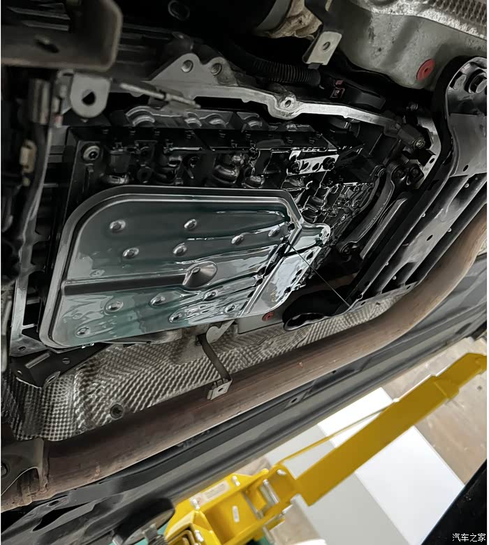

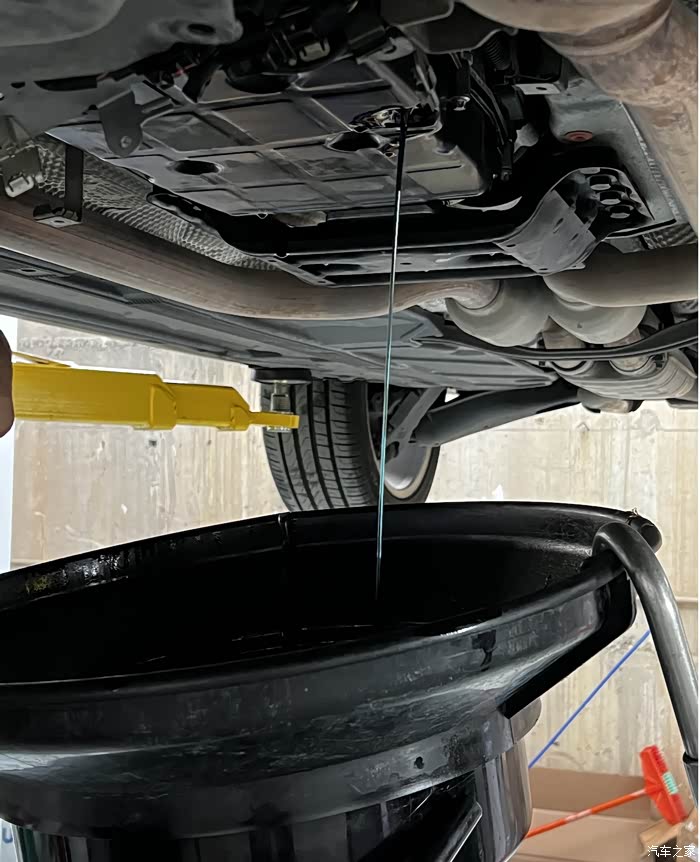

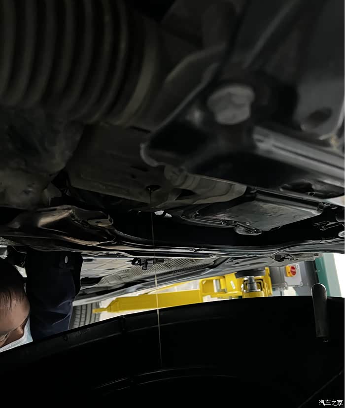

开始放油,由于上次换完5L只跑了1500KM。混合旧液后,放出来的有一点点脏。为了完美,就费点钱吧

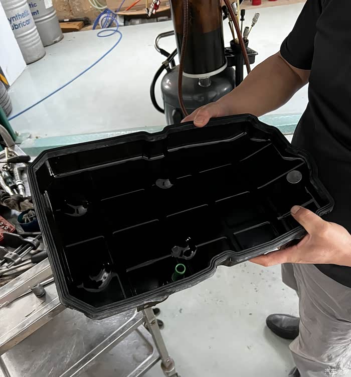

拿下变速箱油底壳的样子。铝制的是滤芯。
陈师傅已将油底壳洗干净,套上新的胶垫。
安装油底壳,并按特定顺序逐一拧紧,不可太紧,稍后打扭矩。

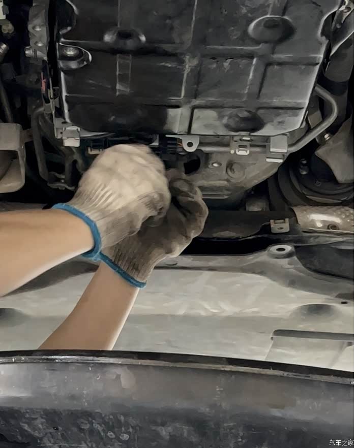

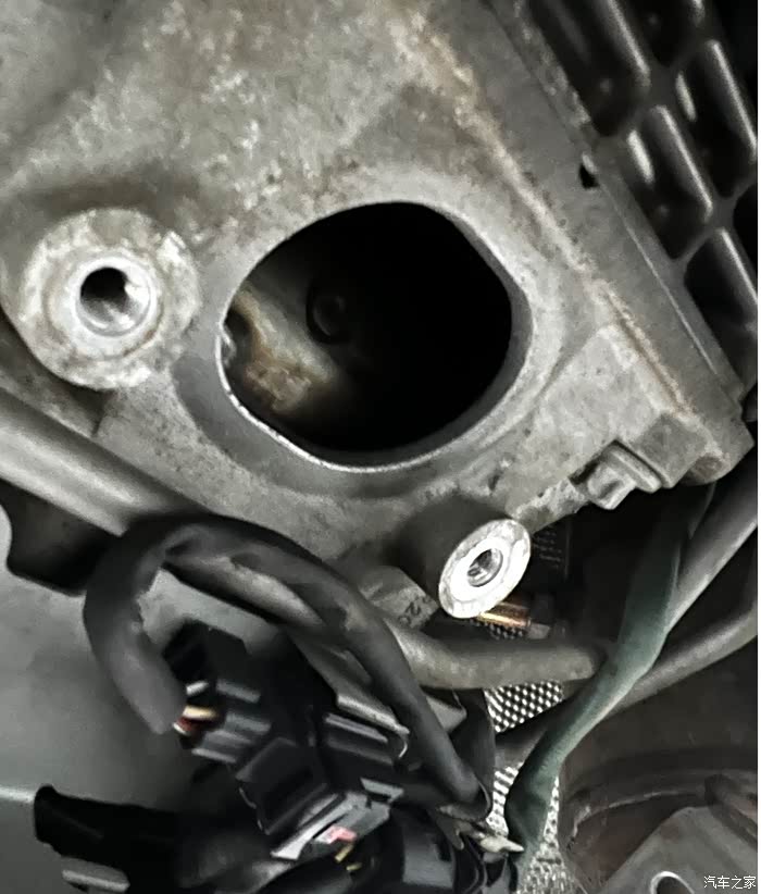

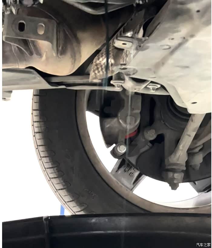

拆开液力变矩器放油孔下方的遮挡物
液力变矩器的放油需耐心,一茬一茬喷出来的,每茬喷的不多,以至于我还以为放不出多少。半小时后一看,有2L多。总之慢慢放,让它自己流干净。
放好后可以安装了。

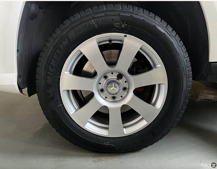

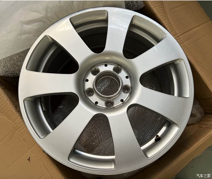

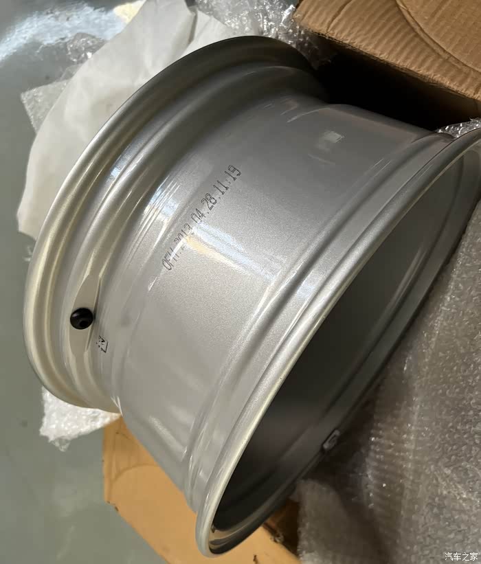

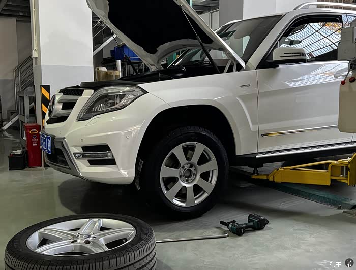

与此同时,订购的轮毂也到了。跟十年前一样,我仍选择了 W221 S级的轮毂,不过这次选的17寸。关于17寸和原配19寸的讨论论坛已有很多。为了绝对的舒适趋向,我选择了17寸方案。

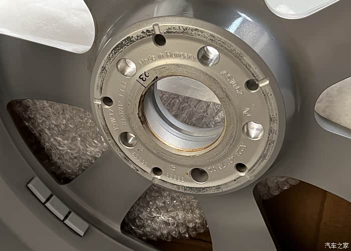

运气不错,买到了展车拆车的全新件,绝非高仿或翻新。玩了十多年拆车轮毂,这4只算很满意的一次。
背面可以看到数据。17X8J ET43,产地匈牙利。重量不到9kg。相比原车19AMG的13.9KG,减重太多了。

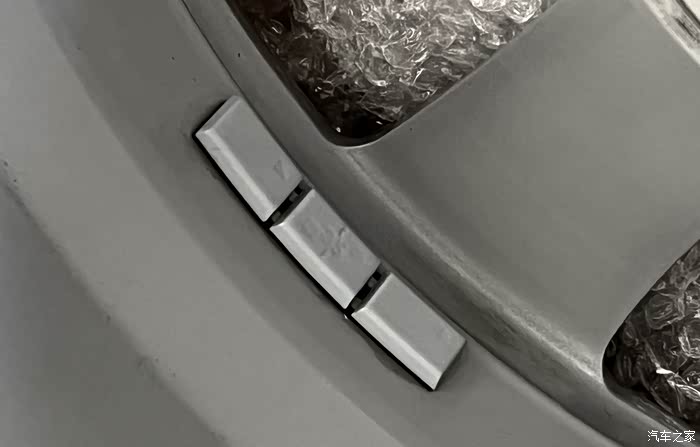

原厂平衡块,看日期也有十年了
正面照,几乎没有划痕。

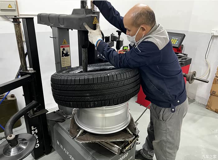

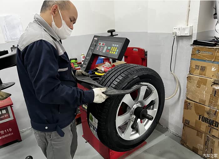

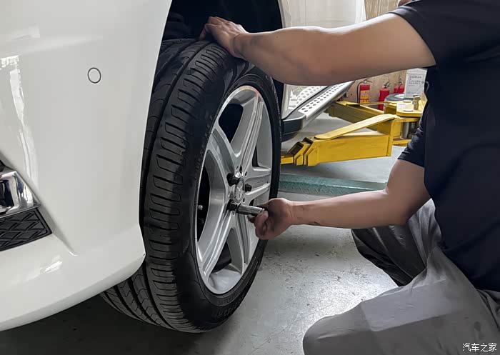

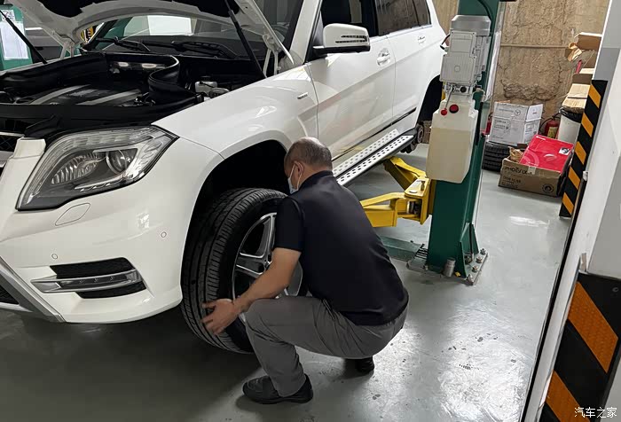

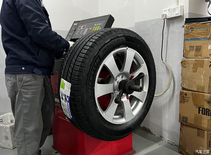

还是请陈师傅操刀安装,没让徒弟动手。强迫症的诉求。
测量轮毂宽度,开始打动平衡。这一步极其关键,决定高速是否抖动。对了,GLK说明书上写了最大动平衡精度为9g,也就是说动平衡误差最好不超过9g(超过可能影响质感,比如高速方向盘抖动)
转圈

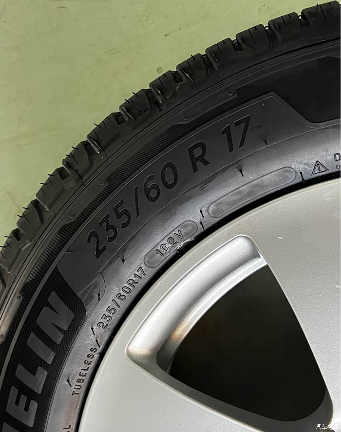

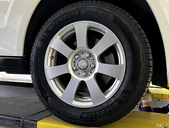

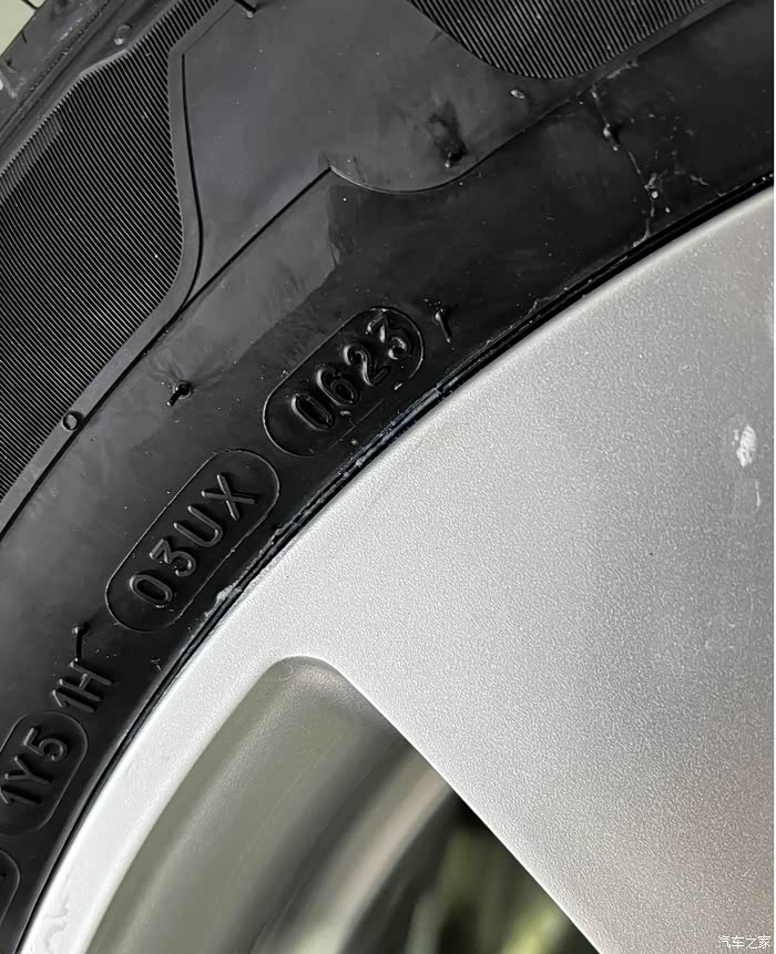

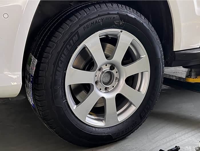

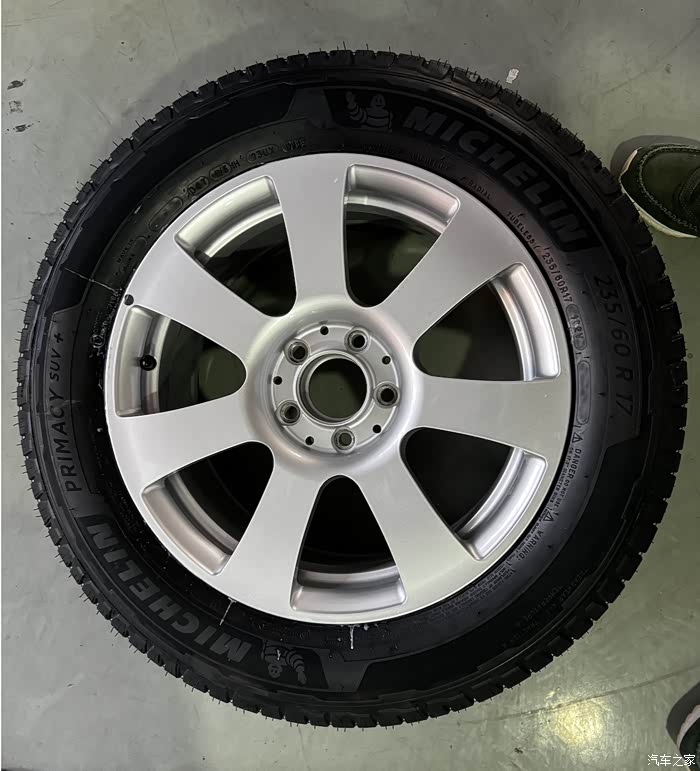

轮胎使用了米其林旅悦SUV+,注意后面有个+,加强版的意思,貌似是新产品。我家里还有一辆不带+的旅悦。目前看,差别仅在于加强版的胎壁更漂亮,好像使用了米其林近年来主流的植绒技术。其他等使用一段时间后再分享。
今年第六周的产品,新的不能再新了。
原厂数值。个人建议改17寸的G友,不要私用235 65 R17,原因有很多,回头有空另开个帖子详述。
迫不及待先上一个看看效果,个人蛮喜欢的
随着年龄增长,越来越喜欢小轮毂厚胎壁的轮圈造型。
跟原车AMG合影,以后除了验车,应该不会再用了。
最后来张正面照

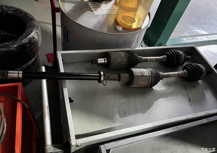

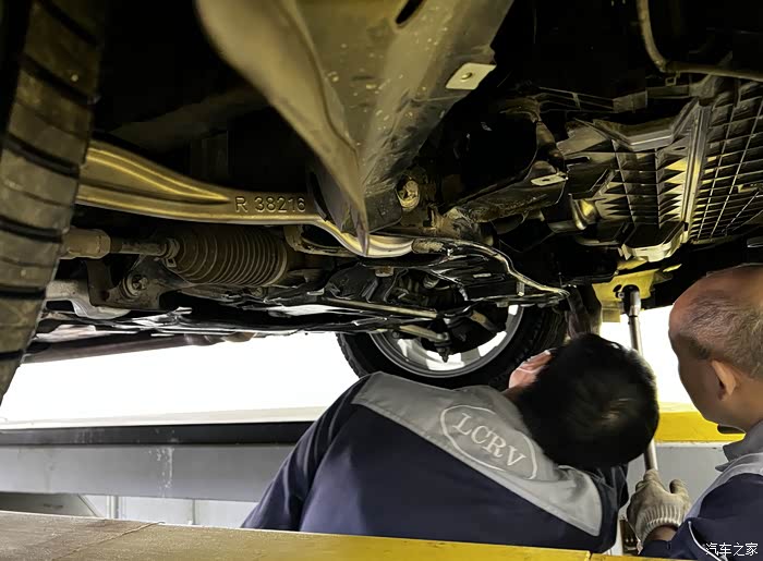

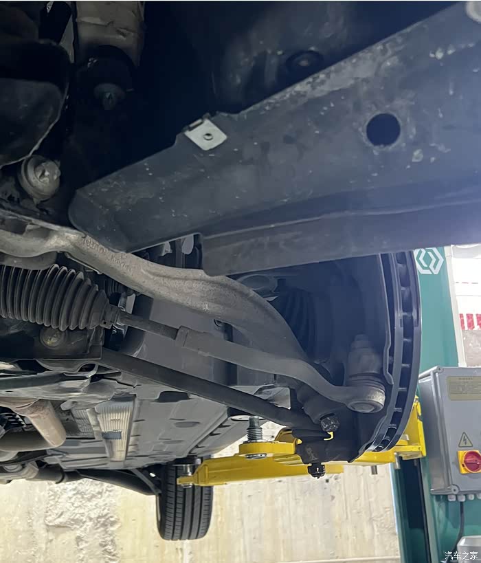

今天开始重头戏,发动机机脚胶,以及前悬挂各种摆臂。需要特别指出的是,GLK300是奔驰所有车系中更换机脚胶最难的车型之一(另一个是W221的S500)。由于M272发动机和四驱系统的加持,前面可操作空间非常狭小。需要拆卸很多东西。路边店也有很多更换方法。对那些方法我不做评价,这里说下陈师傅、也就是4S的标准方法。需要拆卸的有:前左右半轴、排气管,稍稍顶起发动机,更换机脚胶。
这是半轴固定螺丝,拆下帽子后露出来。这颗螺丝非常紧。

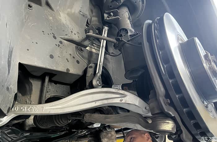

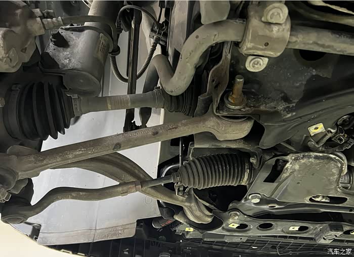

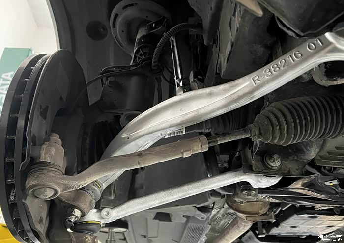

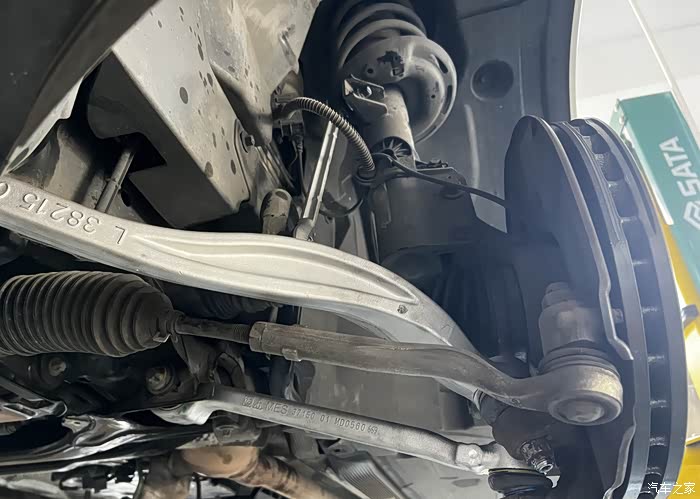

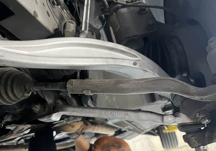

这是前悬挂的摆臂、弯臂。其中有三根待会换新
另一个角度看着几根悬挂组建。X204沉稳的驾乘感就靠它们几个协力实现。

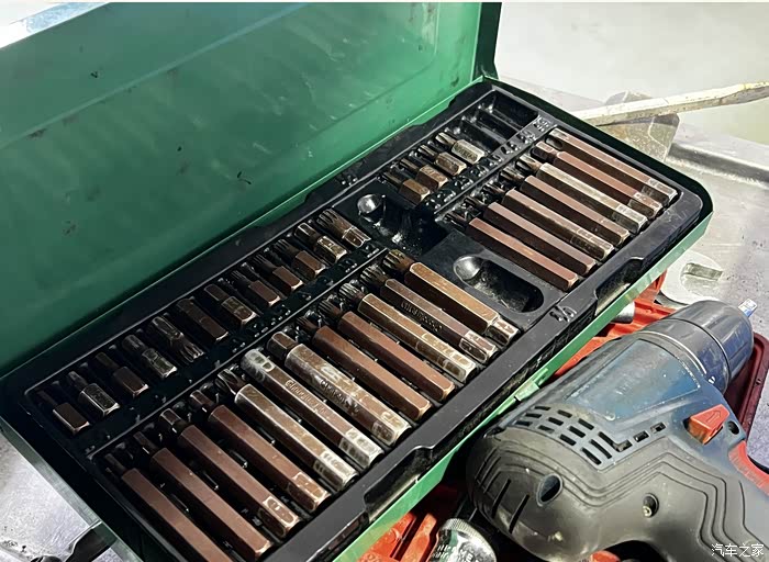

工具一角。这次换机脚胶,陈师傅拿出了很多工具,没有这些东西,想完整完美换好是不可能得。

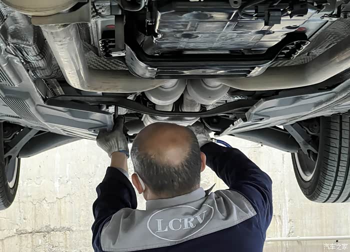

准备拆排气管,单人独自完成
中间过程不表,约2小时后,左右半轴顺利拆下

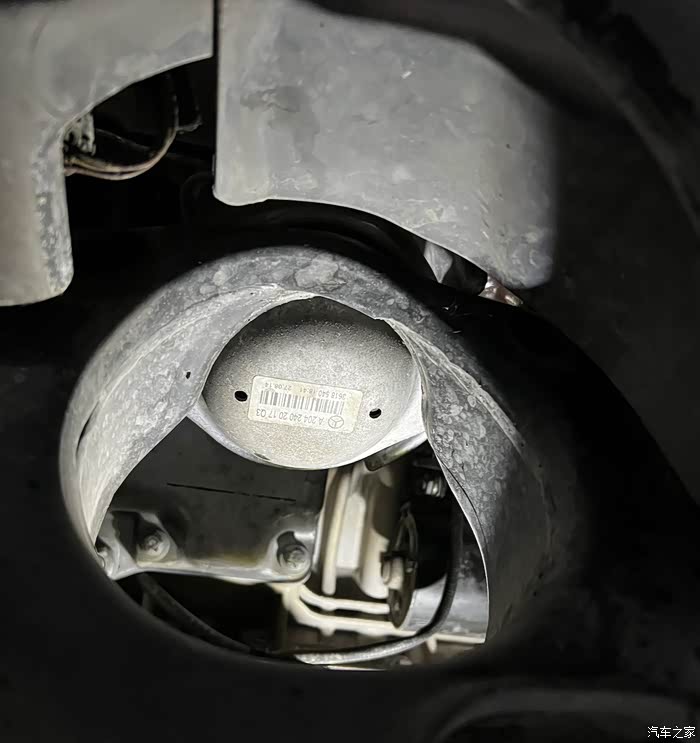

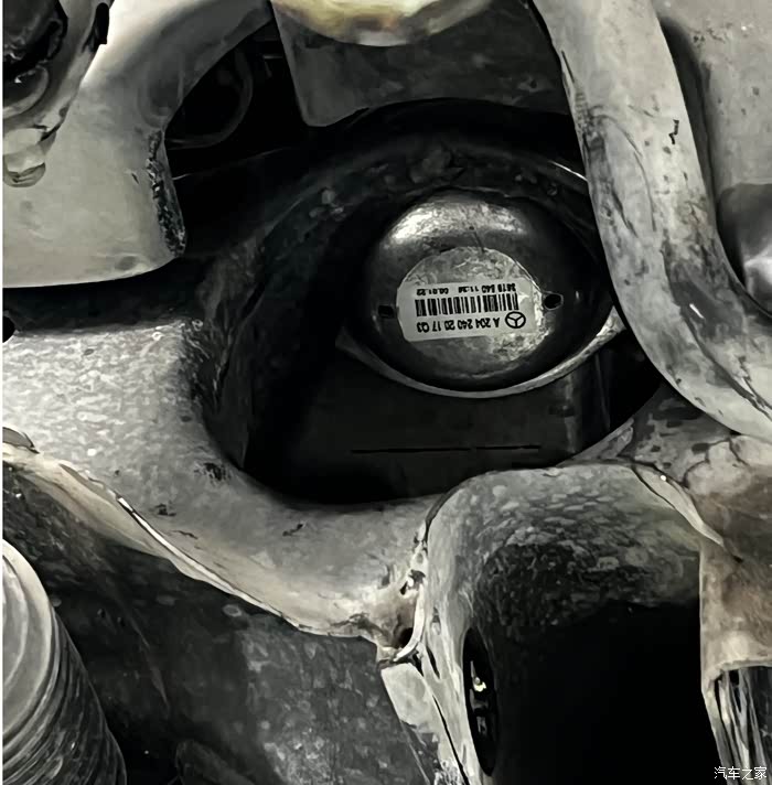

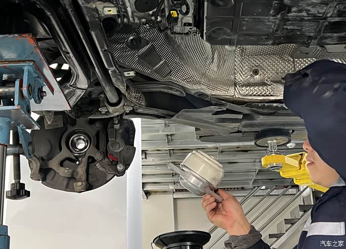

透过底盘,可以看到老的机脚胶,就是这东西费时费力。

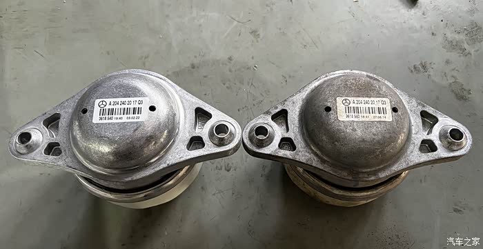

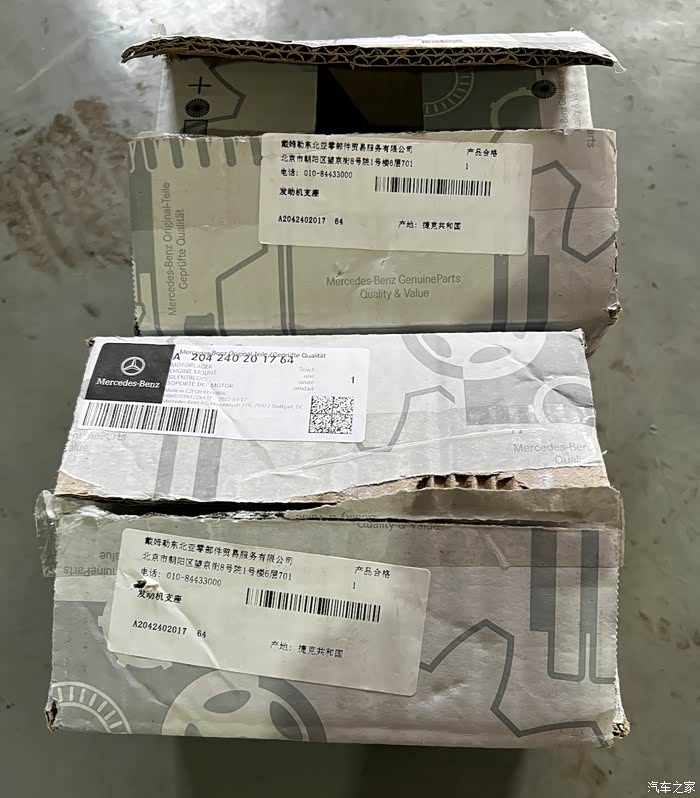

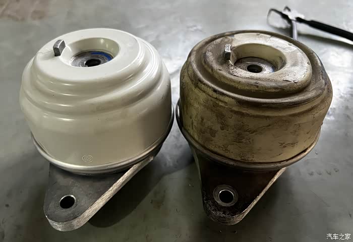

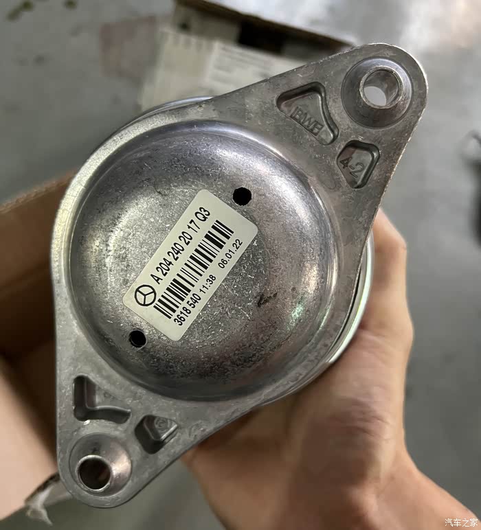

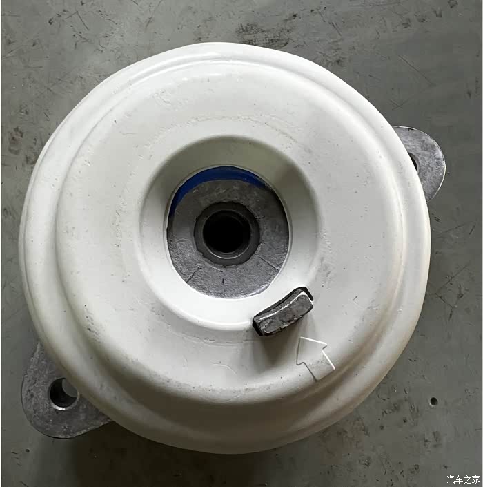

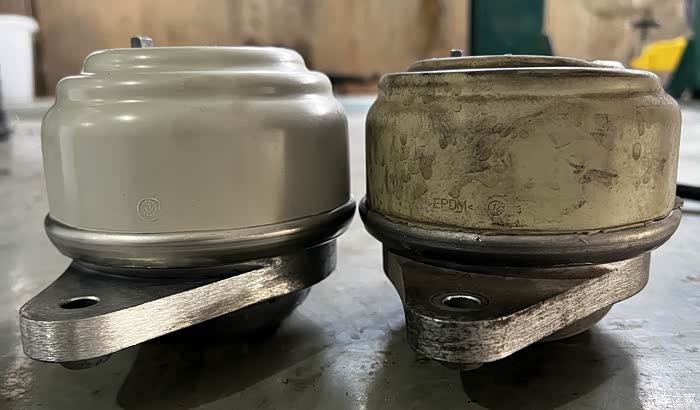

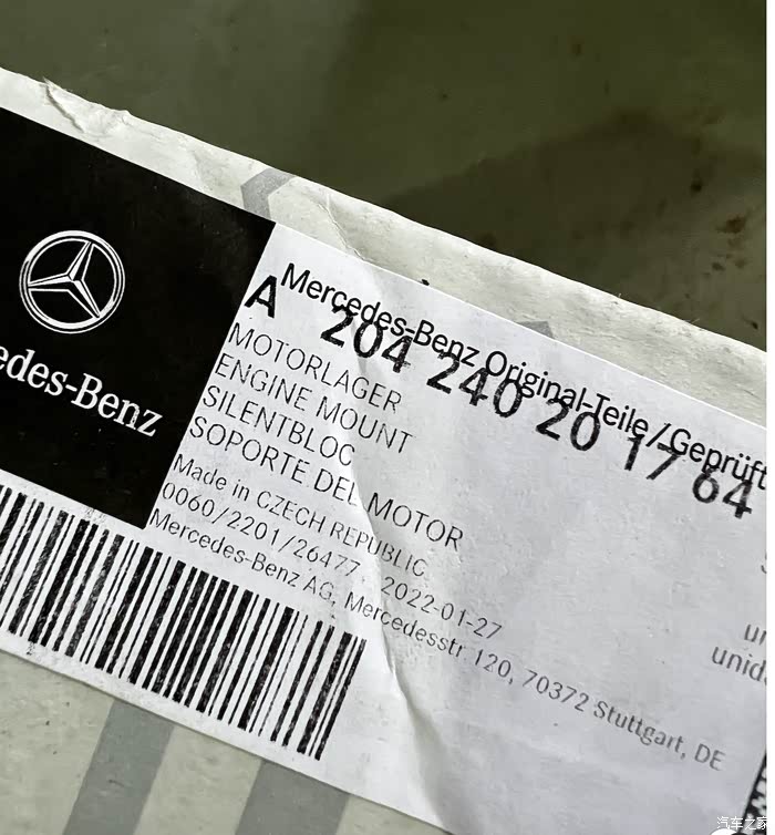

新订购的机脚胶,我选择了原厂件。产地捷克。之所以没选伦福德(或称猫头鹰)是因为这玩意不想有任何可能的差错
零件标注
背面,跟拆下来的一样,只不过日期是22年
正面
新旧对比,有一定高度差。我觉得也没啥参考,怠速方向盘抖,座椅震,这玩意就不行了。哪怕仅4万公里也不行,8年的岁月摆在这,橡胶老化了。
参考高度
一个22年,一个14年

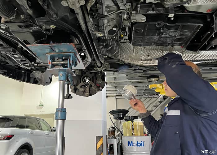

拆掉半轴和排气管后,顶起发动机,开始安装。
说实话,不好装,很不好装,哪怕是大师傅。不能翘,不能硬塞,只能各种巧劲儿试,直至装进去,套上螺丝。整个过程来回升降。

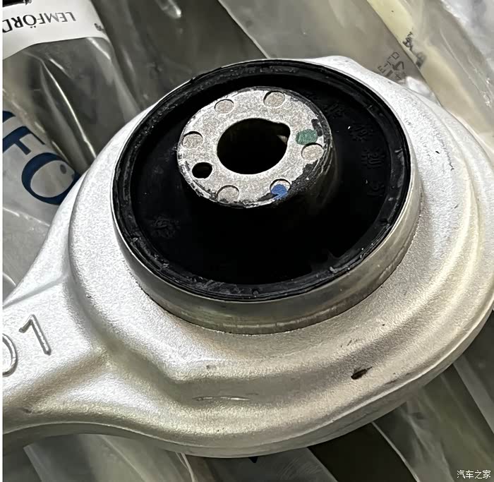

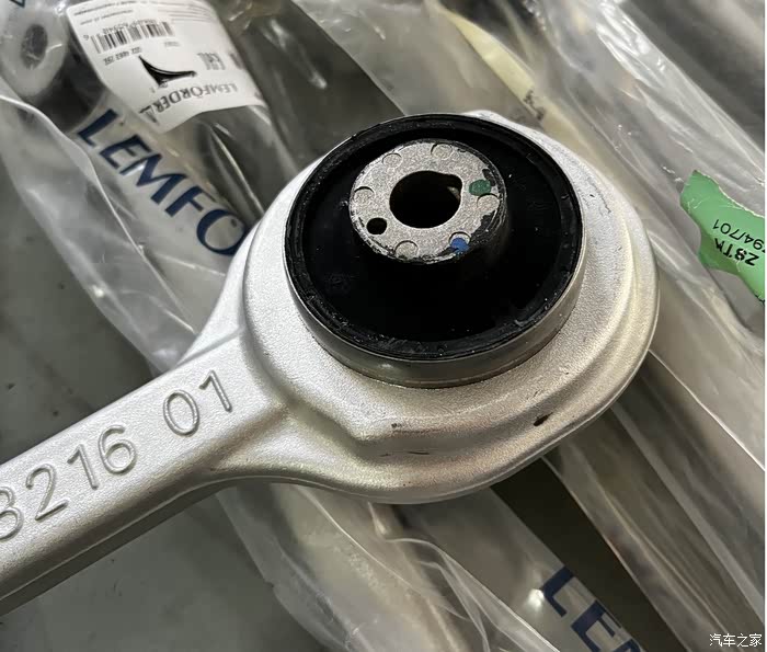

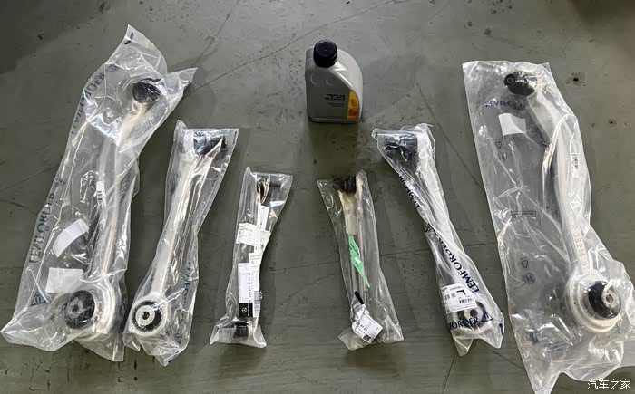

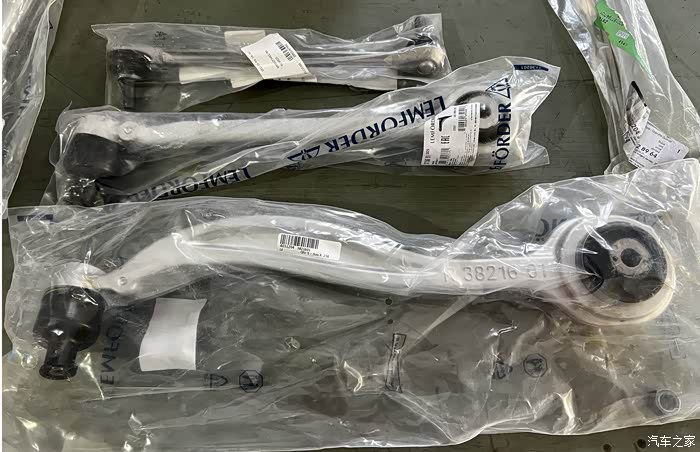

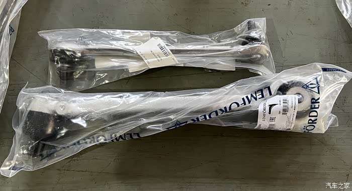

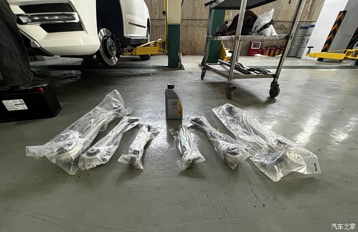

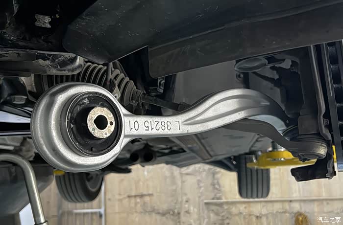

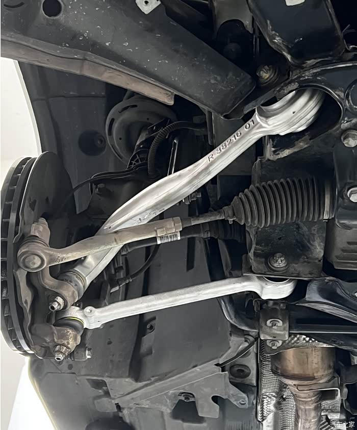

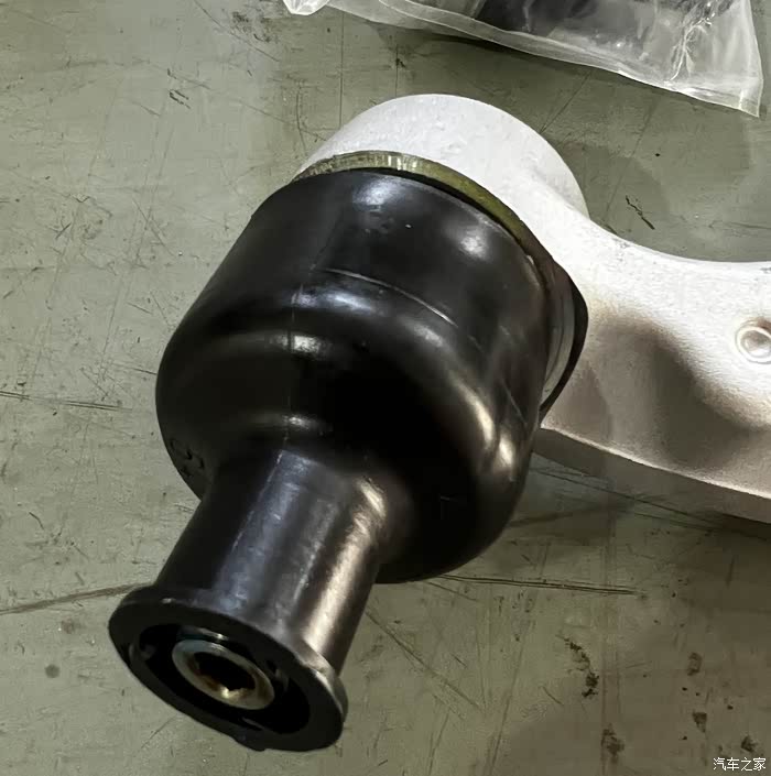

底盘件全家福,分别是弯臂、直臂、平衡杆拉杆。前二者学名我忘了。注意,陈师傅特别叮嘱,除直臂外,另两个臂式分左右的,哪怕他们看上去左右一样,也不能装反,否则使用寿命将大幅缩短。辨别方法是看零件号。
还是全家福。都是铝合金材质,很轻。

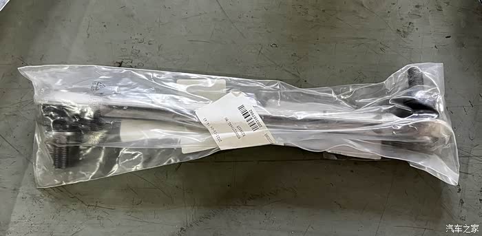

平衡杆拉杆
加直臂
加弯臂
弯臂橡胶,听说这东西有单卖的,但价格跟整个总成差不多。那谁费那劲儿去拆。
不知道该说啥
也是橡胶
拍照间,机脚胶上去了。不容易。算下来,机脚胶总耗时8小时,全程基本一个师傅
由于拆了左右半轴,顺便把前差速器油换了。油液选择跟后差速器一样,使用量约为0.6L(官方标注0.55L)

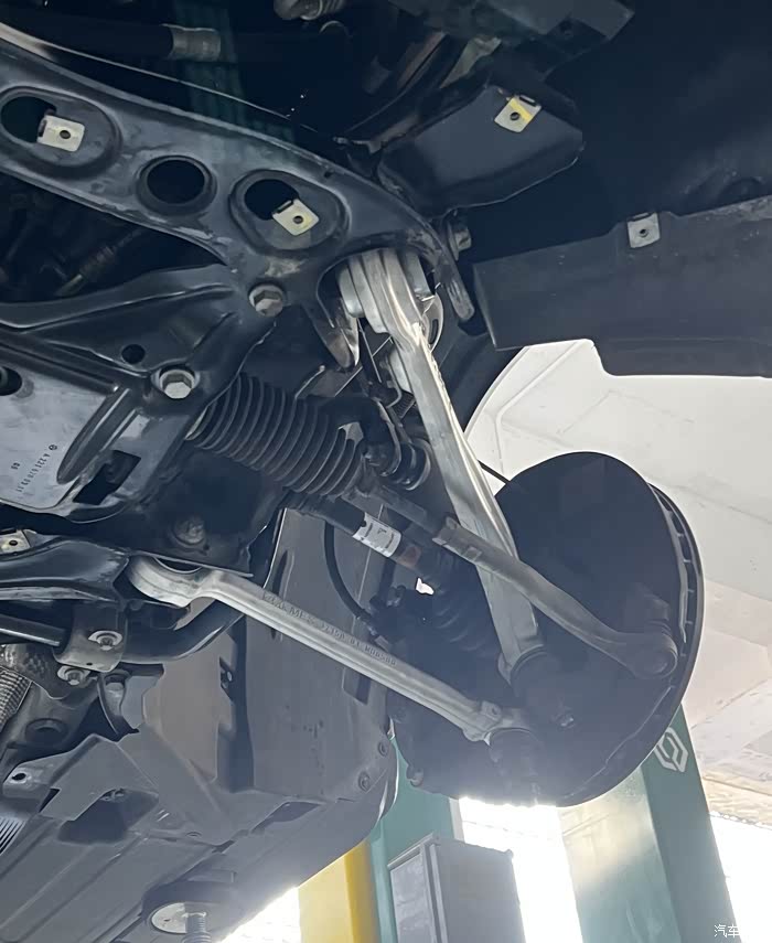

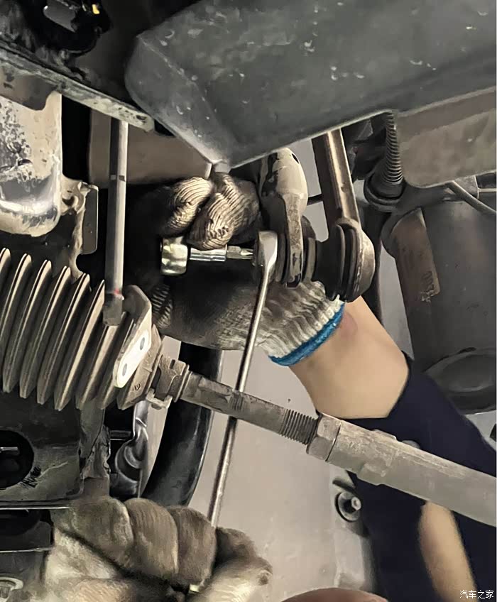

弯臂准备上身

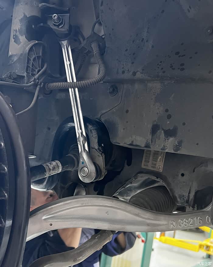

在换平衡杆吊杆,这是全车唯一一个橡胶破损渗油的地方
安装中
已经两个臂上身了,还差一个
直臂也上身
接近完工
看看另一边,全新的金属光泽看着感觉真好
另一侧看这些新配件
另一边

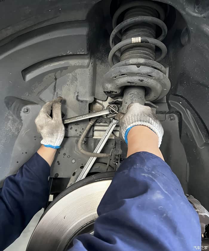

更换完成后,降下车身,在车身正常承重、悬挂处于正常状态时,按规定扭矩复位直臂螺丝。这是官方标准施工流程。如果车辆在升起状态直接拧紧,会产生问题,陈师傅转述,我忘了。

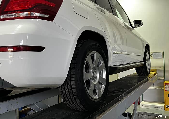

看一下轮胎轮毂
再看一下,我最喜欢折腾的就是轮毂
仔细检查并核实各螺丝扭矩
