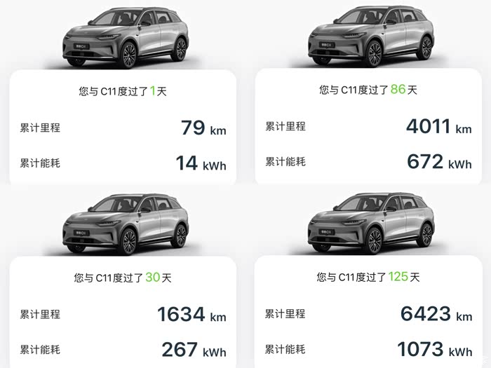

🔻零跑APP显示 截至3月10日
我与C11度过了125天
累计里程6423km,累计能耗1073kwh
简单除法 1073÷6423=0.167
也就是16.7kwh/100km
与官方标注的16.6kwh,续航达成率很高的
电费取中间值,0.45元/度,百公里费用为7.5元
全日间峰时补能,0.55元/度,百公里费用9.1元
这么低得用车成本,车到手可不就是往前开就行

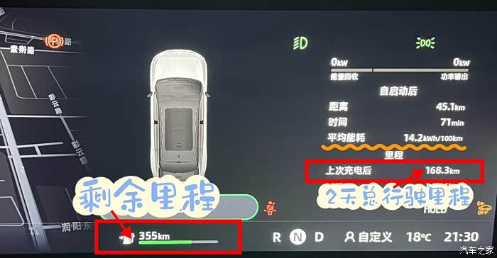

为了做一次春季续航测试
3.8女神节进行了一次补能
3.9早晨取车显示充满电量续航505km
这里应是使用随车充超长拖线造成的线路损耗
实际里程周四行驶79km,周五约90km
表显自上次充电后行驶距离168.3km
车机显示剩余里程355km
168.3+355=523.3km
比官方续航510超过13.3km
更是比充电完成505超出18.3km
可不就是妥妥的反向虚标

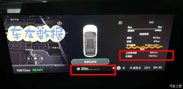

刷到车友610续航这两天已经开出了678km
这样优秀成绩
一是车友脚法出众
二也是零跑续航抗打
