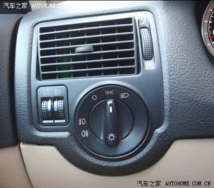

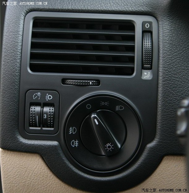

这个作业应该早就交了!貌似论坛里有些朋友一直被这个问题困扰着!那就是出风口。。宝来、高尔夫4系列空调出风口种类繁多!TB网上大体分为四种,宝来、高尔夫通用款(这款大概是经典和尾灯是黑红色的高4用的,没有灯),宝来款,高尔夫款(小弟没开过高4.这款带不带灯我还真不知道)、奥运纪念银色款!下面上图说明
01至05款宝来所用的亮灯可关闭百叶窗款!06款1.6不太清楚亮不亮灯,说的不对请指正!
后来有不带灯的可关闭百叶窗款!大概后期经典使用的比较多!17太扣了。。

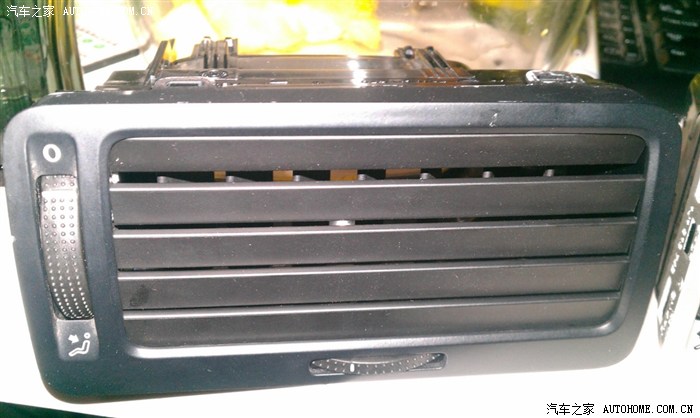

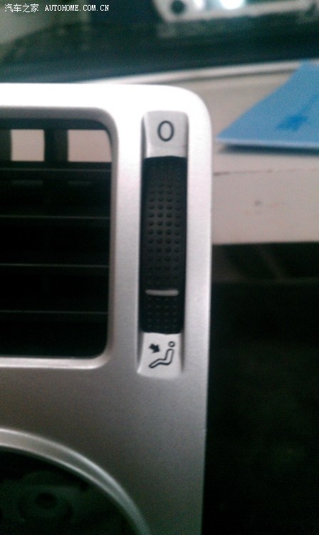

这个是奥运版高4的,也就是08年黑内饰高4的!少量的一批!可以看到调节百叶窗上下滚轮那里已经开始粗糙了!有毛边了!

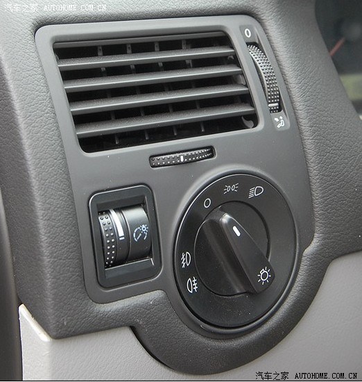

高尔夫4款!不能关闭型,也不是百叶窗样式!能不能亮灯我不知道的说!!

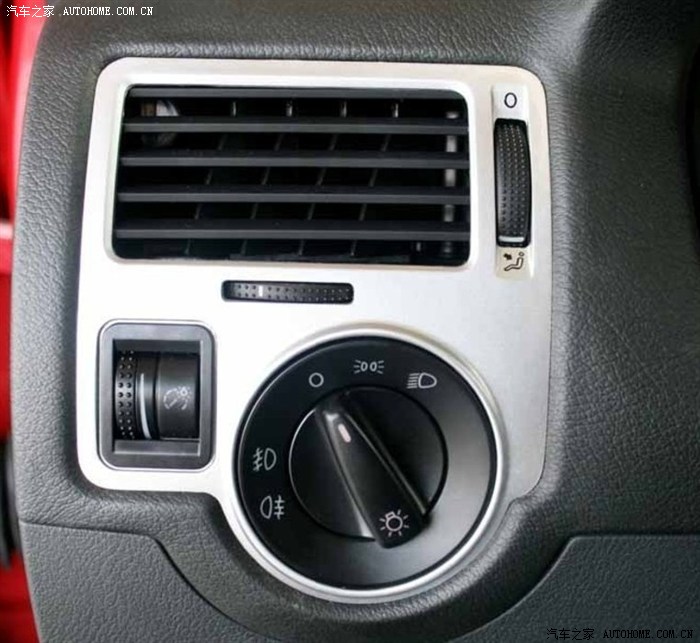

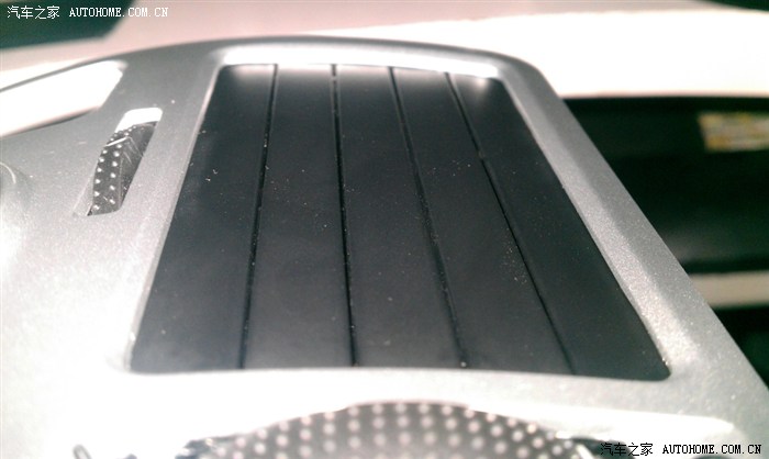

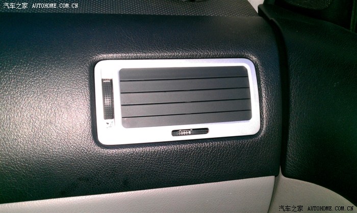

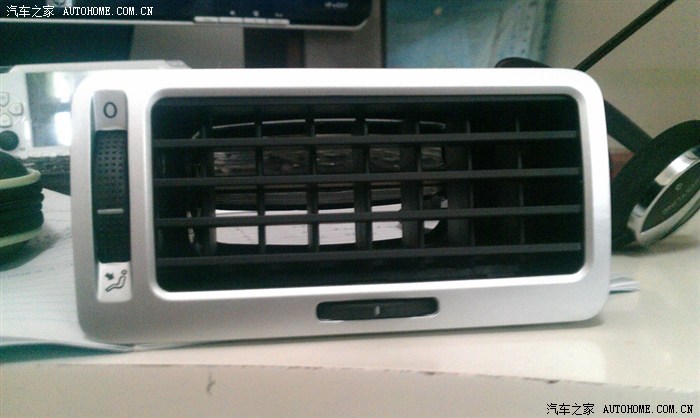

再来说说我的,我的是04 8T MT乞丐版选配天窗!副驾驶一侧的百叶窗有一次清洁时不小心摁断了!加上副驾驶的出风口很松,几乎一拉就能下来!遂起了歹心!TB淘之,不看不知道啊。居然索价接近800,即便单独购买也将近200一个,中间的最贵!!某日搜到银色款索价480,动心之,后来觉得还是有点贵,放弃,近日搜到银色款一套380元!左中右3个。感觉算是最便宜的了!随出手拍之!虽说3个包邮,但中间的没买,两个算上邮费花了220,这个价格我感觉还算合适,货拿到手后有些失望,总体很好,但细节处比亮灯款的差一些,但也在意料之中,上图中已说明,银色不能亮灯!适合无灯款改装,而且不像我这个这么麻烦,有灯的,可以参考我的这办法,但就看您觉得值不值了,老款是把图案刻在底座上,所以能亮灯,银色款是把图案喷在银色漆面上!暂时计划先凑或用,原车的貌似是贴皮在上面现在已经开爆皮!准备后期自己动手修复一下!下面奉上我的作业!

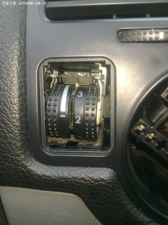

先来副驾驶的,现在这么看是正常的,但不能完全关闭了!上下调节轮的左边一点开始掉皮!一个小白点

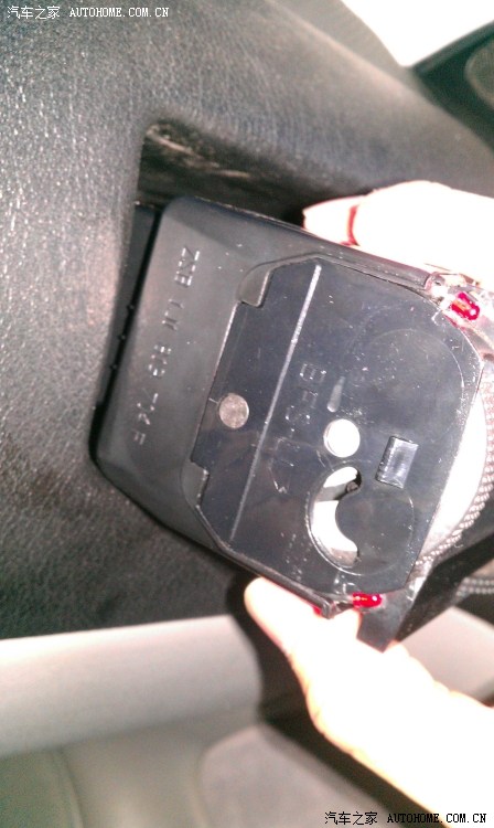

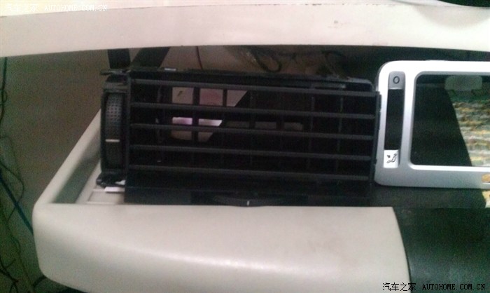

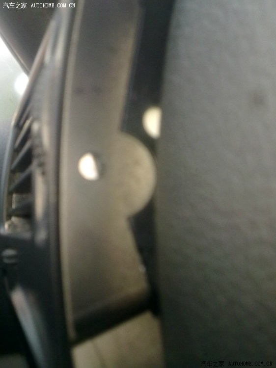

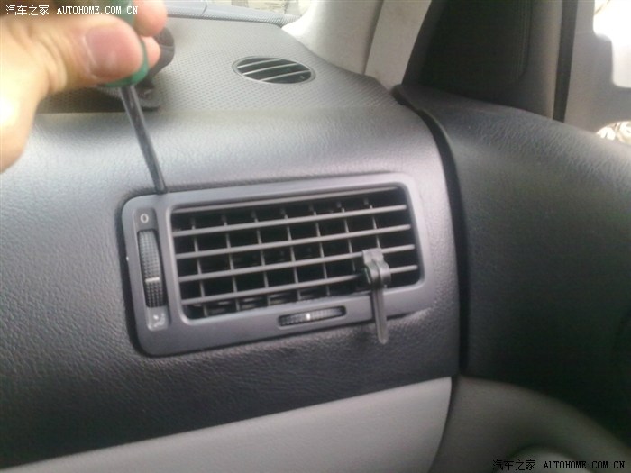

最好用专业工具,我用螺丝刀是错误的(我这个固定不住了,一拉就出来了,专业工具坏了,就不示范了),专门拆内饰的铲子最好,第一保护自己,第二保护内饰,宝来仪表台是软性材质!用改锥容易敲坏!

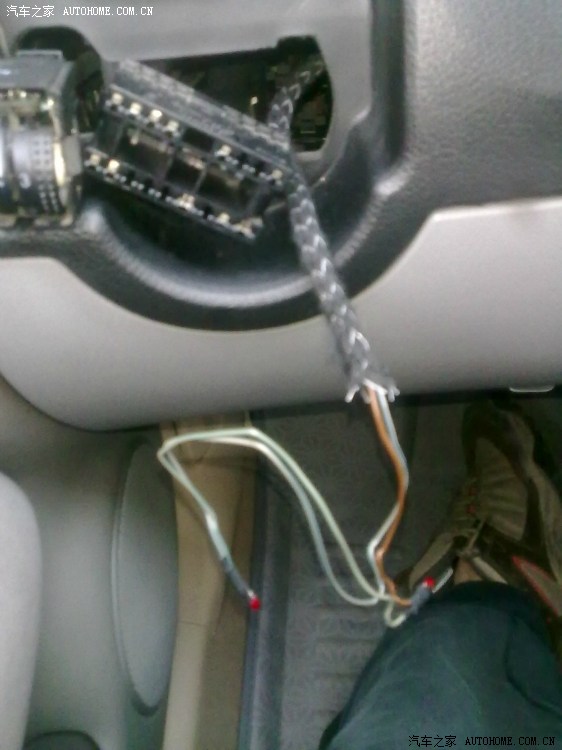

能亮灯的车友注意,拉出一点缝的时候一定慢慢左右晃动向外吧,里面有灯线,拽断了就麻烦了!我的车副驾驶的灯线有点短,所以不能大意!一定要慢!!

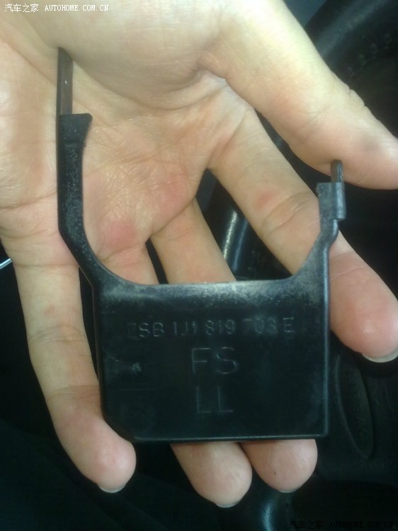

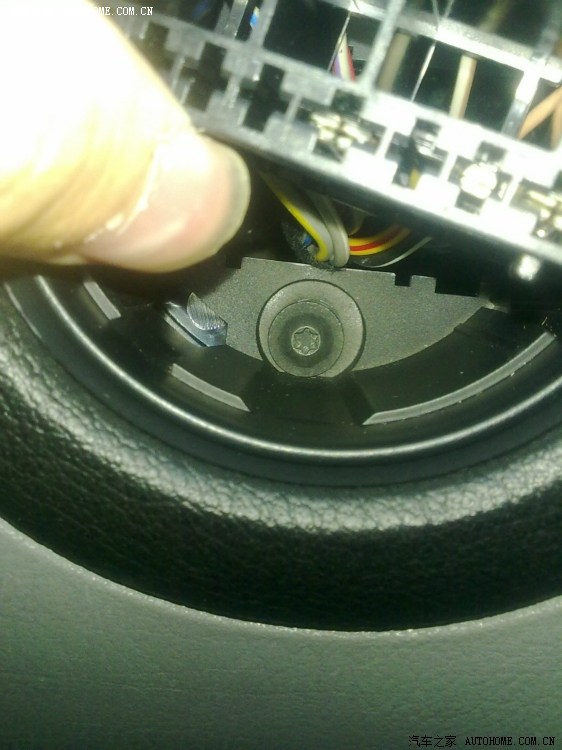

看这里,深处有一大串数字,那个是灯线保护盖,不管能不能亮灯都有这个盖!拆它需要先拆外框,上图的上面两个卡口,和这幅图PC字母两边的都是卡口,这里可以用改锥慢慢撬!其实四面都有卡口,慢慢弄不要着急!
拿下的外框!
这样可拆下灯线保护盖,拿住上部,向外慢慢掰,就可拿下护盖!

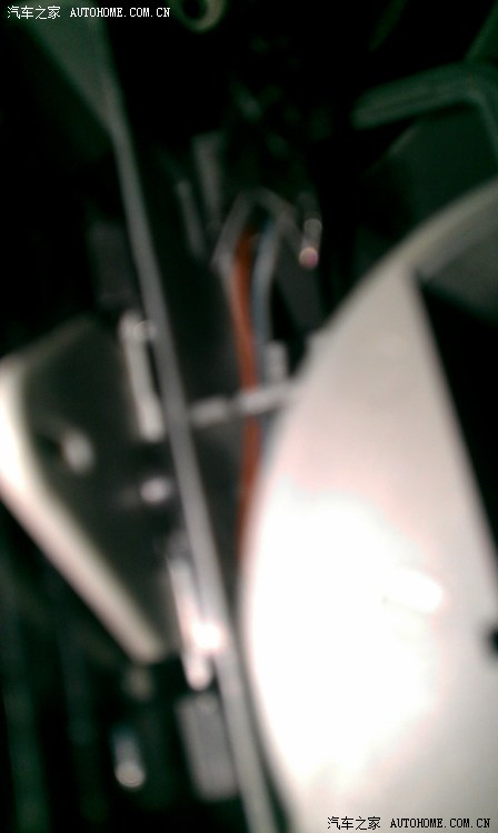

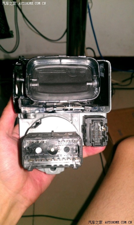

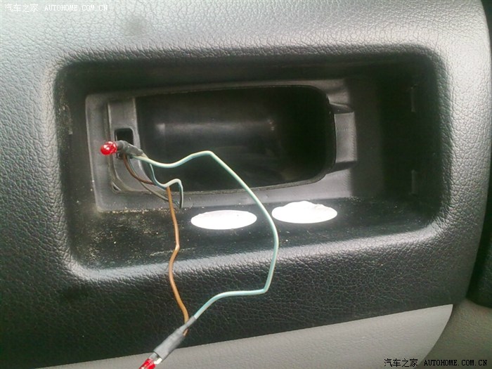

护盖拆开后就会拆灯线了,但有一根线是别在上下旋钮里面的,需要把旋钮与风扇那个片掰开一点可拿出灯线,这样副驾驶的出风口就能拿出来了!

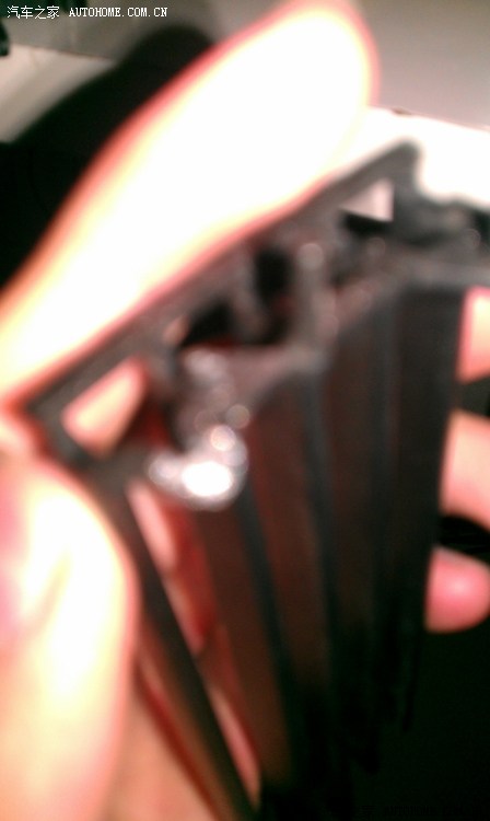

那根线就是穿在这里的!手机照的不太清楚!

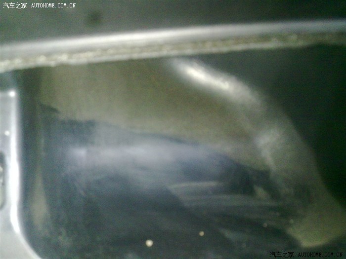

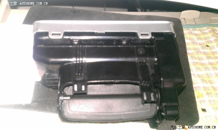

拆下来的样子,怎么说呢,宝来这个自动空调的缺点就是太智能了,关机之后内循环貌似就无效了,风道就很容易进土!我的已经擦拭过了,不然会很脏
里面的土。。。

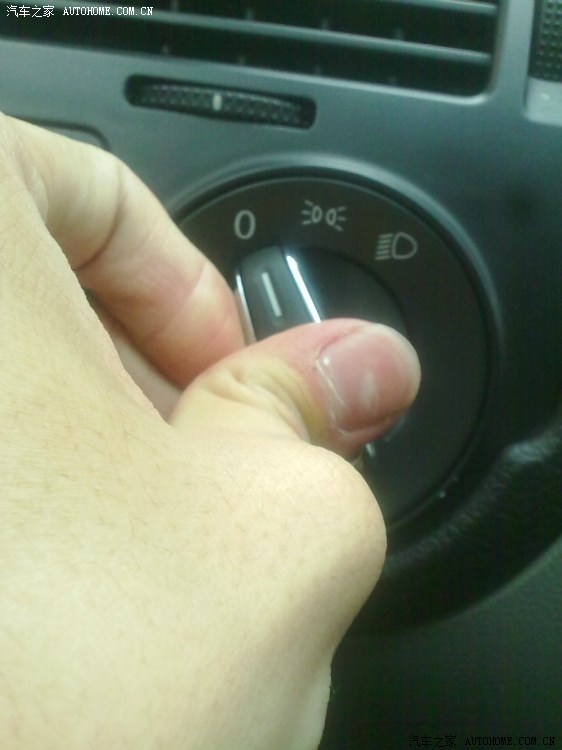

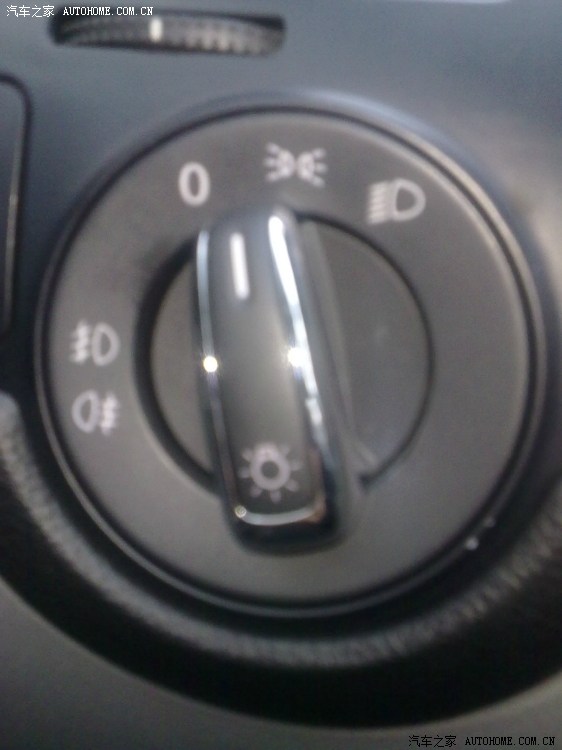

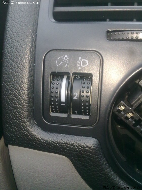

再来鼓捣左边的,拆大灯开关。拆组合开关饰板
摁住,向右拧
这样可抽出开关!

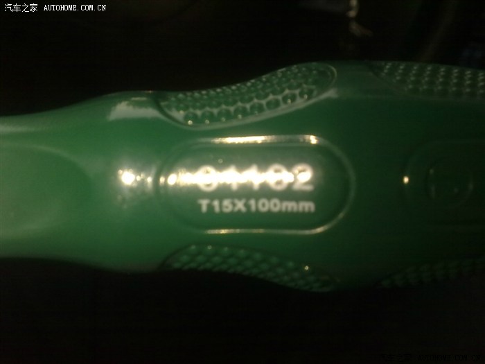

拔下开关,下部有这个螺丝,需要T15的螺丝刀!
为了拆车,特意买了一些工具!套筒。棘轮扳手,T15、20的螺丝刀!

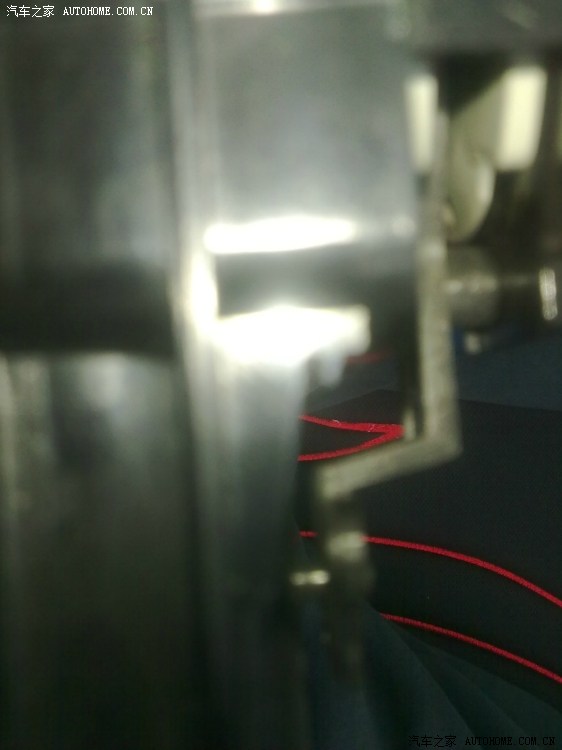

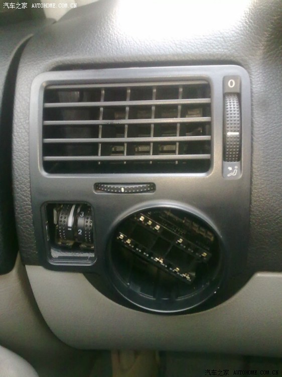

灯就是别在这里的!,一拿就出来了,记住线是盘在外框后面,出风口与大灯开关中间的一个别扣里!切忌暴力!
出风口后面有个T15螺丝,拧下后可拿下后面的座!
延伸进来的灯线是别在这里的,不可生拽,这个缝隙很紧,我的已经露出铜丝了!
此状态几乎快要成功了!!

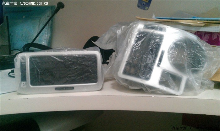

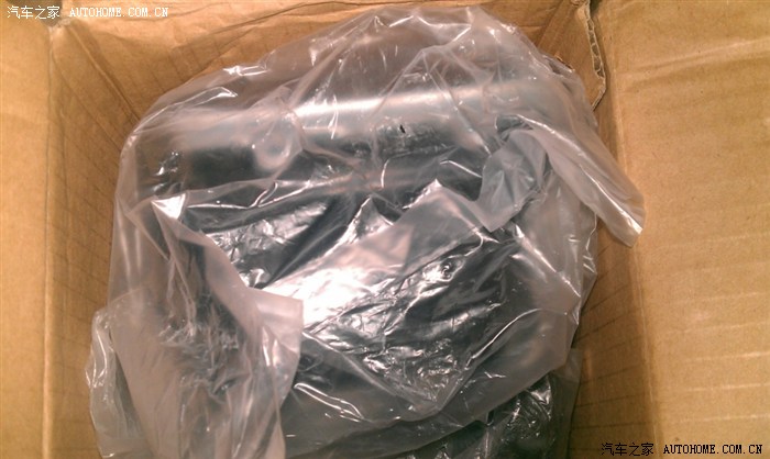

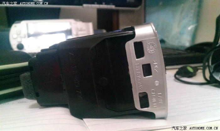

来了。其实我觉得按照我的改装方法来说还是有些贵,不过也算有备用的了!老宝内饰配件不好找啊!我感觉我买的价格最低了!

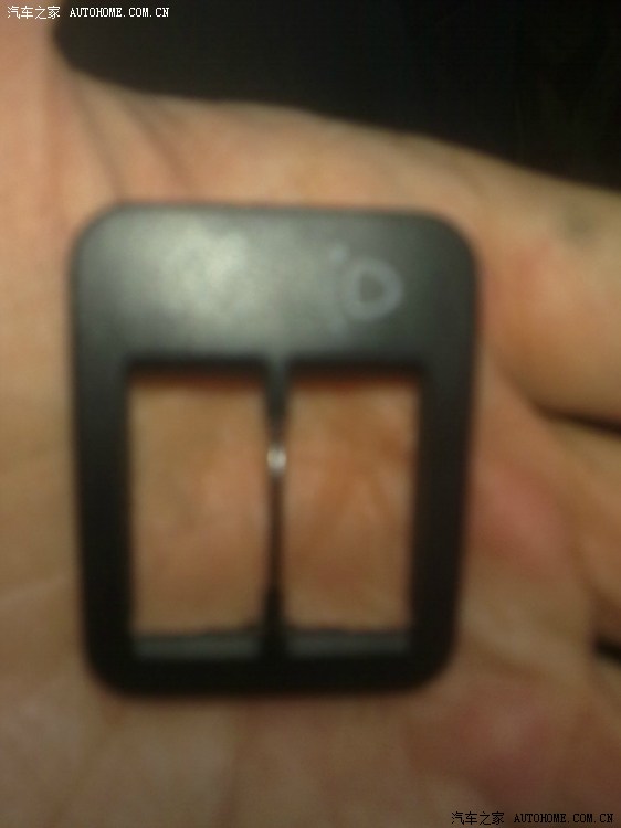

有编号。貌似大众新款合格标签都改成这样了!
店家很负责的给我包好!!!

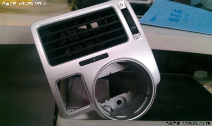

远看我觉得不差,就是上下旋钮那块有点糙,不能亮灯,我有点伤心了!!
看一看,不是说国产的不好,都很好,就是细节,我感觉国人要能注重细节会更强大!另外我觉得原车虽然印着德国但未是德国造的!
打开状态!!新的东西到处都是紧紧的!!
侧面,结构一样!!是银色喷漆,不是黑色贴膜!
可能是新的缘故,密封性也不错!

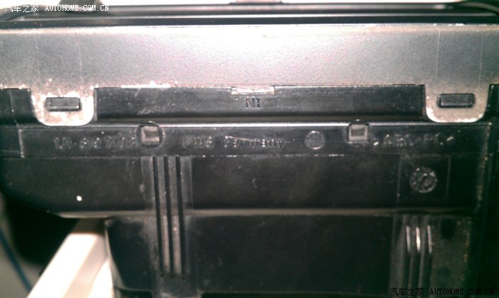

看不见的地方还是有些毛茬!
这里处理的不是很好,不是很平,我这人比较追求完美!哈,有点吹毛求疵了,不过总体来说一套不到400比那些500以上的实惠很多!

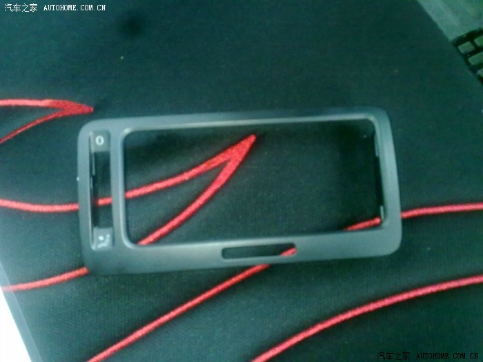

同样的步骤分离面框!
分离好的面框!

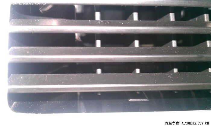

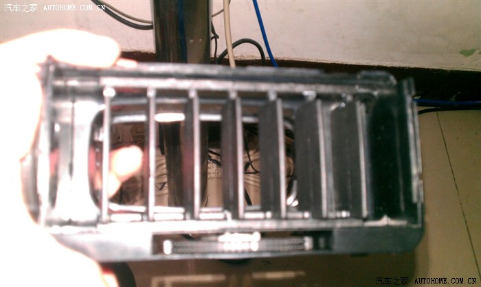

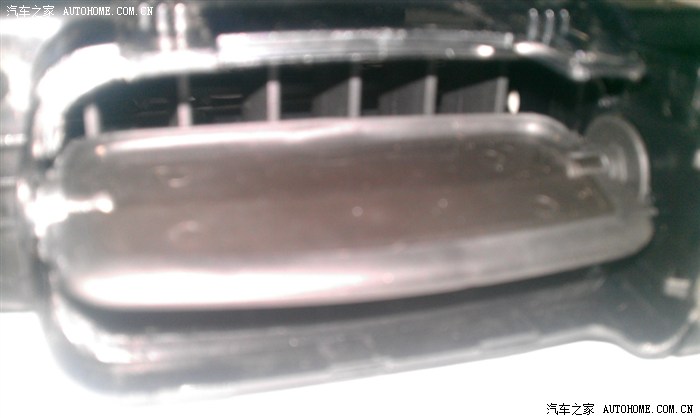

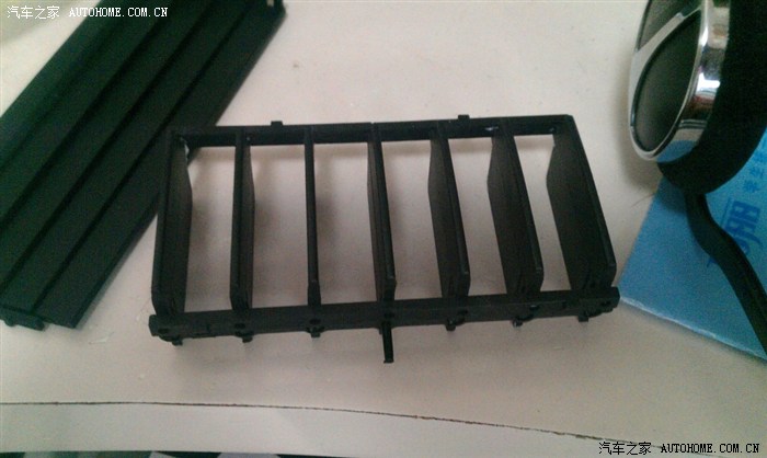

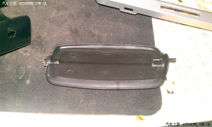

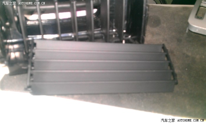

百叶窗!从没有旋钮的一侧拿出来
这是里面负责左右的百叶窗!上下4个别头!当然这个可拆可不拆!!
里面的导板!
百叶窗的贴合度还是不错的!!
这个洗的话别用硬物。。不然结果会很惨!!
装好百叶窗!!

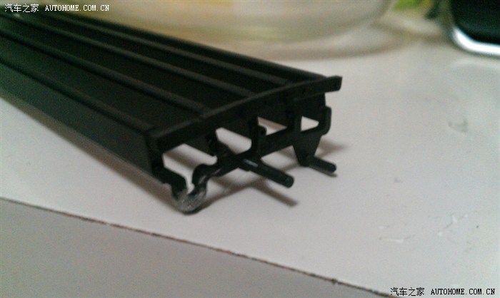

我原车损坏的百叶窗,当时记得是断了两片!!有一片我用万能胶加指甲油固定了。好了几天。。

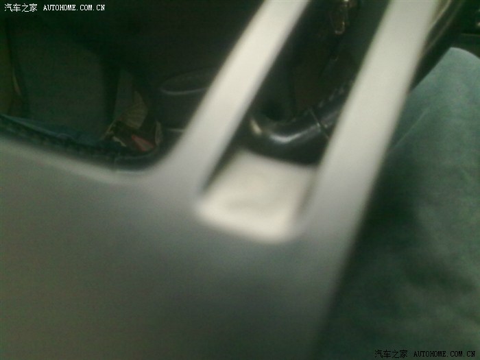

自己修复后的结果就是不能完全关闭。。。杯具了
