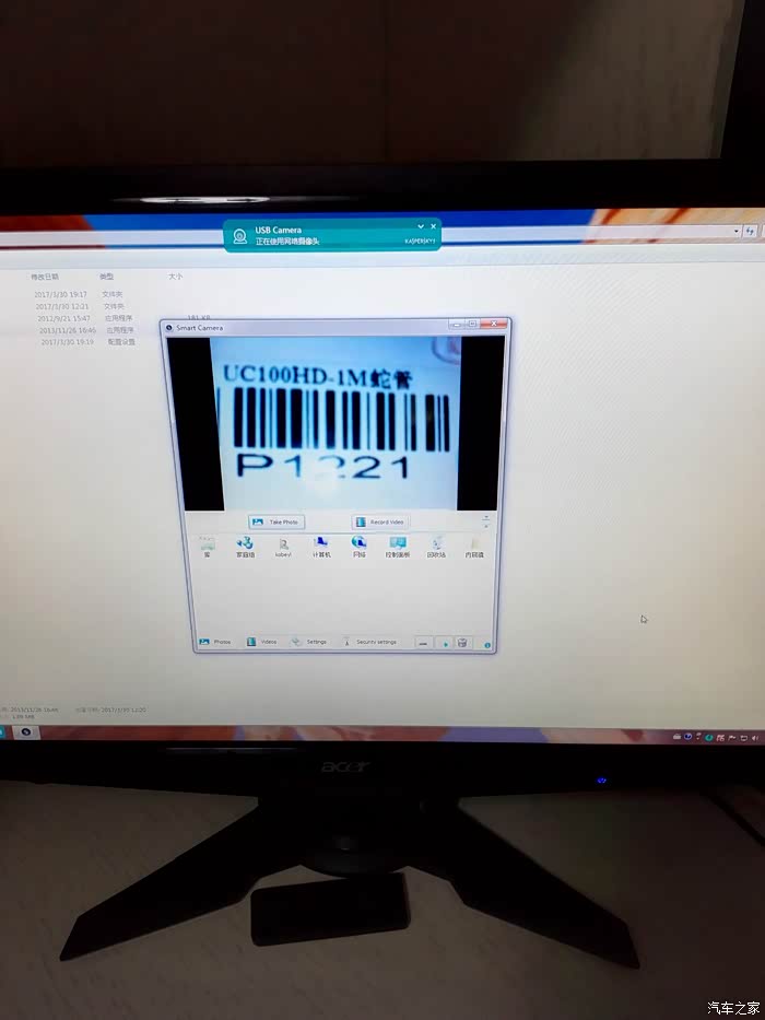

本人离4S说近也近(单边23公里),说不近也不近(堵车运气不好的一天要堵一个小时),为了检查一次变速箱跑售后也有些划不来,来去几十公里不说,还要排队,很是麻烦,而且要拆下护板也不是几分钟就能搞定的事,为此,把以前买来检查熊猫车缸内情况的内窥镜找了出来。

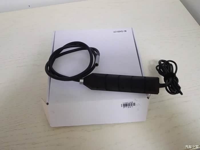

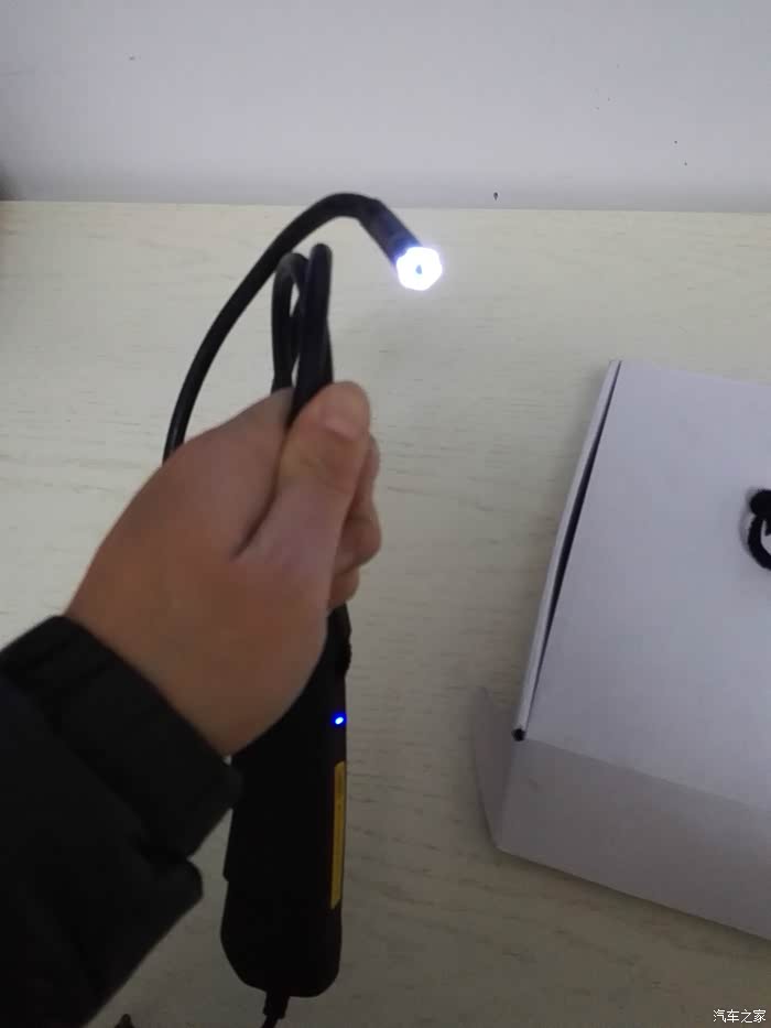

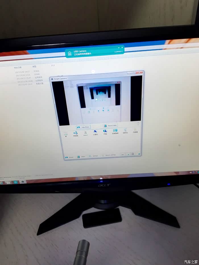

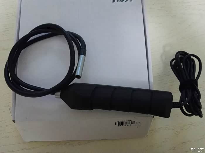

就是这个东西,工业内窥镜,以前买来检查熊猫车缸内积碳的小东西。
小巧,可以弯曲,不受空间的限制。
这东西小巧,可以弯曲,对博越这种发动机仓密封较好的最实用。下边先看看效果。
摄像头带灯,最实用的地方。
这个是效果,在家里灯光好,看起来不错的。
这个也是用它查看的样子。
好了,介绍完了工具,下面开始检查了,用这东西还得 要一台笔记本,今天从厂里一同事那借来一台。下面上检查的图片,由于并不是每个人都清楚发动机仓的结构,我每张图都会有说明,你们就脑补吧。

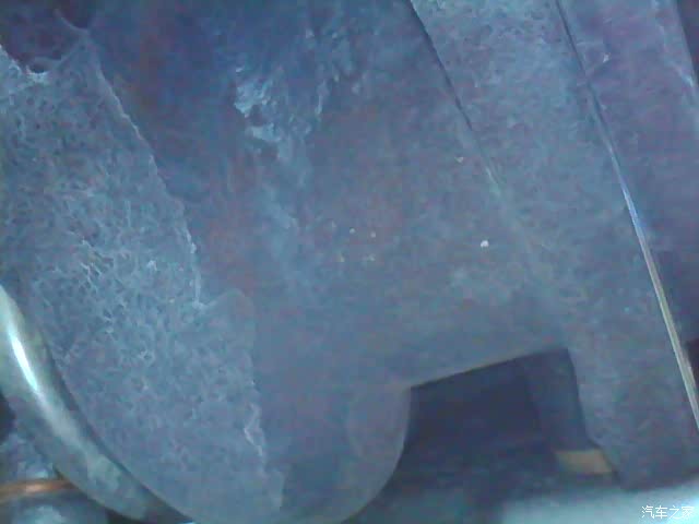

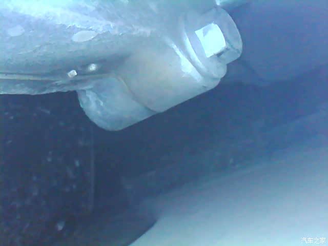

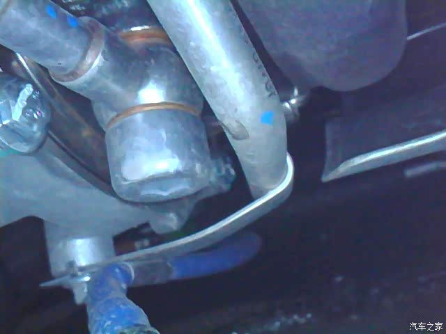

这一张图就是网上发的,经常出现漏油的位置,从这个地方看上去,干净,没有油。
近一点看,这张比上一张清楚多了。

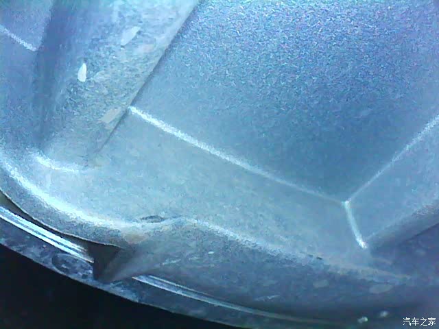

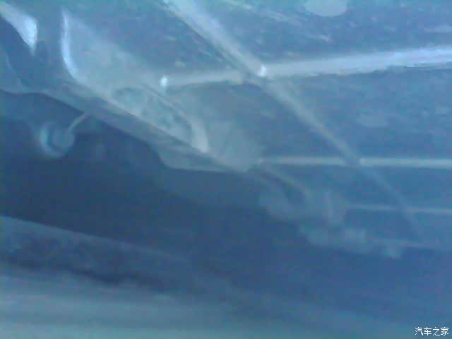

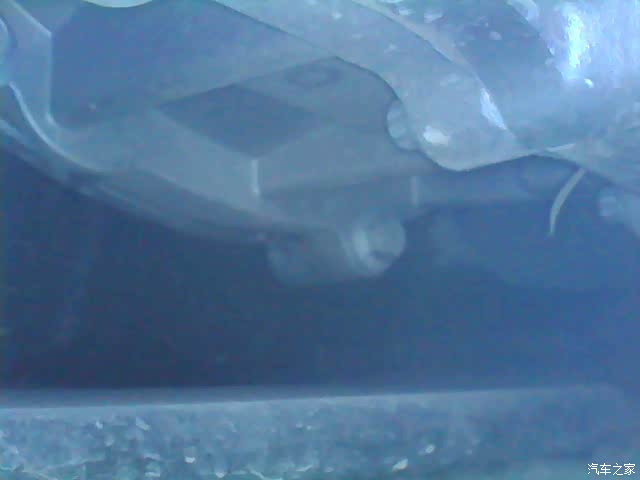

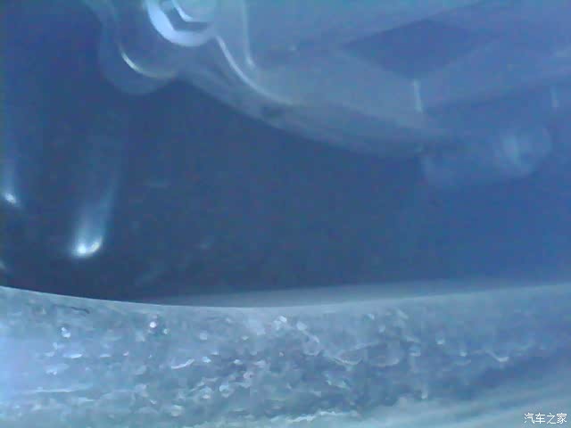

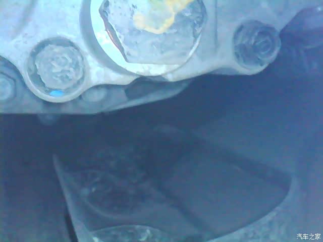

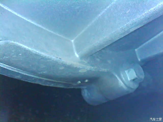

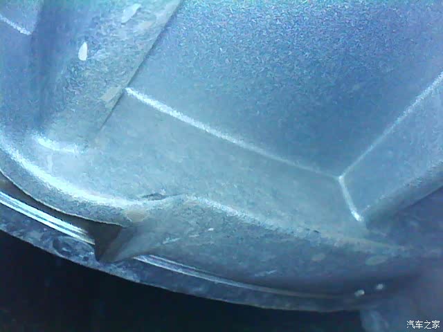

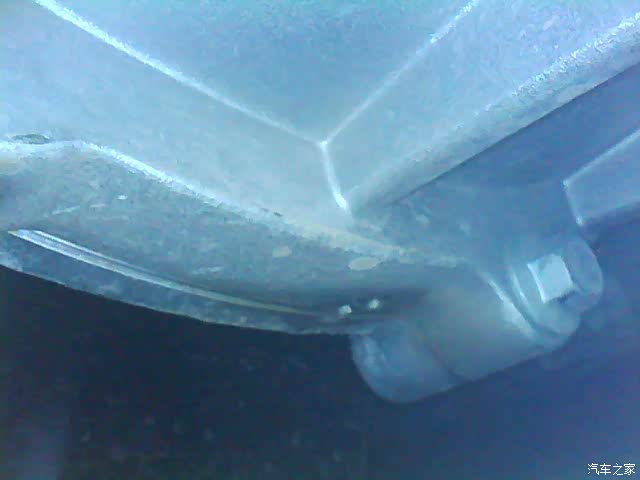

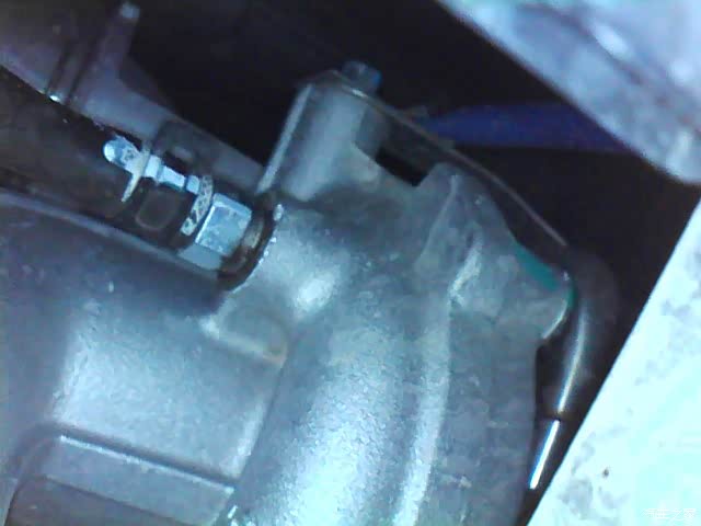

这张是最低位置的图片,一般出现漏就是最后挂油的位置。

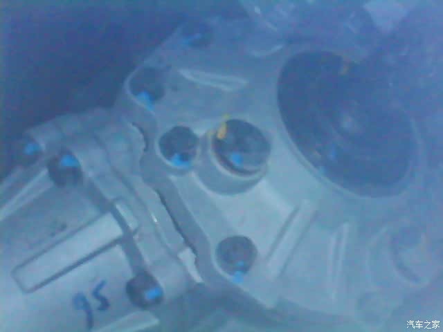

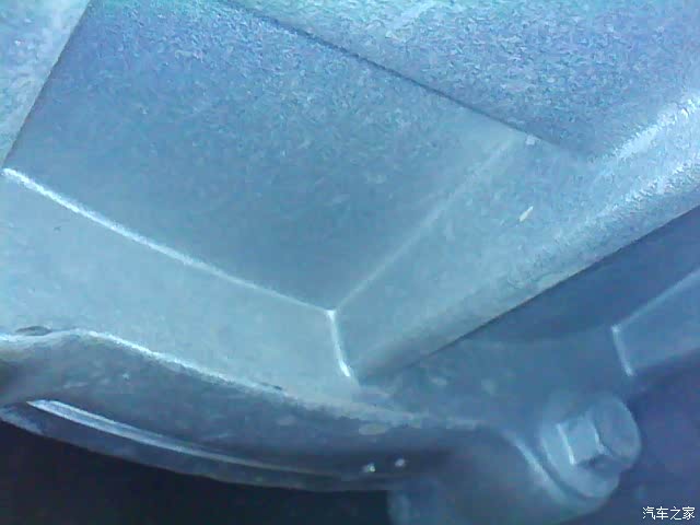

这个是变速箱体的位置,很干净,没有发现有油。
再看,还是一样
再看,还是一样
再看,还是一样

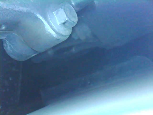

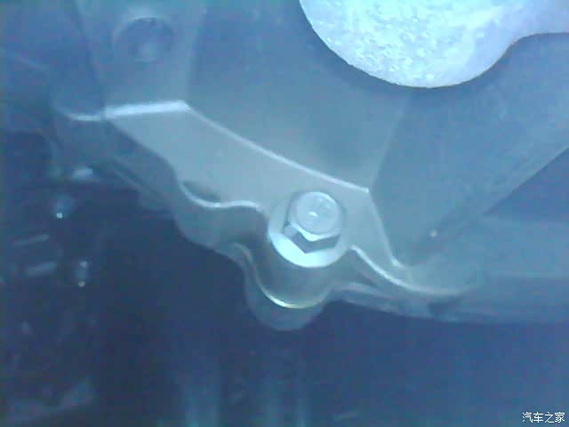

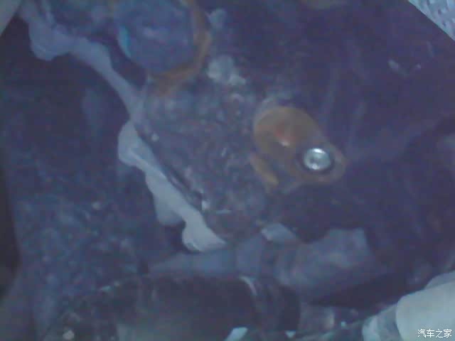

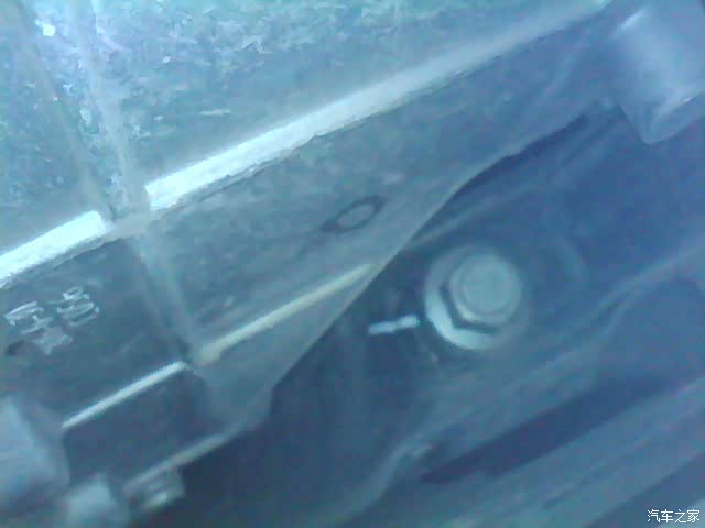

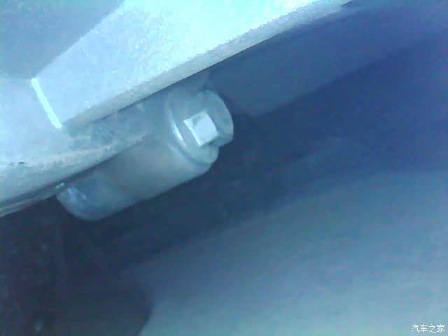

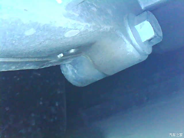

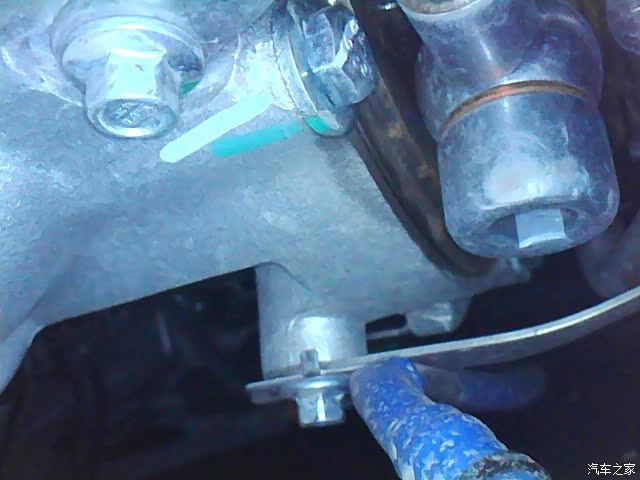

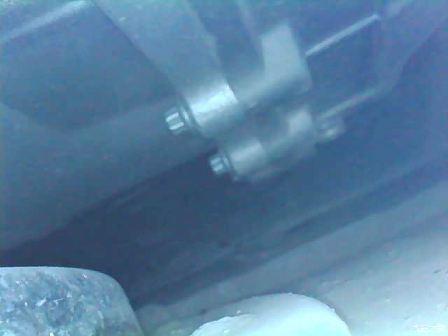

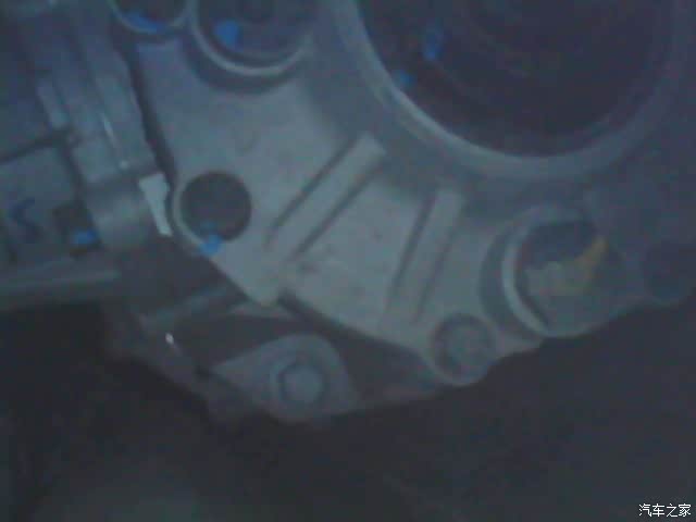

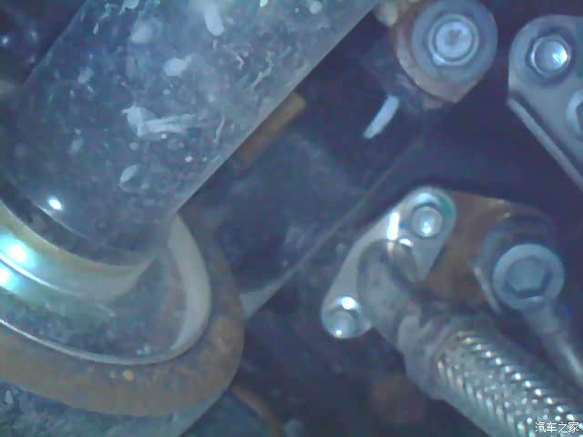

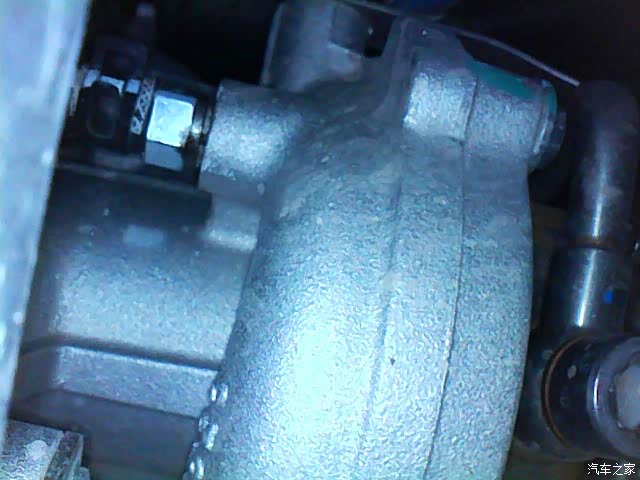

这张是前端的一颗螺丝,从下往上看的,没有问题。

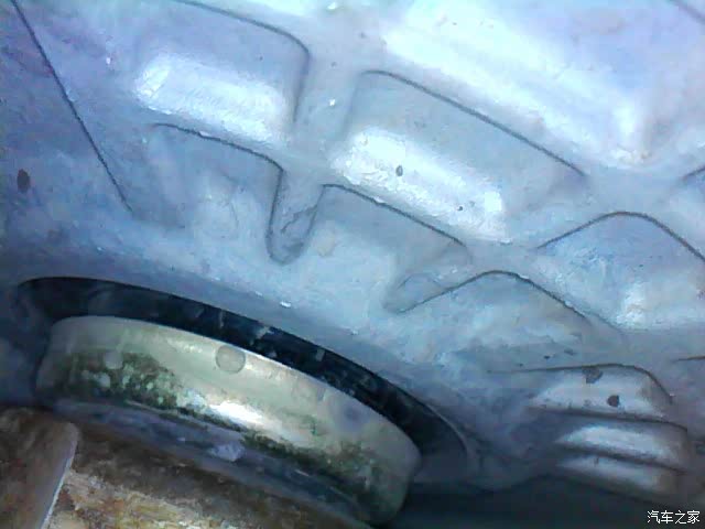

这张可以看到有黑色的地方,这个要说明一下,不是渗油,就是灰在这个地方积起来了,这些看上去像有油的地方用手一摸就干净。首保时试过。
近一点看。
近一点看这些灰。

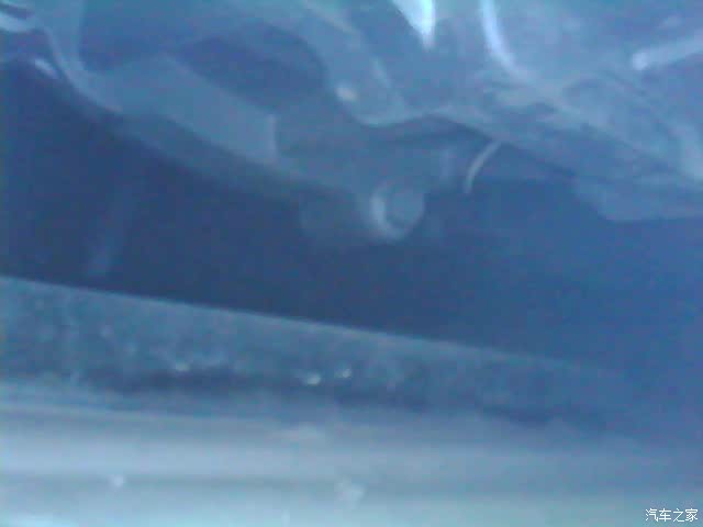

这张很清楚 吧,没有油
还是没油。
调整一下位置看,没问题。
这个是近距离看。
这个是近距离看。
这个是近距离看。
这个是近距离看。
这个是近距离看。
变速箱换了很多位置往出现漏油的地方看,比较不错,没有漏油的现象,目前公里数是10360公里。

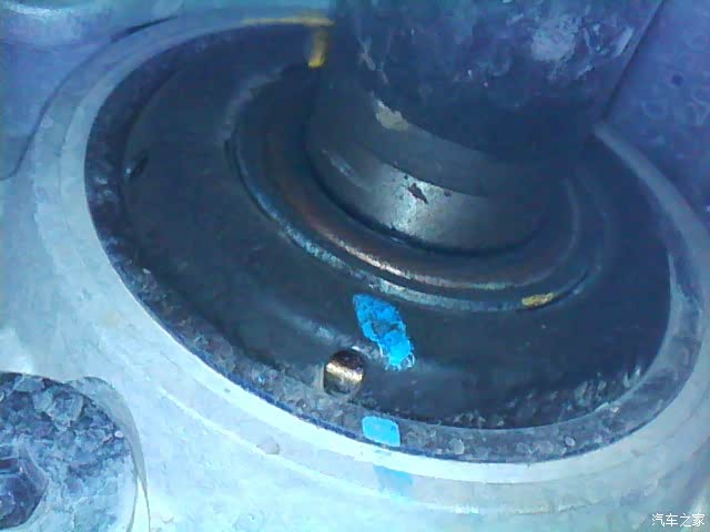

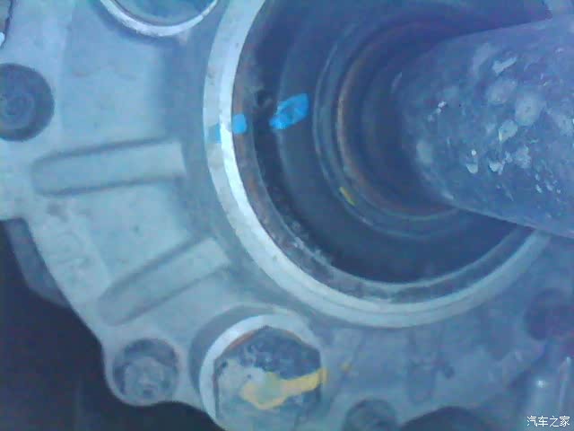

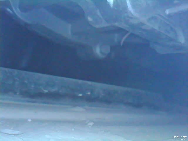

我的是四驱,下边也看一下被大家容易忽视的一个漏油点,传动半轴,很多人都不知道这是什么东西,这个地方就是变速箱连接车轮的那条轴,很多人都不会去检查这个位置,我在售后看到过几台这位置有渗油的情况,但是车主都不在,他们都去休息室舒服去了。好了,开始看。

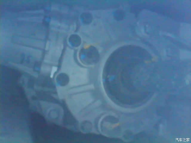

这个是前边分动箱的全貌,不是很能看得全。
这是从右前轮位置伸入。

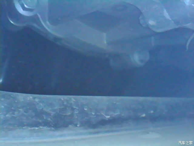

分动箱下部,干净,没事。
平行的看过去。

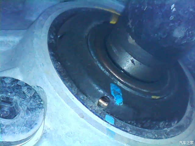

这张是右半轴连接分动箱的位置,不错,没有问题,干净。
远一点点看全貌,没问题。

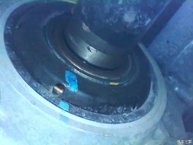

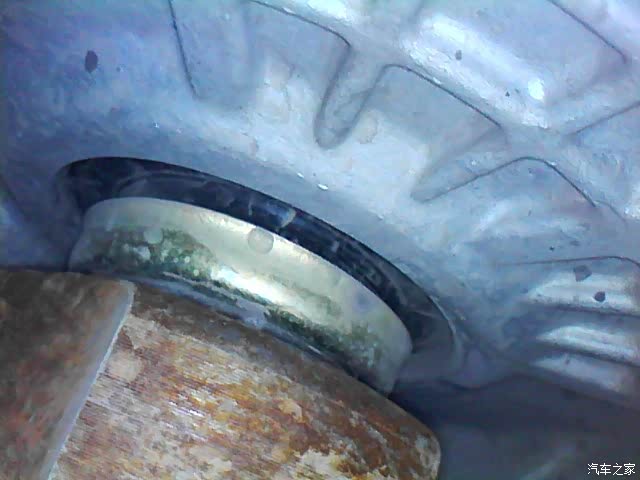

一样的远景,这个可能有的人会问这个怎么看,这个注意看密封的位置,就是黑色和最外圈金属的地方有没有油,要是有渗油和漏油的话,接合位置会有油的。和变速箱那个一样的。
干净的,没有问题。

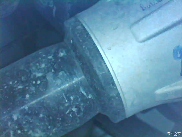

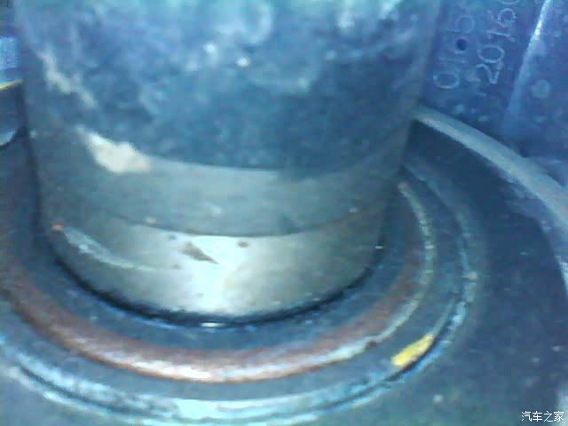

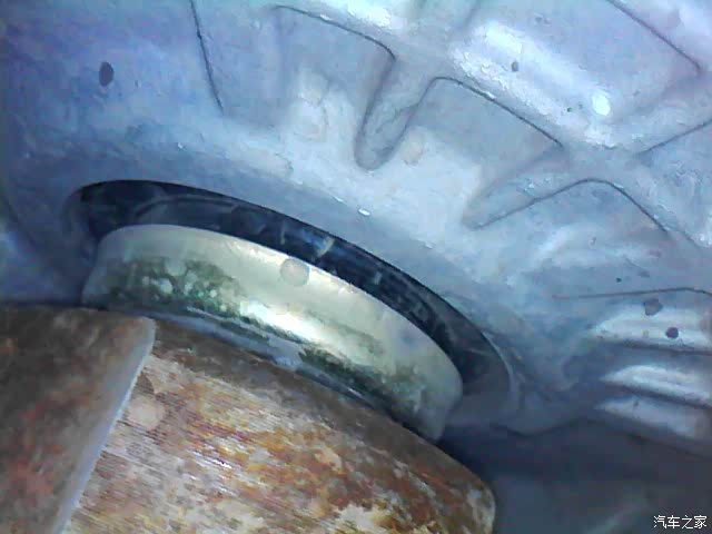

这个位置你们就不知道了,这个是后传动轴接合处。
这个是下部,有油的话这些地方由于风吹的影响,会全有油。

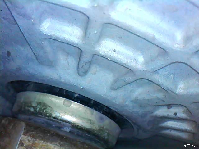

这个是左边的半轴接合处,容易出现问题的是右边,左边由于轴短,一般不会出现问题。
左半轴
左半轴
左半轴
左半轴。
看完分动箱和半轴,发现还是很干净,没有漏油和渗油的情况发生。

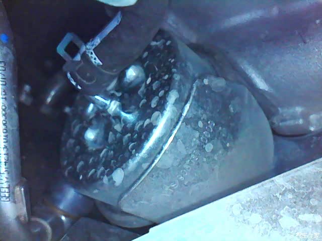

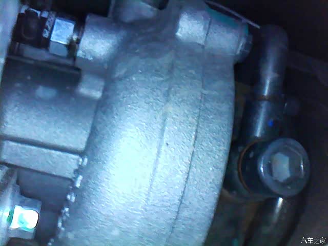

接下来,我们看看其它地方,图片我注明位置,主要看的是涡轮。

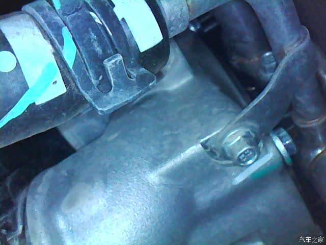

这个就是涡轮的一部份,看不全,这个是进气压缩的那面,
这个东西,我个人认为像是泄压伐,不知道错了没有。

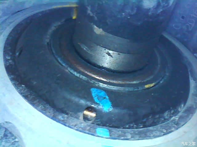

涡轮。

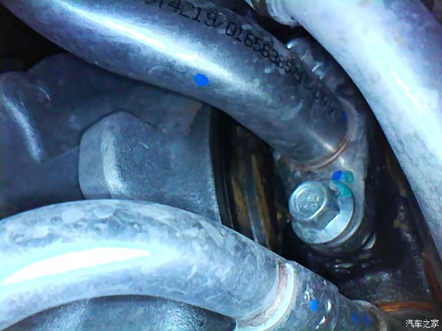

这个应该是涡轮进油润滑的位置。
涡轮。

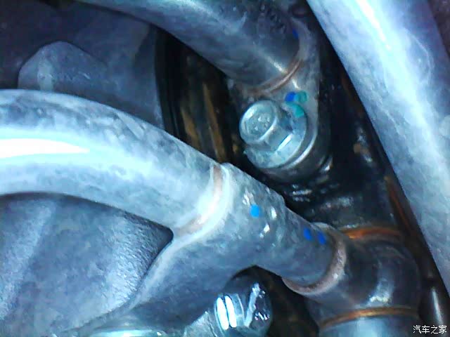

这个黑黑的,是涡轮排气端的位置,干净,没有油。这里也是会漏油的。
这个好像是进水冷却的位置。
我也不知道是哪儿了,反正干净就好。

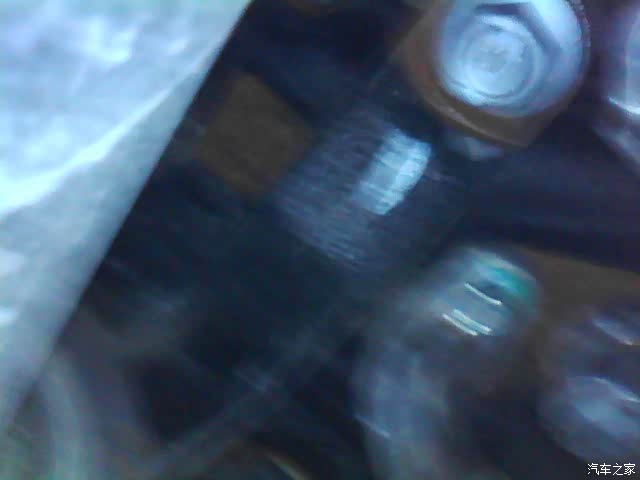

这张花了。
这张像是发动机上。

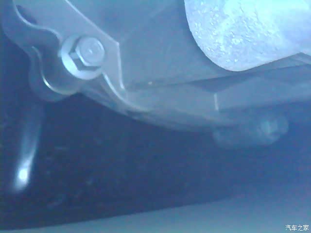

这张是涡轮最下部。
通过今天的检查,发现目前我的车变速箱和涡轮还有发动机都没有漏油和渗油的情况,有这东西我就不用跑售后检查了,在现在这个谈漏油色变的季节,经常检查一下,自己也要放心多了。
