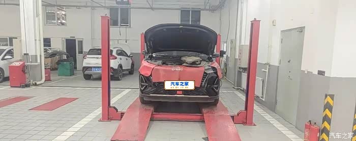

我的爱车2.0T瑞虎8pro巅峰版5座
一、必做保养项目全解析
打开前机盖

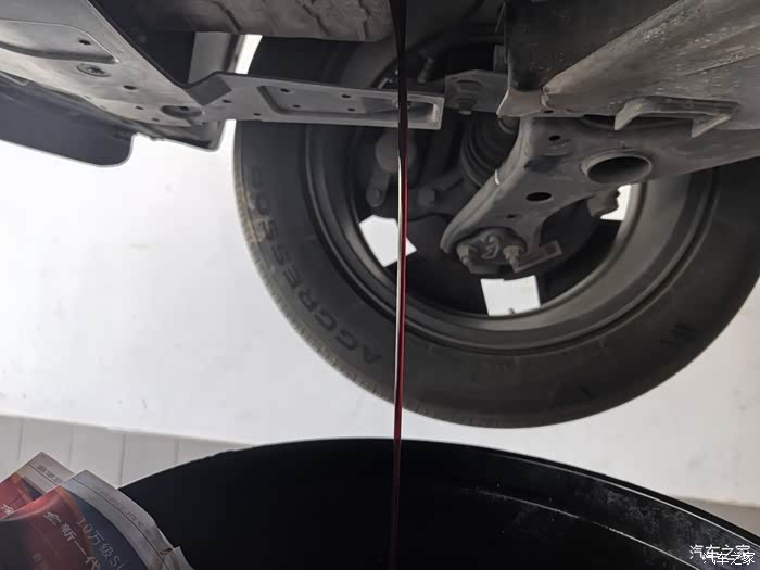

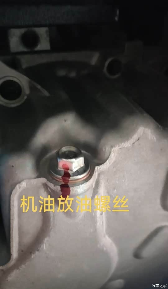

1. 更换机油机滤:这是最基础的保养。先把车停在平坦处,等发动机冷却后,用千斤顶顶起车身(注意安全!),找到油底壳的放油螺丝,
这就是机油放油螺丝
用套筒扳手拧开,放掉旧机油。
放掉旧机油

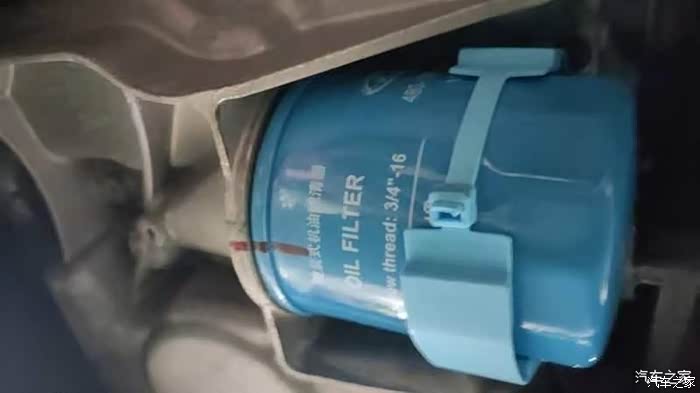

等油流干净后,换上新的机油滤芯,
这就是机油滤芯

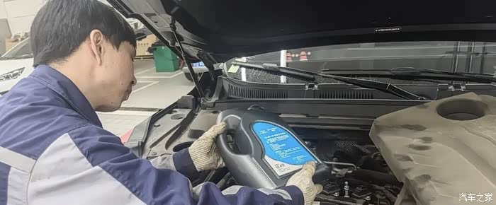

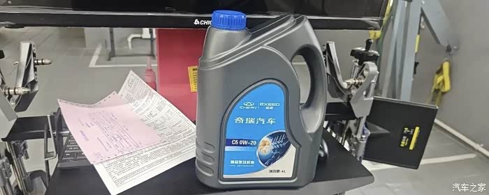

再从发动机顶部的加注口倒入新机油。记得查看车辆手册,加对应标号的机油
2.0t瑞虎8 Pro用的是0w-20的机油
,加完后启动发动机运转几分钟,再检查机油尺刻度是否正常。
加入新机油

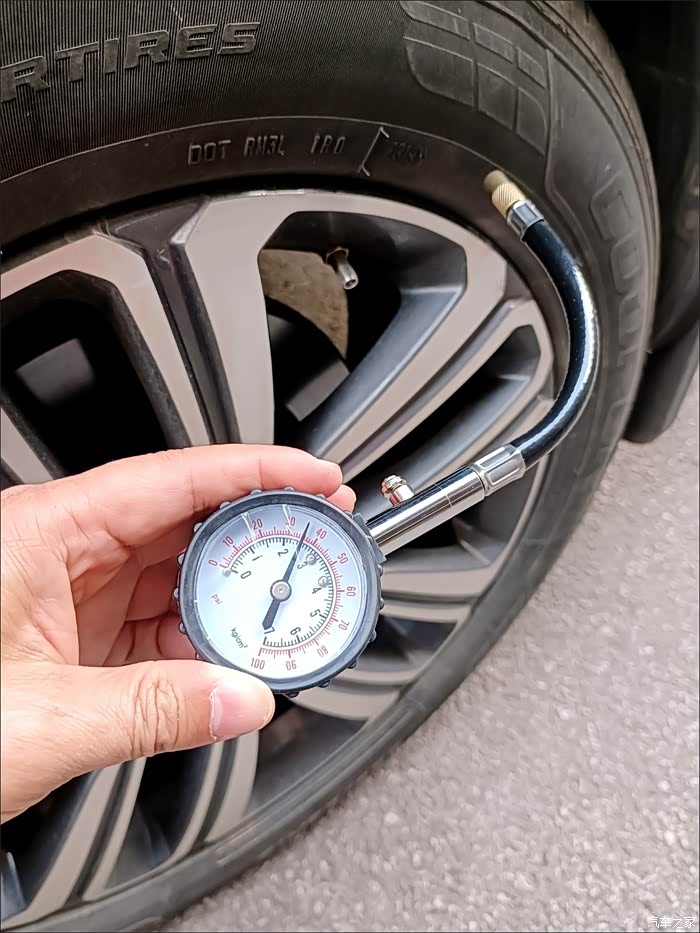

2. 检查轮胎:用胎压表测胎压,正常范围在2.2-2.5bar。
胎压正常应该在2:2至2:5之间

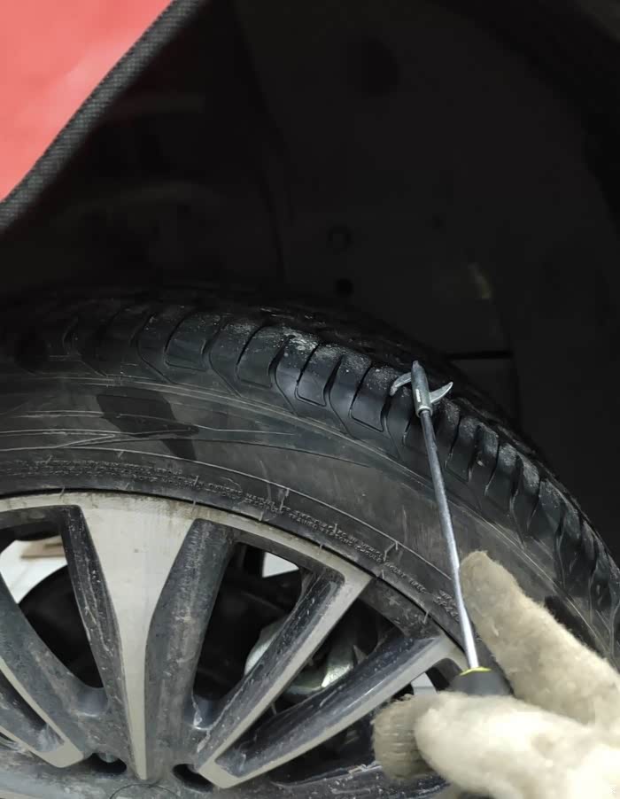

扣出轮胎花纹内夹杂的石子
轮胎花纹里的石子要用钩子挑出来,磨损严重的话,通过轮胎上的磨损标记判断是否需要更换。

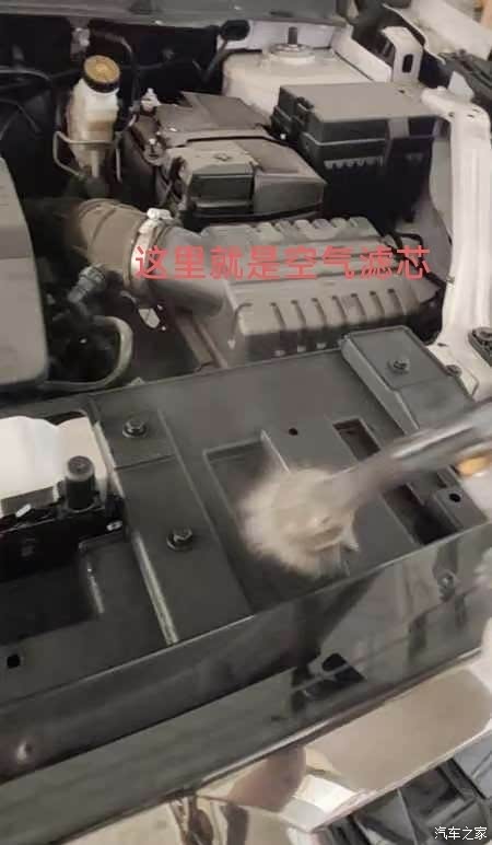

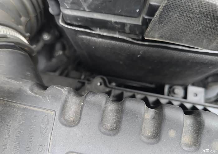

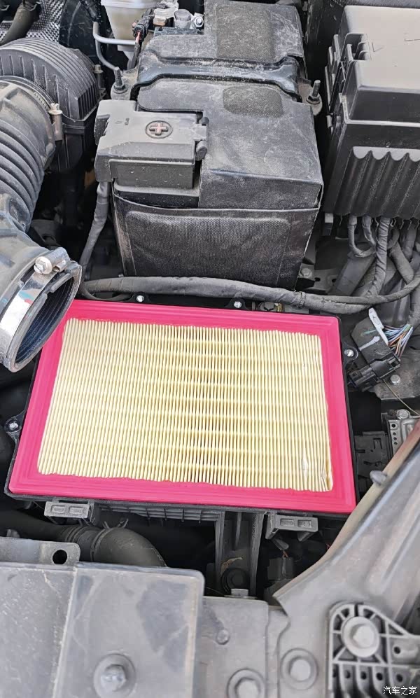

3. 空气滤清器更换:
就是空气滤清器

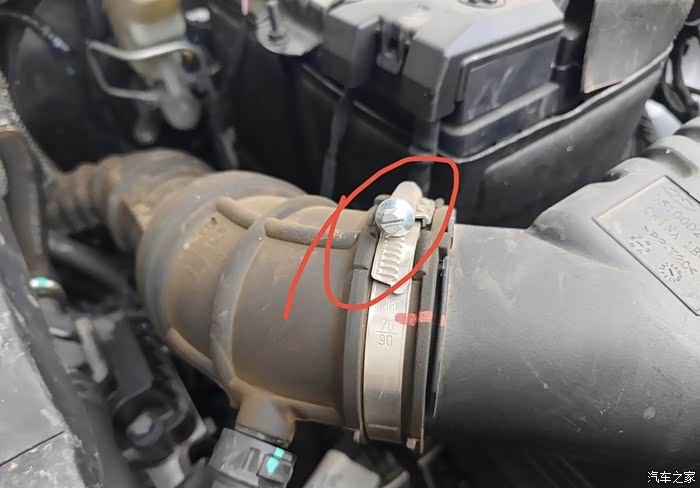

这个管箍的螺丝也松一下
这有三个十字螺丝,用十字螺丝刀拧下来
打开发动机舱,找到空气滤清器的盒子,一般是几个卡扣固定,打开就能取出旧滤芯,把新滤芯按原样装回去,清理下盒子里的灰尘。
安装上新的空气滤芯,盖上盖子,拧上螺丝,把那个管箍的螺丝也拧紧

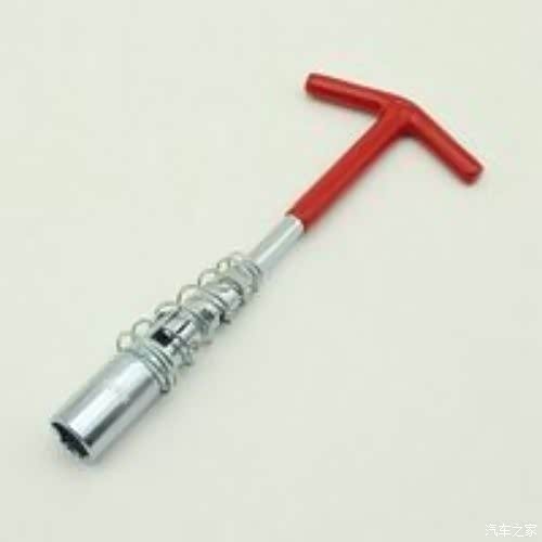

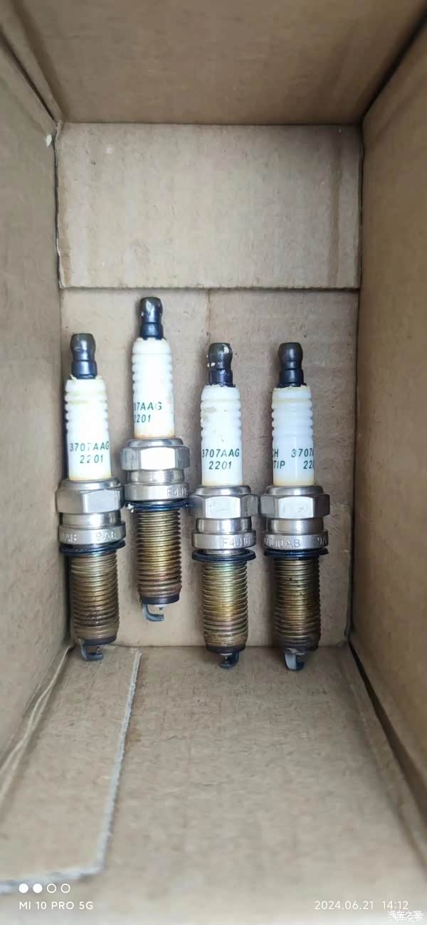

4. 火花塞检查更换:不同车型火花塞更换周期不同,4-8万公里不等。用套筒扳手拆下火花塞,观察电极是否烧蚀,积碳严重就该换了。
火花塞扳手
火花塞

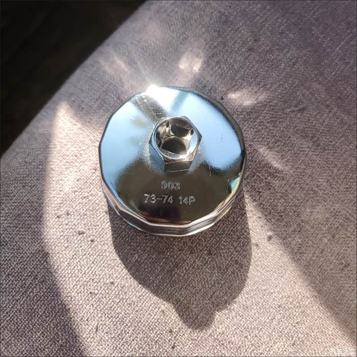

工具:套筒扳手、胎压表、滤芯扳手、螺丝刀、钩子、手套等。
机油滤芯扳手
