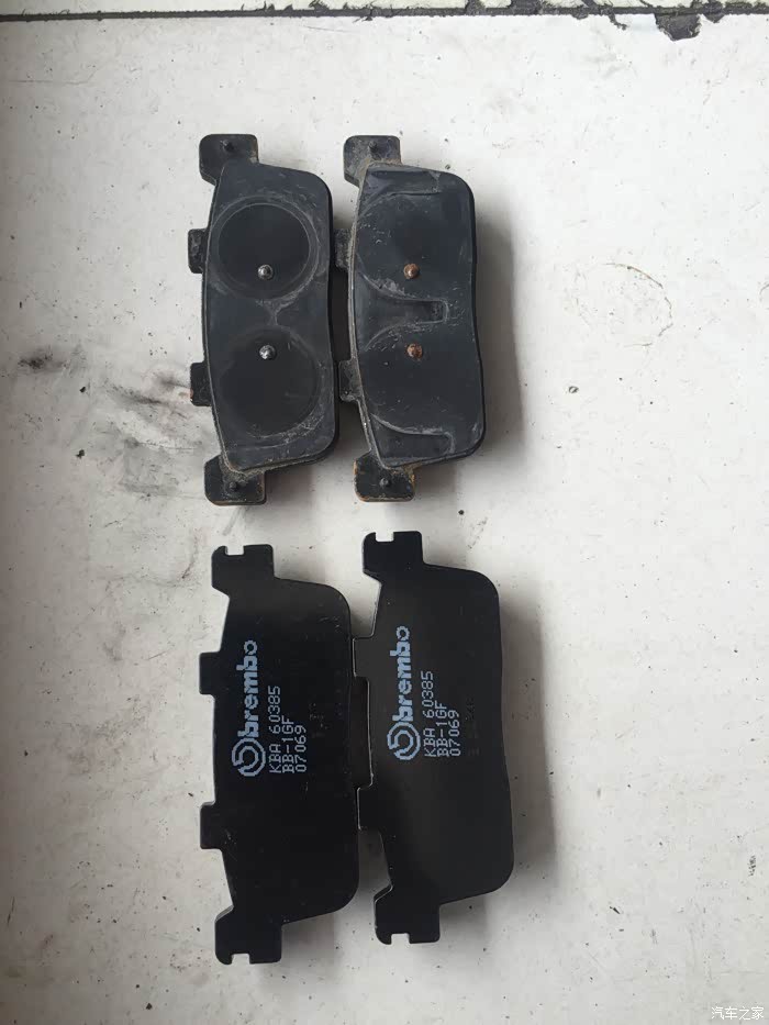

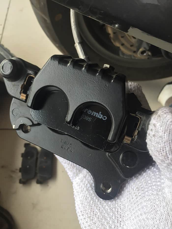

松开后轮刹车的两颗螺丝,刹车就可以轻松的拿出来了
换起来有点费事,怎么拆的怎么装就行了

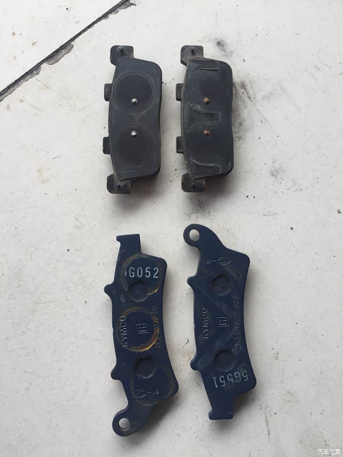

新旧对比

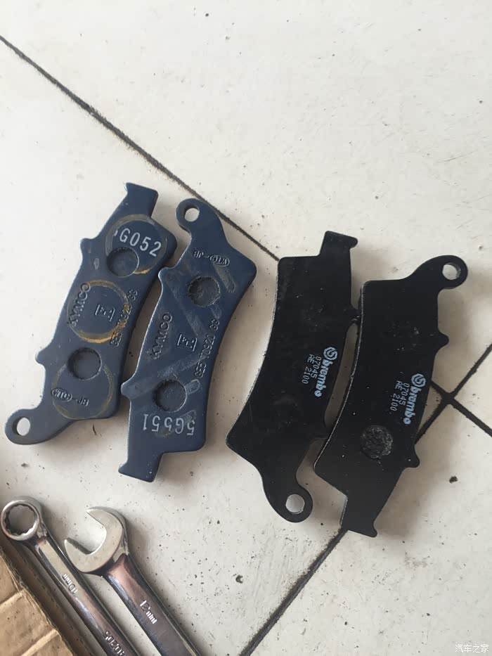

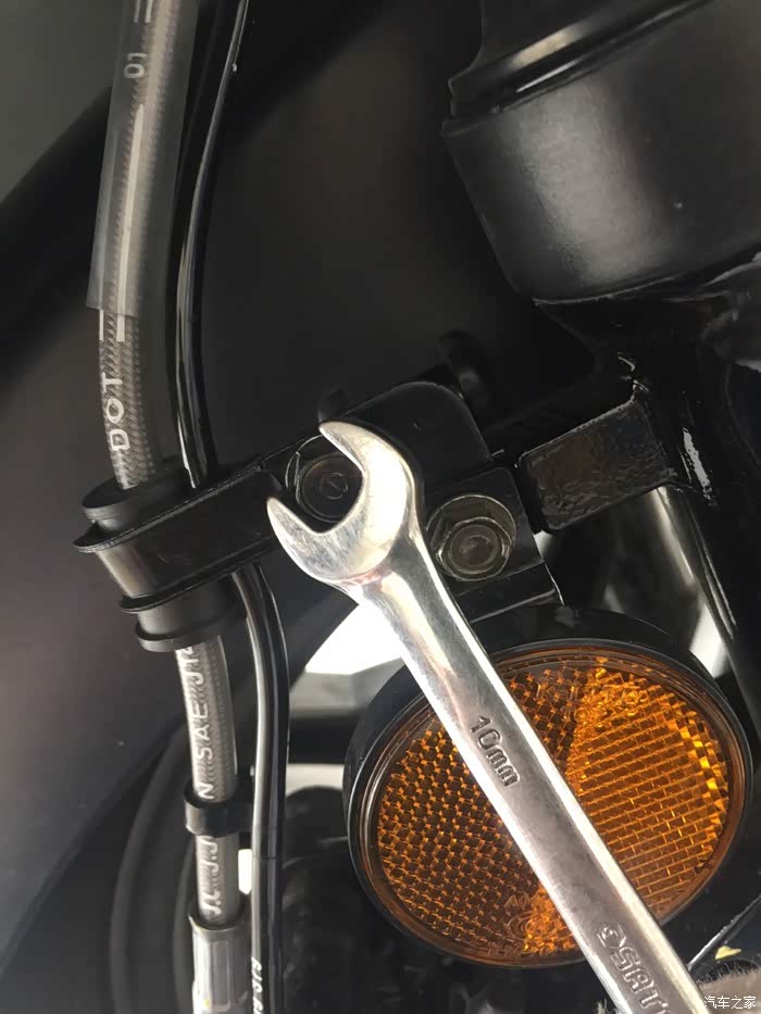

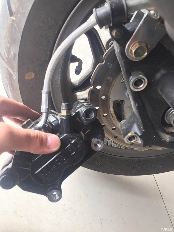

前轮的两颗螺丝一样卸掉,然后把反光片这个螺丝松掉,就是图上扳手旁边这颗,卡钳就可以轻松拿出来了

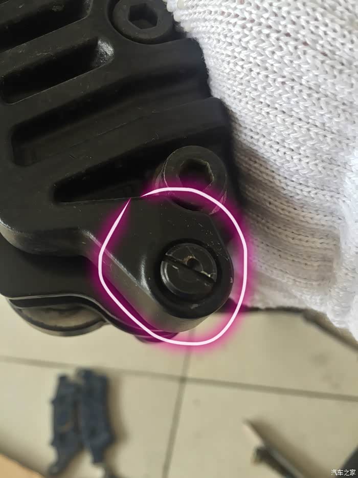

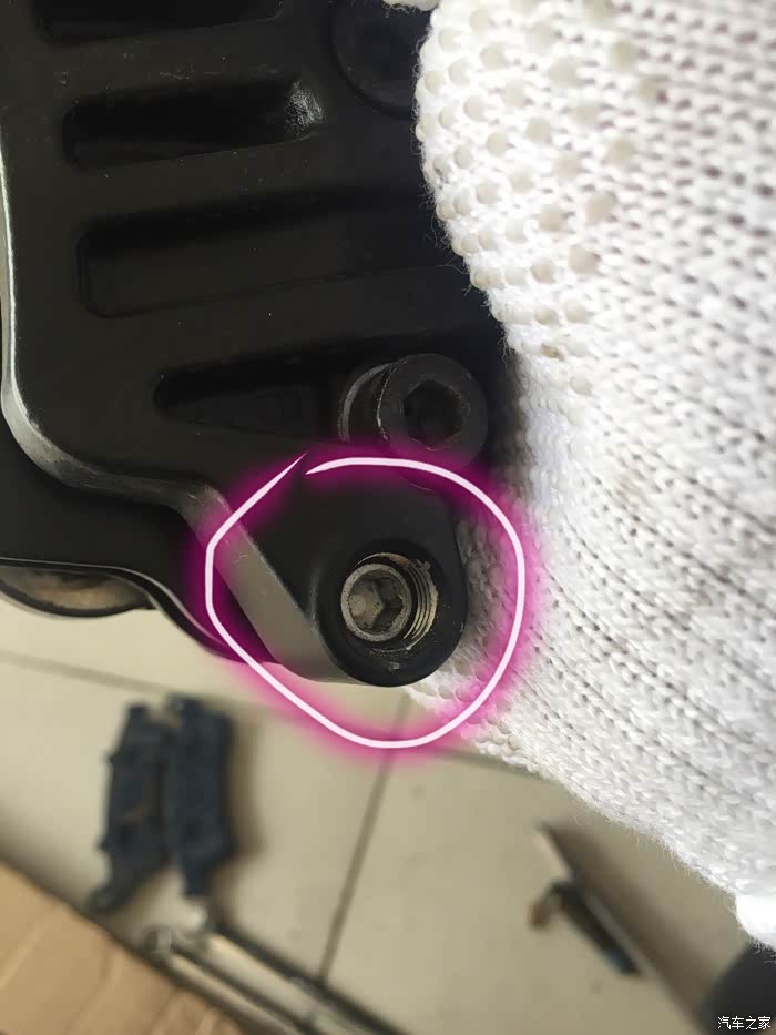

先用一字螺丝刀松开这颗防尘螺丝
再用内六角拆除这颗固定刹车片的螺丝,刹车片就可以轻松拿出来了
新旧对比
拆下来的前后原厂刹车片,不知道为什么颜色不一样

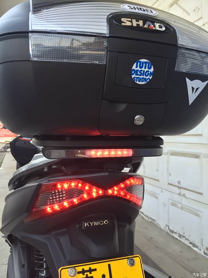

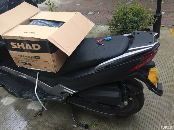

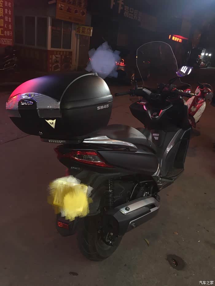

安装夏德45

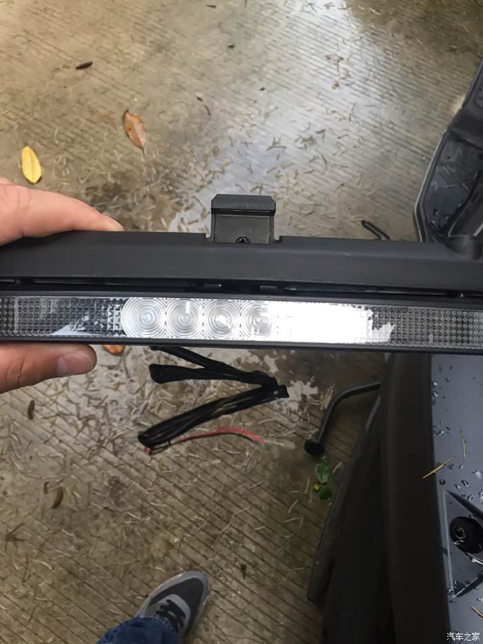

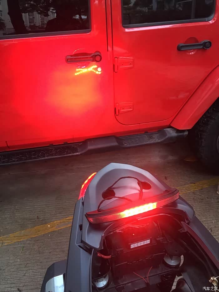

顺带买了一个高位刹车灯,在这讲一下,卖家说赛艇300可以直接上,但安装时发现刹车灯挡住了,所以我找了块铝板做了一个万能支架,比起某宝399的价格很实惠,而且我很享受自己diy动手的过程
接完刹车灯,试一下

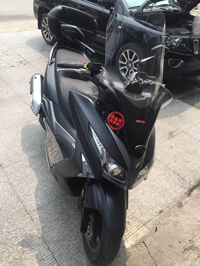

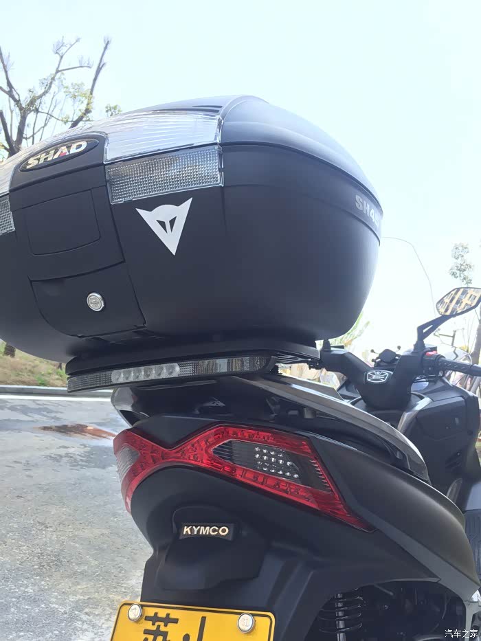

安装完的效果,配合风挡,帅
后面看看,夏德45真宽
白天效果来一张
点亮后的效果

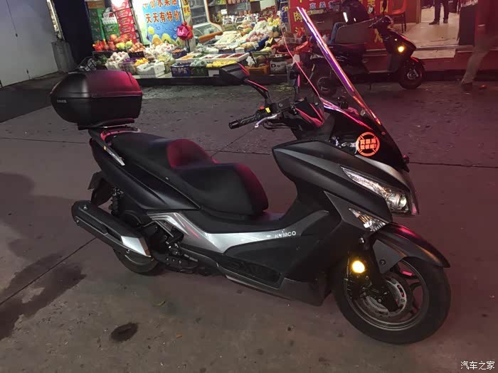

买菜用的踏板

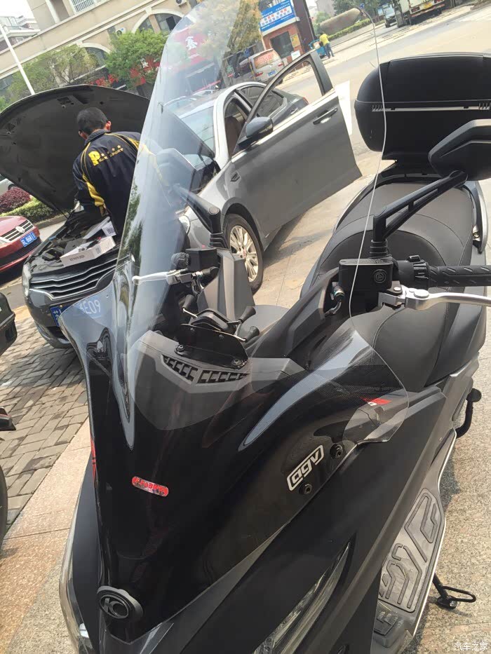

最后要夸一下这个风挡,原厂的风挡造型是不错,可惜风全往脸上吹啊,一开始想换givi的,无奈看了实际图后觉得太难看了,后来就选择了便宜几百的这个fabbri的牌子,很爽
