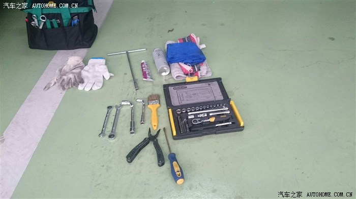

工欲利必先利其器,没有完备的工具,拆车修车无从谈起。要准备,一字起十字起各一把,小套筒扳手一套,主要用到8mm,10mm,抹布若干,特别是不掉毛的抹布必备,然后就是固定套筒10mm,梅花棘轮扳手10mm,老虎钳一把。日产专用节气门清洗剂一罐,发动机密封胶一管。

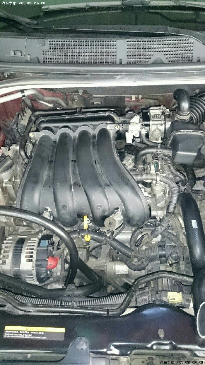

先拆发动机盖板,用10mm套筒

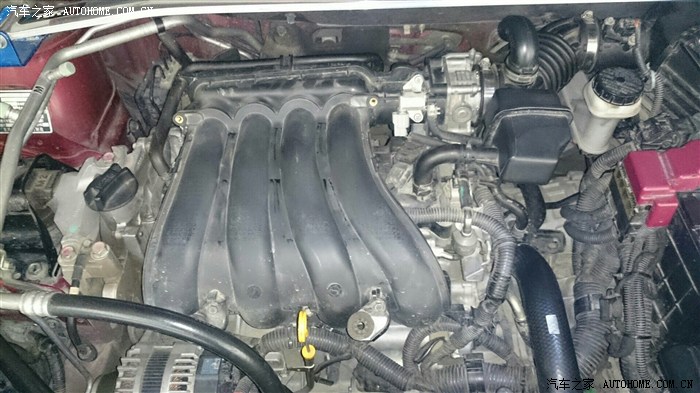

发动机露出

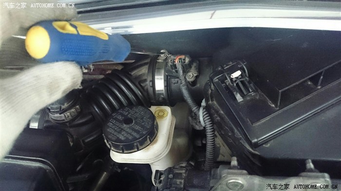

拆空滤软管

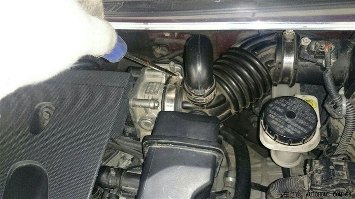

左右两个管箍拆松

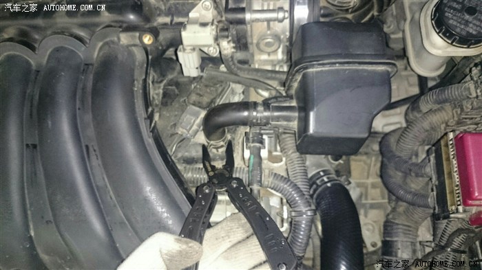

管卡用老虎钳夹住移开,就可以拔掉管子。接着拆下波纹软管。

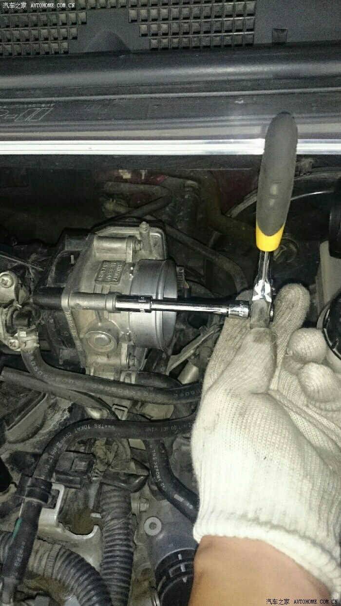

8mm套筒,四个螺丝拆掉,节气门就可以拿开了

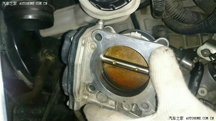

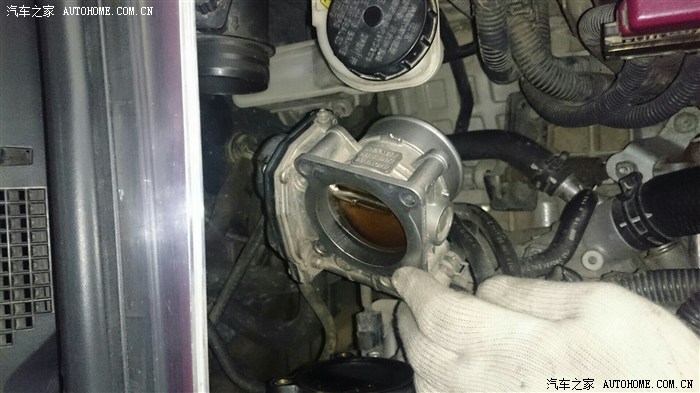

这是节气门背面,有点脏,但不算太脏,上次清洗还是六万公里以前,可见频繁清洗是毫无必要的。
日产专用节气门清洗剂非常好用,喷出来是泡沫,浸泡一会,用软布擦掉,如果还有残余污垢,就外重复一次。

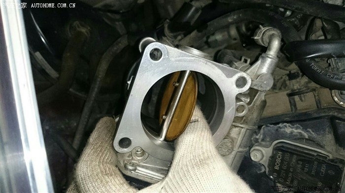

这是节气门全开的样子,基本上是个管状通道,朋友们觉得4s老说节气门堵塞是有可能的吗?

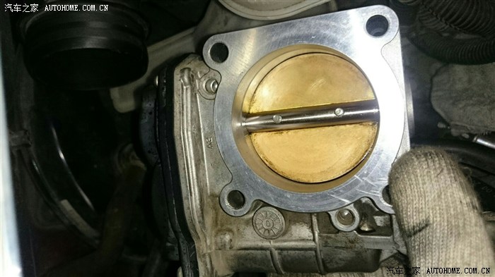

这是清洗干净以后的样子,注意节气门关闭两头是有道缝的,也就是它不会完全密闭,这里有个关键,节气门阀片和通道之间如果污垢过多的话,这时候就会影响怠速了,所以不要看背面脏,那一点关系都没有,阀片边缘的污垢才是关键。

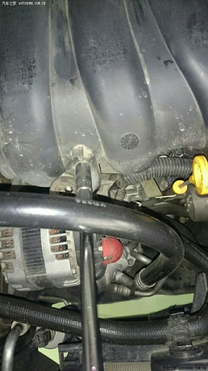

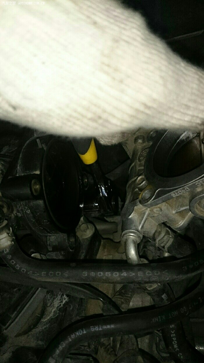

现在拆进气岐管,右后侧也就是节气门后面有一个固定螺丝,10mm套筒搞定

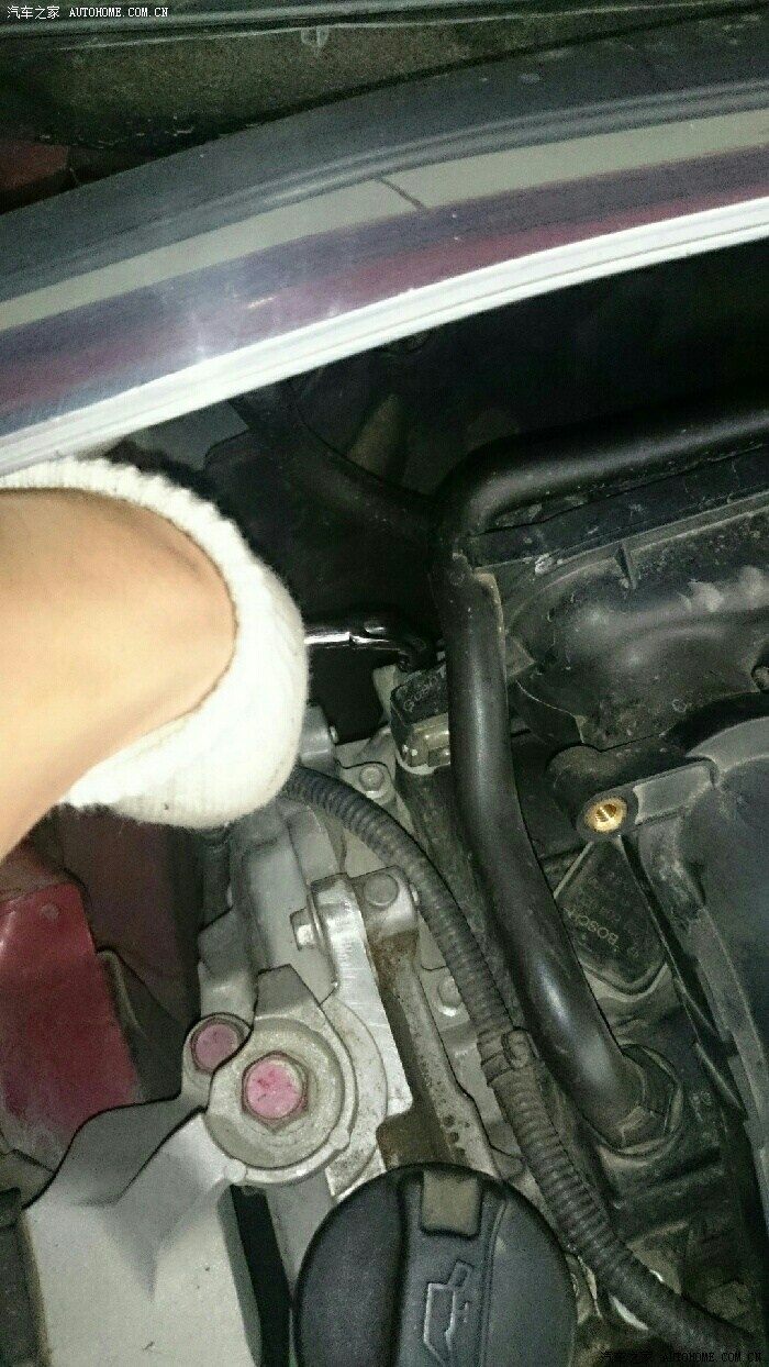

左侧对应位置还有一个,是竖向的,10mm套筒

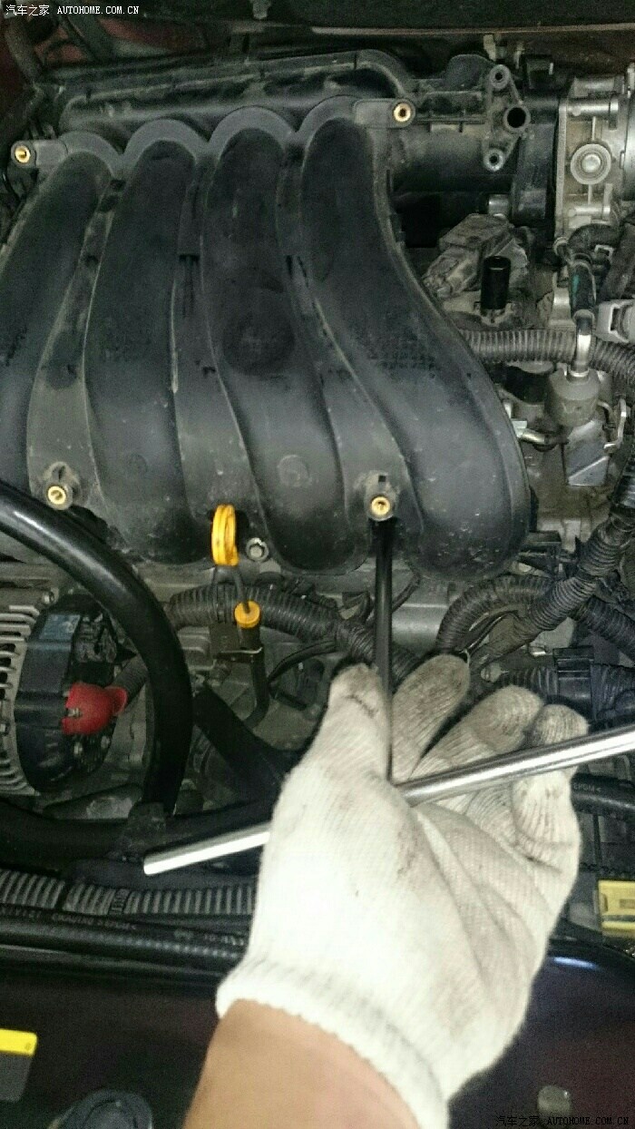

前面五个进气岐管固定螺丝,拆掉,10mm套筒

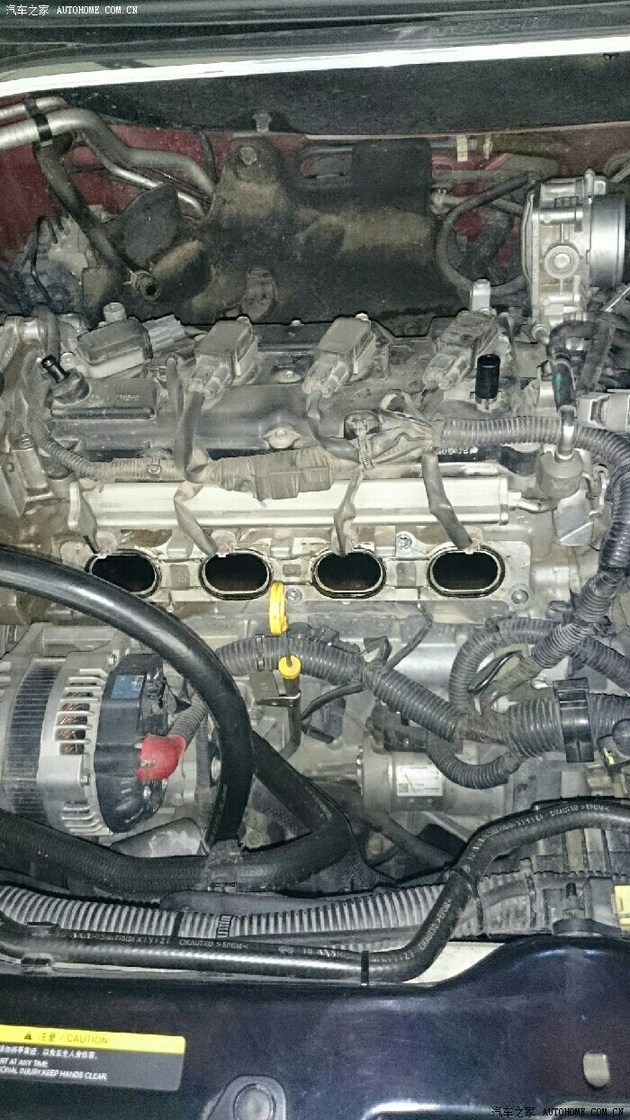

进气岐管就可以拿掉了,看到发动机上四个点火线圈了吗?拆下来拔出,就可用火花塞套筒更换火花塞了。
用干净不掉毛抹布堵住进气口防止杂质进入。

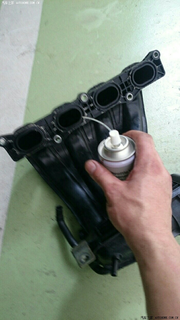

喷清洗剂,静置几分钟,流出不少黑色油状物,擦干净就可以装车了。

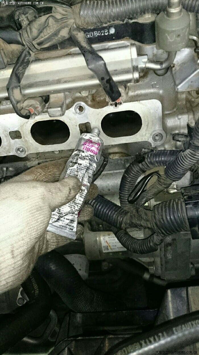

装车前用密封胶薄薄的抹一层在结合面,千万不能多,完了玩用抹布把进气口附近擦干净。
先拆发动机盖板,用10mm套筒
发动机露出
拆空滤软管
左右两个管箍拆松
