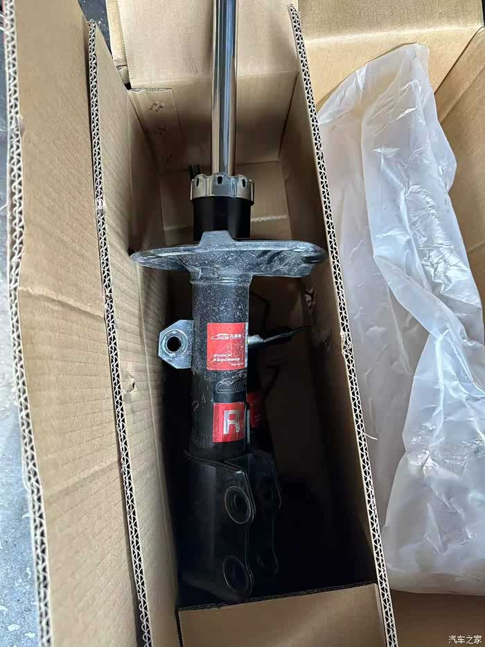

几个月前更换的减震总成(花冠减震)目前已经报废,其中一根已经漏油,基本没回弹。

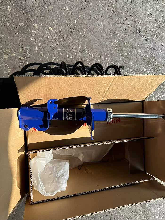

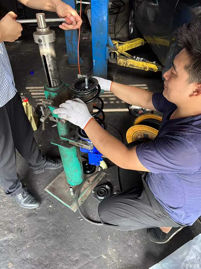

斥巨资购买的(ABM)减震器,下单-到收到货 历时22天时间。PS:早上已经在修理厂更换,工时费80块钱一根。 这减震回弹很快,比减震总成快很多。

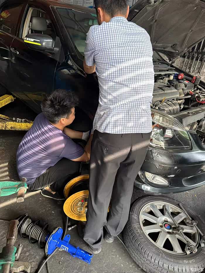

更换作用中
继续作业中
